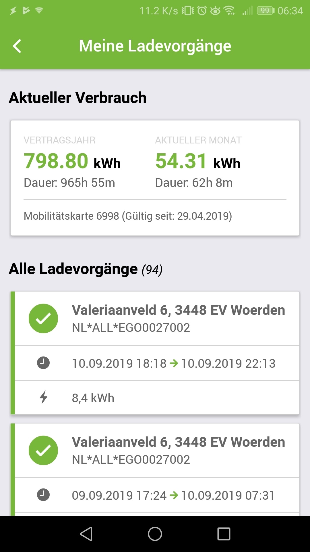

Ik zie dat er per minuut wordt gerekend. Is dat de laadtijd of dat de auto verbonden is met de laadpaal. Zal zelf waarschijnlijk een paar keer per week savonds laden op een allegro paal en dan s'ochtends weer wegrijden. (Paal is bijna altijd vrij dus het kan nog zonder problemen). Maar zal Steiermark de verbindingstijd rekenen of het daadwerkelijk laden? Kan dit niet terugvinden, zoals bijv bij maingrau wat wel een "boete" rekent.
Ik heb een Flat AC abonnement omdat ik altijd aan een Allego paal thuis of bij het werk laad. In de app laat hij altijd de tijd van aansluiting zien. Dus daar zou ik wel op rekenen. Misschien verschilt het per auto. MIjn 2018 Leaf geeft de kabel bijvoorbeeld ook niet zelf vrij, ik weet niet of er auto's zijn die het wel kunnen?
Er staat namelijk ook wel eens een PHEV Prius aan de paal, en daar staat het icoontje vaak van op communiceren, en niet op laden.

Uit ervaring met een Tesla model 3: gewoon per minuut. Als je m een nacht laat staan dan reken je gewoon alle minuten af, ook als je auto na 4 uur vol is.

Thanks, dan is het al een stuk minder interessant.
Hoe gaan de meeste hierom die openbaar laden irt avonduren? Zit niet erop te wachten om rond 23u weer naar buiten te gaan en dan nog een regulier parkeerplekje zoeken. Dan is een pasje op kw zonder boete het handigst natuurlijk. (Zal vanaf november vooral op kantoor laden maar tot die tijd thuis openbaar).

Mooie app update van Steiermark, de totalen qua verbruik zijn nu zichtbaar in de app.
Super handig wanneer je bv Steiermark SuperFlat AC hebt.
Steiermark Map Update
