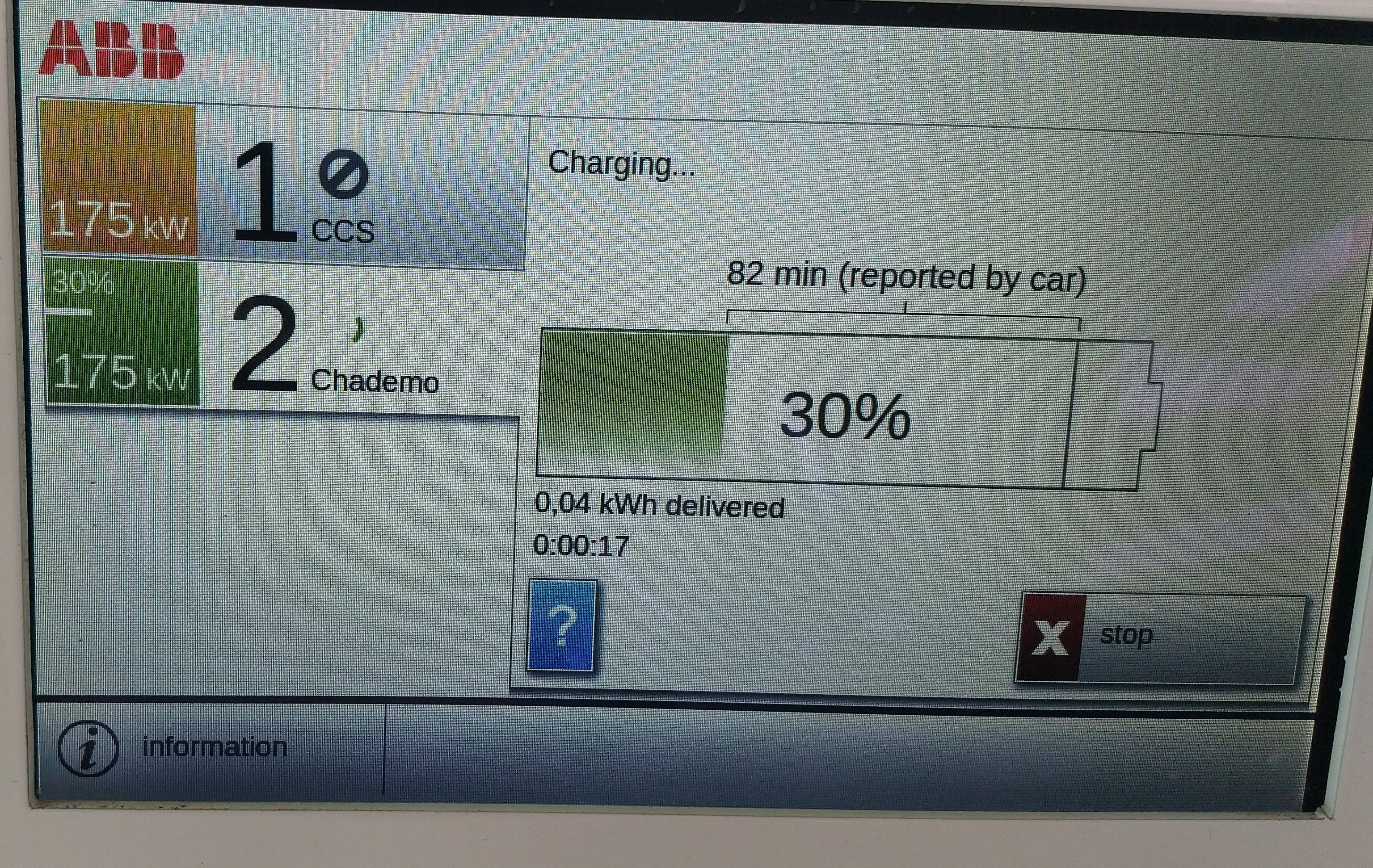

Veneficus schreef op maandag 5 augustus 2019 @ 08:02:
Ik ben in Scandinavië (DK) al snelladers tegengekomen met 175kW op zowel CHAdeMO als CCS, maar in Nederland ben ik ze nog niet tegengekomen. Dat waren dezelfde soort laders als die Fastned gebruikt, maar intern dus anders geconfigureerd. Misschien helpt lobbyen bij Fastned wat...
De laatste keer dat ik het aan Fastned vroeg wilde ze het wel maar zou het niet kunnen omdat de stekkers niet goedgekeurd waren voor gebruik in de EU.
De enige openbare palen op dat moment stonden in Zwitserland (en dus niet in de EU). Weet je zeker dat ze bestaan en heb je er toevallig ook een foto van? Dan kan ik er weer eens een mailtje aan wagen. Wat er in apps staat klopt helaas niet altijd met de werkelijkheid. Dan lezen mensen wel heel groot de 175 kW op de paal, maar niet de 50 kW op de aansluiting van ChaDeMo bijvoorbeeld.
Bijvoorbeeld een snellader in Fredericia staat in diverse apps op 100 kW voor ChaDeMo, maar als je op de site van de aanbieder kijkt dan geven ze overal aan slechts 50 kW ChaDeMo te hebben.

  • Veneficus
  • Laatst online: 22-11 13:05
JeroenE schreef op dinsdag 6 augustus 2019 @ 11:30:
Afbeeldingslocatie: https://tweakers.net/ext/f/4lwQDbw5rANpcNHUxqLovt4T/thumb.jpg

Die eins app is ook niet je-van-het, sta al 5 uur aan de paal
Afbeeldingslocatie: https://i.imgur.com/NpZoQ2g.jpg
