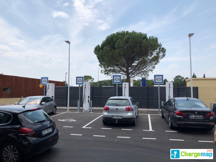

Nog even in het kader van laadpalen in Zuid-Frankrijk. De Ionity stations in Montelimar zijn vorige week open gegaan, yeah. We hebben er op zaterdag fijn geladen tijdens de lunch. Toch is er hier ook weer 1 maar, tijdens lunch is het zo druk op de Aires in Frankrijk dat sommigen zich ook hier genoodzaakt zien om enkele laadplekken te bezetten:
Afbeeldingslocatie: https://chargemap.s3.amazonaws.com/charging_pool_photos/url/840x560/260597/1563626991_ios.jpeg
Chargemap geeft aan dat 3 van de 4 nog niet werken zag ik later, ik heb het niet gecheckt, maar volgens mij werkten ze alle 4 wel.
De terugreis vanuit St Tropez verliep dit weekend volledig probleemloos in 2 dagen, mede dankzij Ionity en het lage verbruik van de egolf. Alweer 11.8 kwh/100km op zaterdag (34 graden) en 1.5x geladen op 480 km. 12.4 Kwh/100km op zondag (26 graden) , 2.5x geladen op 620 km. Dit met 100 km op de snelweg en op zaterdag wat files.
Ik heb trouwens het idee dat het toegenomen bereik door de warmte ruimschoots het Airco verbruik compenseert dankzij de warmtepomp, we hebben alles met Airco aan gereden. Totaal accessory verbruik met airco aan 0.7kwh/100km volgens de instrumenten (als je stilstaat geeft ie het totaal verbruik weer).
Enkele observaties vanuit de praktijk in dit weekend met onze rijstijl van de Club Van Honderd. 100m de hoogte in = 10 km minder bereik, zoiets.
Bergaf regeneren is fun voor nieuwe rijders, dan is het weergeven van het bereik wel leuk.
Misschien is het ook zelfs beter dan freewheelen, vanwege de anders toegenomen weerstand door de hogere snelheid.
Nice. Jammer dat de Ionity laders rondom Dijon en Lyon nog niet actief zijn. Welke laders heb jij gebruikt in Frankrijk en welke passen had je bij je?
Leuk om te zien dat er veel mensen naar het zuiden rijden met de EV. Ik heb er stiekem ook wel zin om over twee weken te vertrekken. Kan Zuid Frankrijk worden, maar Italie is ook nog een optie.
