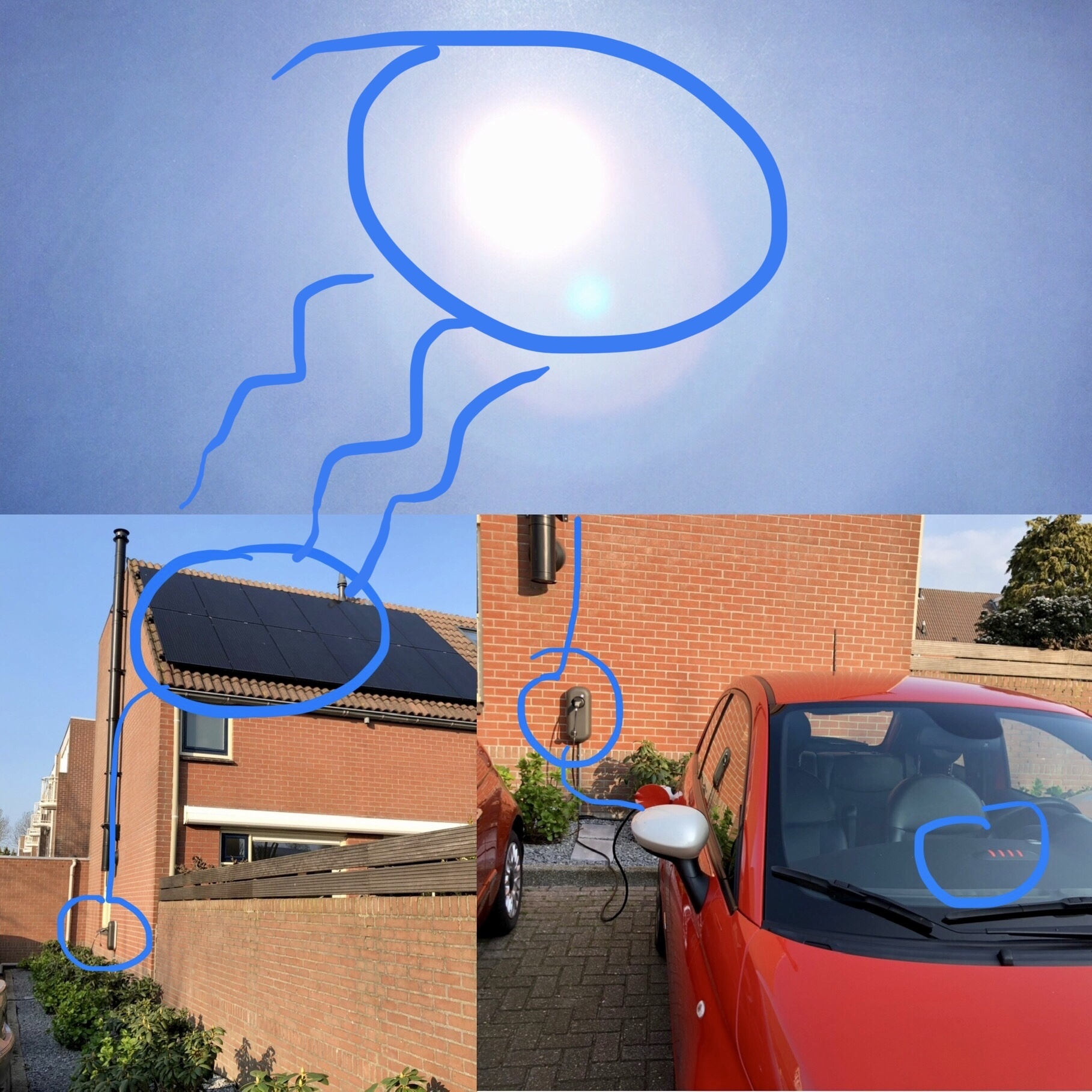

Gewoon aan de muur gehangen en de gemeente niet ingelicht. Er is eerst een strookje snippergroen langs mijn huis (wat we in eigen beheer hebben) en daarna de algemene parkeerplaatsen. Het kan dus een keer voorkomen dat er geen plek is, so be it.
Ook hier is er geen mogelijkheid om over de kabel te struikelen oid.
