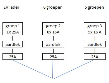

Voldoet onderstaande opstelling aan de selectiviteits norm ?
Afbeeldingslocatie: https://tweakers.net/ext/f/cFXqAS7TnX9oqkfOyzubmQtK/full.jpg

Nee.
Ook qua aardlek groepen heb je een probleem. maximal 4 groepen per aardlek.
Is het erg. Ligt eraan wie je spreekt. Zal het binnen een week affikken.....nee.

internet4me schreef op woensdag 23 januari 2019 @ 12:17:
Nee.
Ook qua aardlek groepen heb je een probleem. maximal 4 per aardlek.
tekening is/was niet compleet Groep2 en Groep3 hebben meerdere aardlekken..... inderdaad max 4 per aardlek.
  • internet4me
  • Laatst online: 26-08 15:19
Zelf zou ik me er niet zo druk om maken....Bekabeling moet goed zijn. Welke dikte is de ev lader kabel.
[ Voor 3% gewijzigd door internet4me op 23-01-2019 12:23 ]

internet4me schreef op woensdag 23 januari 2019 @ 12:23:
Zelf zou ik me er niet zo druk om maken....Bekabeling moet goed zijn. Welke dikte is de ev lader.
0.5 meter kabel / aderdikte 4mm2.
EV lader (Zappi V1) zit aan de andere kant van de meterkast (muur) ;-)
[ Voor 13% gewijzigd door giancarlo_f op 23-01-2019 12:26 ]

giancarlo_f schreef op woensdag 23 januari 2019 @ 12:13:
De 25A automaat op je EV groep is een beetje weggegooid geld.
Selectiviteit heb je zodat je bij overbelasting of kortsluiting maar 1 groep afschakelt ipv de hoofdschakelaar.
Je hebt hier maar 1 groep op je hoofdschakelaar. Dus die groepsautomaat is sowieso al overbodig.

RocketKoen schreef op woensdag 23 januari 2019 @ 12:26:
De 25A automaat is wel nodig volgens mij.
Ik heb mijn 25A laadpaal ook zo aan laten sluiten. dus maar 1 verbruiksgroep op deze fase (nl. de laadpaal) en daardoor geen probleem met gelijktijdigheid.
De 25A automaat is bij mij een gecombineerde aardlekschakelaar/automaat (alumat).
Verder heb ik als hoofdzekering nog " stoppen" (glaszekeringen zijn dat geloof ik). Als die eruit knallen moet het energiebedrijf langskomen. Echter de 25A automaat zal er eerder uitgaan dan deze hoofdzekering.
Overigens heb ik ongewild (door fout monteur) al een keer 1,5 uur 30A geladen (7000 VA) en toen sprong er niets uit. Kabel en alumat werden wel vrij heet.

BarryH schreef op woensdag 23 januari 2019 @ 14:54:
@giancarlo_f
Ik nam even aan dat de 25A hoofdschakelaar bij de huisinstallatie hoort er niet de hoofdzekering is van de netbeheerder. Als het wel de hoofdzekering is dan moet je voorzichtig zijn. Je wilt inderdaad in geen geval hebben dat de hoofdzekering eruit knalt. Dan krijg je ruzie (lees: een rekening) met je netbeheerder.

Even nagedacht over 2e aansluiting:
- ja het is voor mij de helft goedkoper dan verhogen van de aansluiting maar
- zonnepanelen kunnen niet meer salderen tegen de EV
Ik denk het met 1 aansluiting beter af te kunnen. Op dit moment rij ik 100 km per dag (en in het weekend 200) en dat kan ik voor beide elektrische auto's af met een standaard aansluiting. De 2e EV rijdt tegen de 50 km per dag.
Noot: ik heb nog geen EV's, de eerste komt (hopelijk) over 2 weken, de 2e eind van het jaar.

Je betaalt ook maar 6 cent ex btw op de 2e aansluiting per kWh. Dus die extra aansluitingskosten van 20 euro/maand heb je binnen 200 kWh/maand verbruik al terug. Lijkt me een in-brainer als het mogelijk is.

25A 3-fase dual socket lader en zonnepanelen is een goede combo en zou je prima mee rond moeten komen. Hoger amperage zou fijn zijn maar is niet strikt noodzakelijk. Hier gaan we van PHEV naar EV en komt er mogelijk eind van het jaar ook een kleine tweede EV bij voor korte ritjes. Ik ga een ICU EVE dual socket met load balancing ophangen als de huidige LoLo Smart 3,7kW niet voldoende is.
