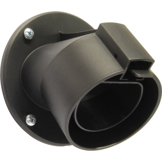

@fewips ik vermoed dat de Jaguar I-Pace het zelfde euvel heeft als de e-Golf, een nogal kleine HV Capacitor waardoor harmonic currents niet meer opgevangen kunnen worden. Er zit hier een hiaat in de standaard welke enkel een max uF capaciteit voorschrijft en geen minimum.
giancarlo_f schreef op woensdag 16 januari 2019 @ 21:05:
De Lanova heeft IP54 ; moet dus geen probleem zijn....
In theorie kan het inderdaad, heel vaak gaat echter z'n cable funnel toch niet helemaal lekker en lekt het naar binnen, kijk maar naar de oudere kebas, talloze met waterschade.
Die IP54 kan je overigens in elk boekje printen, of het zo isals je wilt schrijf ik in een handleiding wel dat het IP99 is hoor.
Zie het als de val beveiliging in een lift, in principe niet nodig want je hangt aan de kabels maar mocht het met de kabels niet goed zitten ben je blij dat de valbeveiliging er in zit.

Is het een type-1 of type-2 kabel? Voor beide kun je mooie ophang houders verkrijgen of printen.
Ik heb zelf zoiets hangen, simpel maar effectief:
Afbeeldingslocatie: https://i.imgur.com/Q6ZoZU6.jpg
  • _eLMo_
_eLMo_
Ik chargeer graag
Erasmo schreef op zaterdag 19 januari 2019 @ 13:27:
Lijkt me niet erg effectief (tenzij hij zoals daar onder een afdak hangt). Hij houd wel je kabel vast, maar het regent er alsnog in? Ik denk dat je dan beter iets kan printen wat ook "over" de stekker gaat. Zoiets:
Afbeeldingslocatie: https://picture.elektroimportoren.no/pictures/1560211.jpg

Zelf zoek ik eigenlijk een type 2 socket mét slot. Net zoals de meeste auto’s de kabel vergrendelen. Is iemand dat al ergens tegengekomen? Zo simpel, maar zo effectief om misbruik te voorkomen.
[ Voor 15% gewijzigd door Deveon op 19-01-2019 14:28 ]
  • Erasmo
Erasmo
Laadpaaljager
Deveon schreef op zaterdag 19 januari 2019 @ 14:26:
Bedoel je nou om de kabel op te hangen of in de paal? Want vrijwel iedere paal heeft een vergrendeling in de socket zitten.
_eLMo_ schreef op zaterdag 19 januari 2019 @ 14:14:
Die van mij hangt inderdaad onder een afdakje.

Vaste kabel i.p.v. socket?
  • Deveon
Erasmo schreef op zaterdag 19 januari 2019 @ 14:38:
Juist voor een paal zonder vergrendeling (Tesla Wallcharger). Want een simpele dummy socket en simpel slot voldoet en kan toch niet meer dan €50 kosten?
  • Erasmo
Erasmo
Laadpaaljager
Deveon schreef op zaterdag 19 januari 2019 @ 14:47:
Ah zo'n beetje de enige paal met vaste kabel zonder kaartlezer :P Ik zou het eerst gewoon aankijken, het is echt niet zo dat er vreemden stiekem op je oprit gaan opladen. Of heb je ook een slot op je buitenkraan?
Gaan kutten met sloten haalt juist het hele gemak van een vaste kabel weg. Mocht je paranoïde genoeg zijn dat je bang bent dat er stiekem stroom gestolen zal worden kun je beter aan de binnenkant van het huis een schakelaar in de kabel plaatsen.
