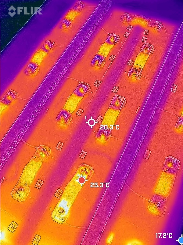

Andy heeft single stud gestest meen ik, tot 300A ofzo is daar totaal niks aan de hand. Geen reden om double pole te pakken. Risico van double is altijd slechte lazer welding en dat ze dus loskomen met iets teveel kracht erop. Zit gewoon veel hefboom effect op doordat de 2 gaten "naast" de las/terminal zitten...
Afbeeldingslocatie: https://tweakers.net/i/H4pWOOKQi560t04d0XmTEzPHIKU=/x800/filters:strip_icc():strip_exif()/f/image/JpknrLRYB0bkkJCs3NXKGn3w.jpg?f=fotoalbum_large
Afbeeldingslocatie: https://tweakers.net/i/GppUrPtwdPy1tdx9eEtDqXsT7E4=/x800/filters:strip_icc():strip_exif()/f/image/a5fHwwvCoW9EpN1zF9I5T9T2.jpg?f=fotoalbum_large
Zie ik nu een ΔT van 7 graden met 300A? (En hoe lang?) Dat is wel heel weinig zeg.
  • PCJR
  • Laatst online: 21:02
scoobs schreef op zaterdag 17 mei 2025 @ 11:00:
Ik ben op die foto niet met 300A aan t testen :+

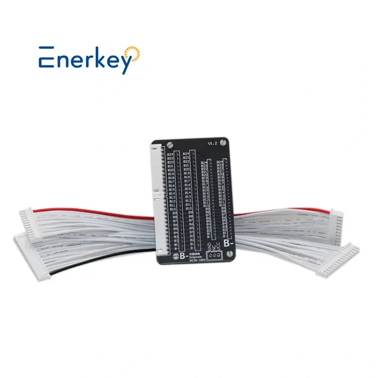

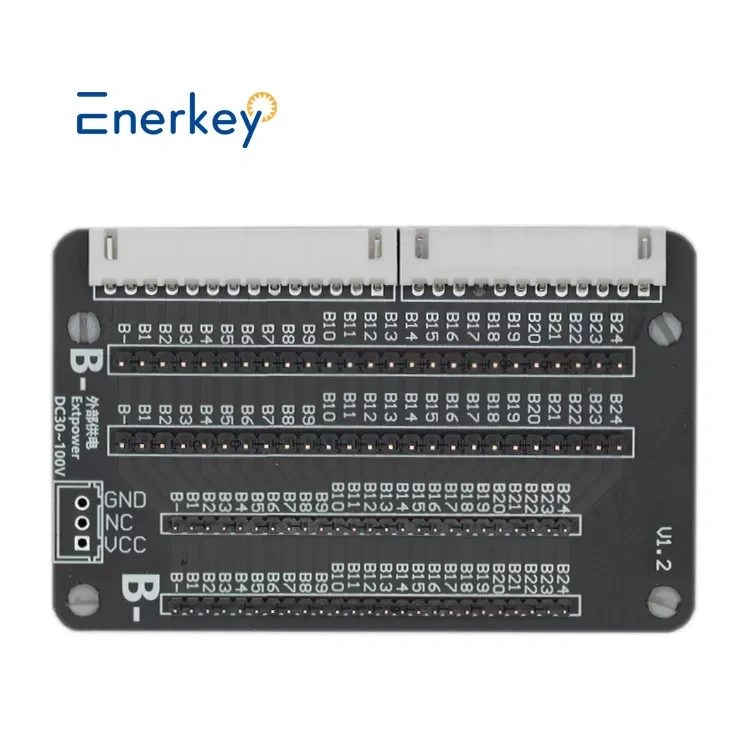

Voor wie een Seplos V3 of V4 case heeft (de versie waarbij de active balancer al aanwezig was en/ of active balancer leads al op de PCB zaten, of de kabelboom daarvoor verschaft was) en die die wil combineren met een NEEY active balancer i.p.v. die van Seplos, is er nu een handig boardje om dat te doen zonder dat je de bestaande seplos kabels hiervoor helemaal hoeft aan te passen. Je houdt overigens wel wat pinnetjes over, maar die kun je afknippen of afplakken. Zie ook de 'seplos user group' op Facebook hoe hij toegepast wordt. Afbeeldingslocatie: https://tweakers.net/i/QZH3s7UTOTatgrA_CuU7LpSacBQ=/fit-in/4920x3264/filters:max_bytes(3145728):no_upscale():strip_exif()/f/image/bW3DZU5bH7Ay8vQ1nOjvWnEP.webp?f=user_large
Afbeeldingslocatie: https://tweakers.net/i/B48u-LQQ9mwZzrRO7l7iGoRr1PE=/fit-in/4920x3264/filters:max_bytes(3145728):no_upscale():strip_exif()/f/image/2TDz0U9dIh58znOoswq3fySS.webp?f=user_large
Helaas wel een minimale bestelling van tien stuks, maar ik heb op Aliexpress nog niet iemand kunnen vinden die ze los verkoopt (niet hard gezocht overigens), wel in de UK.

ntram schreef op zondag 18 mei 2025 @ 20:20:
Voor wie een Seplos V3 of V4 case heeft (de versie waarbij de active balancer al aanwezig was en/ of active balancer leads al op de PCB zaten, of de kabelboom daarvoor verschaft was) en die die wil combineren met een NEEY active balancer i.p.v. die van Seplos, is er nu een handig boardje om dat te doen zonder dat je de bestaande seplos kabels hiervoor helemaal hoeft aan te passen. Je houdt overigens wel wat pinnetjes over, maar die kun je afknippen of afplakken. Zie ook de 'seplos user group' op Facebook hoe hij toegepast wordt. [Afbeelding]
Als je een beetje handig bent, dan kan je zelf een gerberfile maken en deze printplaat (inclusief toebehoren) laten maken door JLCPCB. (minimale afname 5 stuks.) Misschien een alternatief?
