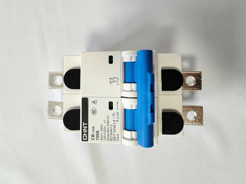

Nog wat photos van wat ze hebben aangepast met de Gobel V3 kast
Afbeeldingslocatie: https://tweakers.net/i/yC8vvewEgIzFmgxB_ZE2RUwbEc4=/800x/filters:strip_icc():strip_exif()/f/image/glgOD0aP7hmuo9GvDFn1DjKX.jpg?f=fotoalbum_large
Afbeeldingslocatie: https://tweakers.net/i/CFW7qqoaQgI3dRdsk2SjwGAfpBY=/x800/filters:strip_icc():strip_exif()/f/image/VQfVknOByVQtRgNvHOlUepcz.jpg?f=fotoalbum_large
Afbeeldingslocatie: https://tweakers.net/i/wBha7Sqy9fa9rvcSrjONmOzoZ8I=/800x/filters:strip_icc():strip_exif()/f/image/ChrlCZ36mjW0yr3Bw17YFJ75.jpg?f=fotoalbum_large
€499 excl shipping incl heating pad en de JK v19 BMS

Slux schreef op vrijdag 23 mei 2025 @ 19:17:
Mooi om te zien dat er een fabrikant is die een zinnige breaker in zo’n behuizing doet. 100 A past goed bij de verantwoorde (ont)laadstroom en hij heeft 20 kA breaking capacity (https://www.chintglobal.c...-CB-125G-MCCB-Catalog.pdf, pagina 33 van de pdf).

MrFish schreef op vrijdag 23 mei 2025 @ 19:36:
Ja is een mooie verbetering in de V2 versies zit een 250A 8)7 weet alleen nog niet wat ik van die ''busbar'' bekabeling moet vinden, heb toch liever gewone kabels.
  • BenSKIP
  • Registratie: Oktober 2015
  • Laatst online: 13-09 12:48
Inderdaad echt onbegrijpelijk die 250A breaker. 200A BMS en een 250A breaker (die waarschijnlijk ook pas laat om gaat.)
Die 100A is perfect gekozen, meteen een mooie beperking op de C waarde. Dit gaat ze wel klanten kosten, want bijna elke amateur wil de accu tot de max kunnen kietelen, die conclusie kon ik wel trekken na een eerdere discussie wat C rating betreft. Die 'discussie' gaat ons in de nabije toekomst mooie beelden op het nieuws opleveren. (accubrand / doorwaaiwoning) maar door hetzelfde gepruts zal de thuisaccu ook middels wetgeving aan banden gelegd gaan worden. De PGS spreekt al over een ondergrens van 20kw/h, die kan dus zo overgenomen worden. Er wordt ook al gesproken om in Omgevingsplannen de Wet binnentreden aan te wenden om ook toezicht bij de particuliere EOS mogelijk te maken met als gevolg dat vele THUISbatterijen, bokkiewokkie en FoekJoe systemen de huizen op straffe van een dwangsom de woningen weer uit zullen moeten. En wat hebben die soldeerschuivers dan bereikt? Hebben ze toch enkele "jaren" gratis stroom gehad. (Doel was echter om minimaal 10 jaar een thuisaccu in gebruik te hebben.)

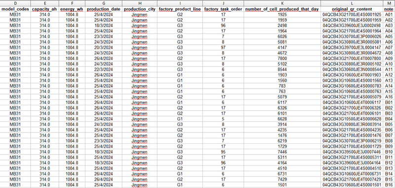

Ik heb bij Deligreen Power Europe 2 Seplos V4 bestelt met MB31 grade A batterijen.
De kits had ik vrij snel maar de batterijen moesten nog uit China komen, deze heb ik net binnen gekregen en mijn zoon heeft ze met Android telefoon in gescand en hier komt onderstaande uit .
Ze zijn achteraan in de tabel genummerd van A1 tot 16 en B1 tot 16 dit is ook de volgorde zoals ze in de dozen zitten dus 1-4 is doos en 5-8 ook en zo door.
Wat mijn opvalt is dat de productie datum en line verschillen, ik dacht ooit eens gelezen te hebben dat zo serie eigenlijk uit een line hoort te komen en dat de batterijen al bijna dan een jaar geleden zijn geproduceerd
Afbeeldingslocatie: https://tweakers.net/i/3jzBcy1FevvmneZL0ZT3DacGRh0=/800x/filters:strip_exif()/f/image/bv6cPN6cUMx7livCnvsV9aEV.png?f=fotoalbum_large

SnarfB schreef op zaterdag 24 mei 2025 @ 21:26:
Ik denk dat ze gesorteerd op capaciteit zijn, heb ik ook wel eens gehad toen dacht dat ik belazerd was, tot ik erachter kwam dat ze allemaal matched waren, alleen de datum klopte niet.

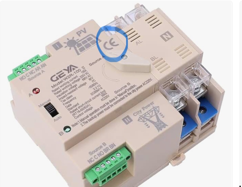

MacD007 schreef op zondag 25 mei 2025 @ 01:01:
Wil je echter net-onafhankelijk, bv tijdens netuitval je hele huis welke verdeelt is over 3-fases kunnen voeden heb je dus wel een 3-fase aanbieding nodig, maar ook dient hierbij je nettoegang 3-fase plus de nul volledig gescheiden te worden van het net voordat je batterij spanning naar je huisinstallatie kan laten gaan.
Wil je dit automatisch laten gaan wordt dat een zeer duur grapje.
Wat is er een zeer duur grapje aan? GEYA heeft een zeer betaalbare ATS voor 50 euro. Dergelijke producten zijn ook niet super spannend volgens mij: het is intern vermoedelijk gewoon een dubbele contactor. Het zal vast niet de mechanische levensduur hebben van een ABB ATS, maar het lijkt me dat het aantal switch events - en dan al zeker met een significante load - onder de 100 blijft gedurende de het gebruik van het product. Eventueel zou je kunnen kijken of je zelf iets kunt maken met twee interlockbare contactors en een detectie relais van ABB. Maar dat is iets minder plug en play.
Of je houdt het op handmatig switchen en je haalt lekker zo'n Hagar SFT440. Ik ben zelf van mening dat als je een DIY thuisbatterij haalt, het een bijzonder lage meerprijs is om in ieder geval handmatige redundancy te hebben van het stroomnetwerk. Het zou zonde zijn om die feature dan niet gelijk te benutten.
  • MacD007
  • Laatst online: 06-06-2025
scoobs schreef op maandag 26 mei 2025 @ 09:49:
Geen idee welke je bedoelt maar als het deze is : zou ik zelf daar een zeer grote boog om doen, als dit bedrijf het niet eens voor elkaar krijgt om het juiste CE teken op hun product te zetten.
Vraag maar eerst eens hun verklaring van overeenstemming van dit product aan, ik hoop niet dat dit net zo fake is das hun CE teken, want dat is in ieder geval fake.
Zelfs op hun eigen site weten ze blijkbaar niet het verschil tussen de echte CE en hun fake CE teken, wat ze zelf dan ook denken wat dat moet voorstellen, soms wordt dat wel als China Export aangeduid, wat eigenlijk net zo fake is.
Kijk maar eens naar deze post over het CE teken.

MacD007 schreef op maandag 26 mei 2025 @ 10:28:
Ziet er bij mij uit als een geldig CE logo (middelste streepje is korter), wil niet zeggen dat als er een geldig CE logo opstaat dat het dan wel veilig is.
AMD 5950x || Asus VIII Dark Hero || G.Skill Trident Z Neo 2x16GB C16-16-16-36 || EVGA FTW3 3080 Ultra || 2x WD SN850 1TB || Corsair HX850i
  • MacD007
Cyrus The Virus schreef op maandag 26 mei 2025 @ 10:46:
Sorry, nee dit is dus definitief geen EU CE teken.
Afbeeldingslocatie: https://tweakers.net/i/0CzprTzszmHn1WUPmTdnnubKdS0=/fit-in/4920x3264/filters:max_bytes(3145728):no_upscale():strip_icc():strip_exif()/f/image/qFYq0PaSC7awkv8Gol1PWCFl.jpg?f=user_large
De E zit namelijk veel te dicht op de C, en ja, hoe dit gebruikt moet worden ligt exact vast en je mag daar dus geen eigen interpretatie aan geven.
Het teken van Geya is dus gewoon fake.
Heb je hun verklaring van overeenstemming al eens gezien?
De versie die op hun site staat klopt in ieder geval niet eens en voldoet niet aan de gestelde eisen, is overigens ook nog verlopen en niet ondertekend.
Zelfs al de naam is onjuist, die zou namelijk Declaration of Conformity (DoC) moeten heten. Je zou mogelijk zelfs kunnen denken dat dit mogelijk gedaan is om een onwetende consument op het verkeerde been te zetten, de echte reden is echter onbekend. Alleen dit dus laat zien dat dit document geen formeel Declaration of Conformity is. Juridisch luistert dat namelijk zeer nauw.
Al met al reden genoeg om hier een grote boog om te maken, en je mag een dergelijk onderdeel dus ook niet in je groepenkast hebben verbouwd, een verzekering zou bij een schadegeval zelfs een uitkering van de schade kunnen weigeren.
Bv een ABB ATS kost bv dit type Truone ATS OXB200E3S4QB Automatische transmissieschakelaar ruim 3.000 euro.
Er zijn uiteraard goedkopere maar je zit al snel op ruim 300 - 500 euro voor een goed merk.
[ Voor 38% gewijzigd door MacD007 op 26-05-2025 11:17 ]

  • scoobs
  • Registratie: December 2019
  • Laatst online: 23:54
@MacD007
3000 euro is inderdaad wel erg veel, maar ik verwacht dat hier nog wel het een en ander in zit wat ik niet perse nodig vind. 20ms switching time lijkt me bijvoorbeeld niet nodig voor thuis; zelfs als het een paar seconden is, is dat wat mij betreft nog acceptabel voor "automatisch" in een thuissituatie. Ja, je apparatuur valt uit, maar daar kan het wel tegen normaliter.
Want volgens mij heb je voor een ATS voor thuisgebruik niet veel meer nodig dan een paar gelockte NO en NC contactors nodig, of nog sterker: gewoon een I-II switch met een magneetschakelaar die powered is door spanning op circuit I of II. Het lijkt mij dat dat toch allemaal niet super spannend is? Maar ik heb dan ook net te weinig specifieke kennis van dit onderwerp om hier een goed oordeel over te kunnen vellen.
Zolang de contactors goed zijn in het spelen van contactor, en het onmogelijk is dat ze tegelijk in de NC kunnen, dan zit het wel goed toch?
Ohja, en de Geya waar ik het over heb heeft wel een "correct" CE logo, en word verkocht op amazon:
https://www.amazon.nl/GEY...ing-AC220V/dp/B0CFT9N8JT/

scoobs schreef op maandag 26 mei 2025 @ 11:30:
@MacD007
Deze ziet er dus duidelijk beter uit ook als je hun DoC bekijkt, of dit een goede keuze is, zeker als je je hun andere zaken bekijkt, geen idee, prijs zegt ook iets, die kan ook gewoon te laag zijn.
Zou in ieder geval niet mijn keuze zijn.
Quatt WP 4,5 kW - Atag CV ketel - Honeywell T6 - 23 panelen SolarEdge

@cyclone Het klopt inderdaad dat je een redelijke piek kunt krijgen, maar dit gebeurt toch nadat je al contact hebt gemaakt? Ik meende dat UITschakelen onder load een probleem is vanwege arcing bij bestaande stromen. Bij het inschakelen krijg je die load pas als je reeds contact hebt gemaakt.
Trippende automaten bij inschakelen spanning heb ik nog niet meegemaakt hier in huis. Het scheelt natuurlijk wel dat stiekem redelijk wat apparatuur in huis van nature echt uit (niet standby) staat (master slave stekkerdozen, slimme stekkers die uitschakelen na x minuten, of daadwerkelijke schakelaars op de apparaten zelf), en dus sowieso pas echt inschakelt bij daadwerkelijk gebruik. Echter, ik onderken dat puur omdat nu niet van toepassing is voor mij, ik niet zomaar kan zeggen dat ik er geen rekening mee moet houden in mijn ontwerpkeuzes/opmerkingen in dit topic.
@Jazsie Wat zou jij een goede oplossing vinden dan? Voor de 3000 euro van de voorgestelde ABB gaan is natuurlijk niet realistisch. Dan is een "oke" oplossing in de vorm van een SFT440 wat mij betreft een prima alternatief. Zelfs als dat betekent dat even snel 4 aardlekschakelaars uit en aan moet zetten. Die 4 seconden extra overleef ik ook nog wel.
[ Voor 16% gewijzigd door scoobs op 26-05-2025 12:15 ]

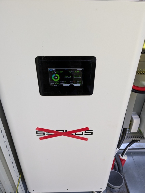

Ik heb gisteren m'n batterij een upgrade gegeven, het BMS was gebricked na een SW update. Ik had 100% zeker het juiste bestand gebruikt, maar de support negeerde me alsnog, dus heb ik die Seplos troep eruit gehaald en een JK BMS V19 geïnstalleerd. :+
Het JK BMS is een stuk veelzijdiger en is gemakkelijk aan te passen. Ik ben van plan om nog een tweede batterij te gaan bouwen in de vorm van een speciaal project en dan is een Seplos BMS echt veel duurder.
Afbeeldingslocatie: https://tweakers.net/i/U2D_vNzuLk0vHAFl3QeFFzsUxJk=/x800/filters:strip_icc():strip_exif()/f/image/6K5ubVPSnsrUa55zsM2oExZD.jpg?f=fotoalbum_large
*Ja, ik was een beetje uitgeschoten met de multitool toen ik het gat voor het display groter aan het maken was... :o
"Never wrestle with a pig – it gets mud all over you and the pig likes it."

SpongeRob schreef op dinsdag 27 mei 2025 @ 16:24:
Die rode tape :+ wel jammer van de schade inderdaad

Er zit nu één of andere DC breaker in, ze claimen dat ie dubbelpolig 200A is. Omdat ik alle verbindingen zelf nog met de momentsleutel na wil trekken zal ik deze breaker ook even uitbouwen om te zien wat voor naam er op staat en ik er wat meer over kan vinden. Het heeft niet de afmetingen van een DC MCCB, Gelukkig zijn beide polen parallel aangesloten, denk daarom dat ik hem wel in het circuit laat. Maar als beveiliging komt er buiten de box wel een AE5 bij.

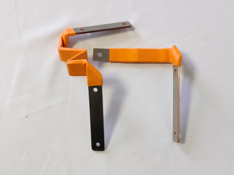

Ik denk erover om zelf busbars te maken uit vertinde koperen strip. Het liefst zou ik de componenten en kabels met bouten en moeren (M8, rvs) vastzetten. Is dat ok? Of is er een goede reden om toch maar M8-draad in de busbar te snijden?
Ik weet niet hoe groot je busbars moeten worden. Maar waarom moeilijk doen en ze niet gewoon kopen? Zelfbouw lijkt me niet veel goedkoper.
Ik gebruik deze in 5 en 8 bouten. Kwaliteit is zeer netjes :) Wel m10 overigens.
Die zijn van messing en niet koper, kan wel maar even rekening houden met de max stroom. Die Chinese 600A zou ik met een korreltje zout nemen.

Ik heb specifieke wensen ivm zekeringen, opstelling en toekomstige uitbreidingsmogelijkheden.
Messing geleidt een stuk slechter dan koper (afhankelijk van legering en/of zuiverheid tot wel een factor 3). Ik richt me wat koper-afmetingen op de busbars van Victron. Maar zij hebben niet wat ik zoek.
En omdat ik een smart shunt wil gebruiken (itt Lynx shunt) is de Lynx distributor ook lastig (shunt moet tussen twee distributors in.
