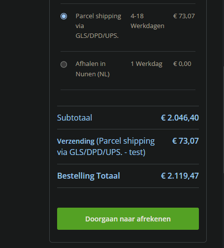

  • berns
  • Laatst online: 26-11-2025
BenSKIP schreef op maandag 17 maart 2025 @ 05:00:
EVE MB31 nu €56,63 p/s
EVE LF280K nu €56,32 p/s
Zijn dat single studs?
Bij Nkon komt het dan maar op 2119€Afbeeldingslocatie: https://tweakers.net/i/KC5iV7fDwnzTHbXgdOkIf1Kay-w=/fit-in/4000x4000/filters:no_upscale():strip_exif()/f/image/ldTrKdfnM8HFUCOrVFqPm3Xh.png?f=user_large
Afbeeldingslocatie: https://tweakers.net/i/d9ZPobrDZo6mYmReFKBlVzCQ5Fg=/800x/filters:strip_exif()/f/image/CbILfxxyBCVAbCSgAq7Bjqpr.png?f=fotoalbum_large
[ Voor 51% gewijzigd door berns op 17-03-2025 06:39 ]

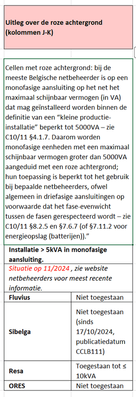

  • HyperBart
  • Laatst online: 16:53
Jazsie schreef op maandag 17 maart 2025 @ 08:55:
Dat kan ik wel beamen, zou zelf achteraf gezien voor de 8000VA gaan ipv de 5000VA (die ik nu heb) op ~18kWh accubank @wouter.N.
Klein belangrijk puntje voor Belgen is wel dat de 8000VA modellen niet gehomologeerd zijn voor het Belgisch/Vlaamse net omdat dit te veel vermogen is per fase aangezien we een maximaal vermogen per fase van 5kVA hebben en ook geen te grote onbalans mogen veroorzaken over 3 fases.
https://www.synergrid.be/...ntrale-productie-eenheden
Afbeeldingslocatie: https://tweakers.net/i/eVkAsvyX2FGCy4R1Ui3dgmQuxy4=/x800/filters:strip_exif()/f/image/xumWo7zCGGxENuz8t2F110iF.png?f=fotoalbum_large

@hyperbart een victron multiplus 8000 is prima terug te zetten naar max 5000W invoeden en 8000 watt laden.
@Jazsie lf560k klinkt leuk
maar dan een BMS en kortsluitstroom van rond de 30 kA
veel dikke draden en busbars.
Ze zijn er al van 628Ah https://www.evlithium.com...lifepo4-battery-cell.html
  • HyperBart
habbekrats schreef op maandag 17 maart 2025 @ 17:28:
Weet ik maar doet er niet toe in België, hij kan hoger dus mag niet.

berns schreef op maandag 17 maart 2025 @ 06:39:
Afhalen in Nunen
De medewerker bij Nkon die de webshop teksten tikt is wel wat dyslectisch, het is: Nuenen.

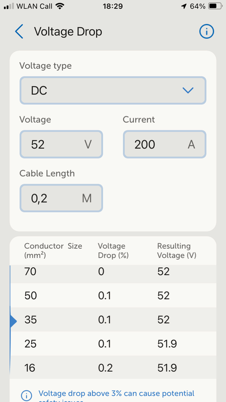

reneeke1970 schreef op dinsdag 18 maart 2025 @ 18:55:
De jk bms heeft twee draden van 2×10mm2,
Is dat niet wat dun voor een 200 amp?
Dat is veel te dun, maar ligt niet aan JK. In mijn Yixiang V1 box zitten er een 50 mm2 kabel en busbar aan. Bij de JK’s die ik in mijn handen heb gehad zitten geen accukabels meegeleverd.
Als je de draden bedoeld van het BMS naar de accu of de draden naar een pool dan is er niets aan de hand.
Onze Australische vriend snapt dit niet.
Check zelf maar in de victron toolkit app.
Lengte maakt uit voor de weerstand.
Hele korte lengtes kunnen dus prima hele hoge amperes aan.
Probeer je ook even voor te stellen hoeveel amperes door een CPU gaat via moederbord traces als een CPU 250 watt doet op minder dan een volt.

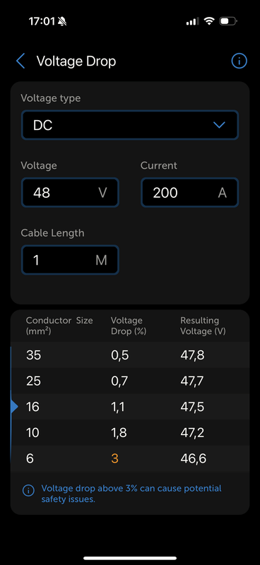

Even terug op de dikte van kabels en de lengte ervan.
Specifieke zekeringen hebben een standaardmaat, daar speelt de lengte van de smeltdraad dus niet mee.
Je moet naar mijn idee dus slechts naar de dikte van de kabel kijken, want de zekeringen gebruiken wij om de kabels te beschermen. Daarnaast is de weerstand in een dikke kabel over een geringe afstand verwaarloosbaar. Gewoon dikke kabels, of inderdaad gewoon meerdere batterijen parallel zetten.

HyperBart schreef op maandag 17 maart 2025 @ 16:12:

habbekrats schreef op woensdag 19 maart 2025 @ 06:25:
Men gaat er vanuit dat er niet continu 200A geleverd gaat worden. Chinezen hebben ook andere reken methoden denk ik.
De Chinezen hebben de rekenmethode van dat beeldje van een kat met dat wapperende handje (= zo veel mogelijk omzet). Dat is om je cellen zo snel mogelijk op 60ºC te brengen. (waarna de BMS temperatuurbeveiliging hopelijk aanspreekt)
Zo kunnen ze jou op korte termijn weer een nieuw setje cellen verkopen.
PS1 Met 20 mm2 en een stroom van 200A loopt de temperatuur van de geleiders op naar +100ºC (boven de omgevingstemperatuur).
PS2 Inderdaad niet continu 200A. Deel het maar door 2: 100A en je komt op een delta-T van +25ºC. Is ook niet geweldig.

Jazsie schreef op woensdag 19 maart 2025 @ 09:35:
Om hier even op terug te komen:
In 3-fase opstelling mag je (als ik het goed begrijp) de 8000VA / 1000VA modellen installeren op voorwaarde dat het fase-evenwicht tussen de fasen gerespecteerd wordt.
Er zijn beperkingen op totaal vermogen (20kVA), per fase imbalans (mag niet meer bedragen dan 5kVA) en tot slot het vermogen per fase.
Ik heb bv een 4kVA, 1.5kVA en een 2.5kVA.
Ik mag de 4 en 1.5 niet samen op 1 fase hangen omdat ik dan een onbalans heb die boven de 5kVA ligt en per fase ik ook over de 5kVA zit.
Bel eens naar Fluvius en vraag eens wat ze er van vinden als je een 8kVA + 5kVA + 5kVA ophangt. Zit namelijk onder de 20kVA en de onbalans is 3kVA.
Nu ik er bij nadenken zou dat eigenlijk wel mogelijk moeten zijn. Want als je met een totale limiet van 20kVA zit gedeeld door 3 zit je met 6.66kVA per fase.
Laat het mij even weten ;) . Ik *denk* dat het geen probleem is als je een SMA zou hangen van 15kVA trifase maar dat het wel een probleem is voor Victron:

  • Jazsie
  • Laatst online: 23:50
HyperBart schreef op woensdag 19 maart 2025 @ 10:25:
Ik spreek hier puur even over 3x Victron MP2 8000VA / 10000VA modellen in 3-fase opstelling zonder enige andere AC omvormers.
Deze staan op de synergrid gehomologeerde decentrale productie-eenheden lijst maar wel gemarkeerd omdat het een 1-fase product is en >5kVA en dus beperkt tot het gebruik bij bepaalde netbeheerders, ofwel algemeen in driefasige aansluitingen op voorwaarde dat het fase-evenwicht tussen de fasen gerespecteerd wordt.
De Victron MP2 doet aan evenredige faseverdeling en er is dus in 3-fase opstelling geen sprake van >5kVA onbelans over de fases.
Jouw voorbeeld mag dan weer niet tenzij deze samenwerken en dus zich houden aan "evenredige faseverdeling", die kans is heel klein met losse AC PV omvormers van verschillende vermogens.
Geld ook voor de 8kVA + 5kVA + 5kVA opzet.
Met 3x 8kVA = 24kVA zou geen netstudie nodig zijn, wel als je voor de 3x 10kVA gaat.
Wellicht inderdaad deze vraag stellen aan Fluvius.

Jazsie schreef op woensdag 19 maart 2025 @ 11:14:
Ja, maar da is mijn punt. Gaan die Victrons als cluster aanschouwd worden of als 3 individuele.
"Mijnheer, kan 'm meer dan 5kVA op 1 fase uit balans duwen?"
Euh ja tis ne 8000VA
"Ah dan ist niet goed"
Ik denk dat het zo gaat zitten ;)
Je zegt dat hij evenredig gaat doen maar volgens mij kan 1 van die 3 prima op 1 fase 8000VA terugduwen omdat hij via de meter ziet dat die fase zwaarder belast is dan de 3 andere. Dat op de meter die balans 0 is neemt niet weg dat de Victron individueel op die fase 8000VA kan terugduwen en dat willen ze gewoon niet.

HyperBart schreef op woensdag 19 maart 2025 @ 11:27:
In een 3-fase opstelling is het gewoon een geheel, kan je ook gewoon aantonen.
Dat kan dus niet want de MP2 doet dit evenredig over de fases verspreiden in 3-fasen opstelling.
Nope, de MP2 doet in 3-fasen opstelling (en correct geconfigureerd) evenredig injecteren.

BenSKIP schreef op woensdag 19 maart 2025 @ 09:32:
De basis is hoeveel max amperes je gaat trekken door een kabel, die om praktische redenen een bepaalde lengte moet hebben. De diameter + lengte bepaalde de weerstand, de lengte doet er altijd toe.
De lengte bepaalt - gegeven de max stroom die door de kabel gaat - hoe dik de kabel moet zijn om voltage drop en dus warmte ontwikkeling binnen redelijke parameters te houden.
Die dunne draadjes waar soms over wordt geklaagd kunnen prima hoge stromen aan, omdat ze zo kort zijn. Kijk ook eens naar de diameter van de traces op het BMS zelf. Waarom zijn die niet 70mm2 :+
Tot nu toe hadden we het over die 20cm van BMS tot de pool in de batterij. De afstand tussen accu en busbar/omvormer is vaak meer dan een meter. Dan heb je gewoon ‘dikkere kabels’ nodig waarschijnlijk, maar hoe dik is dik genoeg? Ga je vibes-based maar 90mm2 doen? Of 1000mm2 ? :+
De gratis toolkit app van Victron stelt je in staat om een berekening te maken, zodat je niet aan het gokken bent. Dat brengt ook wat rust in de tent zodat je niet - bij wijze van spreken - hoeft te flippen als Andy over vermeende te dunne draadjes.

  • HyperBart
Jazsie schreef op woensdag 19 maart 2025 @ 11:56:
OK, ik wil je gerust geloven, mij moet je niet overtuigen. De heer of dame die gewoon de lijst er bij neemt wel.
Ik heb al eens zwaar gezeur gehad met Fluvius over soortgelijke dingen en riskeer het niet meer.
Doe me een plezier, bel ze eens op, leg die vraag eens voor en koppel het hier even terug.

Q schreef op woensdag 19 maart 2025 @ 13:10:
"Kijk ook eens naar de diameter van de traces op het BMS zelf. Waarom zijn die niet 70mm2"
Maak je BMS even open, dan zie je een aan weerskanten een brede strip metaal en daarachter de mosfet's voorzien van strips op de heatsink. Passieve koeling dus. Wie van ons is de kabels aan het koelen?
Victron adviseert een 32V zekering te gebruiken voor een 58V accu. Zo kan ik ook mijn kabels beschermen.
Van mij mag iedereen zijn accu's met een dropveter aansluiten. Ik heb echter in vele ESS's gezien dat ze daar de 50mm2 (en 58v zekeringen met een relatief lage A) in duplo hanteren. Ik heb uiteraard gevraagd waarom. Zekeringen hebben een bepaalde smeltcurve en die kan variëren tussen enkele seconde tot enkele minuten of in het geheel NIET, Door de zekeringen in duplo uit te voeren kunnen ze in theorie die variatie ondervangen. Smelt de ene wel en de ander niet, dan gaat er dubbel zoveel A door de andere en zal deze ook snel smelten. Double failsafe dus. Zo heb ik mijn pack dus ook opgebouwd. 2x 50mm op - en 2x 58V 60A fuses op +. (Dus max 120A) Zo zijn het bij mij dus altijd de zekeringen tussen de pack's die als eerste zullen gaan. Overkill? Vast wel.
Het ging hier toch om de (te) dunne kabel in de box? flexbar en/of 50mm2?
Als je die VictronToolkit gebruikt, dan komt daaruit dat Andy gegrond "flipt" over de (te) dunne kabels.
Voltage 58Vdc, Kabellengte 30cm, Amp: 200 --> 70mm2
Waarom ik 200A aanhoud? ("Je hebt zelf 4 packs, dus wordt die gevraagde 200A verdeeld over de 4 packs.") --> 200 / 4 = 50A <--
Ja, klopt.... Maar hoeveel mensen hebben slechts één pack en verwachten daar ook 200A uit te knijpen? De pack is hen immers verkocht met een 200A BMS dus.... in theorie moet die box er dus op gemaakt zijn.
Dat zijn ze dus niet. Want die interne kabel is te dun.
Ik ben van mening dat hierop gewezen moet worden, ik zal dus ook nergens gaan verkondigen dat de interne bekabeling in de boxen wel voldoet.

BenSKIP schreef op donderdag 20 maart 2025 @ 16:57:
Bij mij doet de Victron toolkit dit niet:
Afbeeldingslocatie: https://tweakers.net/i/Nu9RSJuibUvyrDXAlmrgIzENEqo=/x800/filters:strip_exif()/f/image/c22JkdVYPIHRO4EBdM5q87Fn.png?f=fotoalbum_large
Deze ABYC wire size calculator gebruikte ik altijd en die doet het m.i. wel goed (maar hier werkt het linkje nu even niet).

BenSKIP schreef op donderdag 20 maart 2025 @ 17:58:
16 x 3.65V is geen 48V
Kabel in de box is geen meter lang.
Dus als ik de kabel korter maak, denk jij dat Victron toolkit wel ineens 70 mm2 ipv 16 mm2 adviseert?
Je bent het hopelijk met me eens dat 16 mm2 voor 200 A veel te weinig is.

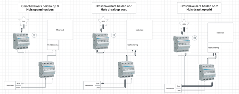

Afgelopen nacht (onvrijwillig) nagedacht over de inrichting van de meterkast. Het doel is om de volledige meterkast via de "load"-poort van de Deye te laten werken, zonder dat er aanpassingen nodig zijn aan de huidige groepen etc.
Tegelijkertijd wil ik de optie behouden om het huis eenvoudig weer direct op het net aan te sluiten, voor het geval er ooit een probleem is met de omvormer.
Ik heb geprobeerd dit in een schema te verwerken. Het uitgangspunt is het gebruik van twee gekoppelde omschakelaars, die door een vergrendelingsmechanisme of koppelstang altijd synchroon schakelen.
Dit leidt tot drie mogelijke situaties, waarbij de middelste als standaard geldt:
Omschakelaars op 0: Het huis is spanningsloos.
Omschakelaars op 1: Het huis draait volledig op de omvormer, die als enige verbonden is met het net.
Omschakelaars op 2: Het huis draait op het net, terwijl de omvormer kan laden en/of terugleveren.
Zie onderstaande schematische weergave:
Mag dit op deze manier? (De omvormer krijgt uiteraard een eigen 40A zekering.)
Zie onderstaande impressie:
Afbeeldingslocatie: https://tweakers.net/i/DuS-0W998RkyQolbZgaVomu0O54=/800x/filters:strip_exif()/f/image/Z495gSFMjIRcWvObB0Vm7hFG.png?f=fotoalbum_large

@procyon De voeding van je omvormer grid is een gewone automaat toch genoeg?
Je bms mag dan wel 200A zijn, maar de specs van je ACCU geven max 150a laden en ontladen....
Eerder in het topic noemde iemand dat de afstand kleiner dan 20 cm was, dus daar rekende ik mee.
Afbeeldingslocatie: https://tweakers.net/i/jGfbtx_-mGXYaddXUEah_UBQcFo=/x800/filters:strip_exif()/f/image/PSBMiZcJIzggJS2LQjA8IGVT.png?f=fotoalbum_large
De voltage drop ligt ergens tussen de 0.1 en 0.2. Ik pak 0.15% als je het daar mee eens bent.
Dan kom ik op 52V x 200A = 10400W. Dus 10400 x 0.0015 = 15.6 watt.
Zouden we van 20mm naar 25mm2 gaan, dan is de energie dissipatie 10400 x 0.0001 = 1.4 Watt
Evaluatie
- Zou Q meerdere uren op 200A draaien bij 52V over 20mm2? Nee!
Ik denk dat 20mm2 niet in staat is om 15.6 Watt voldoende af te voeren en dan komt die warmte in de kast. Misschien valt het mee tov de warmte die de cellen zullen genereren op dat moment, maar dan komen we ook in een discussie over hoe (on)verstandig het is om in één batterij met 200A te laden/ontladen. Daar gaat het nu niet om, het gaat om het rekenvoorbeeld om tot een evaluatie te komen.
Het gaat om de berekening nu, zodat je zelf kunt uitrekenen welke kabel diktes bijvoorbeeld redelijk zijn.
- Zou Q meerdere uren op 200A draaien bij 52V over 25mm2 (of groter)? Ja!
Ik denk dat een kabel van 20cm en 25mm2 prima kan dealen met slechts 1.4 watt aan warmte.
- Maar die 70mm2 laat 0 zien! Die is beter! :o
Je kunt voor "perfectie" gaan, maar alles is een kosten/baten afweging.
In de praktijk hebben de interne flexibele busbars een diameter van 40mm2 en die zal dan ook hooguit een enkele watt genereren op 200A. Maar je kunt natuurlijk proberen om iedereen die een Yixiang kast heeft gekocht hun flexibele busbars weg te laten gooien en voor honderden euros dikkere te laten maken voor die ene watt warmte minder :+
En ja, het is natuurlijk zo dat er een kabel van zeg 20cm loopt van de cel pool naar het BMS en dan weer van het BMS naar de kast pool. Dus het is 2 x 20 cm. Dus zeg 2-3 watt. So whatt? :)
Mocht ik echter een fout maken in mijn berekening, dan hoor ik het graag, ik wil gewoon open zijn over hoe ik tot mijn conclusies kom en het risico is dat ik soms in mijn hemd sta als ik een fout maak.
Ik was iets té stellig over specifiek die 20mm2 diameter. Maar met 25mm2 lijkt het al goed te zitten (ietsje dikker) en 70mm2 lijkt helemaal niet nodig, de meestal toegepaste busbars van 40mm2 zijn ruimschoots voldoende.
Belangrijk om rekening mee te houden
De Victron Toolkit app verwacht dat je bij de lengte van de kabel de lengte van de toevoer (+) en afvoer (-) bij elkaar optelt. Dus als de afstand 1 meter is, dan moet je met 2 meter rekenen.
In deze situatie klopt de berekening hierboven wel, omdat de busbar waar we mee rekenen maar één richting op gaat. De retour (of de toevoer) loopt niet via het BMS.

  • procyon
  • Laatst online: 17-09 17:23
habbekrats schreef op donderdag 20 maart 2025 @ 19:03:
Ik wil graag met 1 handeling kunnen kiezen tussen ; huis spanningsloos: huis op de accu of huis op het grid.
Zie niet hoe dat kan met 1 automaat?

  • Domba
  • Laatst online: 22:34
procyon schreef op donderdag 20 maart 2025 @ 19:53:
Ik denk dat je een 1-0-2 schakelaar zoekt.
Zoek even op Sontheimer hierop tweakers forum, die kan je onder last omschakelen.
Diverse 1-0-2 schakelaars zijn niet geschikt/bedoeld om onder last te schakelen,, vanwege neutraal niet op juiste manier geschakeld wordt

  • habbekrats
  • Laatst online: 20:46
In mijn installatie heb ik
Binnenkomend 1 hoofdschakelaar
1 automaat C20/0,3A voeding omvormer
1 = huis installatie op de omvormer uitgang
0 = huisinstallatie uit
2 = huisinstallatie op grid ( bij werkzaamheden aan de omvormer)
de 1-0-2 staat dus standaard op 1 aan de omvormer uitgang.

procyon schreef op donderdag 20 maart 2025 @ 18:47:
Daar heb je transfer switches voor? Dan kan je in 1 handomdraai kiezen tussen GRID of DEYE...
Zoals de Kraus & Naimer KA63B T904
Zoals de Hager HIM406 of als je goedkoper wilt doen de Hager SFT440.

@Jazsie ergens hadden we het over Fluvius en per fase. In je link hierboven lees ik nu toch dat Victron individueel per fase kan balanceren. Daar ga je volgens mij dus niet mee door geraken op die eerdere keuring/aanmelding waar wij het over hadden.

Jazsie schreef op donderdag 20 maart 2025 @ 23:05:
Die zijn voor 3 fase (4polig) niet in alle gevallen bruikbaar, zoals onderbelasting schakelen.
Door het ontbreken van een na-ijlende neutraal contacten bij open en een voor-ijlende neutraal contact bij sluiten. Door het ontbreken van specfiek neutraal contact kunnen verbruikers zonder neutraal tot enige tiental milliseconden 400V krijgen .
Voor de discussie zie oa hier
Edit: HIM40* statement van Hager om niet voor ESS omschakelen te gebruiken, meer hier

  • Jazsie
HyperBart schreef op donderdag 20 maart 2025 @ 23:30:
Dit gaat om een 1 fase setup (1x MP2) in een 3-fasen aansluiting, dat is wat anders dan een 3-fasen setup in een 3-fasen aansluiting.
Domba schreef op donderdag 20 maart 2025 @ 23:38:
Klopt ja, heb mijn bericht aangepast en die van jouw gepint want dat is wel handig info :+.
Bedankt !
Woonachtig in België | 6200 Wp | eGolf 32kWh
  • Domba
Jazsie schreef op donderdag 20 maart 2025 @ 23:54:
De "sterpuntverschuiving" treedt op door de verbruikers op de fasen, met een zware verbruiker dan krijgt de zwakke gebruiker tot 400V, zolang er geen neutraal is.
Ze zijn bruikbaar met een schakel protocol, met als eerste de stroombron uit te schakelt en dan pas omschakelen
@procyon Dat is er "wel". Het is dan geen automaat, maar een handmatige schakelaar. Het kan ook met relais.... dradenbrei, veel werk, minder veilig. Ik koos de:
ABB OT40F4C (2x 3P+N)
I (ON) - OFF - II (ON)
EATON heeft een vergelijkbare. (dacht ik)
Houd er rekening mee dat dit een slimline variant is en de module dus NIET lekker in de consumenten groepenkast past.
Past WEL op dinrail, maar vanwege de heel zware schakelaar zou ik de module ook vastschroeven.
Slimline: Ligt DIEPER en is minder hoog, waardoor je de terminals kunt zien zitten.
Dit is op te lossen met een afdekstrook.
https://www.sandervunderi...fdichtstrook-afdprof.html
Hiermee kan je kiezen alleen grid, alles uit, hybride omvormer.
Een hybride omvormer gaat naar islandmode en blijft op PV en accu dus wel gewoon door gaan.
YouTube: Vergleich Sontheimer 40A vs. Kraus&Naimer 40A Ich zerlege zwei Notst... zie hier nog eens de video over de Hager vs Kraus Naimer. Sontheimer
Ik heb dus een Sontheimer Sontheimer Umschalter 63A 4-polig 22 kW Netz-0-Not ULO63/4T/NS/Z101/F976 zelf even tekst maken victron-0-grid

Over dat schakelen van de nul was een halfjaar geleden ook een discussie. Ik heb heb toen eens een leuk statement over gemaakt, toen viel het stil ;)
DiXY schreef op zondag 15 september 2024 @ 19:16:
Ik ben eigenlijk wel benieuwd of die SFT440 wel een echt probleem is... het is een 4 polige (om-)schakelaar. Ik zat nog even naar mijn hoofdschakelaar te kijken (Eaton IS-40) en dit is ook een 4 polige schakelaar, er zit geen Nul markering op en ook geen vlaggetje in het symbool dat er op staat. Ok, kan dat daar een verkeerd component gekozen is. Dus ik heb net even rondgekeken wat er zoal aan (merk) hoofdschakelaars verkocht word in Nederland en wat er zoal in de voor geconfigureerde kasten zit. ik kom uit op deze 4 hoofdschakelaars:
- Eaton IS-40
- Hager SBN440
- ABB SD204/40
- Schneider R9PS440
Geen van deze hoofdschakelaars heeft een echt Nul contact! Dus:
- Of we zijn in Nederland een gigantisch probleem aan het creëren
- Of het probleem met de SFT440 is overtrokken.
Ik ben heel erg benieuwd naar jullie inzichten @John245
