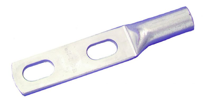

of ze er in kleine kabeldiameters zijn weet ik niet
Zelf heb ik tussen de jk-bms en mb31 2 x 35mm2 zitten.
zie foto in aanbouw van een tijdje terug
Die ken ik idd wel. Alleen de steek voor die ik heb gevonden komt niet overeen met de BMS.
Tussen de MB31 en de BMS heb ik nu ook 2 keer 35mm. Het gaat meer om de ader naar de rest van de installatie.
Ja dat bedoel ik! Dank je!.
Al zie ik dat jij het ook gedaan hebt met de standaard perskabel schoentjes. Vond de draden daar toch best dun voor.

Afbeeldingslocatie: https://tweakers.net/i/q8P7sKHBrIbTIz4dxQc3n5f_QlQ=/fit-in/4920x3264/filters:max_bytes(3145728):no_upscale():strip_icc():strip_exif()/f/image/Rn4Dw19DViFoBuw3wvKQbP0f.jpg?f=user_large
Ik heb het zo gedaan
  • Nelisj
  • Laatst online: 16:32
Ja dat bedoel ik!. Heb je die zelf gemaakt?
Dikte iets van 3 a 4mm?
[ Voor 3% gewijzigd door Nelisj op 09-03-2025 17:20 ]
  • Leipi35
  • Laatst online: 14:41
Zelf gedaan
Komt uit de junk box
Was een koel lichaam uit een oude omvormer.
En die heb ik zo vermaakt .
Volgens mij iets van 2 tot 3 mm dik

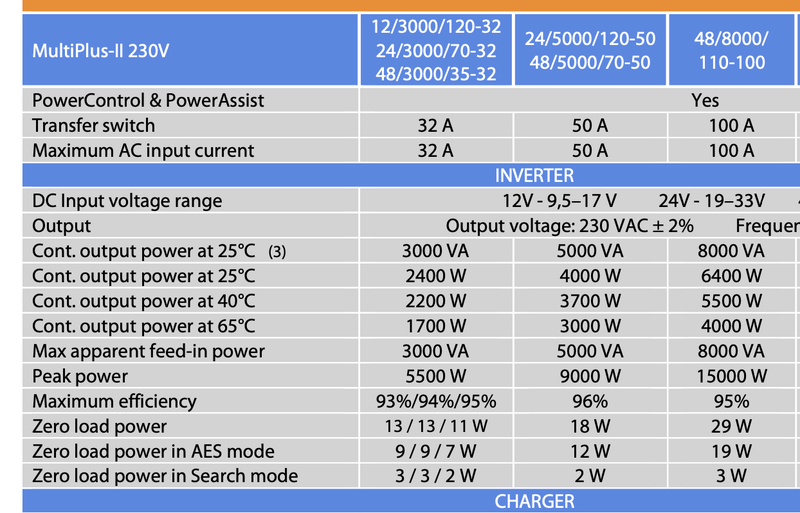

  • Kristofferson
wouter.N schreef op zondag 16 maart 2025 @ 12:46:
Dit aspect van efficiëntie is compleet nieuw voor mij. Ik had juist verwacht dat de 3000 met 3000W efficiënter zou zijn dan de 5000 op 3000W. Dat was zelfs een van de redenen om voor de 3000 te willen kiezen. Heb je een bron voor je claim?
Het is ook wat bedrieglijk in de type aanduiding. De MPII 3000 of 5000 duidt op het maximaal schijnbaar vermogen. VA ≠ W (werkelijk vermogen). Je gaat daarmee geen 3000 of 5000W (ont)laden. Check ook de derating ifv. temperatuur op de datasheet.
Afbeeldingslocatie: https://tweakers.net/i/0AUsCoSrwbqL2JtX84A9MKaqktc=/800x/filters:strip_exif()/f/image/k0mR1cH0ObQMOI5Af5ywX45D.png?f=fotoalbum_large
.BE | 12 kWh Victron ESS | 4,86 kWp ZP
  • habbekrats
  • Laatst online: 12:53
@Kristofferson In de wisselstroom gaat het altijd in VA apparaten die schijnbaar vermogen opnemen tot 5000 VA wat je omvormer wel moet leveren . bv motoren Derating heeft elke omvormer wel vermeld of stiekem weggestopt. Gewoon voldoende koel houden.

  • Q
  • Laatst online: 12-08 18:44
Q
Au Contraire Mon Capitan!
Kristofferson schreef op zondag 16 maart 2025 @ 13:02:
Misschien goed om ook de efficiency curves te laten zien, want de tabel hier boven laat niet het hele plaatje zien:
https://communityarchive....000-efficiency-curve.html
Gegeven een vermogen tot max 2400W (wat de 3000 continue kan leveren) zie ik altijd een paar procent betere efficiëntie voor de 5000 tov de 3000, dat steeds groter wordt en bij een vermogen van 2kW zie je al 5% verschil.
Hoe lang het duurt voordat je het prijsverschil (200 euro?> terugverdient hebt van de 5000 vs de 3000 weet ik niet, maar als het ding 20 jaar blijft hangen dan gaat het wel goed komen.
Als geld geen rol speelt en je wilt een efficiënte opzet zou ik een Multiplus RS 6000 overwegen (1500 euro), maar dat is denk ik een heel ander verhaal. De RS heeft ook 2x450V MPPTs aan boord, kan tot een efficientere setup leiden dan een bestaande solar setup waarbij je een 230VAC naar 48VDC conversie stap hebt bij het laden van de batterij. Maar ik denk niet dat je het geld er ooit uit gaat halen. :D
[ Voor 21% gewijzigd door Q op 16-03-2025 13:54 ]

MrFish schreef op zondag 16 maart 2025 @ 14:01:
De acculader in de MP II 3000 is maar 35 A. Pylontech-batterijen zijn nominaal 48 V, dus dan kun je met 1,7 kW laden. Vandaar dat het 20 kWh / 1,7 kW ~ 12 uur duurt. Dat zou voor mij niet acceptabel zijn.
De acculader in de 5000 is 70 A. Dan duurt het nog maar 6 uur.
Dan de efficientie. Dit plaatje is voor de 5000:
Wil je nog een beetje efficient laden, dan moet je eigenlijk niet boven de ~2500 W gaan. Bij een 3000 verwacht ik dat je dus eigenlijk niet boven de ~1250 W wilt gaan.
Even een voorbeeldje van dit moment:
7401 /(3825 + 4723 - 61 - 447) = 92%. Het laadvermogen (AC) is dan 7401/0.92 = 8.044 W voor mijn 3x MP 5000, oftewel ~2700 W per MP. Dat klopt heel goed met het plaatje hierboven :)
(DC vermogen is gemeten met een smartshunt.)

Bedankt voor de hele uitgebreide informatie, je hebt mij echt een miskoop bespaard. Ik ga nog eens heel goed nadenken wat ik wil kopen.
Graag gedaan. 3x 3000 in een 3-fase opstelling kan nog wel zinnig zijn. Maar persoonlijk zou ik voor 3x 5000 gaan, of, als je echt graag een 1-fase opstelling wilt, misschien zelfs 1x 8000. Het is zonde als je je accu's niet binnen een realistische tijd en efficient vol krijgt.
Dat prijsverschil kun je weer terugverdienden door de accu's te vervangen door GobelPowers (of zelfbouw). Pylontech vind ik duur (~5 kWh voor 1000€; mijn zelfbouw is 16 kWh voor ~1500€) en het is onhandig dat het 15 cellen ipv 16 cellen in serie zijn.
