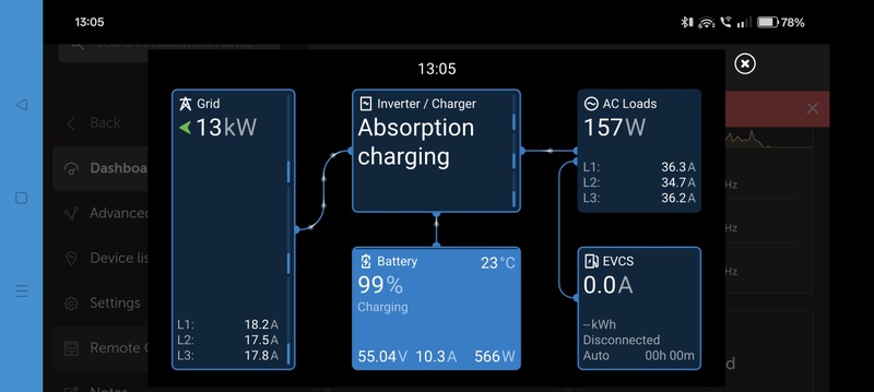

Ik snap dit plaatje niet helemaal.
Waarom is er nou zo een hoog amperages op de ac out?
Die load is er niet?
Moet erbij zeggen er is nu ongeveer. 600w load
En de zonnepanelen geven ongeveer 14,5kW terug
Afbeeldingslocatie: https://tweakers.net/i/q1NK2xGz6EVb-sMFOk75InEff_0=/800x/filters:strip_icc():strip_exif()/f/image/REpiJoImNAKhANKTbiOWJTGY.jpg?f=fotoalbum_large
[ Voor 9% gewijzigd door Reveal! op 02-03-2025 13:22 ]
  • e_hagenaar
  • Laatst online: 22-07 14:34
Reveal! schreef op zondag 2 maart 2025 @ 13:06:
Het lijkt er op dat de software ongeveer 2x je net stroom weergeeft omdat je wel zonnepanelen hebt maar niet in je gx inleest. (de AC out is een berekende waarde)

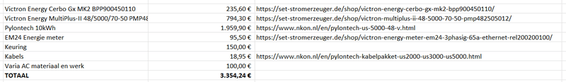

Ik heb snel even de Pylontechs tegen mijn BYD's afgezet, of ik moet nog iets vergeten te tellen zijn maar dat scheelt toch een pak hallo zeg.
Afbeeldingslocatie: https://tweakers.net/i/vxuyvIr0QqemnNtgRkPgtU3L5Fc=/800x/filters:strip_exif()/f/image/Up9qeVjw42cnkPumOunTiult.png?f=fotoalbum_large
Afbeeldingslocatie: https://tweakers.net/i/x5G_QBW80t0ya53hakOtL3RR8VA=/800x/filters:strip_exif()/f/image/RXcaPefzCMlmBCyM6I4hTKHk.png?f=fotoalbum_large

Is de bedoeling de Victron opstelling met batterij bij de huidige opstelling te plaatsen? Want dan zit je boven de 10kW omvormer vermogen volgens de belgische regels en dan wordt je dan producent.
Voor je huidige verbruik heb je wel stevig PV installatie, heb je certificaten nu? zo ja to welk jaar?
Ook zou ik al in kaart brengen wanneer je warmtepomp en EV er vermoedelijk komen. Probeer al eens in kaart te brengen wat extra verbruik dat zou geven.

Keuze van de ET meter was voornamelijk omdat ik deze wel vaker in dit pakket zag voorbijkomen.
Als ik dit bekijk is de EM340 wel interessanter (ethernet ipv RS485, zeker met de afstand er tussen bij mij)/
Handige pagina: https://www.victronenergy...rs-Selection-Guide-EN.pdf
De BYD's lijken inderdaad best wel prijzig te zijn vergeleken met de Pylontech, en deze worden vaak gebruikt in deze setups.
De Felicity en Vestwoods lijken meer "een gokje", moet nog eens verder kijken naar ervaringen maar valt weinig over te vinden.
Ik zie dat jij ook de Victron Cerbo in je lijstje hebt staan, wat is hier nog de meerwaarde van?
Victron en hun gamma is me vaak niet duidelijk. :?
Primax schreef op dinsdag 4 maart 2025 @ 18:41:
Ik dacht deze er inderdaad naast te plaatsen, mijn recente omvormer veranderen door de gepaste Victron zou best wel wat meer kosten.
Het is inderdaad best stevige installatie maar was beetje door samenloop van omstandigheden (voorjaar 2022):
- Best wel een goede prijs voor de zonnepanelen toen
- Met oog op warmtepomp
- Oog op elektrische wagen
- Energie crisis die toen begon, beetje speculatief maar goed uitgedraaid eerste 2j heb ik hier +-€3500-4000 aan energie verkocht... 8)7
Ook dit heb al wel bekeken, warmtepomp (L/W voor verwarming + tapwater) vermogen dat ik nodig heb is in principe 4kW voldoende.
Mogelijk neem ik eerder 5-6kW, met een geschat extra jaarverbruik van 1500kWh.
Met de plugin hybride die ik een jaar heb gehad, laade ik zo'n 15kWh/dag aan 2400W, met de full electric is traagladen meestal ook wel voldoende voor mij.
Enkel December zit ik gemiddeld aan +-5kWh opbrengst, andere maanden beter.
Reden dat ik nog wat wacht met de warmtepomp is mogelijke BTW verlaging (nog altijd nieuwbouw...) en evenuteel aanpassing taksen op elektriciteit naar gas.
Want momenteel is in Belgie gas een stuk goedkoper. 8)7
Als ik alles bekijk, lijkt op dit moment 5kWh het ideale, met de extra aanpassingen 10 of eventueel 15kWh.
Vandaar dat uitbreidmogelijkheden wel belangrijk zijn, dus een plug-in batterij is hier in het nadeel.

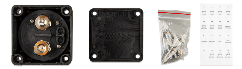

Viel mij op dat een van de solar inverters niet meer werkte. Probleem gevonden Afbeeldingslocatie: https://tweakers.net/i/p_3mCejQ-3hEJ514s0nykoKIiMo=/x800/filters:strip_icc():strip_exif()/f/image/blGEnK4ZZ6K652fltTog1HgL.jpg?f=fotoalbum_large
Afbeeldingslocatie: https://tweakers.net/i/q675cWIgn7kxlfA7sgFdpT9YDeo=/800x/filters:strip_icc():strip_exif()/f/image/S7Pip9UWP7QZuDYbL3LSEhfv.jpg?f=fotoalbum_large

Viel mij op dat een van de solar inverters niet meer werkte. Probleem gevonden [Afbeelding]
Geschikt voor 1250A en toch is het plastic vloeibare pasta geworden. TOP!
Een thermische zekering zou hier ook geen kwaad kunnen.
[ Voor 5% gewijzigd door BenSKIP op 08-03-2025 12:36 ]

Cyrus The Virus schreef op zaterdag 8 maart 2025 @ 12:25:
Welk product is/was dit?
  • habbekrats
  • Laatst online: 12:53
@Cyrus The Virus Is dit een Victron, mijn Victron DC schakelaars hebben andere moeren
veel hoekiger en ik denk messing vernikkeld.
Afbeeldingslocatie: https://www.victronenergy.nl/upload/cache/1632135952_upload_documents_775_500-Battery%20switch%20ON-OFF%2048V%20%28accessories%29.png
  • georgeboot
  • Laatst online: 12-08 18:16
Wat ik eigenlijk normaal qua warm worden van kabels/connectors bij zoiets?
Ik heb een zelfbouw accu met 16xMB31 (https://zonnepanelensuper...-thuisbatterij-16kwh-48v/) aangesloten met 70mm² op M8 busbar.

  • Cyrus The Virus
  • Laatst online: 08:10
habbekrats schreef op zaterdag 8 maart 2025 @ 21:10:
nee geen victron, deze komt van ali heb er 5 van en de rest nergens last van alleen kwam deze van andere leverancier
