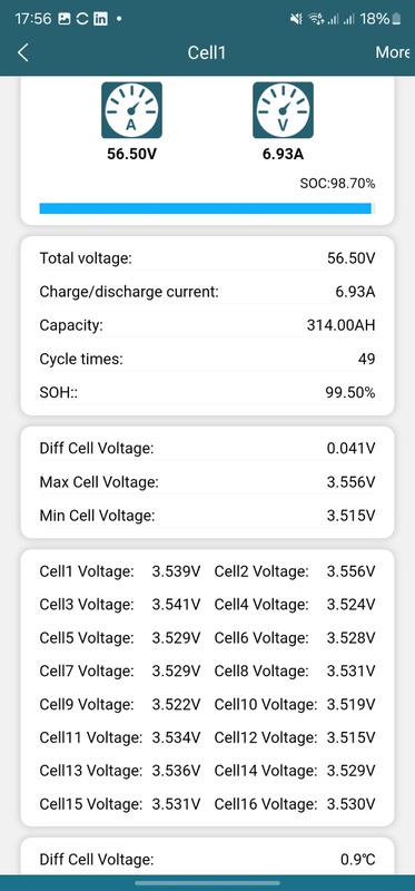

Die balancer kan een dure zijn die via aparte app uit te lezen is en in te stellen bij welke spanning deze dient te starten tot goedkope die met een schakelaar ingeschakeld dienen te worden als " bakspanning" >55,2V is en later ook weer handmatig uit.
Het is belangrijk dat je echt boven >55,2V zit, zodat je in steile deel van de curve zit, waar laatste paar procent of 1Wh meer of minder voor een cel al snel meer dan 5mV verschil uitmaakt.
Hij laad telkens tot 56,7 (gemiddelde twee bakken, delta was 40 mv)
En het kost tijd ( een MB31 heeft rond 1000-1100Wh), laat je niet misleiden door de PR, bijv de goedkope NEEY 5A die met schakelaar in/uit te schakelen is, die veel gebruikt wordt, als het spanningsverschil <50mV doet die op zijn best nog 1A of te wel < 3,5W. (die 5A is als spanningsverschil >150mV is)
Dit zijn wat uitgebreidere grafieken van afgelopen nacht.
Afbeeldingslocatie: https://tweakers.net/i/LmFEAz6EEfilKn_wNp3SrnmKXfU=/800x/filters:strip_icc():strip_exif()/f/image/xkXdLRa3xJYXoJRlW2EkRvwd.jpg?f=fotoalbum_large
Mocht vannacht laden tot 5:55, om omstreeks 4:10 waren alle cellen boven de 3,45 Volt. Het laden werd toen ook gestopt (laadstroom 0). De delta piek van de cellen was toen ook (kortstondig) 140 mV.
Alleen zie ik (volgens mij) balance niet starten/stoppen (zie niet direct de verschillende cell spanningen dichter bij elkaar komen). Om 5:55 is weer begonnen om de bakken weer te inladen voor eigen gebruik (Load). De Delta is dan ook binnen een half uur weer op 5 mv.
Kan in de app ook niet direct iets vinden om het balance te starten/stoppen/instellen

Inmiddels via de bms studio de cellen bekeken. Er lopen er twee weg, heb de verbindingen gecontroleerd. Op hoop van zege nu de cellen balanceren. [Afbeelding]
Cellen gebalanceerd tot 13mv op 3.65v.
Helaas vandaag weer een high cell voltage gehad, ben echt ten einde raad.. Afbeeldingslocatie: https://tweakers.net/i/SulajhLQVUN8B23EbX4Jx24qML0=/x800/filters:strip_icc():strip_exif()/f/image/CpXYXONKlHsbqwWqwMDAj78h.jpg?f=fotoalbum_large

Mustang24 schreef op zaterdag 22 februari 2025 @ 12:22:
Helaas vandaag weer een high cell voltage gehad, ben echt ten einde raad.. [Afbeelding]
Wat is de laadstroom als je de 3,65 V aantikt?
Als die meer is dan de maximale balanceer stroom, dan is een cell over voltage onvermijdelijk.

@Mustang24 ik heb hier ook een cel gehad die piekte. Deze had waarschijnlijk net 5 a 10% meer SOC dan de rest. Als je steevast met 55.2V gaat laden zal deze altijd als eerste pieken en ook boven de de 3.65v volt uit komen. Ik heb dit doorbroken met een lab voeding (regelbare voeding 0-60v 5A) begonnen op 53v, (piekt de cel toch, dan moet je nog lager gaan zitten) paar dagen laten laden tot de stroom echt 0A was. Iedere keer een stapje van 0.03v er bij op, wachten tot hij 0A is en weer een stap verder. Het grote halen snel thuis gaat je hier niet helpen... geduld!

DiXY schreef op zaterdag 22 februari 2025 @ 18:54:
@Mustang24 ik heb hier ook een cel gehad die piekte. Deze had waarschijnlijk net 5 a 10% meer SOC dan de rest. Als je steevast met 55.2V gaat laden zal deze altijd als eerste pieken en ook boven de de 3.65v volt uit komen. Ik heb dit doorbroken met een lab voeding (regelbare voeding 0-60v 5A) begonnen op 53v, (piekt de cel toch, dan moet je nog lager gaan zitten) paar dagen laten laden tot de stroom echt 0A was. Iedere keer een stapje van 0.3v er bij op, wachten tot hij 0A is en weer een stap verder. Het grote halen snel thuis gaat je hier niet helpen... geduld!
Ook mogelijk om een kleine weerstand van 5 Ohm ofzo over de cel te plaatsen om dit proces te versnellen

Pim57 schreef op zaterdag 22 februari 2025 @ 17:55:
Heel weinig, was met een passieve balancer van 200ma. Dus pakket was best in rust
Het balanceren tot een paar mv op 3.65 zou hetzelfde effect moeten geven toch...

@Mustang24 Wat bedoel je met balanceren tot een paar mv op 3.65? Alle cellen parallel aangesloten voor een top-balance? Of alle 16 cellen als onderdeel van een pack die in rust tussen 3.60-3.65v zitten? Dat laatste is namelijk prima, maar niet iets wat ik in je grafieken terugzie.
De 3 packs die ik al ruim een jaar gebruik zitten in rust met 48 cellen netjes op 3.52-3.53v. 10mV verschil dus ver bovenin de curve. Ik heb echter ook 3 nieuwe packs, lekker lui zonder top-balance erbij gezet waarbij er 1 pack is wat nog echt uit balans is. Daarbij heb ik > 200mV delta tussen de cellen, maar alsnog op 56.4v pack voltage zit de hoogste cel op 3.60v en de laagste dus rond 3.35v. Heeft wel al even geduurd om 56.4v te halen, op de manier zoals @DiXY beschreef.
Die ene cel met 3.6v moet ik ondertussen wel eens met een weerstand naar beneden gaan halen, want het duurt wel wat lang als ik er op moet blijven wachten ;)

Rimco schreef op zaterdag 22 februari 2025 @ 23:26:
Inderdaad het laatste dus in een pack tot 3.65 in rust. Heb vandaag de min busbar op de cel die uit de pas loopt vervangen. Hopelijk fixt dit het probleem.
Bijzondere is dat het een paar weken goed loopt en dat er dan opeens een piek ontstaat.
Oude 6 volt auto lamp doet ook wonderen, trek je gelijk 3 ampère

BenSKIP schreef op zondag 23 februari 2025 @ 09:13:
Passief balanceren met slechts 200ma gaat heel lang duren. Koop een actieve balancer en een onder- overspanning beveiliger, plaats deze op de schakeldraad. (rechts op de print)
https://nl.aliexpress.com...%3Asearch%7Cquery_from%3A
https://nl.aliexpress.com...75546311169306274269537_3
Dan kan jij precies bepalen vanaf welke voltage tot welke voltage de actieve balancer in werking is.
Ik heb een seplos kit met een actieve balancer. Echter werkt deze tot 50mv verschil.
  • BenSKIP
  • Registratie: Oktober 2015
  • Laatst online: 10-07 21:01
Mustang24 schreef op zondag 23 februari 2025 @ 10:04:
Dan heb je nu de oplossing gekregen, toch?

BenSKIP schreef op zondag 23 februari 2025 @ 10:10:
Nou niet helemaal, deze ene cell loopt dus na verloop van tijd zo uit de pas (dus al na balanceren) dat een cell high voltage getriggerd wordt (zoals te zien op de afbeelding 200mv delta).
Ik weet dus even niet hoe ik dit moet oplossen, na balanceren gaat het een paar weken goed en dan herhaalt het probleem zich. Busbars zijn gecontroleerd en zelfs preventief vervangen.
Zijn allemaal A- grade cellen van nkon dus er zou geen noemenswaardig verschil mogen zijn
[ Voor 7% gewijzigd door Mustang24 op 23-02-2025 13:32 ]

reneeke1970 schreef op zondag 23 februari 2025 @ 16:59:
Kun je deze cel niet wisselen met een andere, zodat hij op ander nummer komt voor de bms ,en dan kijken of het probleem mee verhuist, anders ligt het aan de bms of toch bekabeling.
Nog niet gewisseld wel de busbar van de min Pool verwisseld. Maar nu begin ik langzamerhand gek te worden, na een discharge cycle en weer volledig laden (met de hoop dat er heel weinig mv verschil is) even de cellen wat hoger geduwd wel met best wat ampère met het volgende resultaat. Afbeeldingslocatie: https://tweakers.net/i/cdITNTtUV-jHRC3db0omlkC8uVM=/x800/filters:strip_icc():strip_exif()/f/image/VXAG5bzDykKC5LADnV8irDdN.jpg?f=fotoalbum_large
Afbeeldingslocatie: https://tweakers.net/i/uM6QJ5pKSurzH6albZKuADWd2K8=/x800/filters:strip_icc():strip_exif()/f/image/o2ngcXSvjYgE54VjroGXTFel.jpg?f=fotoalbum_large
Afbeeldingslocatie: https://tweakers.net/i/9G526-uDBGsKfYLWCI-VzNLkFB0=/x800/filters:strip_icc():strip_exif()/f/image/BoiEtQLaugPFE935dpLtpR9C.jpg?f=fotoalbum_large
Nu lijkt het dat het probleem verschuift van cell 11 naar cel 2? Ik laad het pakket trouwens altijd tot 56v. Ik zit mij net te bedenken dat mijn cvl vanuit de bms nog op 58.4 volt staat ivm top balanceren, via dvcc staat deze wel op 56. Hierdoor lopen er best forse stromen tot 56v ipv dat de bms de ccl verlaagd? Zou dit het issue kunnen zijn?
[ Voor 7% gewijzigd door Mustang24 op 24-02-2025 18:17 ]

Mustang24 schreef op maandag 24 februari 2025 @ 17:59:
Nog niet gewisseld wel de busbar van de min Pool verwisseld. Maar nu begin ik langzamerhand gek te worden, na een discharge cycle en weer volledig laden (met de hoop dat er heel weinig mv verschil is) even de cellen wat hoger geduwd wel met best wat ampère met het volgende resultaat. [Afbeelding]
Op deze 3 screenshots zie ik een goed gebalanceerd pack!
Bij 3,50 V/cell slechts 30 mV bij 2,8 A laadstroom is helemaal goed.😊
En bij 3,55 V/cell slechts 41 mV bij 6,9 A laadstroom is zelfs nog beter.

Pim57 schreef op maandag 24 februari 2025 @ 19:27:
Dat laatste screenshot met 3,64 V/cell bij 19,3 A !!! laadstroom moet je buiten beschouwing laten.
Vandaag 80mv delta op 3.2-3.28v tussen de min en max cel. Hierop heeft de bms het ontladen afgeschakeld. Dit lijkt mij dan weer niet gewenst?

Mustang24 schreef op dinsdag 25 februari 2025 @ 17:00:
80-100 mV komt bij mij ook voor bij flink ontladen 80-90 A. En zodra de stroom weer afneemt is de grote delta ook gelijk weer weg.
In je bms kun je de afschakelwaarde voor te grote delta nog wat hoger zetten.
Delta 80mV onder "flinke" belasting is vrij normaal, dat heb ik ook.
