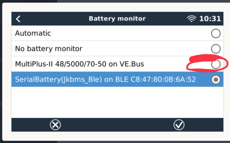

@jeroenst Je kunt ipv. de JK bms ook de multiplus als batterij monitor kiezen. (Settings>System setup)
Vervolgens kun je met ve.configure de laad efficiëntie aanpassen.
Ik heb er een paar dagen mee gespeeld maar hou toch last van SOC drift. Vooral als de batterij een tijdlang op een zelfde SOC blijft. In die situatie wordt de batterij telkens met kleine beetjes opgeladen en ontladen. En met die kleine stromen krijg je SOC drift.

Pim57 schreef op zondag 19 januari 2025 @ 10:41:
Bedankt voor de tip! Ik heb dit nu een paar dagen in gebruik, echter lukt het niet om een SOC reset naar 100% te krijgen. Ik kan de absorption timer niet lager krijgen dan 1 uur. Hoe heb jij dit opgelost?

thys schreef op dinsdag 21 januari 2025 @ 09:52:
Niet, want ik ben teruggegaan naar de Jk als batterij monitor.
Met de MP als batterij monitor, zou deze aan het eind van de absorptie met de SOC op 100% moeten uitkomen.
Kia e-niro, smartEVSE, SolarEdge O/W 3/4 kW, Ferroli wpb 90 lt., Daikin 4kW monoblock, Victron MP2-5000 + 15 kWh, gasloos 2023

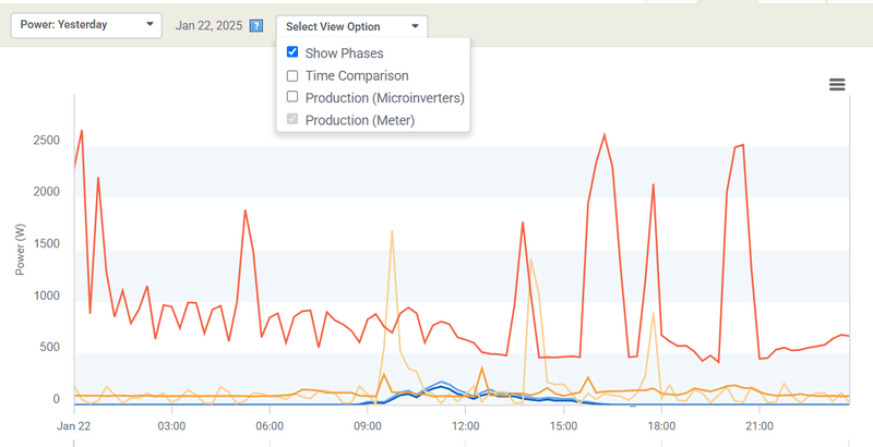

Mijn E-installatie is redelijk in balans, alleen de warmtepomp trekt dat balans (ernstig) uit elkaar.
Afbeeldingslocatie: https://tweakers.net/i/JjEKIrrLcwLreRdNVR6-6en51zo=/800x/filters:strip_exif()/f/image/91QNN9bEc83uooyLxNuyKdaW.png?f=fotoalbum_large
Niets spannends aan, gewoon 3x25. De 12kw Deye zal het dus redelijk makkelijk hebben.

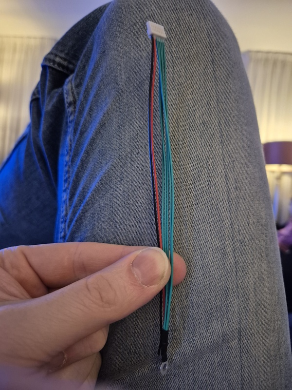

Iemand hier al een Gobel Power v2 DIY kit met JK-BMS gebouwd?
Ik had dit kabeltje in de kit zitten en heb geen idee waar deze voor is. Iets met aarding misschien?
Alle groene kabels komen samen in een oogje.
De zwarte en rode draad zijn gewoon afgeknipt en zit niets aan.
De batterij werkt trouwens prima zonder dit kabeltje :)

Never mind, al gevonden. Deze moet je aansluiten als je heating pads gebruikt zie ik zojuist. Niet nodig dus :)

Dat kabeltje is voor een heating pad. Die groene is "negatief" andere pool van de mat direct op de plus.
De zwarte en rode draad kan op een nog te ontwikkelen SMART heater.

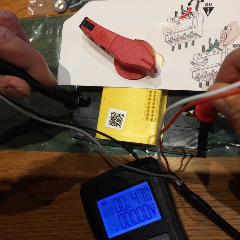

Mijn Schneider INS 100 4P 28925 is vandaag binnen gekomen.
Bedoeld om de batterij dubbelpolig te kunnen scheiden onder belasting.
Gemaakt in Polen. Met DC23A rating van 100A bij 250V op de sticker. Geleverd inclusief 8 schotelveerringen, en bevestigingsmiddelen (twee hele lang schroeven) om de schakelaar door een opening in een plaat vast te zetten.
De 28925 is een 4-polige schakelaar lastscheider, in de uit-toestand zijn alle 4 de polen onderbroken, die flink wat kracht kost om te schakelen. Wel vreemd is dat de gemeten 1kHz AC-IR van de meest rechter pool 31% hoger is t.o.v. gemiddeld 36 mOhm.
Weerstanden gemeten van links naar rechts:
  • 0,34 mOhm
  • 0,37 mOhm
  • 0,37 mOhm
  • 0,54 0,47 mOhm
Afbeeldingslocatie: https://tweakers.net/i/dTabU7dL43JS54WEdTrG1SaaaUg=/800x/filters:strip_icc():strip_exif()/f/image/BzwGSwxY4KM7Cj2Bi3WBkGZ5.jpg?f=fotoalbum_large
Meter: Yr1035+
Na 10 keer uit en weer inschakelen
meet ik beduidend lagere weerstandswaardes:
  • 0,25 milliohm
  • 0,29 milliohm
  • 0,33 milliohm
  • 0,33 milliohm
[ Voor 28% gewijzigd door cj1 op 24-01-2025 18:28 . Reden: DC23B -> DC23A; 2e meting 0,47 mOhm + foto ]
