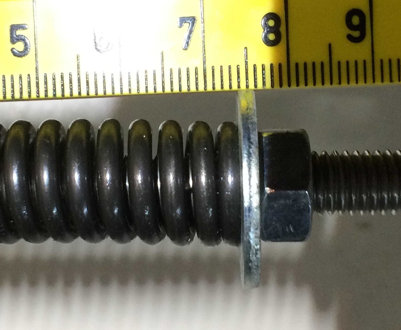

Dat hele uitzetten/krimpen zal mij worst zijn. Misschien staan mijn bouten wel te strak, misschien is daarvoor die veerring aanwezig?
De veer ring dient om moeren niet los te laten trillen haha

Q schreef op vrijdag 10 januari 2025 @ 11:33:
Ik ben geen expert maar ik vraag me wel af, als je met veren aan de slag gaat, waar ben je dan in hemelsnaam mee bezig?
Een langdurig bewezen technologie toepassen, die redelijk nauwkeurig is en geschikt voor dynamische belastingen.
En wie zegt dat de druk precies constant moet zijn?
De verschillende celfabrikanten: Eve, Rept Battero, etcetera. Ze schrijven het zelfs in de gegevensbladen, en de precisie wordt opgegeven als tolerantie.
1. Dat impliceert dat er marge is, maar hoe weet je dat je binnen die marge opereert?
Bij drukveren en trekveren heb je te maken met een veerconstante, veerweg en een bepaald bereik van de veer dat je maximaal mag gebruiken.
Dat is juist zo fijn bij druk- en trekveren omdat het simpel is: het meten gaat met een centimeter, maatstok of schuifmaat, en dergelijke.
Iedere hoeveelheid afstand dat een veer is ingedrukt (drukveer) of uitgerekt (trekveer) komt overeen met een bepaalde kracht.

cj1 schreef op vrijdag 10 januari 2025 @ 13:32:
Je meet hooguit hoeveel kracht de veer uitoefent, maar je weet helemaal niet hoeveel kracht er daadwerkelijk op de cellen komt te staan en hoe goed dat over het cel oppervlak is verdeeld. Je weet ook niet of - de cellen in bedrijf ook binnen de range vallen.
Niemand meet hier, laten we eerlijk zijn.
Ik verwacht dat als mensen zich écht serieus druk maken om compressie, dat ze ook meerdere druk sensoren gaan toepassen en data gaan loggen over tijd.
Ondertussen wil ik wel eens zien hoe het met die compressie zit in kant-en-klare (non DIY) accus waar jaren-lange garantie op wordt geboden.
Ik vind dat mensen zich hyper focussen op compressie en ik denk dat dit voor heel veel zelfbouwers niet iets is waar ze zich zoveel zorgen om moeten maken. Zeker niet omdat de huidige generaties DIY cases al iets van een compressie doen, en hoe goed dat is, dat weet niemand - want niemand meet het echt - maar het is misschien iets beter dan niets doen en - zover we nu weten - kan het zeker geen kwaad.

reneeke1970 schreef op vrijdag 10 januari 2025 @ 13:23:
Dat is bekend hoor, ik maakte even een misschien iets te onduidelijk grapje. Wat betreft de celspanning kan ik je alleen maar gelijk geven. Als je een ballon induwt, druk je het andere deel van de ballon naar buiten.
De DIY boxen hebben niet echt de mogelijkheid om met veren te werken. In mijn geval zal de veer dan al op meerdere plekken tegen de BMS gaan duwen. (In het midden (achter) en vlak boven en beneden de BMS zitten de bouten tbv de compressieplaat. Daarnaast moet je dan ook de trekspanning van de bouten weten, want ook bouten hebben een bepaalde rek. Allemaal veel te moeilijk. Als bij mij de cellen wat gaan vervormen, dan hoop ik dat de EVAtape (als dit zo heet) die bulge wat wegneemt en anders is het jammer, dan zal misschien een lasnaad van de DIY box het begeven, of stript de schroefdraad van de bouten. Ik denk (hoop) dat het zo'n vaart niet hebben zal. Als ik het goed begrepen heb dan heeft het behoud van cellen er ook mee te maken in hoeverre je ze belast. Ik kan mij indenken dat als je de cellen hard laat werken dat de kans op vervorming groter zal zijn dan als je de cellen met het fluwelen handschoentje behandeld. Dus lage C (of P) waarde erin en lage C (of P) waarde eruit. We gaan het zien.

BenSKIP schreef op vrijdag 10 januari 2025 @ 15:13:
De DIY boxen hebben niet echt de mogelijkheid om met veren te werken. In mijn geval zal de veer dan al op meerdere plekken tegen de BMS gaan duwen. .
Daarom vraag il mij ook een beetje af waarom iedereen een diy box gebruikt.
Zet die cellen op een degelijke plank allemaal naast elkaar, paar draad stangen er langs die de boel bij elkaar trekt en klaar. Scheelt weer 300 piek

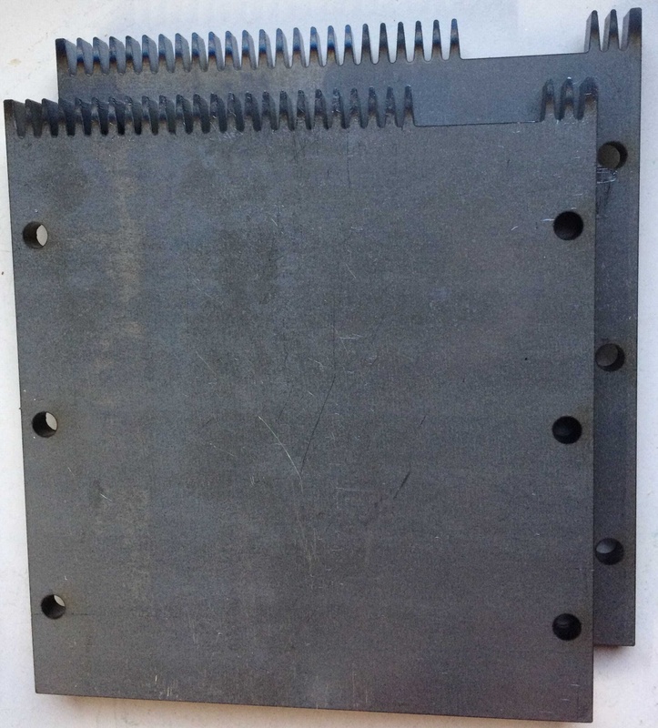

  • 300 kgf compressie hebben op basis van veren,
  • 10-17mm dikke stalen platen op de uiteindes,
  • een (0,15-1 mm?) dun plaatje zacht-maar-thermisch-geleidend schuim/drukverdelend (niet hard materiaal) tussen de cellen,
  • en ventilatoren die (gebruiker instelbaar) aan gaan boven de 20-25ºC
dan is er vermoedelijk een verdubbeling van de levensduur en de helft minder afval te verwachten.
On ja, graag ook een kast waar:
  • 18 cellen in passen (voor mij en @reneeke1970
  • de nieuwere 81 mm Gotion 340Ah cellen in passen
  • en doe maar meteen 12 cm extra celdiepte voor de toekomst (boven op de 16 cm die nodig is voor de veren)
Zo kan de kast aan het einde van de levensduur van de cellen nog eens opnieuw gevuld. (Bij slim-handelen is die levensduur na 5,1 jaar wel op als je optelt dat er door een 20 kWh onbalansmarkt thuisbatterij in 2024 gemiddeld 24.474 kWh/jaar heen gaan)
De extra kosten berekening voor een betere DIY box tegen Europese prijzen:
  • 12 draadeinden M8 € 9,96
  • 7,2 m glasvezel ommanteling € 13,17
  • 24 drukveren € 13,92
  • 72 carosserieringen M8 € 1,476
  • 8 stalen platen 10 mm € 68,80
  • 20 plaatjes glasvezel-hitte geleidend acryl max.120ºC, 175x200mm 0,14 mm dun € 5,16 (1 mm dun hittebestendig siliconen thermal padding >= 1 W/mK kost maar liefst € 148,75)

Na een paar weken wachten, zijn de Duitse? Gutekunst compressieveren - met mooie vlak geslepen uiteindes - deze middag gearriveeerd met DHL pakketdienst:
Afbeeldingslocatie: https://tweakers.net/i/icUwSHA88k5_C7vf2mPOu6HM0WU=/800x/filters:strip_icc():strip_exif()/f/image/4n0qvMyWIUAedmQHCZSmS2J2.jpg?f=fotoalbum_large
De stalen plaat is wat aangepast voor lage/platte flexibele busbars tussen de cellen:
Afbeeldingslocatie: https://tweakers.net/i/w7RE9fYQT0KMJq72ftYpEqTJgQk=/x800/filters:strip_icc():strip_exif()/f/image/1JYiUlX7xgjruwZ87N8nSwhb.jpg?f=fotoalbum_large

Je hebt wel heel veel vertrouwen in het 100 micron (0,1mm) PET polyetheentereftalaat (thermoplatisch polyester) film omhulsel van de cellen en de poedercoating (?) van de legborden.

Compressie drukveren
Gekocht heb ik de D-288T-10 drukveren.
300 kgf ÷ 6 drukveren = 50 kgf per drukveer × 9,81 (valversnellingsconstante) = 490,5N
De technische specificaties melden een veerratio (R) van 17,242 N/mm.
Dat betekent dat de veer: 490,5 ÷ 17,242 = 28,157 mm ingedrukt moet worden.
Dan resteert er een veerweg van de lengte van de ongespannen veer (L0) 102 mm minus 28,157 = 73,84 millimeter.
De drukproef op de som, met een personenweegschaal.
Voor een test volstaat het voor mij om 100 kg druk uit te oefenen met 2 drukveren.
Dus twee draadeind op een plaat geschroefd, daar de weegschaal tussen, daarop weer een plank met weer 2 gaten die precies door de draadeinden passen, dan een carosseriering, de drukveer en weer een carosseriering en nog een moer.
Vervolgens de moeren links en rechts even veel aanhalen tot de weegschaal 100 kg aanwijst:

Ja maar je meet niet goed: je moet de weegschaal verticaal in plaats van horizontaal opstellen. Dat klopt en verschil 2,3 kilogram: 98,0 kg op het scherm in verticale positie.

Trommel, de trommel, welke afstand gaan we meten tussen de 2 carosserieringen meten?

Op het oog: 73,5 en 73,8 mm.
Dit is verbluffend dicht bij de berekende waarde.
Pak de schuifmaat en meet eens nauwkeuriger.
Meting met de schuifmaat.
Die plank zit in de weg om tussen de ringen te kunnen meten.
Dat wordt meten vanaf de ring omlaag, dus de dikte van de carosseriering (2,06 mm) moet er nog af.
Afbeeldingslocatie: https://tweakers.net/i/PW9NGZ5qBzPimcdDZV_nrp4Zuyw=/800x/filters:strip_icc():strip_exif()/f/image/eIifvxiqxDHWuHEbNJsw9oDz.jpg?f=fotoalbum_large
Afbeeldingslocatie: https://tweakers.net/i/76cYrVx3nC_-1FIRimdLIzNXZ9Q=/800x/filters:strip_icc():strip_exif()/f/image/GR5WYCleiKQbYa2fGA9nfRTC.jpg?f=fotoalbum_large
74,71 en 75,45 minus de ring = 72,65 en 73,39 millimeter.
Gemiddeld: 73,02 mm voor 98÷2 = 49 kgf per drukveer.
De meetonnauwkeurigheid van de personenweegschaal is onbekend. Minimaal 0,5 kg is mijn inschatting.
Voor de productie gaat het meten met de schuifmaat waarschijnlijk makkelijk omdat 1 ring vervalt. De drukveer gaat direct drukken op de stalen "splint". Dan ga ik meer moeite doen om alle 6 de veren op gelijke lengte te krijgen van de berekende: 73,84 mm. Ik heb meer vertrouwen in de verenleverancier dan in de meetnauwkeurigheid van de weegschaal en el cheapo schuifmaat.
PS Wordt vervolgd.
PS2 Het grootste leermoment kwam tijdens het loshalen van de moeren: dat gaat niet met de hand. Er komt zoveel kracht op de draad dat ik hooguit de laatste 2 millimeter zonder gereedschap los kon halen. Dat betekent dat de draadeindes minimaal 102-2+ringdikte+moerdikte uit moeten gaan steken. Gelukkig is het schap voor 4 cellen 60 cm diep...

cj1 schreef op zondag 12 januari 2025 @ 21:26:
PS Wordt vervolgd.
Ik was van plan om zes veren op een vlakke ondergrond te zetten, en daar dan een stoeptegel van 60×40 op te zetten. En dan heel voorzichtig door stapelen tot 7 tegels want dat is ongeveer 300 kg. En dan de lengte van de veer meten.
Maar met nieuwe veren waarvan de gegevens bekend zijn, is jou manier ook uitstekend

En over compressie in LFP-batterijen nog wat inside informatie van de hierboven aangehaalde "BatteryProfessional":
For newly developed battery packs, they will normally use a polymer foam with a certain stress-strain curve between the batteries. And the stress-strain curve for the foam can be adjusted given specific requirements. EV firms will test for a few hundread cycles to get the expansion rate - stress curve for individual battery cells. And they will find a suitable polymer foam to ensure the compression is within a suitable range. The actual ideal compression range is normally experimentally tested at cell levels.
Having the right compression is certainly helpful for getting good cycling life and its the industry best practice in leading EV manufacturers. I think the main reason why its still a debate is because if you don't get the compression force right, it can leads to failure modes we oberve a lot in EV battery packs developed in the early days where they have compression that is so large, the electrolyte was squzzed out from the electrodes and leads to rapid degradation.
