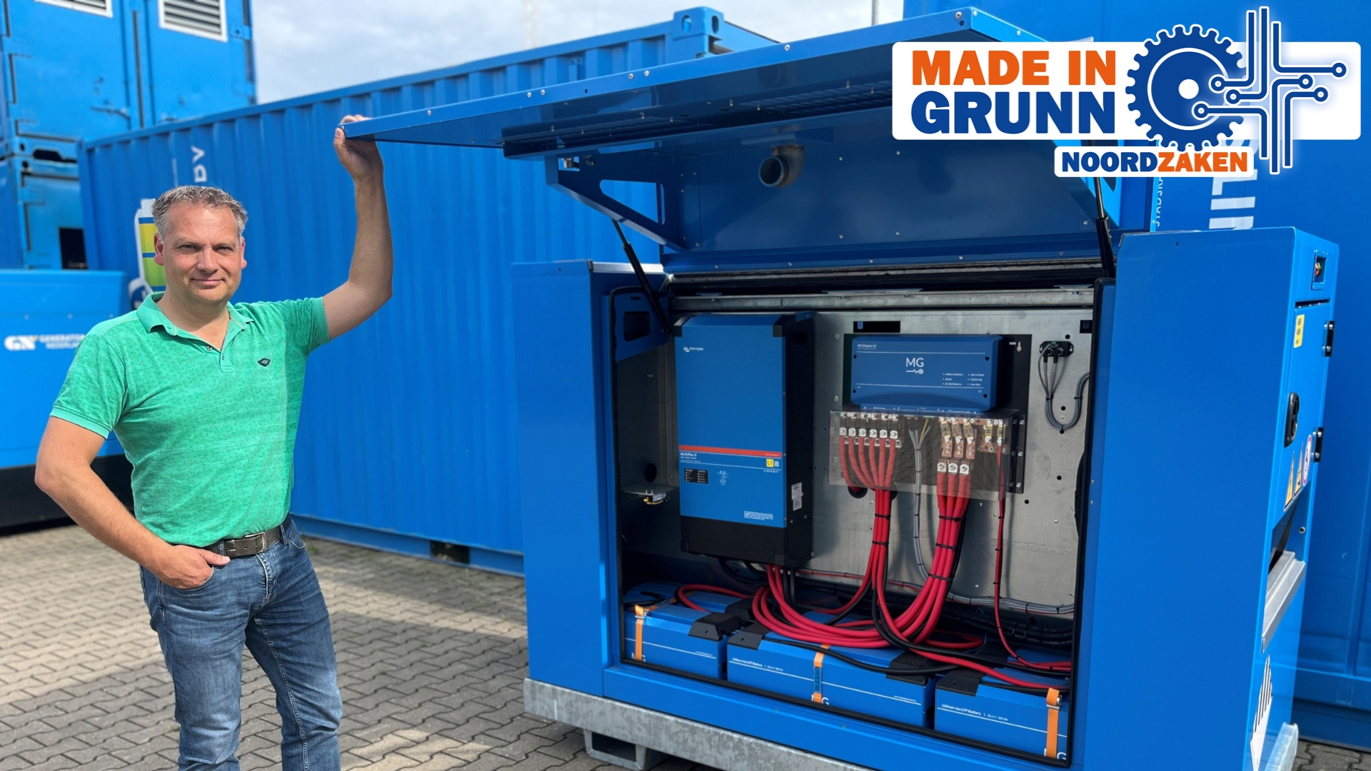

Victron heeft ook een XXL lynx de LV MG
https://www.mgenergysystems.eu/en/products/master-lv/
Toepassing zag als eerste hier
https://www.rtvnoord.nl/e...e-batterij-in-stadskanaal
Wat mij opviel is de zekeringen die toegepast worden op de foto te zien
Afbeeldingslocatie: https://i.regiogroei.cloud/57d2e6f1-e123-3a87-9770-06e95cfb4991.jpg?width=1104&height=620&aspect_ratio=1104:620&cb=d8258fb0d7529d47492505db4a0d346e lijken mega zekeringen?

[Afbeelding] lijken mega zekeringen?
Megas voor de kant van de omvormers is prima. Alleen voor de batterij zijde niet toereikend.

Is een custom aanpassing zo te zien, de binnenkant van die MG LV ziet er vrijwel hetzelfde uit als de normale Lynx? Alleen extra shunt ingebouwd?

@Ethirty klok de eerste Victron link maar eens aan, een 400A versie zit rond de 1200 euro.

Die site had ik bekeken, er is geen afbeelding die wat anders laat zien dan interne zekeringen. Zal vooral gaan over de interne busbar en shunt. En het is een premium merk, heb je wel eens gezien wat ze voor zo'n MG accu durven te vragen :D
