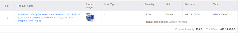

PCJR schreef op vrijdag 13 september 2024 @ 07:54:
Ikzelf ga nooit voor b grade. In hoeverre je dat dan betrouwbaar kunt achterhalen en bepalen. EVE schijnt ook betere en stabiele kwaliteit te maken dan andere merken. Maar dat is niet mijn eigen mening of conclusie.
Ik ben voor mb30 en mb31 gegaan, hier is minder gezeik en namaak/bgrade mee omdat deze gewoon nieuw zijn. Ze zijn ook allemaal stacked en niet winded. En ik meen wat langere cycle life.
Heb je de MB30 en MB31 cellen bij NKON besteld of via Alibaba? In geval van dat laatste, wat was je kwijt?

Heronimo schreef op vrijdag 13 september 2024 @ 09:00:
Alles van Alibaba, wel EU stock.
Afbeeldingslocatie: https://tweakers.net/i/r15peA4J4uBWFnZXVPUSMzG0_vQ=/800x/filters:strip_exif()/f/image/jZ8aO2NBfEhKmQ4rhiiQZ8fd.png?f=fotoalbum_large
Afbeeldingslocatie: https://tweakers.net/i/sO9GqItlyaDQ3eV5gpKBIjjKYQY=/800x/filters:strip_exif()/f/image/fzRT2P8QiBrFJ8Jx4NdC5b3E.png?f=fotoalbum_large

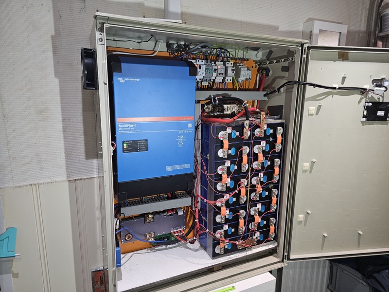

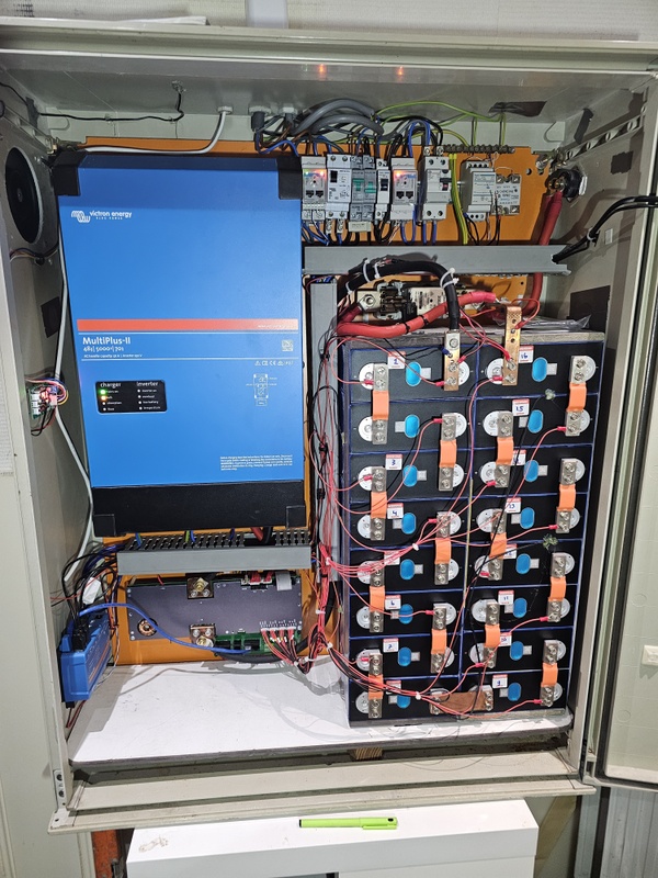

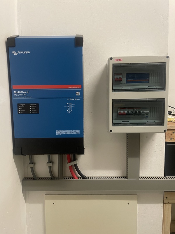

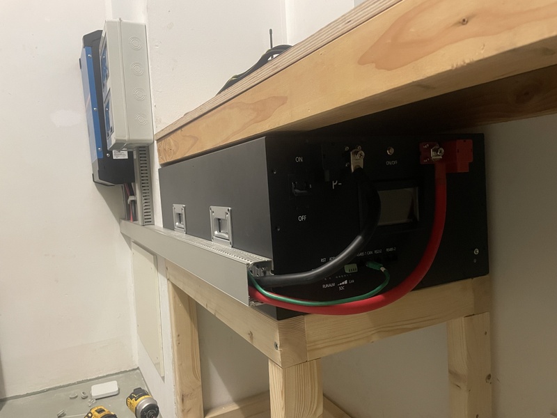

Ben de afgelopen tijd lekker rustig doorgegaan met de voorbereidingen van mijn ESS en had wel zin om het weer even te delen. De voorbereiding in de meterkast is nu helemaal klaar. De kast links is bijgeplaatst met de nieuwe automaten en de kabels in de onderuitvoer gaan van/naar het ESS in de garage. Ook meteen een nieuwe kabel getrokken voor de laadpaal. Verder heb ik in de garage de opstelling verder opgebouwd, met de onderverdeelkast, de Victron setup en bekabeling. Alles is nu klaar alleen de cellen zijn nog niet binnen. Twee weekjes vertraging bij NKON. Dus als die binnen zijn dan begint het echt leuke werk!
Afbeeldingslocatie: https://tweakers.net/i/A-h1LLDuNfZLp2FCDr5V1_t3eJI=/x800/filters:strip_icc():strip_exif()/f/image/fWI7FqjiISek6nIhaUjdt0V0.jpg?f=fotoalbum_large
Afbeeldingslocatie: https://tweakers.net/i/1wWxa-IexAdpl8Y_m2IRlSoQkaY=/x800/filters:strip_icc():strip_exif()/f/image/GTbdPnx7o1WuVE87R9p2HTfX.jpg?f=fotoalbum_large
Afbeeldingslocatie: https://tweakers.net/i/P3PhS0OS1z_wgTgk0GpYdntlDrA=/800x/filters:strip_icc():strip_exif()/f/image/Uw8IQMA3sWUvnPPeT2C5SFAt.jpg?f=fotoalbum_large
Mede voor de Belastingdienst heb ik een vrij strikt overzicht gehouden van alle uitgaven. In totaal verwacht ik ongeveer € 3200 kwijt te zijn, inclusief alle aanpassingen aan de meterkast, kabelwerk, etc etc.
De verdeling is als volgt:
Victron MPII 48/5000 + Cerbo GX€ 950
Yixiang behuizing€ 500
Accucellen 16x MB31€ 1500
Installatiemateriaal€ 800
BTW Teruggaaf€ -550
Totaal€ 3200
Ik heb in alles de keuze gemaakt voor A-kwaliteit materialen. Ook omdat het hobby is. Hopelijk worden de cellen snel op de deurmat neergezet zodat ik ook verder aan de slag kan gaan met het configureren van het geheel :)

@thys Ziet er goed uit. Vertrouw je helemaal de beveiliging van je accupakket naar de victron ? Of heb je nog ergens een zekering zitten?
Op de BTW teruggave, wanneer krijg je dit moetje verplicht handelen op de onbalans markt of is een dynamisch contract voldoende?

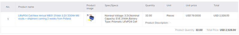

  • hood
  • Laatst online: 30-10 12:52
Ik was 79,5 USD kwijt per MB31 cell. Totaal 32 besteld bij WisTek. 10 dagen levertijd.

  • thys
  • Laatst online: 22:17
habbekrats schreef op vrijdag 13 september 2024 @ 10:04:
Er komt een Class T zekering binnen de behuizing voor de beveiliging. Volgens mij is een dynamisch contract voldoende. Ik heb de aanvraag voor BTW-teruggaaf nog niet voltooid. Dit heeft ook twee maanden stilgelegen bij de Belastingdienst zelf. Maar ze gaan de aanvragen nu weer in behandeling nemen.

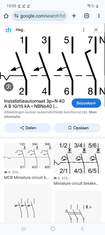

Schakelt deze dan wel eerst de 0 in vóór de fases?

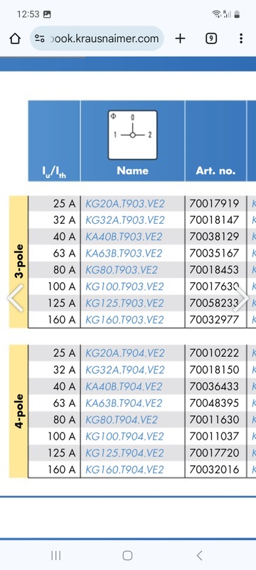

Voor diegenen die Duits kunnen. Nog wat diepgang over de omschakelaars en het niet zeker zijn of de 0 als eerste of laatste gaat.
https://meintechblog.de/2...ausschaltfunktion-update/
ZP, Gasloos sinds 2017, Nibe F1155, 12.4kWp 30° O/W + 4.4kWp 0°, 3x Victron MP2-5000 + 60 kWh
  • habbekrats
  • Laatst online: 09:22
habbekrats
@V_ger Dus nemen we beter een Kraus & Naimer KA63B T904
  • John245
  • Registratie: Januari 2020
John245
(overleden)
habbekrats schreef op vrijdag 13 september 2024 @ 15:25:
Mee eens. Tenzij we weten dat die ABB ook veilig is.

  • John245
John245
(overleden)
habbekrats schreef op vrijdag 13 september 2024 @ 15:34:
Ik zit in het buitenland en kan alleen wat pdf op mijn telefoon lezen en is het hier beperkt internet . Ik heb het niet gevonden in de ABB pdf wel de aux contacten voor en naijlen. De maincontacts lijken gelijk te schakelen gelijk aan de him40x serie.
Bij elabo staan ze voor 152 euro + verzendkosten.
Die him406 zijn in NL al achterlijk duur, kijk maar eens bij idealo.de
Ik kijk standaard bij idealo.de.

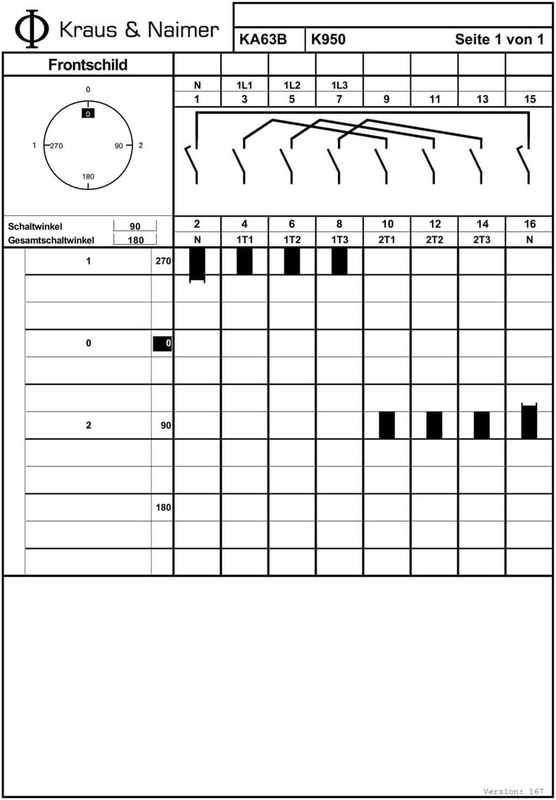

Ja en die HIM is dus ook ongeschikt.
Een ander alternatief is de Kraus & Naimer KG63B K950
[ Voor 3% gewijzigd door John245 op 13-09-2024 15:38 ]

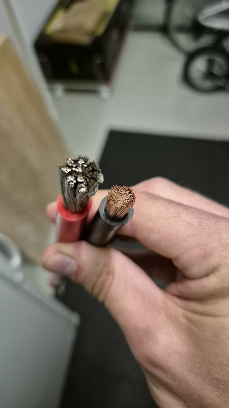

  • PCJR
  • Laatst online: 29-10 09:41
Afbeeldingslocatie: https://tweakers.net/i/QQeMwQ07T1fErZCuUnsD6YMLmUQ=/x800/filters:strip_icc():strip_exif()/f/image/khmLqoknhDneH8776kVUe8el.jpg?f=fotoalbum_large
Allebei 35mm2. Kan het beiden voor accu gebruik?

  • habbekrats
habbekrats
@PCJR De rode is klasse 6 en zwart klasse 5. Victron raad minimaal klasse 5 aan.
Klasse 5 70mm2 gebruik ik ook maar doe ik niet weer is mij veel te stug gebleken achteraf.
was dan wel H07V2-K 90 graden.

  • PCJR
habbekrats schreef op vrijdag 13 september 2024 @ 18:24:
Ah ik dacht al zoiets. Dan ga ik alles vervangen voor klasse 6. Buiten de boxen dubbel geisoleerd. Oogjes van Klauke, dat is allemaal wat more beefy dan die china oogjes.
Ik pak 95mm2 voor de main line, 240A continue. En dan van de busbar naar de 3 accupacks met 50mm2 denk ik. In de accupacks zitten kortje stukjes 35mm2.
|| Solar 7.4kwp oostwest + 850wp zuid + Deye 12K-SG04LP3-EU + 50kWh LiFePo4 || EHVX08S23EJ9W + ERGA06EAV3H ||

Ik snap het probleem van de zwevende nul.
Echter waarom worden deze dan voor dit doel verkocht nb om onder vermogen te kunnen schakelen. Het zijn ook niet echt honkytonky merken.
Maar puntje van aandacht, dan is dit ook van toepassing op 4 polige installatieautomaten. :F
  • John245
John245
(overleden)
Simpel360 schreef op vrijdag 13 september 2024 @ 18:58:
Ze zullen vast wel een doel hebben. En op de datasheet van de SFT440 staat ook dat er geen nul op zit.
Ja maar die heb automaten heb je natuurlijk ook in 3P+N.

  • Simpel360
  • Registratie: Mei 2022
  • Laatst online: 08:23
John245 schreef op vrijdag 13 september 2024 @ 19:16:
3P+N klopt, maar die omschrijving slaat op dat de 3 fases beveiligd zijn en N alleen maar mee schakeld. Nog steeds dan kans dat de N als 1e schakeld.

Afbeeldingslocatie: https://tweakers.net/i/WwfkOkDknqT_MCAzlbmzyL_FA5c=/x800/filters:strip_icc():strip_exif()/f/image/dTQ7ZkVrAN9kOM8qWE2KpzYt.jpg?f=fotoalbum_large
Hm zou dat de eve v3 zijn of niet... ik heb niks meer nodig, maar mss nog voor hier iemand
[ Voor 10% gewijzigd door PCJR op 13-09-2024 20:11 ]

  • Laatst online: 28-10 13:45
PCJR schreef op vrijdag 13 september 2024 @ 20:10:
Dat lijkt qua prijs ook vrij gunstig. Kan ik mogelijk een linkje krijgen? =)

  • PCJR
Veel is via facebook, op die DIY lifepo4 groepen zitten ook allemaal die meisjes die verkopen voor Docan, EEL, Apexium, Wistek, Braun enzo. Na wat kletsen gaat t dan verder op Alibaba.
QSO ook nog btw.
Je moet toch Alibaba hebben, in de meeste gevallen zou ik doen, om te kopen. Zoek die bedrijven even en dan chatten, kun je vragen of ze 280 V3 hebben in EU, of MB31 bv.
Edit: Yixiang ook nog.
Plaatje komt van https://x.alibaba.com/AxVqz3?ck=minisite
Die hebben dezelfde yixiang boxen.
[ Voor 13% gewijzigd door PCJR op 14-09-2024 07:52 ]

  • klaw
  • Laatst online: 30-10 15:19

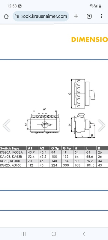

Mijn plan was mooi een SFT440 schakelaar te gebruiken, maar dat blijkt dus niet zo mooi te zijn (ik had moeten weten om te checken op een voor-ijlend contact maargoed...). Nu op zoek naar een alternatief, het mooie van de Hager was dat die zo in een groepenkast kon de anderen lijken mij iets te groot om te passen...
https://www.krausnaimer.c...Switches/KA-Folder_EN.pdf
KA63B.T904.VE2 is hierboven genoemd door maar maar een 63 amp schakelaar is wat veel...
KA40B.T904.VE2 bestaat ook is iets goedkoper 20 euro op amazon
Van beide zijn er 2 versies van met 1-0-2 opschrift & mains-off-genn opschrift... maar alleen de schakelaren met mains-off-genn zijn beschikbaar op Amazon. Ook moet deze nog ergens verwerkt worden. Aangezien delen waar spanning op staat ontbloot zijn zou er een kastje oid omheen moeten...
Dan kom je vrij snel op een halyester kastje oid. uit... maar die moet je dan ook nog monteren + wartels +din-rail
heeft iemand nog ergens een alternatief gezien?
[ Voor 11% gewijzigd door klaw op 14-09-2024 10:49 ]

@klaw
Afbeeldingslocatie: https://www.krausnaimer.com/fileadmin/user_upload/Kraus_u_Naimer/Images/News/Notstrom/Notstrom1.jpg
Dinrail uitvoering zou toch moeten passen
Schakelplan

  • klaw
@habbekrats
Inderdaad er zijn nog iets lagere versies van maar die heten KG... ipv KA
KG32B.T904.VE2
KG20B.T904.VE2 (deze heet KG20 maar is wel voor 25A.
Hetzelfde schakelplan zit er niet bij maar volgens [url="https://flippingbook.krau...ual_Transfer_Switch_DE/2/"]deze[/url] hebben ze allemaal voor- (en na) ijlende contacten.
nog even naar afmetingen gekeken... misschien dat ie toch wel past... in een standaard groepenkast... de kleinere variaties in ieder geval wel maar dan zou ik in mijn geval alsnog een extra groepen kast van 1 rij hoog moeten plaatsen...

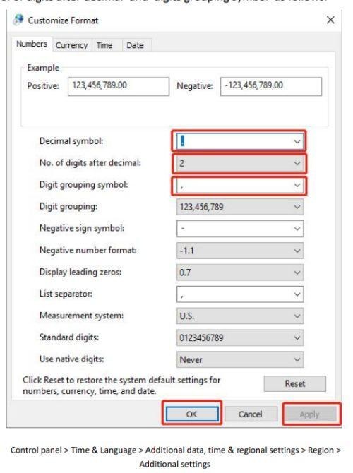

  • .Erik.
  • Registratie: Augustus 2018
  • Laatst online: 19-01-2025

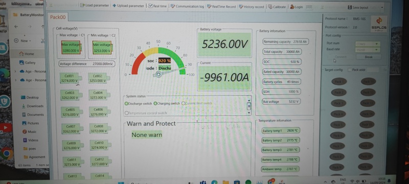

Afbeeldingslocatie: https://tweakers.net/i/JA3OrCMRwuIs80phxq_VZpCwEMQ=/800x/filters:strip_icc():strip_exif()/f/image/HRSz6pwkI6Y5ZCMW4BkKiInK.jpg?f=fotoalbum_large
Dit lijkt mij behoorlijk extreem, heeft iemand een idee hoe de Seplos battery monitor werkt?
  • habbekrats
habbekrats
@.Erik. De komma lijkt wel verkeerd te staan.
  • .Erik.
Ik weet eerlijk gezegd niet hoe ik dat precies kan veranderen, wat ik ook vreemd vind is dat Soc vermenigvuldigd is met 10 en de rest met 100
  • Domba
  • Laatst online: 02:37
Domba
@.Erik. Dat was geloof iets met de taal van het besturingssysteem en land instellingen
  • habbekrats

Iemand dit op YouTube al bekeken
YouTube: Vergleich Sontheimer 40A vs. Kraus&Naimer 40A Ich zerlege zwei Notst...
Die knakker demonteert de K&N en de Sontheimer compleet. De Sontheimer lijkt mij iets beter in elkaar te zitten. De K&N is het voor en naijlen met een veer opgelost.
Ik denk dat ik voor de Sontheimer ga als ik weet in NL ben. Ook de bruggen voor de doorlussing vind ik beter bij Sontheimer.
  • Berke84
  • Laatst online: 30-10 15:52
Domba schreef op zaterdag 14 september 2024 @ 20:15:
Afbeeldingslocatie: https://tweakers.net/i/n98XaHnriMZjU2KcVdkS-AnL1BA=/full-fit-in/4920x3264/filters:max_bytes(3145728):no_upscale():strip_icc():fill(white):strip_exif()/f/image/iEVLmHznEUAezbEWBh1VBYfA.jpg?f=user_large
  • Willempie27
  • Laatst online: 08:04
@Berke84 Measurement system US? Misschien punt en komma verschil?
US zou 150,000 honderdvijftigduizend zijn. Bijn ons 150 door de komma. Dat zou het verschil van X 1000 kunnen verklaren.
[ Voor 47% gewijzigd door Willempie27 op 15-09-2024 11:22 ]

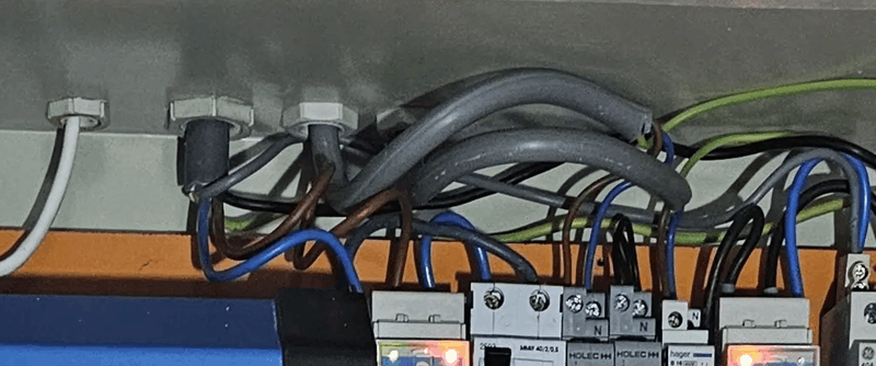

  • Leipi35
  • Laatst online: 31-10 15:22
Afbeeldingslocatie: https://tweakers.net/i/im6R9z5siMqfETZZSEE0bUHd92Q=/x800/filters:strip_icc():strip_exif()/f/image/q4qGMxXqmi6Kpyro9Ck9jYDH.jpg?f=fotoalbum_large
Afbeeldingslocatie: https://tweakers.net/i/uGQJR3cYSeKrrQK1Lk7G9CP7vqs=/800x/filters:strip_icc():strip_exif()/f/image/47LNOuhYWVyqVmVr04QQIuFU.jpg?f=fotoalbum_large
Afbeeldingslocatie: https://tweakers.net/i/aGY4jfAW-T0AkAPsYeC8pGAlJ4I=/800x/filters:strip_icc():strip_exif()/f/image/TWU4QSwwxCYNynh7dvthJLNL.jpg?f=fotoalbum_large
Afbeeldingslocatie: https://tweakers.net/i/tqcFGWMfhk26eKPMG3bTP-H9PSs=/x800/filters:strip_icc():strip_exif()/f/image/D7lhs96quEfF3QvsafkOy4vD.jpg?f=fotoalbum_large
Zo , het is klaar .
Alle aanbevelingen die hier in het forum gedaan zijn doorgevoerd.
Nh1 zekering ipv mrbf zekering.
Ventilator verplaatst naar links boven , ingang lucht met filter rechts onder.
Alles werkt perfect

Leipi35 schreef op zondag 15 september 2024 @ 11:35:
Zo , het is klaar .
Alles werkt perfect
Netjes. Nu alleen je cellen nog rechtop 😁
  • Leipi35
Waarom rechtop?
Er zijn toch ook verticale behuizingen te koop en dan zitten de accu's ook op hun kant
  • John245
John245
(overleden)
Zo , het is klaar .
Alles werkt perfect
Netjes.
Is de buigradius van je xVMK kabel (Boven in de kast) volgens specificaties?

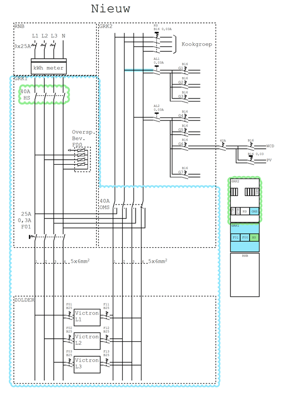

  • klaw
@habbekrats @Simpel360 @John245
Maar als de SFT 440 niet geschikt is hoe zit het met eventuele beveiligingen die voor de Victrons aanzitten? Of de hoofschakelaar? Heb je daarmee niet exact hetzelfde probleem?
Afbeeldingslocatie: https://tweakers.net/i/kbV4uroeSnY7g9U6L6JwYY5nCtg=/x800/filters:strip_exif()/f/image/kwnrGyZu7TdKCK0I6Iirclkc.png?f=fotoalbum_large
Bovenstaande plaatje als voorbeeld nemende zou je dat niet de HS & F01 moeten vervangen met 3 losse met één per fase? Of apparaten vinden met voor/na-ijlend contact.

  • habbekrats
habbekrats
@klaw Dat kun je vinden in de datasheets van de automaten. Hieronder van een Hager
De nul heeft een vlag aan het contact.
Afbeeldingslocatie: https://tweakers.net/i/qGz8vkKNmVfRgM6B-fTeeCskv-w=/x800/filters:strip_icc():strip_exif()/f/image/wnFW6YPqB1XHiBmT6XHVdwj3.jpg?f=fotoalbum_large

John245 schreef op zondag 15 september 2024 @ 13:04:
Netjes.
Specificaties misschien niet maar mijn gevoel zegt dat dit geen probleem is
  • John245
John245
(overleden)
Leipi35 schreef op zondag 15 september 2024 @ 14:40:
Alleen denkt de fabrikant en de verzekeringsmaatschappij daar anders over.
  • DiXY
  • Registratie: Februari 2022
  • Laatst online: 03-10 22:00
Afbeeldingslocatie: https://tweakers.net/i/JBabIV2qS_iTwwUOnwgfwD7FgpI=/800x/filters:strip_exif()/f/image/HA0k9EjuaU8VKidID1eSn05a.png?f=fotoalbum_large
@Leipi35 @John245 Netjes is anders, maar ik zie hier geen problemen met de buigradius hoor.
Afbeeldingslocatie: https://tweakers.net/i/g8_6W4kOnZhpX4oKAuTOBgnHbOU=/800x/filters:strip_exif()/f/image/RLXKbzHNcG3dkopPqT101e9f.png?f=fotoalbum_large
Misschien wel eens nadenken over een plexiglas plaat om de accu polen af te schermen... als je de kast eens vergeet dicht te doen... de afstand tussen de polen hierboven is niet heel groot. Een onschuldige watervaste stift (edding is van aluminium) kan hier flink wat schade veroorzaken. Ik krijg er de kriebels van.
Mijn zelfbouw thuis accu
  • John245
John245
(overleden)
DiXY schreef op zondag 15 september 2024 @ 16:19:
Eis buigradius is 10xD. De middelste lijkt na binnenkomst in de kast een veel kleinere buigradius te hebben. Maar de foto kan ook vertekenen. Maar kan zeker geen kwaad om even na te meten.
  • Leipi35
buigradius is wel in orde
plexiglazen afdek is iets om over na te denken
en dit is een gebruikte kast en daarom wel iets moeten improviseren [daarom konden de cellen ook niet rechtop staan ]
en daarom is het 230v gedeelte niet zo netjes.
maar alles is wel veilig
[ Voor 10% gewijzigd door Leipi35 op 15-09-2024 16:49 ]
  • DiXY
John245 schreef op zondag 15 september 2024 @ 16:25:
Dat is een vuistregel, hoewel ik hem anders in mijn hoofd heb maar dat is kennis uit de jaren 90 :+
Als ik naar een TKF 5G6 Ymvk kabel kijk: https://www.tkf.nl/nl/44-ymvk-dca-061-kv/165103
is de minimale buig diameter bij stationaire aanleg 61mm vs 15,4mm babel diameter dat komt neer op iets minder als 4xD. Dit redelijk is fabrikant afhankelijk.
  • PCJR

Afbeeldingslocatie: https://tweakers.net/i/S0rGhuCIv4fZA-szvOtPZci92jc=/x800/filters:strip_icc():strip_exif()/f/image/DPWkp3P7b3S9aIlOXU9OQPdE.jpg?f=fotoalbum_large
Afbeeldingslocatie: https://tweakers.net/i/1lvVL9I2BqbKN2T0WPK51bR7i7c=/x800/filters:strip_icc():strip_exif()/f/image/3kZ9mLwoLuv1tpdNUQbmCqxo.jpg?f=fotoalbum_large
Ik moest idd beter hier verder gaan met de diy setup.
Pack A is met MB30, pack B en C zullen met mb31 zijn. Tot nu toe alles prima :)

  • John245
John245
(overleden)
DiXY schreef op zondag 15 september 2024 @ 16:53:
De 10D was in ieder geval voor mijn Nexans kabel. Maar je dient inderdaad voor iedere kabel in de datasheet te kijken.
  • DiXY
John245 schreef op zondag 15 september 2024 @ 17:05:
Gebeurt in de praktijk nooit :P ook installateurs kijken hier zelden tot nooit naar. Ik heb op school vroeger ook geleerd dat buis gebogen moet worden in een bepaalde dia meter en maximaal 4 bochten tussen 2 lasdozen, zodat je de aders kun vervangen/niet kapot trekt tijdens het draad trekken. Als je ziet hoe de installaties tegenwoordig in de woningen getrapt worden met al die voor bedraade flex... :F echt om te janken.
P.S. Nexans schrijft 8xD voor, 1 malig. Bij aanleggen mag je maximaal 10d buigen.
[ Voor 14% gewijzigd door DiXY op 15-09-2024 17:18 ]

  • John245
John245
(overleden)
DiXY schreef op zondag 15 september 2024 @ 17:15:
Ik ben het met je eens dat het tegenwoordig diep triest is. Maar dat weerhoudt mij er niet van on het zelf goed te doen :)

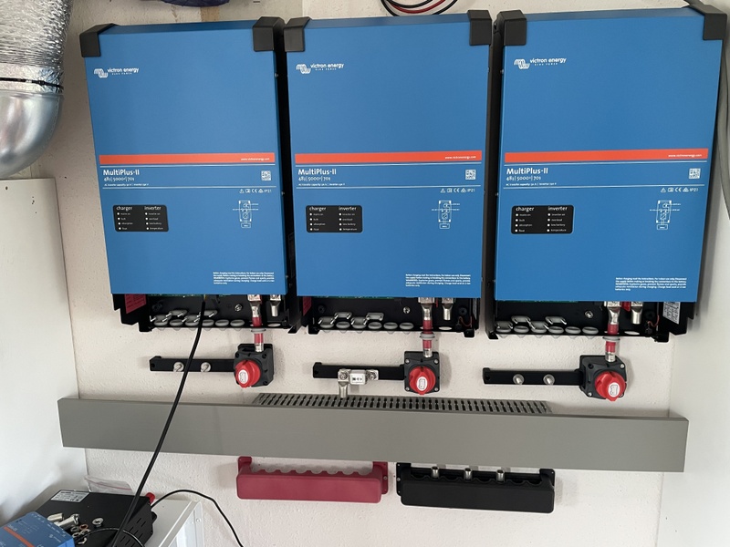

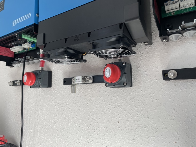

  • SHIFTER [NL]
  • Laatst online: 28-10 21:28
Hier ook stap voor stap verder met de installatie :)
Multiplussen hangen, hoofdschakelaar met EF3 zekeringen erachter ook gemonteerd.
Nu bezig met de busbars die onder de kabelgoot komen. Daarna de kabelgoot in het midden van de hoofdschakelaars en de busbars hangen. Daarna beginnen aan het maken van kabels van gelijke lengten.
(en nog een hele hoop andere zaken netjes afwerken)
Afbeeldingslocatie: https://tweakers.net/i/TcTS-hn2jemi32-18fOQYNxHg9k=/800x/filters:strip_icc():strip_exif()/f/image/H4cYarSw8LfESLNE3vCgltPW.jpg?f=fotoalbum_large
Uiteindelijk komt er nog koeling op elke multiplus :)
Afbeeldingslocatie: https://tweakers.net/i/cyzEqUDIHvtzfTdEO8mDpV6kR3o=/800x/filters:strip_icc():strip_exif()/f/image/qiMFpM4lgkv8071lyL1gACYo.jpg?f=fotoalbum_large
3x Victron MP2-5000 | 52.5 kWh thuisaccu | 9.600 Wp Zonnepanelen | Gasloos | WP Boiler | Lucht-Lucht WP
  • John245
John245
(overleden)
SHIFTER [NL] schreef op zondag 15 september 2024 @ 17:35:
Heb je de MP's ook op de muur vastgezet zodat ze er niet per ongeluk afvallen als je er tegen aan stoot?
  • SHIFTER [NL]
John245 schreef op zondag 15 september 2024 @ 18:17:
Ze hangen aan de bijgeleverde beugels. En met 30kg per stuk gaan ze er niet zomaar afvallen :)
Heb me er al meerdere keren aan gestoten, en ze zijn geen mm verschoven :)
Maar ik ga ze onderaan nog borgen.
[ Voor 4% gewijzigd door SHIFTER [NL] op 15-09-2024 18:21 ]
  • John245
John245
(overleden)
SHIFTER [NL] schreef op zondag 15 september 2024 @ 18:21:
De minst leuke klus heb je gehad. Ik heb ze trouwens wel vastgezet :) Je vroeg je niet af waar die extra onderdelen voor zijn?
[ Voor 6% gewijzigd door John245 op 15-09-2024 18:26 ]
  • habbekrats
habbekrats
@SHIFTER [NL] Mooi gemaakt.
Jou Multiplussen 5000 lijken andere zwarte kappen te hebben. De mijne hebben de 2 boutjes onder een hoek zitten ipv aan de onderzijde.
Is de ventilator in de MP zelf niet voldoende?
  • John245
John245
(overleden)
habbekrats schreef op zondag 15 september 2024 @ 18:24:
@habbekrats jij heb waarschijnlijk de vorige versie. De ventilator is voldoende maar ik zie dat @SHIFTER [NL] de MP's wat dichter bij elkaar hangt als voorgeschreven.
  • SHIFTER [NL]
Onder belasting kunnen ze warm worden (icm dichter op elkaar dan voorgeschreven) en dan gaat de maximale laad A achteruit. Dit wil ik voorkomen :)
John245 schreef op zondag 15 september 2024 @ 18:29:
Klopt, ik kwam qua breedte niet goed uit met de voorgeschreven ruimte. Ook hangen ze in een omgeving die warm kan worden, dus vandaar de extra koeling.
  • thys
SHIFTER [NL] schreef op zondag 15 september 2024 @ 18:32:
Ziet er netjes uit! Hoe heb je die beugel waar de fans op zitten gemaakt en hoe ga je ze aansturen?
Dat zou ik na moeten kijken, ik dacht productie eind 2023
Lijkt mij ook slimmer van victron ik kan de goot er bijna tegenaan schroeven.
[ Voor 10% gewijzigd door habbekrats op 15-09-2024 19:01 ]
  • John245
John245
(overleden)
habbekrats schreef op zondag 15 september 2024 @ 19:00:
Eind 23 is er wel een nieuwe versie op de markt gekomen.

DiXY schreef op zondag 15 september 2024 @ 17:03:
Voor mensen die de Hager SFT440 in gebruik hebben. Een tijdelijke oplossing kan zijn om de Nullen af te koppelen en aan elkaar te knopen met een degelijke klem. Let op dit is oneigenlijk gebruik, maar het lost wel je probleem met de zwevende Nul op bij af/omschakelen wat een stuk riskanter is dan de tijdelijke oplossing. Om je installatie spanningsvrij te maken moet je er wel een 3p+n hoofdschakelaar/automaat bij uitschakelen.
Ik ben eigenlijk wel benieuwd of die SFT440 wel een echt probleem is... het is een 4 polige (om-)schakelaar. Ik zat nog even naar mijn hoofdschakelaar te kijken (Eaton IS-40) en dit is ook een 4 polige schakelaar, er zit geen Nul markering op en ook geen vlaggetje in het symbool dat er op staat. Ok, kan dat daar een verkeerd component gekozen is. Dus ik heb net even rondgekeken wat er zoal aan (merk) hoofdschakelaars verkocht word in Nederland en wat er zoal in de voor geconfigureerde kasten zit. ik kom uit op deze 4 hoofdschakelaars:
- Eaton IS-40
- Hager SBN440
- ABB SD204/40
- Schneider R9PS440
Geen van deze hoofdschakelaars heeft een echt Nul contact! Dus:
- Of we zijn in Nederland een gigantisch probleem aan het creëren
- Of het probleem met de SFT440 is overtrokken.
Ik ben heel erg benieuwd naar jullie inzichten @John245

Pim57 schreef op donderdag 12 september 2024 @ 23:06:
De batterij moet zichzelf balanceren. En ja dat kan wel een paar dagen duren, afhankelijk van de balanceer stroom die de bms hanteert.
Om het uitschakelen van de bms te voorkomen, moet je de spanning langzaam opvoeren.
Dus om te starten bulk, absorptie en float op 27,4 V zetten. (Ik heb de cell spanningen even voor je opgeteld)
1. Wachten tot de hoogste cel (4 als eerste) onder de 3,60 V zakt.
2. Dan de bulk, absorptie en float spanningen met 0,1 V ophogen
3. Ga weer naar punt 1. En dan net zolang deze loop volhouden totdat je de 28.8 V bereikt
En geduld hebben :|
Dank, met deze tip lijkt het te zijn gelukt. Ben wel overgestapt op stapjes van 0,2V.
Wel een heel gedoe, dit is niet normaal toch?
Dit hoeft hopelijk niet iedere maand een keer op deze manier?
