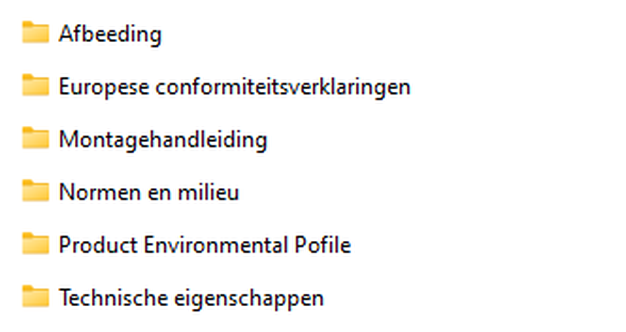

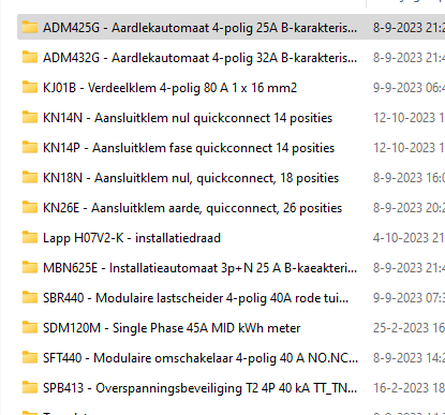

Natuurlijk mist er een smiley. Want natuurlijk bewaar je de boekjes niet maar maak je een e-archief:
Mappen
Afbeeldingslocatie: https://tweakers.net/i/Y2NkGYZvgwZHJS4b9_MbLjKQ8TE=/full-fit-in/4000x4000/filters:no_upscale():fill(white):strip_exif()/f/image/Os5dzp9QV57knJ8lhww9gJ0S.png?f=user_large
Submappen
Afbeeldingslocatie: https://tweakers.net/i/huQ_JwHrmKb5z_1nlf5PG0gYOmc=/full-fit-in/4000x4000/filters:no_upscale():fill(white):strip_exif()/f/image/EMzIks3esPE9qEmdTqJbTs5a.png?f=user_large

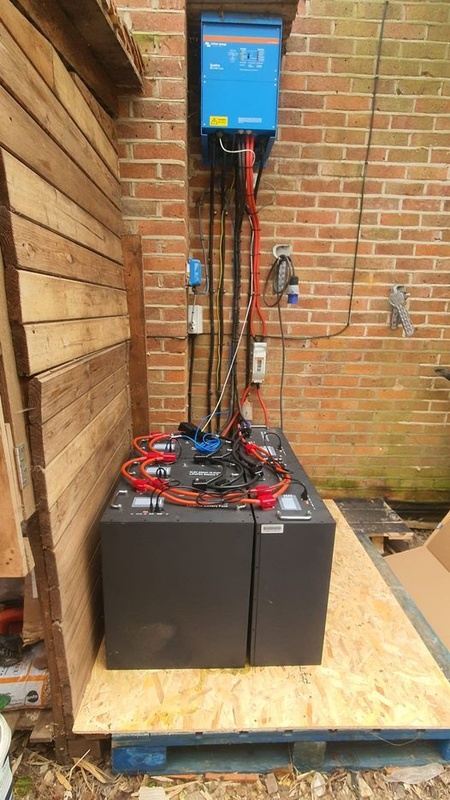

habbekrats schreef op woensdag 31 juli 2024 @ 22:08:
accu op wielen, ik denk niet dat de brandweer met je accu gaat slepen. Moet jezelf ook niet aan beginnen, de dampen die er af komen lig je snel bewusteloos.
Het grootste percentage van alle branden wordt niet door accu's veroorzaakt, toch fijn dat als er in de ruimte naast de accu's brand is uitgebroken, de accu's naar buiten gereden kunnen worden en er zo meer ellende wordt voorkomen en de schade beperkt wordt....

PentaClover schreef op donderdag 1 augustus 2024 @ 21:30:
Grappige is dat alle koopbatterij systemen aan de muur geschroefd worden waarom zouden wij tweakers anders zijn.

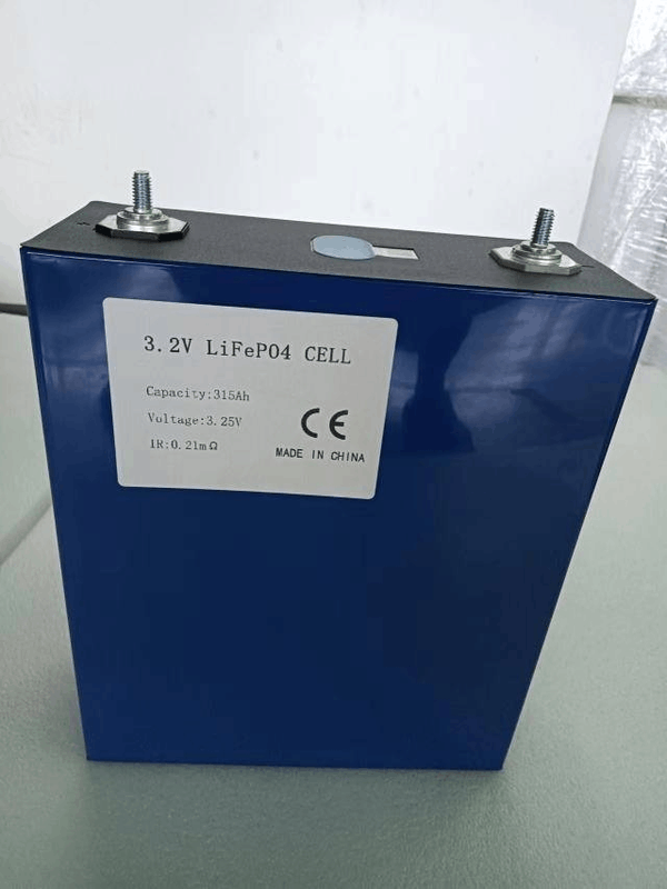

Gisteren mijn cellen ontvangen van Nkon 8 dozen met 4 stuks. Gisteravond alles helemaal uitgepakt. Ik mis een pakketje met korte busbars. Wordt hopelijk snel terug gevonden dan ik weer verder.

habbekrats schreef op donderdag 1 augustus 2024 @ 21:42:
Misschien omdat wij wel nadenken over wat we doen, waar de risico's zitten en wat de consequenties zijn van als er iets mis gaat.
Het blijft dan natuurlijk een kans*effect sommetje en of je daar dan wel of niet een mitigatie wil hebben en wat je daar voor wilt doen/investeren is natuurlijk heel persoonlijk.
In mijn plan/design zijn de batterijen straks ook verrijdbaar en makkelijk/snel los te koppelen van het Victron systeem en van de afzuiging.

PentaClover schreef op donderdag 1 augustus 2024 @ 22:04:
Denk dan ook na over drempeltjes onderweg naar buiten i.c.m. het gewicht vd accu :X
En dat het loskoppelen dan wel op een intuïtieve manier kan, als in, ga er vanuit dat je dit niet zelf kan doen.

Deze passen dus niet op een m6 dubbel stud cell

Simpel360 schreef op vrijdag 2 augustus 2024 @ 02:04:
Inderdaad, en dat is niet het enige. Misschien is het beroeps deformatie, maar ik ben gewend om bij dit soort dingen een Faal Fout Analyse te doen:
  • Eerst een lijst maken met alle dingen die misschien wel fout kunnen gaan, niet nadenken hoe waarschijnlijk het is en of het wel klopt.
  • Daarna voor elk ding op de lijst onderzoeken of het wel klopt, en zoja, hoe waarschijnlijk is het en wat is de impact als de fout optreed.

habbekrats schreef op vrijdag 2 augustus 2024 @ 07:37:
Komt hierin. Afbeeldingslocatie: https://tweakers.net/i/Mi77Hk-4PlG_fglWm9TgbOTZPSE=/x800/filters:strip_icc():strip_exif()/f/image/HZGLT5u75u4vXuYYG8gfyWMJ.jpg?f=fotoalbum_large

Hier nog een foto met de 123 bmsAfbeeldingslocatie: https://tweakers.net/i/ZDZ2YlkyK8WJbE2171n02lh_Tf0=/x800/filters:strip_icc():strip_exif()/f/image/PBAjRdp49PZZQB06fDZQypsp.jpg?f=fotoalbum_large

Precies... op die eerste foto van je past dit dus niet ;)
Ik denk dat de commerciële batterijen goede marges in het BMS zetten voor hun batterij. De Sessy is volgens mij een 48V batterij (althans, hij heeft een 48V poort, het is een aanname). 5kWh bruikbaar, op 48V is ca 105 ~ 110 A batterij wat erin zit. Doordat de ontlaadstroom/laadstroom relatief laag is zit je op 45A laadstroom. Dan alles in een nette behuizing en uitvoerig getest (aanname). Vergelijk je dat met een zelfbouw batterij, dan komt je op hogere waarden uit. Volgens mij zijn die EVE cellen doorgaans 1C.
Zelfbouw is geheel afhankelijk van hoe iemand dat aanpakt. Is er rekening gehouden met de juiste (plaatsing en capaciteit van) de zekeringen? Dikte van de kabels, etc.
Wat betreft de verrijdbaarheid, ik ben zelf niet altijd thuis, stel er zou wat mis gaan, heb je dan nog tijd om de deuren open te gooien, de zaak los te trekken (op een veilige, doch snelle manier) en dan ook nog eens het zaakje naar buiten te rijden? Nee, daar zie ik de winst niet, dan heb ik liever een solide opstelling. Ieder zijn ding natuurlijk :)
Ik ben ook niet altijd thuis om de rook/hitte melder te horen piepen, toch hang ik er straks 1-tje extra op bij de batterijen (gekoppeld aan de andere 10 die in de rest van mijn huis hangen), zodat ik wel op de hoogte ben van rook/hitte als ik wel thuis ben.
Het punt is dat de accu's of je inverters niet altijd de bron van de ellende hoeven te zijn, maar als je ergens anders in huis brand hebt, en die komt bij de accu's in de buurt dan worden die heet en gaan ze boven de ~200oC uitgassen.
Naast wat CO2, CO en 10-tallen verschillende andere giftige gassen, komen er ook een handje vol koolwaterstof verbindingen (brandbaar) en een relatief grote hoeveelheid methaan en waterstof gas vrij, die laatste 2 kunnen explosief zijn met de juiste hoeveelheid zuurstof erbij en dat wil ik niet in huis hebben.
Ik denk dat ik, nadat ik de brandweer heb gebeld, eerder 4 batterijen van 16 accu cellen losgekoppeld heb en naar buiten heb gereden dan dat de brandweer op de stoep staat om een brand te blussen en als ik daarmee erger voorkom dan ben ik daar denk ik heel blij mee. (Natuurlijk nog blijer als dit nooit nodig is O-) )
En als de accu's wel de bron van de ellende zijn, dan zijn ze al aan het uitgassen en dan wil ik daar niet bij in de buurt zijn, dus ga ik ze ook niet naar buiten rijden.
(Als de brandweer dat wel graag wil doen met een perslucht masker op dan zijn ze uiteraard welkom om dat te doen en is er in iedergeval de mogelijkheid)
Makkelijk verwijderbare batterijen dekt maar een deel af van alles dat fout kan gaan en zelfs dan is het alleen maar schade beperking, maar dat is voor mij geen reden om het niet te doen.

precies dit is voor mij ook de redenen om er wielen onder te hebben en snel afneembare connectors.

  • jadjong
Een RJ45 gaat vanzelf los als je 300 kilo aan accu weg rolt.

Hier een foto van een installtie op zolder accu op de kunststof zeil vloer
houten plaat niet behandeldAfbeeldingslocatie: https://tweakers.net/i/enxSwsEr7iQLLPR-SXyWupSJ4Is=/x800/filters:strip_icc():strip_exif()/f/image/iVpkxlWPRfO5HUMCDeV9IzM1.jpg?f=fotoalbum_large
houten plaat niet behandeld[Afbeelding]
Niet te moeilijk doen :)
