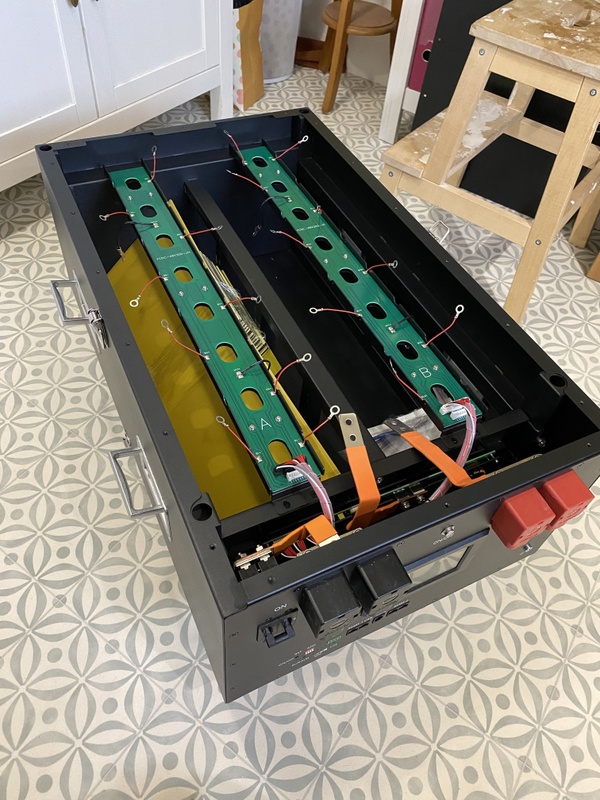

MrFish schreef op vrijdag 26 juli 2024 @ 22:45:
JK inverter BMS zit erbij. De case is daar ook redelijk specifiek op ontworpen.
Vanavond heb ik m in elkaar gezet. Was goed te doen, nette case. Eén van de temp sensoren geeft nog -200 aan, dat is vast wel op te lossen.

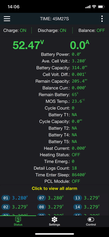

MrFish schreef op zaterdag 27 juli 2024 @ 15:15:
Mijn vier batterij temp sensors doen het niet. Iemand een hint? Temp sensors staan wel aan in de settings.
Heb zelf nog geen cellen maar wel even voor je gekeken met een labvoeding op het BMS. Temp sensoren doen het prima. Viel wel meteen op dat het LCD scherm verkeerd om gemonteerd is 8)7
Screenshot

thys schreef op zaterdag 27 juli 2024 @ 19:31:
Screenshot
Thanks voor het checken. Hier ook een omgekeerde LCD idd. Gelukkig was dat zo opgelost. Nu de temp sensoren nog.

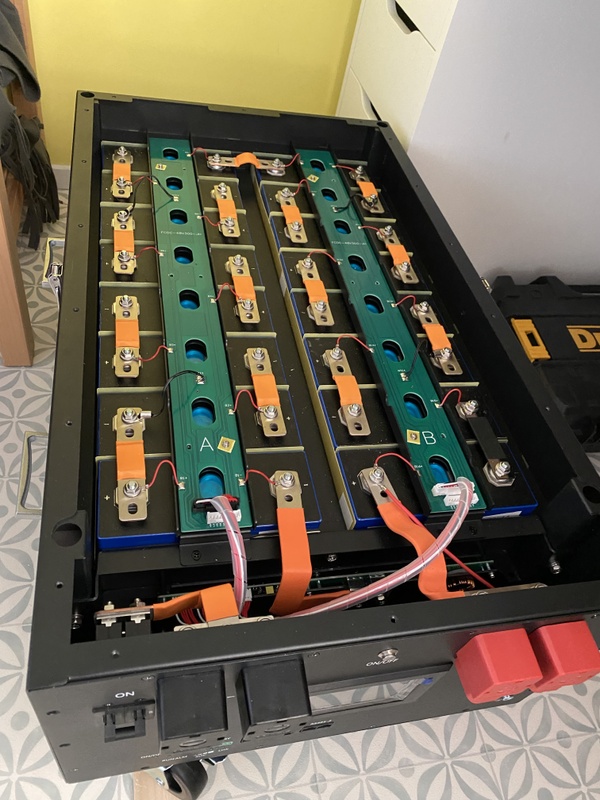

  • MrFish
  • Laatst online: 20:33
MrFish
Untitled
Hier wat foto'tjes van het in elkaar zetten van mijn Yixiang box:
Afbeeldingslocatie: https://tweakers.net/i/8MhjIDSIr9LE_Dd_N2PL-xMwlLM=/x800/filters:strip_icc():strip_exif()/f/image/FJSg0jOxQ9kfDYTVacMDkv7B.jpg?f=fotoalbum_large
Afbeeldingslocatie: https://tweakers.net/i/xzim3J_gxOgndvbbPsd4Hm0MwZY=/x800/filters:strip_icc():strip_exif()/f/image/dHA2rTmMT1RWJ1WVcKELllrI.jpg?f=fotoalbum_large

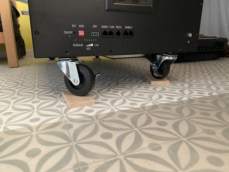

Ik heb zelf een setje van 4 wieltjes gekocht voor 27€ (met M12 bouten via amazon, draagkracht 280 kg, dus er kan nog een tweede box bovenop - in principe). Werkt prima en de box rolt soepel, maar ik twijfel wel een beetje over de stevigheid van de M12 bevestigingsgaten, of het gebrek eraan:
Afbeeldingslocatie: https://tweakers.net/i/1H1iLXU8vQdWrbJX03fmMDkIUHE=/800x/filters:strip_icc():strip_exif()/f/image/Oxp9VwtmbYigEsuA0OoFYUnw.jpg?f=fotoalbum_large

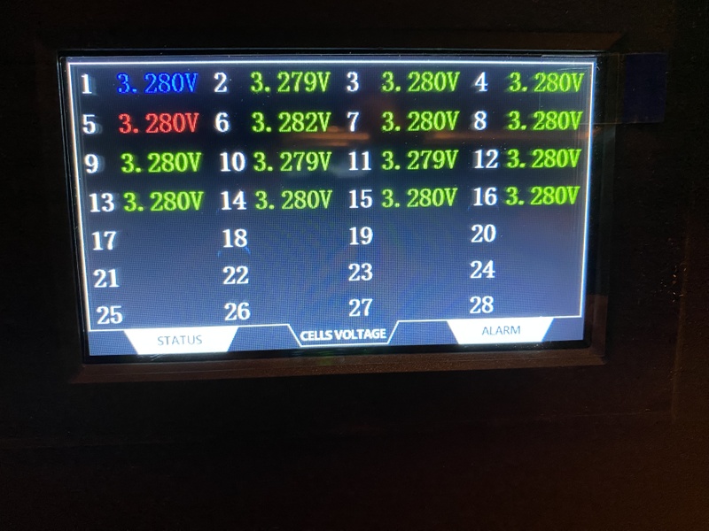

De cellen van Docan lijken uitstekend en de spanningen zitten dicht bij elkaar.
Afbeeldingslocatie: https://tweakers.net/i/kkmWWGsH9RLD2xTHinIcNJehsdo=/800x/filters:strip_icc():strip_exif()/f/image/jMX7CMcNtcI5zQtU6PbNOlGU.jpg?f=fotoalbum_large
Mijn probleem met de temperatuurssensoren krijg ik nog niet opgelost. De niet-zo-behulpzame suggesties van de verkoper op Alibaba hebben nog geen soelaas geboden. Ik vrees toch een defect in de BMS. Ik ga de firmware nog proberen te updaten...

MrFish schreef op maandag 29 juli 2024 @ 20:54:
Euh volgens mij hangt 1 wieltje nu al op half 7.... Ik zou dat helemaal niet vertrouwen.
Bij nadere inspectie, de andere wieltjes zitten zo te zien wel in ongeveer dezelfde tijdzone.

V_ger schreef op maandag 29 juli 2024 @ 21:47:
Ja, dat ligt niet aan de wieltjes maar aan de behuizing, of eigenlijk aan de combinatie. De M12 bevestigingspunten zitten gewoon in een plat stuk plaatstaal zonder verdere versteviging. De wieltjes hebben maar een klein contactpunt (M12 moer) dus dat is geen gelukkige combinatie. Ik heb nog carrosserieringen liggen, die ga ik ertussen plaatsen. Ik verwacht dat dat een slok op een borrel moet schelen.
Check mijn thuisbatterijsimulator en EPEX forecast
  • Domba
  • Laatst online: 01:45
MrFish schreef op maandag 29 juli 2024 @ 22:10:
die yixiang erbij levert hebben een vlakke bovenkant, wat de krachten verdeeld deze hebben schroef stiften of wel dubbel nippels en geen draadeind of bout
De JS-60 zijn nog al lastig te vinden, maar de GD-60S 250kg (~31 euro/4st) of GD-80S (~46 euro/4st) moet niet zo moeilijk zijn.
Ik denk dat de punt belasting veel te groot is en helemaal als je er nog 1 boven op zet.
Er moet een dikke hulpstaal plaat onder over de hele breedte.

Domba schreef op maandag 29 juli 2024 @ 22:36:
Inderdaad. Dank voor het typenummer! De carrosserieringen die ik nog heb liggen zijn 5 cm in diameter, ik denk dat dat al veel scheelt. Vanavond even proberen. Zo niet dan bestel ik die jij noemt.

habbekrats schreef op dinsdag 30 juli 2024 @ 06:28:
We gaan zien of m'n carrosserieringen (~5 cm) voldoende gaan helpen. Zo niet dan bestel ik de suggestie van @Domba of maak ik van deze wielen en een stevige plaat multiplex/MDF een hondje. Een tweede erop ga ik inderdaad alleen doen als het echt stevig genoeg is.

  • MrFish
MrFish
Untitled
En m'n wieltjes staan weer recht. Carrosserieringen did the trick :)
Afbeeldingslocatie: https://tweakers.net/i/1D8DwF8APMDHau3MYdriBDdIsec=/800x/filters:strip_icc():strip_exif()/f/image/kSj4UwwjEybcE8TfYAXkNTHM.jpg?f=fotoalbum_large

MrFish schreef op dinsdag 30 juli 2024 @ 21:23:
Helaas nog geen succes met de tempsensoren. Ook nog de firmware van de JK geupdate naar 15.24 (was 15.18), maar geen verschil. Ik ga de verkoper nu expliciet om vervanging vragen. Anders open ik een dispute.
Waar heb je de wieltjes gekocht en moet je er gaten voor boren? Ik vraag me af of het niet beter is het gewicht op een vlakke ondergrond te plaatsen ipv 4 punten/wieltjes. Hoe hebben mede tweakers de kast geplaatst?

broekieman schreef op dinsdag 30 juli 2024 @ 22:09:
Amazon. De behuizing heeft M12 gaten dus er hoeft niet geboord te worden. Wielen met een zo groot mogelijk oppervlak zijn aan te bevelen, zie eerdere discussie, daarom heb ik carrosserieringen geplaatst.
Standaard heeft de behuizing vier pootjes waar die op staat. Voor je vloer zal dat het verschil niet maken. Voor de behuizing wel, want die pootjes zitten in een versterkt gedeelte van de behuizing en schroefgaten voor de wielen niet (al zitten ze er dichtbij).
  • Willempie27
  • Laatst online: 16:06
Je kan ook gewoon een hondje kopen van 400KG. Kan je er 3 of 4 stapelen en een vlakke plaat.

Kun je deze inbouwen in de kast met 16 cellen en hoeveel heb je er dan nodig?
Ja1 stuks

broekieman schreef op woensdag 31 juli 2024 @ 00:19:
Ik heb gekeken maar de afmetingen voor een 400kg zijn te klein.
Weet iemand een hondje dat past?
Je kan er een plaat hout op leggen of kijken voor een transportkar op Marktplaats. Zoiets die ze in de bouwmarkt gebruiken voor cement zakken.
Weet niet wat de afmeting is van die kast.
  • MrFish
MrFish
Untitled
Willempie27 schreef op woensdag 31 juli 2024 @ 07:53:
Ik had mijne eerst op een hondje van een tientje van de Hornbach (200 kg draagvermogen). Dat ging ook prima, maar het oppervlak was wat aan de kleine kant waardoor ik vond dat de box een beetje te makkelijk kon kantelen. Maar kijk eens bij de Hornbach @broekieman, keuze genoeg.
