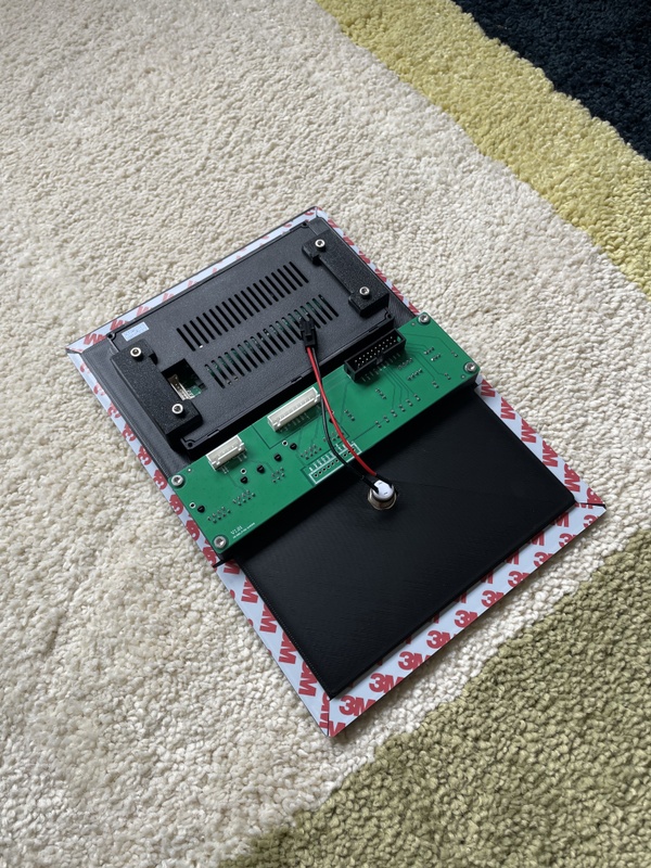

Na veel uitzoekwerk en lezen van verschillende oriëntaties met voordelen en nadelen er toch voor gekozen om een verticale accu te gaan bouwen. Dit komt ruimte technisch toch het beste uit.
Het plan was om zelf een behuizing te gaan maken, maar na het optellen van alle kosten ben ik toch gaan kijken naar een kant en klare oplossing. Hier zitten vrijwel alle benodigdheden bij. Na het zien van diverse reviews en de video van Andy kwam ik uit bij de Eel Vertical Battery Case die ik al als basis ga gebruiken.
De case heb ik via Ali besteld en met wat coupons was hij in 4 dagen thuis geleverd voor ongeveer 340,-

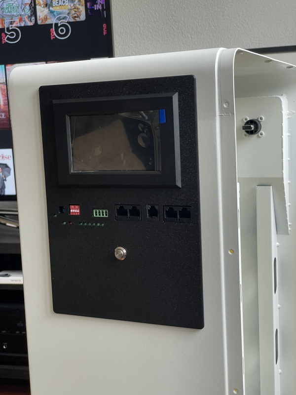

De case is niet helemaal naar wens. Wil het scherm graag in de zijkant hebben en gebruik maken van een JK Inverter BMS (die ik al had liggen).
Opening maken in de zijkant voor het scherm en alle aansluitingen.
Afbeeldingslocatie: https://tweakers.net/i/Qorj9bH5ejS1TZrJJ4CQZC-N934=/x800/filters:strip_icc():strip_exif()/f/image/31RU9qRPyvjLQbHfWz1q4lb1.jpg?f=fotoalbum_large
Ontwerp gemaakt waar het scherm in zit icm de print voor alle aansluitingen + power knop.
Afbeeldingslocatie: https://tweakers.net/i/KWy4aPDOOj0Vsc2fZdG31UUDsR8=/x800/filters:strip_icc():strip_exif()/f/image/pqxqxtCzp0Uu6Y2OxwTP6tFk.jpg?f=fotoalbum_large
In de case geplaatst.
Afbeeldingslocatie: https://tweakers.net/i/4_kxSI9K-PyRKcpxnARdfqm97CE=/x800/filters:strip_icc():strip_exif()/f/image/vq8XLvCLRXzke5nRenwWjmJz.jpg?f=fotoalbum_large

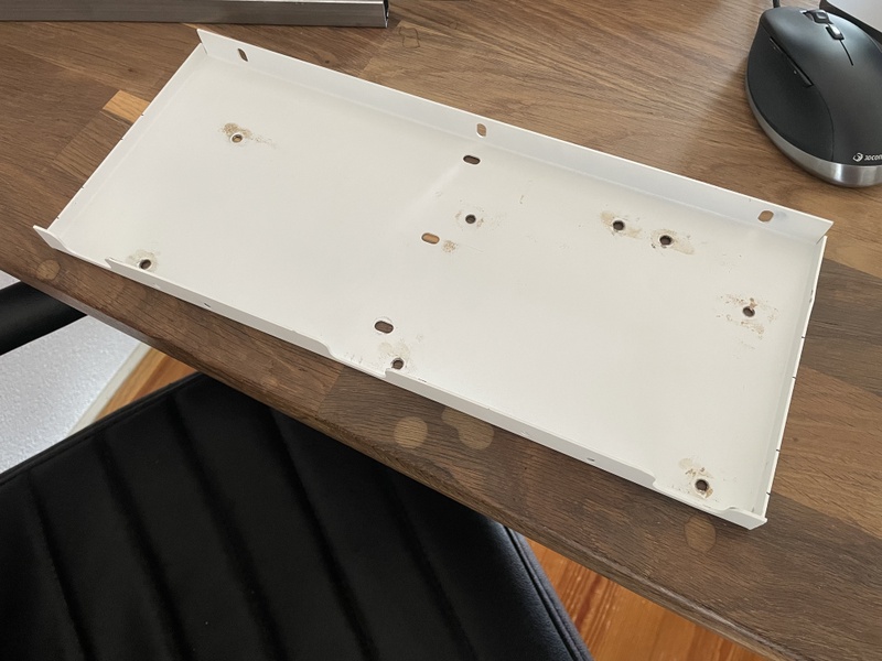

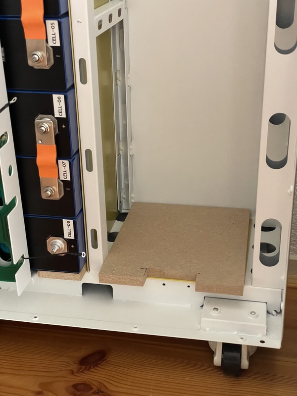

Daarna verder gegaan met het monteren van de accu's. De standaard "compression" plate die bij de case zit buigt al als je er naar kijkt... Die ga ik dus aanpassen.
De accu's opgestapeld vallen buiten het klembereik van de case, dus er was een spacer nodig.
Afbeeldingslocatie: https://tweakers.net/i/Zt272qTIjFE72MMs1iLk6IKq2Jc=/x800/filters:strip_icc():strip_exif()/f/image/7eDULRIN97hGHQ3Xv0IPc4bV.jpg?f=fotoalbum_large
Eerst alle standaard montage punten verwijderd uit de plaat.
Afbeeldingslocatie: https://tweakers.net/i/MlQFwaStyC9AG1Hdgrsfo1K8Dl0=/800x/filters:strip_icc():strip_exif()/f/image/bpoNu4sELlcOMdBg1Ihy3vnU.jpg?f=fotoalbum_large
Er worden 3 kokers op de plaat gelast waarbij ik in het midden met 3 draadeinden een voorspanning kan geven zonder dat alles verbuigt :) Direct een paar beugels gemaakt voor de JK BMS.
Hier achter komt ook nog een NH zekering.
Afbeeldingslocatie: https://tweakers.net/i/eRmCGdNaHMg1ynEnZiUEj9qGxaQ=/800x/filters:strip_icc():strip_exif()/f/image/i4ku5XO3Y1FTFoL5dipFjCRy.jpg?f=fotoalbum_large

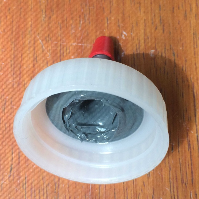

@Cyrus The Virus Goed dat je jouw koperen busbars vernikkeld. Er is nog een verbeterpunt.
De plek weer de ring het meeste drukt, daar is de overgangsweerstand (tussen de koperen busbar en de aluminium stud) het laagst. Daar zal de meeste stroom vloeien en de warmte ontwikkeling het grootste zijn.
Om de contactweerstand te verminderen kun je dikkere ringen met een grotere diameter van gehard staal gebruiken.
Afbeeldingslocatie: https://tweakers.net/i/H5Wb4VZu7hndYkys7HLJ-46O6kE=/800x/filters:strip_icc():strip_exif()/f/image/1XMl628g3sDzOHmI3mntC8DW.jpg?f=fotoalbum_large
Misschien dat een M6 carrosseriering () net past, anders een M5 (is ook 1,5 mm dik) en die een beetje ruimen.
bron: http://www.albusindustrie.../11/ALUMINIUM-BUSBARS.pdf
In die bron is ook nog een interessante vergelijking tussen de verschillende overgangsweerstanden van M8-geboutte aluminium busbar verbindingen:
  • zonder reiniging van het oppervlak: 15 microOhm
  • schoongemaakt, contactvet aangebracht en direct verbonden: 6 microOhm
  • schoongemaakt, contactvet aangebracht en 60 uur gewacht met verbinden: 9 microOhm

Cyrus The Virus schreef op woensdag 19 juni 2024 @ 12:52:
Ziet er goed uit, maar de onderste cell krijg zo wel veel meer initiële compressie dan de bovenste cell of de bovenste cell krijgt te weinig.
Dankjewel!
Dat klopt, de onderste cell krijgt de voorspanning + het gewicht van de 7 cellen er boven te verduren.
De voorspanning wordt voorgeschreven als 300 Kgf = 2942N (kgf is een rare eenheid om wat nuttigs mee te berekenen...) Een LF280 cell weegt afgerond 5.4kg. Dit komt overeen met 5.4 x 9.81 = +- 53N
De cell krijgen het volgende percentage aan te veel "compressie" te verduren bij een voorspanning van 300kgf (2942N):
Cell 1: 2942 + (0x53) = 2942N = 0%
Cell 2: 2942 + (1x53) = 2995N = 1.8%
Cell 3: 2942 + (2x53) = 3048N = 3.6%
Cell 4: 2942 + (3x53) = 3101N = 5.4%
Cell 5: 2942 + (4x53) = 3154N = 7.2%
Cell 6: 2942 + (5x53) = 3207N = 9.0%
Cell 7: 2942 + (6x53) = 3260N = 10.8%
Cell 8: 2942 + (7x53) = 3313N = 12.6%
De onderste cell krijgt zoals verwacht een groter deel aan druk te verduren dan de rest van de cellen. 12.6% vind ik zelf niet aanzienlijk genoeg dat ik hierbij problemen verwacht. Alles wordt namelijk ontworpen met een veiligheidsfactor.
Nu wil ik de cellen waarschijnlijk met een lagere compressie monteren omdat ik voornamelijk het uitzetten van de cellen onder laden wil voorkomen. Aangezien de cellen niet 100% vlak zijn ligt er tussen de cellen eva foam om de oneffenheden op te vangen en de druk beter te verdelen over het oppervlak van de cell.
[ Voor 27% gewijzigd door SHIFTER [NL] op 19-06-2024 19:22 ]
Welk contactverbod zou hier het best voor geschikt zijn?

De Wago Alu-Plus spuitpasta gebruik ik alleen bij Wago's push wire verbinders (bij cage clamps kan ook, maar daar gebruik ik geen aluminium geleiders).
Voor de andere elektrische geleidende verbindingen tussen aluminium en aluminium (of alu en koper) gebruik ik Burndy Penetrox A / P8A / A13 (zinkstofdeeltjes in vet; label met rode steunkleur).
Let op: er is ook een Burndy Penetrox E / PENE8 (koperdeeltjes in vet; label met groene steunkleur) voor koper naar koper (en Cu - Fe) verbindingen.

Activate schreef op zaterdag 22 juni 2024 @ 09:11:
Nu maar eens kijken waar de Burndy P8A een beetje goedkoop is...
Ik zag ergens dat het ook wel gebruikt werd in een kabelschoen voordat deze geperst werd?
In 2018 heb ik de Burndy Penetrox A-13 bij Betonindustrie Elshout gekocht. Per 0,26 kg was het € 15,29 excl. BTW en € 9 verzendkosten excl. BTW.
Afbeeldingslocatie: https://tweakers.net/i/Id1uM51lmOcs_YaiV_W6ExKvfB4=/x800/filters:strip_icc():strip_exif()/f/image/kbz3IsQVuSIzNOymPGjZsvgx.jpg?f=fotoalbum_large
De flacon doet vermoeden dat je het vet er uit kunt knijpen, vergeet dat maar.
Afbeeldingslocatie: https://tweakers.net/i/ZVoHzua_samwhzEv6g4GHL2OGww=/800x/filters:strip_icc():strip_exif()/f/image/e6jnq5sACXwRoxAppDPRMELL.jpg?f=fotoalbum_large
De flacon op de foto heeft 30 minuten plat gelegen, en het contactvet is niet van zijn plaats gekomen.
Afbeeldingslocatie: https://tweakers.net/i/8ZSwQsdQS6FVFNwDA8B_at81bfA=/x800/filters:strip_icc():strip_exif()/f/image/nsT75of2uDFvH1nhuPx4rvOB.jpg?f=fotoalbum_large
Dop afschroeven en de geleideruiteindes in de pot dippen.
Afbeeldingslocatie: https://tweakers.net/i/v18pHg0ur6ftiyZHq-8nZ3ZX5zg=/800x/filters:strip_icc():strip_exif()/f/image/bY5fYYGSv8RkeFbxta8l0Waw.jpg?f=fotoalbum_large
Dat rode afsluitdopje ben je zo kwijt.
Bij aarding/bliksembeveiliging komt soms de aluminium kabelschoen al voorbereid met contactvet (daarom zit er dat zwarte dopje in de kabelschoen).
