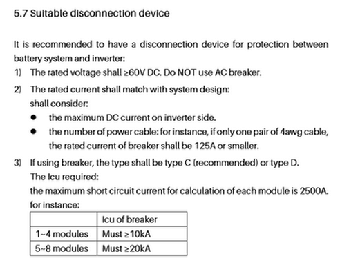

Dat van de zekeringen had ik ondertussen ook uitgezocht, maar jou afbeelding is veel helderder.
Begrijp ik dat jij aanraad om de EF3 te gebruiken ondanks dat de Pylontech kabels maar 125A aan kunnen? De kleinste EF3 is namelijk 150A.
Gracias :*)
De kabels kunnen continu 100A aan. Dus die dien je te beschermen met een fuse die daarvoor geschikt is.
Maar je hebt een kortsluitvastheid en thermisch deel. De curve van bv. een installatieautomaat (MCCB/ MCB) bepaald deze 2. Het zijn ook 2 aparte type afschakelmechanismen in een automaat. Het lijkt me dat je die functies dan ook kunt splitsen.
Vind het alleen wat lastig om daarvoor goed (juist) advies te geven. Ik ben daarin geen specialist.
Hierbij wel enkele overwegingen.
zie 5.7, pag 23
https://handleidingen.acc...ng-pylontech-us5000-lipo/
Hier staat wel iets nuttigs: max kortsluitstroom is 2500 A per module. Wellicht zeggen ze dit omdat bij een dikke kortsluiting al die SMD zekeringen opgeblazen worden, waarbij het printplaatontwerp geen vlamboog of vastgesmolten brug vormt. Ze worden ook in europa en de US verkocht, dus dan zal de certificering wel goed zijn en is hiermee rekening gehouden. Dus dan lijkt me een MEGA wel geschikt.
Ik heb even geen rekening gehouden in mijn verhaal wat de interne weerstand is van Pouch tov. prismatic.
(Volgens dit artikel zou pouch een zelfs lagere weerstand hebben, dus hogere kortsluitstroom.)
Aan de andere kant zien we ook dat als het flink mis gaat, je liever een hoge kortsluitvaste zekering wilt.
Dus op zich vind ik het niet gek om voor het thermische deel een MEGA of DC automaat te gebruiken en voor de kortsluiting een hogere T-class achtige fuse te hebben. Liefst wat verschil in stroomsterkte, anders brand de kortsluit-zekering ook door als de thermische uitvalt door overbelasting.
Bv. 125A thermisch en 200A kortsluit?
Victron geeft in zijn documentatie ook een factor 2 aan als Inominaal en zekeringwaarde.

Bedenk dat bij dit soort EF3 zekeringen dat als de kortsluitstroom na tijd kleiner wordt (door hogere interne weerstand) dat het best lang duurt voordat ze verbreken in vergelijking met bijvoorbeeld een Mersen M-fuse.
Neem een kortsluitstroom van 700A:
200A EF3: verbreekt na 3 seconden (3000 ms), bron: gegevensblad grafiek Pre-Arcing time in seconds
MF200A-4: verbreekt na 0.01 seconde (10 ms), bron: gegevensblad grafiek Prearcing time (s)
Bij 700A kortsluitstroom heeft zo'n vlamboog toch 300 keer zo lang de tijd om brandbaar materiaal te ontsteken.
PS Zo'n MF200A-4 verstookt ook nog eens minder energie: 5 x 4,4 = 22,0 W bij 200A (versus 27W)

In de industrie gebruiken we weinig automaten in de dc, nadeel van dc is de flamboog bij uitschakelen wat de contacten aantast. Een defecte zekering vervangen is weer volledig nieuw en betrouwbaar.
Een Siemens 3NE8725-1 bv is een speciale zekering tbv halfgeleider schakelingen. Let wel op deze zekering hebben meestal ook een hoger verlies.

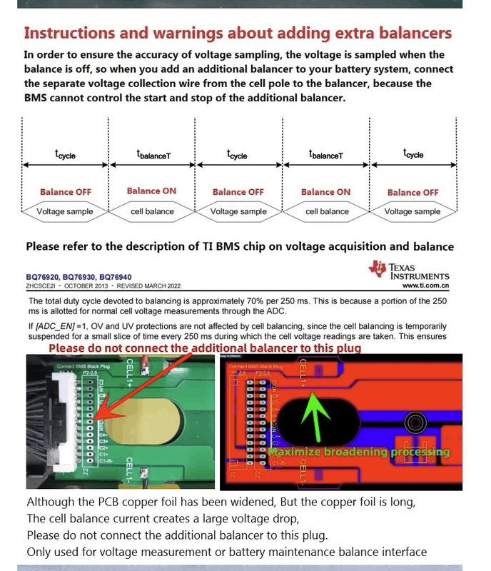

Ik las ookw eer ergens dat een aparte balancer soms storing kan veroorzaken...
Ja dat is zo en in dat document wordt uitstekend uitgelegd waarom dat zo is. Er staat bij mij thuis een batterij met een 500A Daly erop en een JK balancer. Alles staat op 3,45 afgesteld maar de Daly meet soms toch 3,65 waardoor de boel wordt afgeschakeld. Dat komt dan doordat de JK een cel volduwt terwijl de Daly net aan het meten is.

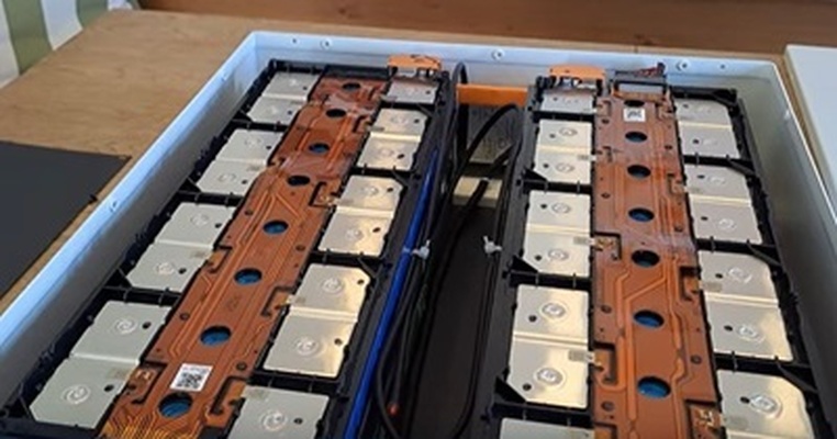

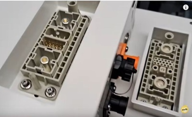

Blijkbaar doet DEYE ook in accu's.
Ik zag laatst enkele filmpjes van Mr Mining.
Deze schitterende DEYE stackable accu.
Afbeeldingslocatie: https://tweakers.net/i/BIgHZZlP0pqCHWVT7VeAib5e9NE=/full-fit-in/4920x3264/filters:max_bytes(3145728):no_upscale():strip_icc():fill(white):strip_exif()/f/image/dYjYA4Gcv8MfGm1WpHX8aSkz.jpg?f=user_large
Gek genoeg was de 'head' erg leeg.
Hier wat details van de accubak. Erg overzichtelijk, nette printplaat over elke bank en een elegante klemoplossing (band en eindplaten)
Afbeeldingslocatie: https://tweakers.net/i/cmkUEphgfOb7CRymLhIlnNDdp7g=/full-fit-in/4920x3264/filters:max_bytes(3145728):no_upscale():strip_icc():fill(white):strip_exif()/f/image/jadeKTZYmzE0oUFphVQ5hVzF.jpg?f=user_large
De HV uitvoering heeft dan weer wel een mooi 'kopfteil'
Afbeeldingslocatie: https://tweakers.net/i/J5RlchKk9t1_SSy8iFyS7g5f2tE=/full-fit-in/4920x3264/filters:max_bytes(3145728):no_upscale():strip_icc():fill(white):strip_exif()/f/image/E2kEDKY2NXgg97AXV50vEUD3.jpg?f=user_large
Afbeeldingslocatie: https://tweakers.net/i/tEvIisp34XHpbX-JKU0r5Ou20zQ=/full-fit-in/4920x3264/filters:max_bytes(3145728):no_upscale():strip_icc():fill(white):strip_exif()/f/image/5xEo8msuY5Abt4R2xK19EzEo.jpg?f=user_large
