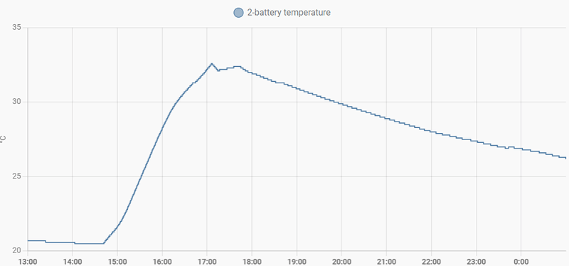

Hier zie je wat temperaturen van mijn 16S 280AH Eve grade A batterij. De batterij staat bijna bloot opgesteld in de kruipruimte met 2 rijtjes van 8 cellen ingeklemd tussen twee planken met draadeinden.
Ik handel met dynamische tarieven en de batterij is nu al 4 uur met 2,5 kW aan het ontladen. 50A dus
De kruipruimte waar de batterij staat blijft goed constant op 18 graden.

onderstaande is enkel laden van S16 LF280k eerst iets meer dan 2 uur met 90A (0.32C) en klein stukje plateau is 50A (0.18C), Een volle laad cycle op 0.32C geeft 14 tot 15 graden temperatuur verhoging.
De 4 temperatuur sensoren (seplos) bevinden zich in het midden tussen de cellen, door gebruik van 4mm spacers.
12 graden delta-T dus, maar ik bedenk me nu dat die 30 graden toch wel impact heeft op de levensduur (meer dan dat je wel op geen compressie doet) dus koelen tussen de cellen toch nog niet zo gek idee de vraag is of alle moeite die je moet doen je in de praktijk echt iets gaat opleveren gezien calender age groter probleem is. Behalve dan weer in dit voorbeeld waarbij je veel meer cycles doet dan meeste mensen.
Domba schreef op donderdag 6 juni 2024 @ 01:17:
35 graden is al aardig
Afbeeldingslocatie: https://tweakers.net/i/bwToKS1dwMCBIGYydhS-OI4WSAI=/full-fit-in/4000x4000/filters:no_upscale():fill(white):strip_exif()/f/image/qYSkRUBrBAubr8FW7BFpa2MW.png?f=user_large
Vanaf 0.3C zal je aan de koeling moeten als je in 3 uur de accu wilt laden en ontladen.
Dat is al aardig wat als je naar onderstaand datasheet kijkt van LF280K zie je dat de impact van 25 graden vs 45 graden best significant is betreft levensduur. Het enige vervelende is dat ik niet zeker van ben of ze nu 25 graden ambient bedoelen of 25 graden case temperatuur (actief gekoeld tijdens de test). Als je het vergelijkt met datasheets van bijvoorbeeld mosfets staat er vaak 200A mits de junction op 25 graden celcius blijft iets wat je in de praktijk nooit voor elkaar krijgt. Maar ga er vanuit dat dit case temp is.
Dan is niet samen persen minder erg dan cellen uit elkaar zetten zodat de warmte weg kan.
