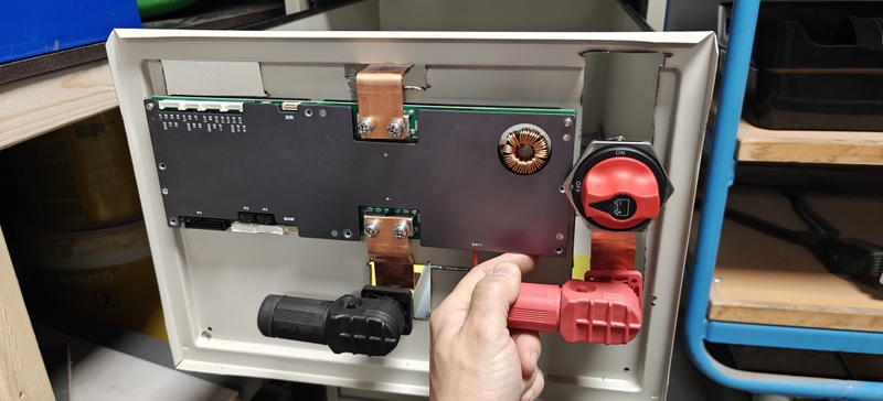

Kleine aanpassing na het vergeten van de dikte toleranties door uitzetten heb nu 2 flex busbars toegevoegd.
Afbeeldingslocatie: https://tweakers.net/i/bAKx1neFpsd-ndUKLXLHM-LYCsE=/800x/filters:strip_exif()/f/image/9TV8csd9Go23o10lmVoe1cQq.png?f=fotoalbum_large
.Erik. schreef op dinsdag 4 juni 2024 @ 03:51:
Ik heb zelf nu een 300A t-class fuse ertussen zitten, voelt toch een stuk veiliger (240A voor een toekomstige uitbreiding naar 2 seplos accu's) en heb 50mm2 kabels dus dat zou prima moeten zijn.
Die prijzen gaan inderdaad nog niet echt omlaag, ben benieuwd wat het in de toekomst doet. Alles hangt af van de 5 jaren plannen in China wat betreft zon/opslag tegenwoordig.
300A fuse voor een 50mm2 is wat fors, 50mm2 kan ongeveer 150A hebben dus zou eerder naar 175A of 200A fuse gaan.
AMD 5950x || Asus VIII Dark Hero || G.Skill Trident Z Neo 2x16GB C16-16-16-36 || EVGA FTW3 3080 Ultra || 2x WD SN850 1TB || Corsair HX850i

Ik heb de foto uit de presentatie gevondenAfbeeldingslocatie: https://tweakers.net/i/-czamR471gyTyosNvKboLo0WCMQ=/x800/filters:strip_icc():strip_exif()/f/image/GqDHimsm94IaMTvNqHS8Ns4j.jpg?f=fotoalbum_large

Ik heb de foto uit de presentatie gevonden[Afbeelding]
Ik heb Victron gevraagd of een kleiner broertje op de planning staat, maar dat is helaas niet het geval.
Ze hebben HQ foto's op de site staan.

Ahja, netjes! M10 is ook een nieuw inzicht :)
Maar hoeveel kleiner had jij deze dan gewild?

Die CNL fuse is dus niet geschikt als fuse.
NH fuses zijn vrij goedkoop en meer dan geschikt voor deze toepassing evenals die EF fuses van adler net als T-class fuses maar die zijn dan weer onnodig duur. En geschikte automaat met juiste keurmerk is wel duur maar je hebt niet percee een automaat nodig een zekering is ook voldoende
[ Voor 7% gewijzigd door Cyrus The Virus op 05-06-2024 13:16 ]

V_ger schreef op woensdag 5 juni 2024 @ 13:13:
Dat is een ANL / CNL en heeft ook niet voldoende onderbrekeingscapaciteit voor grote LFP banken.
Deze zijn gemaakt om accupack van heftruck te beveiligen
Afbeeldingslocatie: https://tweakers.net/i/BrDfSGjVCEDSTU0Zy2uP-5paCBw=/800x/filters:strip_exif()/f/image/8dvJelcW8YR3blY3I0GHJHYo.png?f=fotoalbum_large Beter? :)

RedPas schreef op woensdag 5 juni 2024 @ 13:16:
[Afbeelding] Beter? :)
De toepassing is niet relevant. Klinkt gaaf hoor "heftruck", maar waar het om gaat is wat de maximale kortsluitstroom is van de betreffende accu. En die moet je veilig kunnen onderbreken en een eventuele vonkboog (is dat het juiste nederlandse woord?) kunnen blussen.
Los daarvan ziet het er uit als een NH en dus geschikt. Wel erg duur.
[ Voor 5% gewijzigd door V_ger op 05-06-2024 13:19 ]

V_ger schreef op woensdag 5 juni 2024 @ 13:18:
Is 2600A niet voldoende?

RedPas schreef op woensdag 5 juni 2024 @ 13:20:
Voor één cel: 3,37 Vollt / 0,00025 Ohm = 13,5 kA
Die Mersen NH gBAT fuses gaan tot 150 kA.
[ Voor 30% gewijzigd door cj1 op 05-06-2024 13:28 ]

cj1 schreef op woensdag 5 juni 2024 @ 13:22:
Dus 30kA uitschakelvermogen dan, dan kom je bij meszekeringen uit, prijs 300 a 400 euro/stuk

  • Reveal!
  • Laatst online: 27-09 15:04
Dan zit je met 16 cellen op 216kV en heb je nog niet voldoende?
Dan zou dit eigenlijk dus de "enige" mogelijkheid zijn die in de buurt komt
https://www.eibabo.de/sie...55?fs=2644647947&c=102172
of voor 250A
https://www.eibabo.de/mer...341?fs=292420002&c=102172
