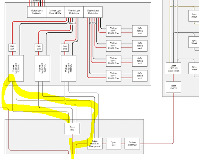

Na het hele topic doorgelezen te hebben begint het toch stiekem wel steeds meer te jeuken. Voor de aardigheid maar even een schema in elkaar gedraaid. Wel goed om even een aantal puntjes te vermelden:
- we wonen met 5 personen in een woonboerderij (uit 1850 en 1930), volledig elektrisch
- kantoor aan huis, bezetting van ongeveer 1,5FTE
- we hebben drie gastenverblijven (app/studio) welke we verhuren, volledig elektrisch
- momenteel nog geen elektrische auto's, worden loop van dit jaar wel verwacht
- totaal gebruik is circa 22.000kWh, waarvan we momenteel circa 16.000kWh opwekken
- eind volgende maand worden er nog 14panelen op het tuinhuis gelegd (6030Wp)
- ik vind het niet erg om een stukje af te toppen, als dat er voor zorgt dat we daarmee het net in de donkere maanden minder nodig hebben
OUDE SCHEMA
Hier stond het oude schema, nieuwe schema is hieronder te vinden
Het is een eerste opzetje, ik zal vast dingen vergeten zijn en er zullen vast zaken zijn die anders moeten of beter kunnen. Ik heb voor de duidelijkheid geen nul en aarde ingetekend. Deze lijken me redelijk vanzelfsprekend. Alles is uitgevoerd in 10mm2 flexibel, tenzij anders vermeld. Cerbo heb ik ook niet ingetekend, dat werd een beetje een warboel met de diverse signaalkabeltjes. Eigenlijk is het grootste deel op de tekening bestaand, op wat kleine aanpassingen na, het middelste deel rondom de MultiPlussen is uiteraard helemaal nieuw.
Ben benieuwd wat jullie er van denken. :)
[ Voor 13% gewijzigd door Nhz op 05-04-2024 09:04 ]

Klinkt als een leuk project!
Paar puntjes:
- Waarom niet een 3 fase B20 automaat voor de Multiplussen ipv een B16? De B16 gaat je mogelijk wel beperken als je wilt laden terwijl er ook verbruikers achter de AC out aan staan.
- Hoe kom je op dit aantal MPPTs voor zo weinig panelen? Met een 250/70 kan je een string maken tot 250V, dus gok in de meeste gevallen 6 panelen. De 70 slaat op 70A aan de uitgang naar de accu's. Dus er kunnen makkelijk 2 strings van 6 panelen van 400W aan, dan zit je op 4.8kW en top je maar klein beetje af.
Je hebt helemaal gelijk, die B16 kan beter vervangen worden door een 25A variant. Ik denk dat ik er bij het tekenen vanuit ging dat de MPs het eventueel extra benodigde vermogen wel uit de accu konden trekken. De MP kan 50A doorgeven, toch? In principe kan het dus ook een 40A automaat worden. De hoofdzekering is 3x25A, maar met de aanvullende PV kom ik wel aan die 40A. Kan de MP zichzelf begrenzen adhv de waardes uit de 'hoofdmeter' zodat de hoofdzekeringen blijven zitten?
Voor wat betreft de MPPTs; de panelen hebben een Voc van ~53V bij -10. Daarmee kan je er dus eigenlijk maar 4 panelen in serie zetten. Omdat ik drie dakvlakken heb (oost, zuid, west) heb ik het zo verdeeld. Op oost en west komen beide 6 panelen (per vlak 2 strings van 3 panelen in serie). Op zuid komen 14 panelen. Idealiter had ik strings van 5+5+4 parallel gezet op 1 MPPT, maar dat kan niet vanwege verschillende voltages. Dus die moeten ook verdeeld worden, de ene MPPT met 3+3 en de andere met 4+4. Zo heb ik met Voc bij -10gr nog een veilige marge.
Of denk ik nu heel krom?

Klinkt als een leuk project.
Wat is de lengte van de DC kabels?

De 25mm2 varianten zijn vrij kort, ik wil per setje accu's een eigen kast/rack neerzetten, met daarop de DC schakelaar. Vanaf daar zal het waarschijnlijk maximaal 2mtr (met 50mm2) zijn naar het lynx systeem. Vanaf de MPs naar de lynx net zo. Waarschijnlijk korter. Voor de MPPTs ook max 2mtr 25mm2.

Nhz schreef op donderdag 4 april 2024 @ 20:04:
Je hebt helemaal gelijk, die B16 kan beter vervangen worden door een 25A variant. Ik denk dat ik er bij het tekenen vanuit ging dat de MPs het eventueel extra benodigde vermogen wel uit de accu konden trekken. Op het moment dat de zon schijnt leveren de panelen aan de DC kant immers ook vermogen. Beter is om de accu's vamaf DC te laden én extra vermogen vanuit de andere PV/het net te trekken. De MP kan 50A doorgeven, toch? In principe kan het dus ook eem 40A automaat worden. De hoofdzekering is 3x25A, maar met de aanvullende PV kom ik wel aan die 40A. Kan de MP zichzelf begrenzen adhv de waardes uit de 'hoofdmeter' zodat de hoofdzekeringen blijven zitten?
Heb je je panelen al? Ik heb panelen uitgezocht die bij mijn beoogde MPPT pasten. Dus met wat lagere Voc. Juist zodat ik er 2x5 op 1 MPPT 250/70 kon aansluiten. Als je er toch maar 3 in serie kan doen, wellicht een iets ander type zodat je niet boven de 150V komt.

Ziet er goed uit! Zijn al die Eastron meters er al of heb je dat nieuw bedacht? Zoals hierboven al aangegeven is het maar de vraag of je zoveel MPPT's nodig hebt. Als je wilt kun je de specs van de panelen plaatsen? Dan kunnen we je wellicht iets beters aanraden.
Dan een opmerking over de Lynx shunt, die heb je niet nodig. De batterijen geven de gewenste info al door aan de Cerbo. Een betere verdeling zou dan zijn: 3 Lynx distributor's aan elkaar. Eerste twee aansluitingen leeg, dan een batterij, dan een MP, dan weer een batterij, MP, plek leeg,batterij, MP, batterij, Twee lege plekken.
Misschien komen we wel tot de conclusie dat je het geheel aan MPPT's wel af kunt met 1 MPPT RS 450/200. Dat is iets goedkoper dan 4 x MPPT 250/70 en eenvoudiger. Bovendie bespaar je dan nog een Lynx distributor.
Een beter alternatief voor de Pylontech is er ook maar daar ga ik hier niks over zeggen vanwege de man met de schaar. ;) DM maar even dan kan ik er meer over vertellen.
Edit: nog een vraag, ga je alleen de ACin gebruiken begrijp ik? Waarom niet alles achter de MP's m.u.v. bijvoorbeeld de laadpalen? Nu blijft de noodstroom mogelijkheid onbenut. Zonde. Nou ja, dat vind ik dan maar wie ben ik?
Ja, heb een pallet van deze panelen gekocht, 36 stuks. Vriend van me heeft connecties bij een groothandel en kon er zodoende voor een mooie prijs aan komen. Ze passen ook mooi op het dak en komen dus ook op het tuinhuis.

Nhz schreef op donderdag 4 april 2024 @ 19:15:

Nhz schreef op donderdag 4 april 2024 @ 20:32:
Die heb ik nog niet doorgelezen. Ga ik zeker nog even doen! Thanks :)
Im dat document staat ook netjes de changeover switch uitgewerkt:
Afbeeldingslocatie: https://tweakers.net/i/DEaCQoAOvv9xAL-11DEBJBxb4UQ=/full-fit-in/4000x4000/filters:no_upscale():fill(white):strip_exif()/f/image/D8WqFNKPbEdCazvGVtYNWl1v.png?f=user_large
  • Nhz
  • Laatst online: 25-09 16:58
Nhz
@John245 Ik mis volgens mij even waarom dit nu extra van belang is? Heb ik iets over het hoofd gezien? Ik kan dmv de QM63 kiezen om de critical loads (1 fase groepen rechts) direct vanaf het net te laten voeden, ipv via de AC-OUT1. Om de MPs spanningsloos te maken zet ik vervolgens de krachtgroep op de AC-IN uit.
[ Voor 3% gewijzigd door Nhz op 04-04-2024 20:53 ]
Groetjes
Nhz schreef op donderdag 4 april 2024 @ 20:52:
NU heb je een ongewenste loop: Volgens my out en in op de MP omgedraaid.
Afbeeldingslocatie: https://tweakers.net/i/NSrhxet6I-SCih-yMAWKwGewPPk=/full-fit-in/4000x4000/filters:no_upscale():fill(white):strip_exif()/f/image/ymlyojqqRvggFDZJTokFRBry.png?f=user_large
[ Voor 3% gewijzigd door John245 op 04-04-2024 21:01 ]
  • Nhz
Nhz
John245 schreef op donderdag 4 april 2024 @ 20:59:
Die route bestaat niet. De QM63 maakt connectie tussen het net en de eindgebruikers, tussen de MP's en de eindgebruikers, of staat helemaal uit. De schakelaar maakt het niet mogelijk om een verbinding tussen het net en de MP's te maken.
Voor de zekerheid: in het schema is de linker lijn op de MP de AC IN, de rechter lijn is de AC OUT1. Het is een schematische tekening, niet een exacte tekening met de aansluitingen ook op de fysiek juiste plaats. Dit kwam mooier uit, zie bijvoorbeeld ook de DC aansluitingen, maar ook te zien bij diverse andere componenten. :)
Afbeeldingslocatie: https://tweakers.net/i/wwJuFgz2qJjWm6oiofAtxa8VrB0=/full-fit-in/4920x3264/filters:max_bytes(3145728):no_upscale():strip_icc():fill(white):strip_exif()/f/image/AIsf4cVGQjvnrdyW8VibYhmE.jpg?f=user_large
[ Voor 32% gewijzigd door Nhz op 04-04-2024 21:07 ]
Groetjes
Nhz schreef op donderdag 4 april 2024 @ 21:03:
Duidelijk. Pas op. Dat is op de MP anders.
  • Nhz
Nhz
RikHa schreef op donderdag 4 april 2024 @ 20:16:
Nee dat zie je verkeerd. Alle enkelfase groepen aan de rechterkant van het schema zitten aan de AC-OUT1. In feite zit dus alles achter de MP's, behalve de drie-fase groepen (warmtepomp, kookplaat, tuin, etc).
Groetjes
  • Nhz
Nhz
Bij deze een bijgewerkte versie. Heb voor de duidelijkheid de AC-IN en AC-OUT ook even omgedraaid en aangegeven met pijltjes. :)

Nhz schreef op donderdag 4 april 2024 @ 21:18:
Eem vraagje. Waarom in de meest liner groepenkast boven geen OSB?
Heb je bij de OSB's de kabellengte tussen de kasten in ogenschouw genomen?
[ Voor 6% gewijzigd door John245 op 04-04-2024 22:08 ]
  • Nhz
Nhz
John245 schreef op donderdag 4 april 2024 @ 22:05:
Idee hierbij is dat overspanning komt via inslag in de panelen op het dak, of via de net aansluiting. Aangezien de verhuurde delen allen fysiek onder de pv installatie zitten, kan daar niet echt een overspanning ontstaan.
Dit is dus volledig op eigen inzicht.
Ik heb ook nergens een DC-OSB toegepast. Al wordt dat door Eaton wel aangeraden.
Groetjes

Ik heb eens zitten rekenen met je panelen en type MPPT's.
Let er even op dat de maximale spanning door Victron nog wordt verhoogd doordat hun MPPT's 'extra goed' werken.
Als je bv de 250/70 gebruikt mag je er 6 in serie zetten. Ja, maar dan mag een paneel maximaal 0 graden celcius worden! De tool gaat uit van 267,3V bij -30. Dus deze tracker is ongeschikt.
Gebruik altijd de mppt-calculator.
oke, eens zien. Prijzen maar even van stroomwinkel.nl gepakt. Alles met VE-can
Oost: 6 panelen, Smartsolar 150/70 (in 2 strings van 3 panelen) € 509
West: 6 panelen, Smartsolar 150/70 (in 2 strings van 3 panelen) € 509
Zuid:
1 Smartsolar 150/70 (3 stringen van 3 panelen) € 509. [edit] Crap: kan niet. max stroom per MC4 connector is 30A. Dus bij 3 parallel is dat al tegen de 40A. Dus dan de zelf-schroeven tracker variant nemen, dat lijkt wel te mogen)
1 Smartsolar 250/70 (1 string van 5 panelen) € 626
totaal: € 2153
optie 2: 1x SmartSolar MPPT RS.
de 420/200 heeft 4 trackers. Prijs valt mee vergeleken met de andere 4 samen: € 2378
max vermogen 11,5kW, dus dat is voldoende. Echter: maximaal 450V en gek genoeg maar 18A per string. Dus voor zuid heb je er niks aan aangezien je niet 1x 14 panelen kan gebruiken (=582V, dus te hoog) en niet 2x 7 (=26A, ook te hoog)
Dus toch maar 4 losse?
Wel gaaf project! :)
ps. ik merk wel dat het maximale vermogen door de tool vergeten wordt/ niet correct is.
voor 15 panelen (5x 3) wordt b.v. de SmartSolar MPPT 250/85 geadviseerd.
15 x 430 = 6450W.
Het maximale vermogen van deze tracker bij een 48V accu is echter 4900W. Narekenen blijft dus belangrijk.
[ Voor 17% gewijzigd door GMJansen op 09-04-2024 00:51 ]
  • GMJansen
  • Laatst online: 24-09 10:36
@Nhz
ik zit nog even naar je schema te kijken.
de verdelers van je verhuurders zijn niet selectief, of je moet 10A eindgroepen gaan nemen.
als ik jouw volgorde volg: 3p+n B25 - (IS40/3) - (IS40/3) - B20 - B16 eindgroep(?)
Bij een kortsluiting bij heb je grote kans dat de B20 eruit klapt, en dus de woning.
Ik weet niet wat anderen zeggen, wellicht smokkelen door per huis een B25 te nemen?
Dan is de kabel naar de woning maar niet selectief. (is die nu ook niet) Dan is de eerste B25 puur de kabelbeveiliging.
je SolarEdge SE6K heeft een B16 30mA. Als dat werkt natuurlijk prima. SE adviseert echter 100 of 300 mA
De SE16k heeft geen aardlek in je tekening. Maar die zul je vergeten zijn in te tekenen? Idem (100 of 300mA)
Als je toch bezig bent: gebruik je ook DC OSB's bij alle strings? (mogelijk had je dat al vermeld, maar kon het niet zo snel vinden)
check nog even de spanningsverliezen bij 4 en 6mm2. Bij continu/veel grote verbruikers of PV heb ik het liefste zo min mogelijk verlies.
bij je SE16K: als de kabel 50 meter lang is, bij maximaal vermogen 23A per fase, 6mm2, dan is het verlies 3,17%
Bij 10mm2 is dat 1,9%. Iets meer dan 1% verlies tussen die 2.
weliswaar bij volle zon; de uren ervoor en erna loopt er ook minder stroom, de delta verschilt echter niet erg veel; het verlies is dan ook iets van 1%
https://www.eclecticsite.be/calc/voltagedrop.htm
16kWp is ongeveer 16MW per jaar. Met 1% verlies je dan dus 160kW, waarbij 50m 10mm2 kabel 230 euro meer kost dan 6mm.
Dus binnen enkele jaren is die 10mm2 alweer terugverdient.
Kabeldiameter van de 3 Pylontechs naar de Lynx is goed.
25mm2 onderling snap ik dan weer niet. Zou dus ook 70mm2 moeten zijn. Of gaat er een kabel van 25mm2 per US5000 naar de 4P4BS8R (=mini busbar?)
theoretische maxima: bij een lege accu en maximaal vermogen en 4 aangesloten packs (dus net niet 1 in onderhoud!)
Spanning bij een SOC van b.v. 5% is (15x2.5V) 37.5V. (Pylontech is 15S !)
de Multiplussen trekken bij een maximaal vermogen van (3x5000VA=) 15000VA / 37,5V = 400A. Gedeeld door 4 packs = 100A per pack. Kabeldiameter /3 = 33mm2 -> 35mm2
En bij een max van (3x9000VA) = 27000VA / 37,5V = 720A. Gedeeld door 4 packs = 180A. Kabel diameter /3 = 60mm2 -> 70mm2
Dus in worstcase geen 25mm2 maar 70mm2.
En aangezien je AC-OUT een C40 heeft, en erachter je hele huis met véél eindgroepen, is de 2de optie technisch dus best reeel.
Je hebt met je Eastron SDM72D vast een idee van je piek verbruik, het gaat erom dat het kán.
Optioneel kun je natuurlijk je MP's softwarematig limiteren.

Beste medetweakers,
ik heb de energiemeter ET112 nu aangesloten vanaf de hoofdschakelaar (linksboven 1) en vandaar uit naar de belasting in de meterkast en via een 20A veiligheid naar de Multiplus.
Maar als ik de nul aansluit op de ET112 vliegt mijn aardlekschakelaar eruit?
Laat ik de nul van de ET112 blijft alles werken.
Als ik meet op de ET112 tussen de beide fases en de nul in de meterkast meet ik 228V
Als ik meet op beide fases bovenop de ET112 en op de onderste (nul) contacten meet ik niets.
Als ik meet op de ET112 op de onderste (nul) contacten en de nul in de meterkast of multi meet ik ook 228V?
Is mijn meter defect?
[ Voor 6% gewijzigd door spattex op 19-04-2024 13:13 ]
