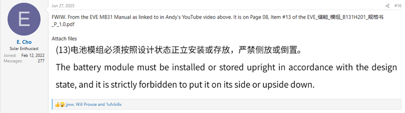

Lord Anubis schreef op donderdag 30 oktober 2025 @ 08:35:
@The Source
5. Staande (verrijdbare) varianten zijn handiger voor onderhoud en koeling, liggende zijn iets compacter en stabieler. Maar cel datasheet is leidend ook boven de discussies dier hier op tweakers zijn. EVE moeten dus rechtop staan.
Voor alle duidelijkheid: Eve schrijft voor dat de cellen rechtop staan.

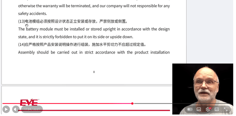

  • Willie Wortel
ger356 schreef op donderdag 30 oktober 2025 @ 10:00:
Ik heb zelf gezocht in mijn datasheet en aan https://chatgpt.com/ gevraagd : "de EVE lf280k batterijen mogen deze in een liggende positie geplaats worden?"
Het antwoord: "Volgens de beschikbare specificaties van de EVE LF280K-cel is er géén expliciete vermelding gevonden waarin staat dat de cel niet in liggende (horizontale) positie geïnstalleerd mag worden."
ADD: verder gezocht:
In de forums (zoals op DIY Solar Power Forum) wordt aangegeven door gebruikers dat de fabrikant persoonlijk (via e-mail) heeft bevestigd dat de oriëntatie “does not matter as long as insulation is good”.
[ Voor 16% gewijzigd door Willie Wortel op 30-10-2025 10:54 ]

  • Willie Wortel
We hebben het hier over 2 verschillende batterijen, jij over de MB31 ik over de lf280k.
In mijn datasheet staat niets over horizontaal plaatsen. Ik heb de batterij kasten gekocht van een groot chinees bedrijf die contact heeft met de EVE producenten. Deze hebben de kasten niet zomaar ontwikkeld. Ik heb het nog gevraag voordat ik aankocht.
Ook dit gevraagd aan ChatGPT :
Ja, de MB31-cell mag technisch waarschijnlijk in verschillende oriëntaties gebruikt worden (er is geen formeel verbod gevonden).
Maar: de fabrikant adviseert niet om de cel zij-of liggend te plaatsen (“placing the battery sideways” wordt “niet aanbevolen”).
Dus: liggende montage kan, maar is niet aanbevolen door EVE, wat betekent dat er een verhoogd risico of extra aandacht vereist is.
Aangezien de fabrikant het niet expliciet verbiedt, maar wel afraadt, is verticale montage de veiligere en “aanbevolen” optie.
resumee mee:
Dus kom maar op met de datasheet waar dit verbod staat.
[ Voor 9% gewijzigd door Willie Wortel op 30-10-2025 11:39 ]
  • cyclone
  • Laatst online: 22:26
cyclone
-=Hacking is my life=- (NOT)

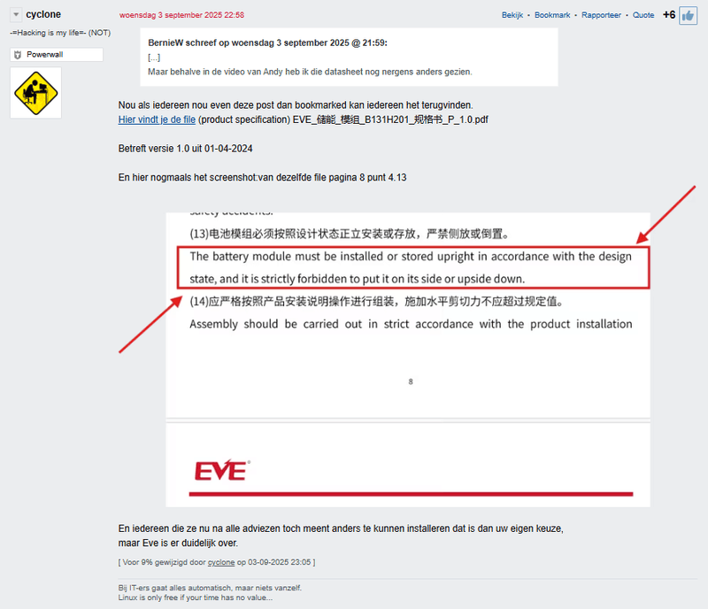

@Willie Wortel dit topic is al tot uit den treure besproken hier. Doe lekker wat je zelf wilt maar ga hier nou s.v.p. niet weer een oude discussie oprakelen alleen op basis van wat jouw favoriete LLM adviseert.
Behalve dat het feitelijk NIET juist is wat jouw LLM hier stelt (volledig onderuit getrokken in vele posts op dit forum (en nee die ga ik niet nu allemaal weer bij elkaar zoeken gezien @PCJR eigenlijk alle belangrijke zaken netjes onderbouwd) is ook de algemene consensus dat LLM's (dus ook ChatGPT) vaak onjuist / onvolledig advies geven.
Dus om dit nu als referentie te gebruiken vind ik (en laat ik het netjes houden) bedenkelijk en onbetrouwbaar.
Het data sheet waar je om vraagt staat bij Andy op zijn google drive ik heb hier eerder al een keer een link naartoe geplaatst.
Doe ermee wat je wilt, leg jij je cellen lekker plat neer (in tegenstelling wat EVE adviseert en door andere mensen ook netjes onderbouwd betitelt is als onverstandig in dit topic) het is een vrij land, maar ga niet jouw mening en wat ChatGPT zooi dit als waarheid verkondigen s.v.p.

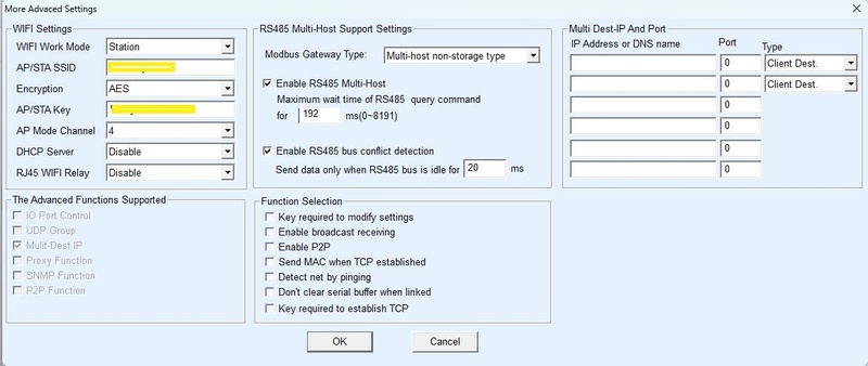

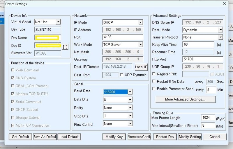

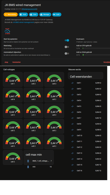

  • habbekrats
  • Laatst online: 20:10
habbekrats
johnvolkering schreef op maandag 13 oktober 2025 @ 15:15:
Beste medetweakers,
Nu ik mijn batterij in productie heb, wil ik de volgende stap gaan zetten: het instellen en beheren vanuit Home Assistant.
Het uitgangspunt is dat ik zowel mijn Deye Inverter als de JK BMS van beide batterijen vanuit home assistant kan uitlezen, maar ook kan configuren.
Het uitlezen van de Deye was vrij makkelijk met de Solarman integratie, maar deze biedt niet voldoende mogelijkheden tot configuren (toch?) en de afhangkelijkheid van de Cloud (icm de fameuze "chineese Kill switch" dreiging) zou ik tot alles liever lokaal willen houden.
Uit wat initieel onderzoek heb ik de conclusie getrokken dat het beste is om zowel de JK BMS als de Deye dmv RS485 uit te lezen moet zijn.
Ik heb een mooie post gevonden van @Ilja uit 2023 waarin hij in detail uitlegt hoe de Deye te connecteren is via RS485.
Ook zijn er verschillende wie JK BMS koppelingen via RS485 maken mbv de "syssi" integratie (https://github.com/syssi/esphome-jk-bms), welke ook RS485 ondersteund.
Mijn vragen:
1) zijn de bovenstaande oplossingen nog steeds de meest toenaangevende manieren voor het koppelen van Deye en JK in HA?
2) aangezien ze beide van RS485 gebruik maken, is het mogelijk om dit op 1 en dezelfde ESP32/RS485 bus te koppelen? Ik zou me zomaar kunnen voorstellen dat andere dit geprobeerd hebben, maar ik heb hier naar mijn weten niets over terug gelezen. Of is dit zeker niet aan te raden?
Ik heb een hele tijd zitten kloten om dat project met meerdere bms goed in HA te krijgen en stabiel te houden. Ik ben nu overgestapt op een ander project zonder ESP. Aangezien ik geen netwerk bedraad daar meer heb en geen switch erbij wilde hebben maar eens een rs485<>wifi kastje besteld op Alie na flink wat lees werk welke je moet hebben er staan zoals gebruikelijk vele.
Dus hier zit nu met een losse wifi antenne buiten op de kast een Din Rail Seriële Poort RS485 Naar WiFi Converter Server IOT Apparaat ZLAN7110M Ondersteuning Modbus MQTT JSON.
Github project kan direct in HA worden geladen https://github.com/jean-luc1203/jkbms-rs485-addon en dmv TCP koppeling praten.
Alle gemeten waarden komen via MQTT in HA beschikbaar. en probleemloos tot nu toe 2 x BMS uitlezen.
Er zijn betaalde HA cards, maar zijn prima zelf te maken.

  • Lord Anubis
  • Laatst online: 22:16
Willie Wortel schreef op donderdag 30 oktober 2025 @ 10:48:
Dat is dus wat ik bedoel, geloof alleen wat EVE zelf schrijft en zegt; ze moeten rechtop staan. Wat een ander forum raaskalt doet er niet toe. EVE zegt….. zoek ook altijd de courantste datasheet. Met alle respect, wat sommigen beweren dat EVE hen verteld heeft in het verleden geldt misschien voor oudere modellen waarbij ze zelf nog niet achter waren wat het effect is net zoals het klemmen onder druk van de cellen tijden montage de afgelopen jaren meer en meer aandacht aangegeven wordt.
Voortschrijdend inzicht heet dat.

Ik heb maar een paar instellingen veranderd, gelinked naar mijn IOT wifi vlan station en dan je ssid erin zetten met password.
Afbeeldingslocatie: https://tweakers.net/i/YUnLvIkKhDvguxiBNFQ7gRpkyEU=/800x/filters:strip_icc():strip_exif()/f/image/oTf0OcBRvLvTD4ty1tNYkGlV.jpg?f=fotoalbum_large
Afbeeldingslocatie: https://tweakers.net/i/BrnF5f32GslLVOAvWBjansXqlYc=/800x/filters:strip_icc():strip_exif()/f/image/MuixO9jvAgLTC9XXWoQnTjjR.jpg?f=fotoalbum_large
In HA dan een link naar in mijn geval 192.168.2.159:4195

En als jij dan alsnog contrair gaat aan dat advies en je cellen wilt neerleggen (omdat je wellicht al zo'n behuizing hebt aangeschaft) tja dan is de keuze aan jou.
Ik zou het je i.v.m. veiligheid (ontgassen van een liggende cel zal 1 groot electrolyte spuitfestein worden) en duurzaamheid (zie uitleg Benskip) van harte willen afraden.
Cyclone, Dan moet EVE ook niet schrijven naar de bouwer : "it's okay but don't really recommend"
Ja ik heb zonder dit alles te weten aangeschaft. Het gaat mij niet om die paar honderd euro maar wil het beste. De bouwer schrijft "Many are built daily, no issues reported"
Ik heb de specs van EVE (gekocht bij NKON) hier liggen en zelfde hier te bekijken: https://www.boetronics.nl/files/EVE_LF280K.pdf Er staat helemaal niets over positionering. De bouwer vroeg de specs van EVE waar de positionering in vermeld staat. Ze draaien erom heen. Ik ben een proefkonijn geworden. :)

Willie Wortel schreef op vrijdag 31 oktober 2025 @ 10:52:
Dit zijn andere cellen maar heb je ook de link van EVE dat het echt van EVE afkomstig is, dan kan ik verder bij dat bedrijf die mijn box heeft gemaakt.
Als je nou even gewoon gezocht had zoals ik nu al tig keer had aangegeven dan had je mijn post gevonden waarin je gewoon een link naar de specifieke EVE Spec sheet had gevonden.
Tis echt niet zo moeilijk he, gewoon even wat moeite doen om iets op te zoeken.
cyclone in "Zelf een powerwall bouwen"
En als je al te moe wordt om op de link te klikken hier een screenshot van de post.
HELE GROTE DIEPE ZUCHT.
Afbeeldingslocatie: https://tweakers.net/i/r0N08q5rIlmIyP1Fy2ovgSLrZW4=/800x/filters:strip_exif()/f/image/geSA97v2pPFJN8jS1yV9IJpB.png?f=fotoalbum_large

  • habbekrats
habbekrats
@BenSKIP
habbekrats in "Zelf een powerwall bouwen"
In HA ziet er dan zo uit, er zijn nog wel wat aanmerkingen maar het project wordt wel bijna wekelijks bijgewerkt. Het is een Fransman en je komt nog wel Franse termen tegen ipv Engels

SpongeRob schreef op zondag 2 november 2025 @ 22:40:
Je hebt ze wel op de juiste manier aangesloten (vraag 2)?
Ik heb elke variant geprobeerd. Deze is ook langs geweest (leek mij de meest logische topologie. Heb het ook andersom geprobeerd).
Wel bedenk ik mij nu. Dat als ik de 2e bms erbij aansloot dat de tx rx lampjes op mijn usb stick een stuk feller gingen branden. Ik ga vanavond even kijken of mijn ground kabel klopt (of is dit een bekend iets?)
Edit: Goh, op die website wijzen ze je in de SW naar rechtsonder standalone mode. Dat die in parallel moet....zal dat eens vanavond proberen.. :')

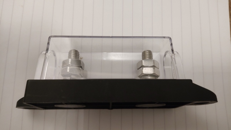

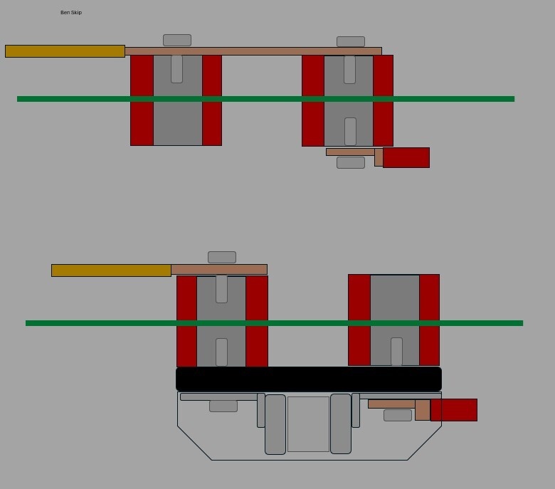

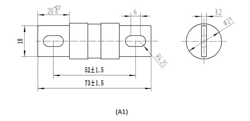

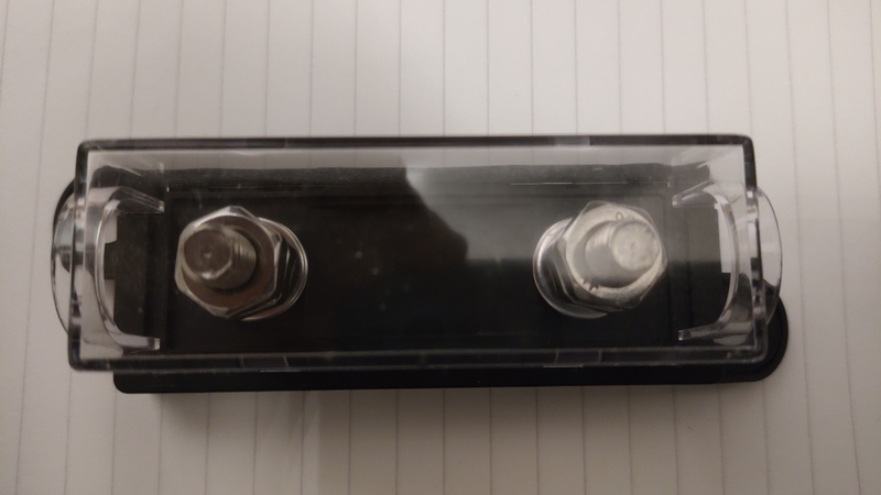

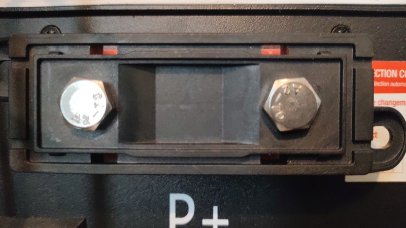

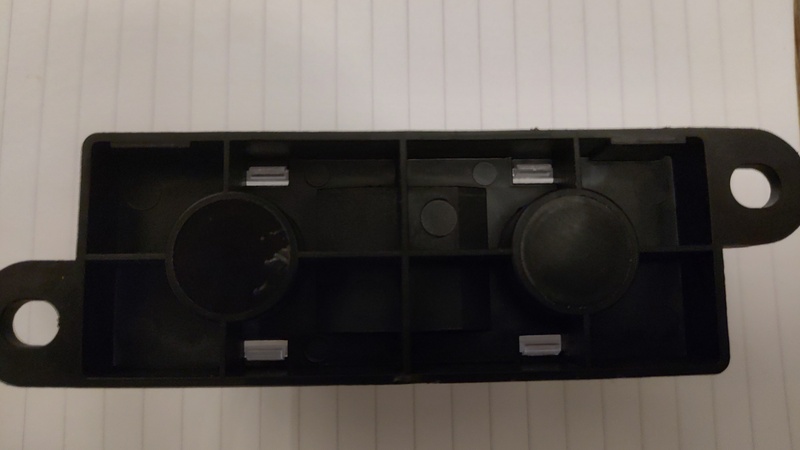

Gewoon even om in de groep te gooien. Ik heb het nog niet eerder gezien, maar ik weet dat het past. WAAROM is mijn volgende idee WEL of juist GEEN goed idee?
Ik wil de flexbar in mijn box verkorten, om aan de buitenzijde een MEGA fuse holder met een Class T fuse te gebruiken.
Het ziet er netjes uit en ik kan indien nodig aan de buitenzijde de zekering vervangen.
Ik verneem graag de overdenkingen bij deze stap. Eén kan ik al zelf maken.... misschien. Ik ga van relatief veel oppervlak naar alleen één M8 bout. Maar met 60A lijkt mij deze bout wel voldoende, toch?Afbeeldingslocatie: https://tweakers.net/i/70d6dYB3hidzaOH9ARqQYaPJi4E=/fit-in/4920x3264/filters:max_bytes(3145728):no_upscale():strip_icc():strip_exif()/f/image/amCrM8UlZwcIQ80WnEuBOHqF.jpg?f=user_large
Zie tekening. (Ik zie in de tekening al dat ik de bouten nog niet op moment gezet heb.)
:X
En ik ben het afschermkapje OVER de zekering heen vergeten te tekenen! |:(
[ Voor 12% gewijzigd door BenSKIP op 05-11-2025 10:12 ]

BenSKIP schreef op woensdag 5 november 2025 @ 10:09:

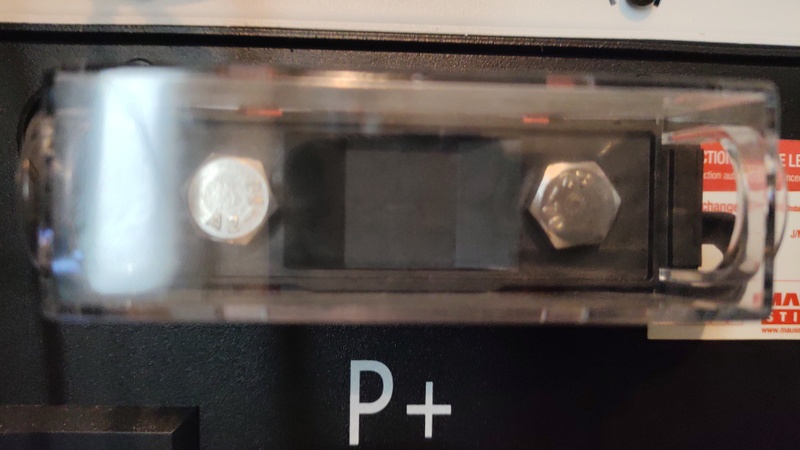

Ik verneem graag de overdenkingen bij deze stap. Eén kan ik al zelf maken.... misschien. Ik ga van relatief veel oppervlak naar alleen één M8 bout. Maar met 60A lijkt mij deze bout wel voldoende, toch?[Afbeelding]
De legenda mis ik.
Rood rechtsonder begrijp ik wel als de isolator om de kabel. De andere rode oppervlakken zijn vermoedelijk ook een isolator. Wat is het lichtgrijze materiaal waar de bouten in worden gemonteerd?
Wat voor materiaal is het zwarte deel, een isolator?
Ik zie nog niet voor mij hoe de stroom van boven door de isolator naar beneden richting het smeltpatroon gaat lopen...

BenSKIP
@cj1 Ik heb wat meer foto's van fuseholder geplaatst, hiermee wordt alles een stuk helderder.
Het is een fuseholder voor een MEGA / ANL zekering waar ook een Class T fuse in past.
De rode vierkanten zijn de connectoren op de batterybox. (dwars doorsnede)
Zwart is de basis van de holder.
Oranje is de flexbar in de box
Groen is de batterybox
De bout in de houder zit aan de achterzijde opgesloten met een plastic plaatje, dat is eruit te tikken, waardoor je de bout omdraaien kan.

BenSKIP schreef op woensdag 5 november 2025 @ 17:12:
Bouten zijn verrassend slecht om de stroom te geleiden tov de vlakke metalen delen (staal of RVS ipv koper/alu, factor 8-40). Je wilt dus eigenlijk de zekering rechtstreeks op je bestaande aansluiting krijgen. Kan hij niet gewoon intern? Geen bestaande houder?
Als die kapot gaat heb je denk ik wel grotere problemen dan hoe makkelijk hij te vervangen is ;)

Ik kan de zekering inderdaad ook aan de binnenzijde plaatsen, maar vind buiten wel praktischer. Wat je zegt wat betreft het moeten vervangen is absoluut waar. Ik dacht ook al ergens te hebben gelezen dat RVS eigenlijk niet de beste keuze is om als connector te gebruiken. Intern is geen bestaande houder, maar daar kan ik hem wel onder de flexbar (oranje) tegen de terminals (rood) plaatsen, daar zit wel goed vlees op.
En als ik koperen bouten koop? :9
Aha, het is een batterijbox waar de duo-connectoren op de juiste afstand staan om de gewenste zekering tussen te plaatsen.
Ik zou misschien wel de zekeringhouder weglaten. Hooguit kijken of je het transparante kapje over de zekering gemonteerd krijgt, en een kabelinvoer in de behuizing boren om de kabel aan de binnenzijde aan te sluiten (onder de zekering), en dan hopen dat de dikte van de kabelschoen even dik is als de platte geleider (busbar/celverbinder). Anders zou ik nog wat opvullen onder 1 van die 2 om deze zekering mooi parallel met de behuizing gemonteerd te hebben.
Nog een andere optie: de achterwand van de zekeringhouder op 2 plaatsen weg boren/zagen/frezen, de bouten uit de zekeringhouder verwijderen, zodat de zekeringhouder mooi over de boxconnectoren schuift, en dan de zekering weer direct op de oorspronkelijke batterijboxconnectoren monteren. Dan kun je de kabel wel aan de buitenzijde aansluiten. Wel nog de linker invoer van de zekeringhouder afdichten.
