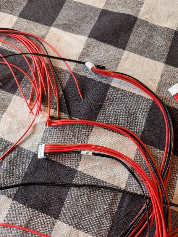

Even een vraag waar ik antwoord zo snel niet kon vinden. Mijn zelfbouw accu begint vorm te krijgen. De kabels naar de schuur ,meterkast aansluiting en 230 in de schuur zijn klaar. Accu,s (EVe314,s) staan er ook . De Yixiang boxen komen uit China die had ik als eerste besteld (begin augustus) en staan inmiddels in de haven.
Dus we kunnen binnenkort aan het 48V deel beginnen. Ik heb 2x een 16Kw box, Kan ik ze beter doorlussen en dan als 1 set aan de busbar monteren of beiede los ? Idee is een Victron distributor te gebruiken.
Afbeeldingslocatie: https://tweakers.net/i/nQmDhVHGCBEPWOYBIsyI-9pyuEY=/x800/filters:strip_icc():strip_exif()/f/image/BNvaUEU1YteAKviGqRM8eYLt.jpg?f=fotoalbum_large
  • SkiFan
  • Laatst online: 07:37
Parallel zetten, anders gaan er wel heel erg grote stromen door je kabels lopen.

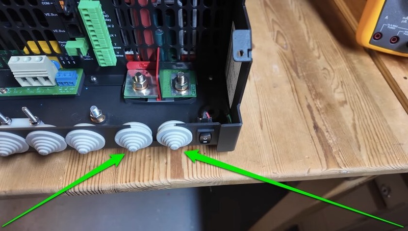

BernieW schreef op zaterdag 25 oktober 2025 @ 12:16:
Het lastigste is de montage op de MP, met 95mm2 zal het nog lastiger zijn. Je moet de gemonteerde kabelschoen door het gat van de MP2 prutsen en dan ook nog om de terminal zien te krijgen.
Bij de Multiplus II kun je aan de DC-zijde de 2 lichtgrijze "invoertules" (shrouds?) toch uitnemen, zodat je zelfs helemaal geen enkele accukabel door een gat hoeft te prutsen?
Afbeeldingslocatie: https://tweakers.net/i/F4OodU5rWdPshP6kwAAI0tCYCFw=/800x/filters:strip_icc():strip_exif()/f/image/FahvmZIlcsyMnFIuFmy5bfUX.jpg?f=fotoalbum_large
bron: YouTube: #Victron #Multiplus II 6k5 - ein Gamechanger ?
Of is die brede T-vormige opening bij de DC-kabelinvoeren iets nieuws van de Multiplus II 4K5 en 6K5?
[ Voor 19% gewijzigd door cj1 op 25-10-2025 13:24 ]
Panasonic WH-MDC05F3E5, PAW-DHWM80ZNT, 3×Fronius IG Plus, Diehl Platinum 2100H, Mean Well TS-200, Studer AJ400-48, 18×Rept CB75, AHED-BMS, Energiek/Greenchoice 3j
  • V_ger
  • Laatst online: 06:55
V_ger
cj1 schreef op zaterdag 25 oktober 2025 @ 13:15:
Bedoel je 70 mm2 kabel op 95 mm2 DIN 46235 kabelschoenen,
of 70 mm2 kabel op 70 mm2 DIN 46235 kabelschoenen?
Ik dacht er zelf aan om met een hamer en een buisoprekker of iets anders sterk conisch, de buisinvoer wat trompetvormig te hameren.
Met dien verstande dat de buitendiameter op de plaats waar de tweede krimp komt, niet verder oprekt dan 20 mm1 (de Siemens Norm 95 mm2 buitendiameter) zodat de buis nog mooi binnen de breedte van de SF/SN matrijs past.
Bij de Multiplus II kun je aan de DC-zijde de 2 lichtgrijze "invoertules" (shrouds?) toch uitnemen, zodat je zelfs helemaal niets door een gat hoeft te prutsen?
Als je nog een oudere MP hebt, loopt die zwarte rail waar die thules inzitten door. Dan krijg je de bocht niet gemaakt met lange/grote kabelschoenen. Ik heb mijn dremel dus maar gepakt toen ik de boel installeerde.
Zo te zien is Victron er ook achter gekomen dat het wat krap was.

  • BernieW
  • Registratie: Februari 2017
  • Laatst online: 31-10 19:45
Gewoon 70 kabel op 70 schoen.
Die opening is inderdaad nieuw, de 5000 heeft gewoon ronde gaten net als bij de data en AC in- uitgangen. De tule heb ik er eerst uitgehaald en om de kabel geschoven, daarna voor het vastdraaien van de moer op de terminal weer met wat moeite in het gat gevrot. Op zich heb je ze niet echt nodig, maar het oog wil ook wat.
  • Misanthropia
  • Laatst online: 30-10 08:47
V_ger schreef op zaterdag 25 oktober 2025 @ 13:26:
ik heb hetzelfde gedaan en zo'n stukje eruit gehaald.

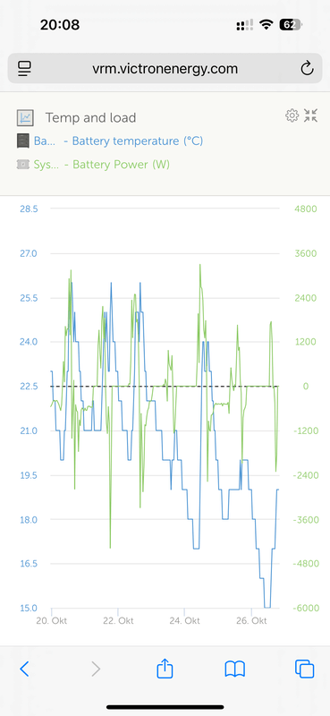

De juiste vragen 😉
Er zit nu zo’n plastic schuifroostertje voor de inlet, maar ik kan natuurlijk ook wat anders in de pijp proppen.
Ik heb volgens mij 5cm PIR gebruikt. 6 zijden rondom (ook de vloer) en 2 lagen op het dakje (was toch over). Binnenzijde dichtgezet met dampdicht plastic en buitenzijde met damp open plastic. Binnenzijde afgewerkt met fermacel en buitenzijde met zweeds rabat.
Accu staat op balkjes onderin het huisje. Is 1 Yixiang doos met JK BMS.
Temp verloop van accu afgelopen week:
Zelf even de buitentemperaturen van afgelopen week opzoeken 😜 Noord-brabant.
Accu vermogen:
Edit: in 1 grafiek, zodat het iets makkelijker te interpreteren is. Je ziet dat een groot deel van de tijd, de accu niets doet door gebrek aan PV (NOM, geen handel).

Weet iemand waar deze kabels voor kunnen zijn ? Zaten meegepakt in mijn Yixiang box. 4 kabeltjes met stekkers en losse draden aan andere kant. Labels 1 t/m 4. Ze passen zo te zien niet in de box, die is compleet en alles aangesloten . Deze bleven over.

  • Hermarcel
@jheerink14
Dat zijn de balance-kabels die JK standaard meelevert met de BMS. Omdat Yixiang andere balance-cables gebruikt (de lange PCB's/printplaten over de cellen), zijn deze kabels dus inderdaad "over".
Dat lijken de kabels van de JK-bms te zijn die je erbij krijgt als je de BMS los koopt. De Yixiang box heeft deze verwerkt in de 2 kabels naar de A & B print boven de accu's.
Mogelijk perongelijk in de doos gedaan?

@jheerink14 @SHIFTER [NL]
Ze zaten er bij mijn kasten ook bij. Misschien is meeleveren goedkoper ivm extra kosten door afval?

Hermarcel schreef op maandag 27 oktober 2025 @ 16:49:
Ja denk het, heb ook 2 kasten en bij beide zaten ze in. Maar bedankt voor het antwoord

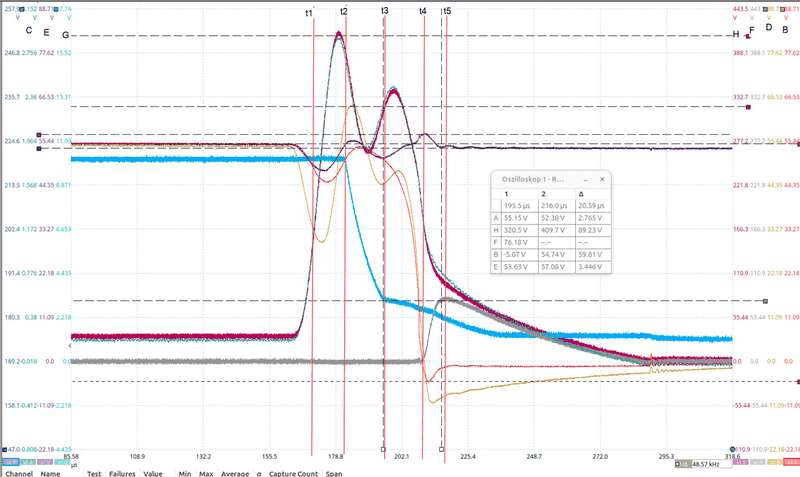

Noshi schreef op dinsdag 28 oktober 2025 @ 10:16:
Om over de rest een uitspraak te kunnen doen had hij stroom moeten meten met iets van een oscilloscoop o.i.d.. Dat had het ook veel interessanter gemaakt vanuit een technisch perspectief.
Hoe meet je stroom met een Oscilloscoop ? 8)7
For the record dit is wat Wiki schrijft over een Oscilloscoop.
In mijn beperkte uitleg is het een meet instrument dat golfsignalen (aka variërende voltages binnen een signaal ) zichtbaar maakt.
Zou je wat willen kunnen doen met DC Stroomsterkte en een Oscilloscope dan heb je daar minstens een Shunt voor nodig, en bij de eerder genoemde stroomsterktes vraag ik me af oof deze bestaan en als ze bestaan of ze uberhaupt betaalbaar zijn.
Mijn 2 centjes
Bij IT-ers gaat alles automatisch, maar niets vanzelf.

cyclone schreef op dinsdag 28 oktober 2025 @ 10:30:
Daar zijn gewoon probes voor te krijgen; voor ieder budget is er wat.

Noshi schreef op dinsdag 28 oktober 2025 @ 11:06:
Precies deze probes zijn gebaseerd op een shunt inderdaad alleen de link die je stuurt zijn probes tot "maar" 100A.
Dat komt niet in de buurt bij de 20.000A waar er hier over gesproken wordt. Maar er zijn shunts / meetapparatuur (nee geen probe / oscilloscoop) die zo goed als tot 20.000A DC kunnen meten.
Zal een paar lieve duiten kosten.

borft schreef op dinsdag 28 oktober 2025 @ 12:18:
is een stroomtang niet veel handiger?
Alle probes achter die link zijn stroomtangen, maar dan voor een oscilloscope.
Een standaard hand stroomtang kan meestal niet snel genoeg meten voor zo'n korte stroompuls.
cyclone schreef op dinsdag 28 oktober 2025 @ 11:16:
Een 1kA shunt is nog niet heel duur (+/- 100 euro) en voldoet waarschijnlijk. De spanning daar uit zou prima rechtstreeks in een oscilloscoop kunnen. Het nadeel van een shunt is dat je daarmee de kortsluitstroom verkleint.

Noshi schreef op dinsdag 28 oktober 2025 @ 13:15:
Het verschil tussen een shunt en een stroomtang met voldoende bandbreedte, is bij BMS kortsluit metingen vermoedelijk niet heel groot.
Zie hier een voorbeeld van een andere community met "shunt" (groen/C) en "probe" (bordeaux-rood-paars/H), t1 = tijd waarop de stroom te hoog wordt en het BMS in moet gaan grijpen (153A), t2 = moment waarop BMS de FET's begint te ontladen (=begin van MOSFET schakelaar openen; felle lichtblauwe lijn is de spanning op de V_gs (gate-source)), dit BMS heeft ongeveer 12 microseconden nodig om intern de te hoge stroom te registreren en te verwerken tot een actie:
Afbeeldingslocatie: https://tweakers.net/i/bCchPNHc3k3KNLvU3tgg7e3Zxxs=/800x/filters:strip_exif()/f/image/GOSxxsykGUdgKpiQbzdCDc9B.png?f=fotoalbum_large
