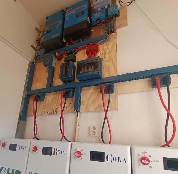

Ook even in dit topic; kan de volgende constellatie? Er is al 1 box met 315 Ah cellen. Nu heb ik heel goedkoop 280 Ah cellen gekregen. Kan dit:
Alle boxen Seplos, BMS v3.
Box 1: 16x 315 Ah, Master - Aan Victron Busbar
Box 2: 16x 280 Ah, Slave - Aan Victron Busbar
Box 3: 16x 280 Ah, Slave - Aan Victron Busbar
Box 4: 16x 280 Ah, Slave - Aan Victron Busbar
Box 5: 16x 280 Ah, Slave - Aan Victron Busbar
Complete systeem zal dan +- 76 kWh zijn. Zijn overigens allemaal CATL cellen.

@SkiFan Ja. Heb hier ook 3 sets EVE 304Ah en 3 sets LF280k. Zelfs al zou 1 box eerder afschakelen kan de rest rustig verder. Heb wel Seplos V2, maar dat moet weinig uitmaken.
PV: 49 kWp | ZB: 8kWp | WPs: 3x Pana 7J + Pana 5J + Nibe Savent + Vaillant aroSTOR + Samsung DVM S (L/L) | ESS: 90kWh/24kW + 30kWh/12kW
Ik heb 4x 16S MB31 cellen, maar schakel een box wel eens uit om wat metingen te doen, de anderen lopen dan wat eerder vol of leeg. Na een keer laden / ontladen loopt alles weer netjes vlak.

Naast dat ik ze met een momentsleutel heb vastgezet zit er ook een drupje loctite tussen zodat ze niet zomaar loskomen.
Iemand een goede reden waarom ik mijn kist NIET zou heropenen om de busbars opnieuw vast te zetten op 6Nm ipv 10Nm? Veiligheidstechnisch gezien heb ik volgens mij geen keus en moet dit gewoon....
Afbeeldingslocatie: https://tweakers.net/i/veeeg-WoEkW5YjUa621pbMqJ-Rw=/232x232/filters:strip_icc():strip_exif()/f/image/Zj6Ziv119u3C2Y5p5O0d0a1j.jpg?f=fotoalbum_tileAfbeeldingslocatie: https://tweakers.net/i/BU1rhL366h6fS08vtyipw5Isrt4=/232x232/filters:strip_icc():strip_exif()/f/image/rljjCQHoSGYY5a0OdmJXw1Zm.jpg?f=fotoalbum_tile
(PS ja de cerbo moet nog worden aangesloten op 48v, krijgt nu nog stroom van het net)

teka1 schreef op woensdag 22 oktober 2025 @ 20:15:
Omdat er meer kracht nodig is dan 10Nm door de Loctite. Ik denk dat er een verhoogde kans op schade aan de celterminal is tijdens het losdraaien.
Alleen als de Loctite nog heel vers (afhankelijk van type borgingsmiddel, denk aan tientallen seconden/minuten) was en nauwelijks/geen borgend effect heeft, zou ik de moeren losdraaien.
Euh zeker, if it aint broke don't try to fix it. Behalve dat denk ik dat je flink mazzel hebt gehad met het vastdraaien.
De consensus voor de EveMB31 is 4Nm juist om issues te voorkomen met afbrekende polen of afgestripte schroefdraad. Vast is wat dat betreft ook echt vast.
Gezien jij nu de boel op 10Nm!!! hebt vast gezet (ok sois zijn andere cellen maar nog is dat dik 150% meer kracht op je polen gezet dan ik op mijn eve MB31) en ook nog eens loctite gebruikt hebt betekend dat je om ze los te halen de polen nog een keer met die kracht (en waarschijnlijk meer om ook de loctite te doorbreken) moet gaan belasten met alle risico's van dien.
Als nu alles werkt naar behoren en tevredenheid en je hebt er een keer tijdens een goeie laadsessie met je thermische camera boven gehangen en ziet geen gekke dingen zou ik het lekker laten voor wat het is.
Alles wat je nu nog zou willen doen verhoogd het risico op beschadigingen.
Maar voor je volgende accu zou ik overwegen je cellen niet op 10Nm maar op 4 Nm vast te zetten.
En de keuze voor loctite snap ik niet helemaal, je hebt een statische accu dus geen risico op lostrillen (daar waar ik normaal loctite voor gebruik). Behalve dat ik de usecase niet zie ken ik de eigenschappen qua geleiding van Loctite niet en heb je mogelijk nu een electirisch isolerend materiaal toegebracht daar waar je juist zoveel mogelijk geleidend oppervlakte wilt hebben.
Ik ben even voorzichtig met mijn conclusie gezien ik niet weet welk merk / type loctite je gebruikt hebt maar de "echte" standaard loctite is in uitgeharde toestand Elektrisch isolerend.
Bron pagina 84 van deze loctite manual
Afbeeldingslocatie: https://tweakers.net/i/JyeHgBdkpQY_T_4sZ9PnsEOPL68=/fit-in/4000x4000/filters:no_upscale():strip_exif()/f/image/cbv74P5gaQYyu5LHXu0BJT7s.png?f=user_large
Maar dan nog zou ik nu de boel lekker laten zitten (nogmaals als het niet stuk is vooral niet willen repareren) en in de toekomst geen loctite meer gebruiken en max 4Nm.
[ Voor 3% gewijzigd door cyclone op 23-10-2025 09:55 ]

BenSKIP
RTFM!
4Nm is advies
6Nm is MAX
10Nm en alu schroefdraad! Als je de boel nu losdraaien gaat, trek je mogelijk alsnog de schroefdraad eruit.
Ik dacht ook te hebben gelezen dat iemand de schroefdraad met loctite vastgezet had?
Als dat zo is, dan is echt niet begrepen wat loctite is en waar dit WEL voor bedoeld is.
Als loctite gebruikt is.... TOP! Dan zijn de studs nu mogelijk geisoleerd en heb je alleen het oppervlak van de +/- pool nog over. |:(
}:O
De studs zijn waarschijnlijk vastgezet door zo'n persoon met van die kettingen aan de broek.... Bang dat de broek ofwel de studs gestolen zouden worden.
Ik kan er echt niet bij dat men eerst wat doet en pas daarna vragen stellen gaat.
"Ik heb de boel waarschijnlijk verN*kt, omdat ik DACHT het beter te weten."
}:O }:O }:O
