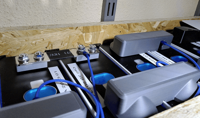

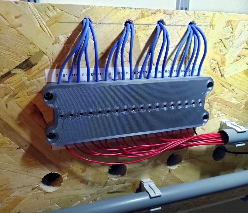

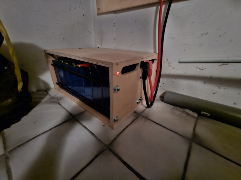

  • Erik_Rave
  • Registratie: Juni 2016
  • Laatst online: 06-02 10:54
Afbeeldingslocatie: https://tweakers.net/i/83RzShxcLovey0gbddbVFnaEDXI=/800x/filters:strip_icc():strip_exif()/f/image/tLmprnbAGoCdMyTVwAX5dzzw.jpg?f=fotoalbum_large
Afbeeldingslocatie: https://tweakers.net/i/qJUpxmUqpgcI3SCBa8JZB9rhp8E=/800x/filters:strip_icc():strip_exif()/f/image/t88uqzFk8G8nDBMQhx9bgUM5.jpg?f=fotoalbum_large
Afbeeldingslocatie: https://tweakers.net/i/CSXM8elzCBnZGjT9_pSPshwdR8s=/800x/filters:strip_icc():strip_exif()/f/image/a7y7PL5x72XHESvVrZbTpbGc.jpg?f=fotoalbum_large
Behuizing is bijna klaar. Draadstangen worden nog afgewerkt met pvc slang, bms en verdeler wordt nog ingebouwd en het geheel wordt afgedekt met een polycarbonaat deksel.
Ik heb 2 cellen op capaciteit getest, maar ben d’r ook mee gestopt want duurt me veel te lang.
De cellen die getest zijn komen ruim boven de 280Ah uit.
283Ah op 3,65V met 2Ah cut off charge.
Ik doe ze nu per 4 in parallel top balanceren.

  • Magnat
  • Laatst online: 15-05 16:26
Erik_Rave schreef op dinsdag 9 mei 2023 @ 12:57:
Nice! vergeet niet je cellen om en om te zetten + / - want als je op deze manier je busbars aansluit word het een zooitje. :) Mits je gaat voor 48v natuurlijk.
  • PCJR
  • Laatst online: 30-08 22:58
- extra isolatieplaatjes tussen de cellen?
- Ray (yt) doet de draadmoeren aandraaien tot 1Nm. Ik denk zelf dat je iets meer moet doen om 300kg druk/kracht te krijgen
- flex busbars of vaste?
- welke BMS? 200A is 100m2 kabel toch? :)
Mooie kist! Ik ga zelf voor een DIY Seplos bak, had je dit overwogen? (wel duurder natuurlijk dan hout)
|| Solar 7.4kwp oostwest + 850wp zuid + Deye 12K-SG04LP3-EU + 50kWh LiFePo4 || EHVX08S23EJ9W + ERGA06EAV3H ||
  • Erik_Rave
PCJR schreef op dinsdag 9 mei 2023 @ 14:05:
Isolatiemateriaal;
Isolatiemateriaal tussen de cellen en alle zijkanten. 1mm polyethyleen plaatjes op maat gesneden.
Aandraaien moeren draadstang;
Ik heb de moeren nu vast(ish) aangedraaid, want ik weet of de converter kgf/m —> Nm correct zijn.
300kgf/m = 29Nm?
Moet elke moer op 29Nm worden aangedraaid of 29Nm / 5moeren ?
Vaste busbars met af-fabriek Krimpkous.
Er komt een 200A jk bms in idd. Jk bms heeft 2x 10mm2 kabels aan de bms bevestigd.
Victron schrijft 70mm2 voor met een 48v 5000VA systeem.
Seplos behuizing overwogen, maar duur + seplos bms was naar mijn mening twijfelachtig of deze goed met victron kan communiceren.
Bij JK was dit geen probleem volgens het interweb.
Bovendien ben ik een redelijk fanatieke hout hobbyist met een hout werkplaats 😁🙈
[ Voor 12% gewijzigd door Erik_Rave op 09-05-2023 14:24 ]
  • PCJR
Hoe til je t ding op eigenlijk...whopping 90kg
  • Erik_Rave
PCJR schreef op dinsdag 9 mei 2023 @ 14:29:
Uh niet 😂
Als ik klaar ben met top balanceren haal ik de cellen er uit, doe ik een pvc slang om de draadstangen + nog wat andere verbeteringen en maak ik stevige wielen onder de kist 🙂
  • PCJR
Erik_Rave schreef op dinsdag 9 mei 2023 @ 14:31:
Uh niet 😂
Geen Neey 4A balancer? Heerlijk apparaatje
  • Erik_Rave
PCJR schreef op dinsdag 9 mei 2023 @ 14:46:
Mijn keus op de JK 200A is mede ontstaan door de goede ervaringen van Andy, en andere fora op het internet en Docan batteries raad deze bms ook aan.
De JK is een BMS met actieve balanceer functie, voorlopig denk ik voldoende.
Voor een toekomstige batterij wil ik de NEEY zeker uitproberen 🙂
Mooi gedaan, gepinned want dat is ie wel waard :). Wanneer ie af is nog een verslag met meer foto's :D.
Lijkt mij niet nodig met een JKBMS die 2A actief doet balanceren :).

Hobby ingenieur schreef op woensdag 10 mei 2023 @ 14:33:
Ik vroeg me af of dat niet een zekeringsfunctie is, als het ware. De dunne draadjes doen prima de 2 ampere balanceer stroom, maar als iets fout gaat gaat er niet heel veel meer door. Dit limiteert de schade een beetje, hoewel brand is brand, dus of je er wat mee opschiet?
Dat was eigenlijk het enige in mijn systeem wat me niet zo lekker zit, de balanceer draden zijn niet afgezekerd. Als de BMS ooit kuren krijgt is dat een brandgevaarlijke failure mode.
Weet iemand daar een handig, niet te duur, schakelbordje/part voor waar 18 smeltzekeringen in passen?
Is het juist niet veel gevaarlijker om er een zekering tussen te zetten? Als de BMS de cell niet kan ‘bereiken’ dan krijg je heel ander soort problemen lijkt mij zo. De BMS moet juist zorgen voor meer zekerheid, terwijl je het nu complexer maakt.
Zou meer gaan kijken naar oplossing om alles uit te schakelen als er een cell niet gevonden kan worden

Jazsie schreef op woensdag 10 mei 2023 @ 19:36:
Ik heb het over de hoofdkabels die vanaf de batterij komt. Die vind ik niet bepaald dik...
De balanceerkabels kan je prima afzekeren met een inline zekering.
Ah, woepsie :)
Mijn systeem trekt er max 50 ampere door, dat gaat helemaal prima. Ik kan na 30 minuten vol vermogen niks aan opwarming bemerken. Maar de rated 200 ampère vind ik wel optimistisch ja :D

rroetenberg schreef op woensdag 10 mei 2023 @ 21:05:
Als een voltage tap weg valt registreert de cell als "te hoog" of "te laag" en schakelt de BMS het hele pakket af. Dat vind ik gewenst gedrag.
Maar goed, als er sluiting is in de BMS of de draadjes, dan blijft er in mijn huidige situatie stroom lopen tot:
  • Het draadje doorbrand
  • De cell leeg is
Dit vind ik minder gewenst gedrag.

D'oh! Die zijn per stuk goedkoper dan mijn Wago oplossing. :'(
Start:
Afbeeldingslocatie: https://tweakers.net/i/KO26f8M-4sA93Gw5SNyr4VhqrMk=/x800/filters:strip_icc():strip_exif()/f/image/gHFSNFOy57rQkMoMqJPfh7Ll.jpg?f=fotoalbum_large
Eindsituatie:
Afbeeldingslocatie: https://tweakers.net/i/OhYluqkT8Jm-6lM1lOe2Nk19_tI=/800x/filters:strip_icc():strip_exif()/f/image/RYYYvE5vInGwcDAaJlDtHgKA.jpg?f=fotoalbum_large
Aan de bovenkant alle aansluitingen naar de cellen, onder de draden naar de BMS. Omdat ik alles in één rij heb gezet (1x16 niet 2x8), redde ik het niet met de de bijgeleverde kabel. En ben ik met deze overdreven oplossing geëindigd.
Maar op deze locatie zou ik dus net zo makkelijk zo'n zekeringhouder kunnen plaatsen.

  • Hobby ingenieur
  • Registratie: September 2021
  • Laatst online: 22:29
PCJR schreef op maandag 15 mei 2023 @ 21:11:
En dank voor het leuke compliment :) Daar doen we het grotendeels ook voor, informeren en helpen van mede-tweakers.
Ja, deze thread heeft mij veel geholpen. Bedankt daarvoor (niet alleen PCJR).
En om zelf een beetje bij te dragen aan de beschikbare informatie, deel ik mijn busbar covers hier ook maar:
https://www.printables.co...ve-lf280k-prismatic-280ah
Ik heb ze bij printables geüpload, daar kan je de 3D file bekijken.
Afbeeldingslocatie: https://tweakers.net/i/f5xt9jg9dzSI3XwzoQtrY0Kkq-g=/800x/filters:strip_exif()/f/image/91wsJ08uGrS4qAOlWDBCdlE8.png?f=fotoalbum_large
Voordelen:
  • Makkelijk te printen, geen supports
  • Klikken vast op de meegeleverde busbars
  • Uitsparing voor een isolatie plaat
  • Uitsparing voor een voltage tap
Nadeel:
  • Misschien iets te veel filament per stuk
Als er iemand feedback heeft hoor ik het graag.
Na het installeren heb ik ook de QR codes afgeplakt met een stukje tape, dat was het enige geleidbare oppervlak wat nog direct aan te raken was.

Hobby ingenieur schreef op maandag 15 mei 2023 @ 21:56:
Voordelen:
Nadeel:

  • Niltag
  • Laatst online: 31-07 09:22
Ik meld me ook bij de club. Inmiddels een aantal weken de volgende setup draaien:
- 16x EVE LF280K zelfbouw accu. Ca. 15kWh. Cellen via Jenny Wu van Docan (filmpjes van Ray builds Cool stuff op YT, aanrader)
- 3x Victron Multiplus II 48/3000 in 3 fase modus
- alle apparatuur in huis (incl. warmtepomp excl. autolader) aan de AC-out zijde van de omvormers waardoor hele installatie ook als back-up draait.
- De omvormers zitten achter een 3x 20A zekering. Kunnen zelf ca. 13 A bijleveren uit accu. Zekering richting huis nu dus 3x 32A i.p.v. 3x25A van de hoofdzekering.
- In de groepenkast een hager SFT440 waarmee ik kan wisselen tussen GRID voeding of voeding uit de omvormers
- 7kWp zonnepanelen op een SolarEdge omvormer
Ben nu bezig om e.a.a. via Home Assistant verder aan te sturen. Hierbij streef ik naar zoveel mogelijk eigen gebruik in de zomer (i.v.m. afbouw saldering) en wil ik in de winter op het goedkoopste moment laden. Ik twijfel nog een beetje of 15kWh de lading wel gaat dekken met dagen met 40kWh opwek en dagen met 40kWh verbruik (met name warmtepomp) dus ik overweeg dus nog een 2e set bij te bouwen deze zomer.
Voor het bepalen van de ideale laad- en ontlaad strategie ben ik nu een LP probleem aan het definiëren. Is nog work-in-progress maar heb het begin bijgevoegd. Idee komt van de EMHASS addon voor Home Assistant maar die doet niet helemaal wat ik wil. Zag ook dat @KC27 hier zelf een MIP probleem voor heeft geschreven. Wellicht dat die bruikbaarder is (heb je hier ook de wiskundige beschrijving van? ben erg benieuwd).
Heb wat sfeerimpressie bijgevoegd. Erg leuk om alle andere systemen die jullie bouwen ook te zien!
Jouw setup lijkt erg veel op die van mij.
Ik heb mijn script op GitHub staan, maar is nog steeds work in progress. Meedenken, aanvullingen en testen zijn welkom: https://github.com/corneel27/day-ahead
WP: Alpha Innotec MSW2-6S | PV: 20 x 300 Wp AEG | ACCU: 2x16x280Ah LiFePO4 3 x Multiplus II 48/3000 | DYN: Tibber | Gasloos | Day Ahead Optimizer
  • Niltag
KC27 schreef op dinsdag 16 mei 2023 @ 21:11:
top. ga hem bekijken!
-> intacte QR codes? Geen "B" er overheen? Al een cap test gedaan? heb je de 2-pole terminals cellen? :)
