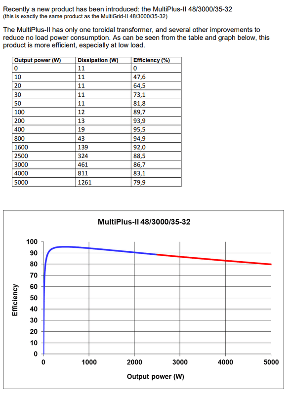

Vandaag ga ik even verder met mijn meterkast aanpassingen.
Is het verstandig om al het sluipverbruik op 1 fase te zetten? Denk hierbij aan:
Meterkast apparatuur.
Koelkasten/vriezer.
TV decoder.
Server.
Crashberry's
Dit als reden om toch aan een minimale afname te komen op 1 van de 3 multiplussen.

Voor de slimme meter maakt het niet uit; deze telt de belastingen op alle fases bij elkaar op.
  • Nickkie55
  • Laatst online: 27-08 09:14
Noshi schreef op zaterdag 1 april 2023 @ 10:55:
Het gaat me voornamelijk om het sluipverbruik en de efficiëntie van de Multiplus. Je ziet als ik er 1 op 200Watt belast dit efficiënter is dan dat ik er 3 belast met 70Watt.
18.090 Wp | 60Heatpipes | Auer Edel eau 270ltr | Panasonic J 9kW | Mitsubishi HI 5kW | 3 x Fujitsu General 2,5kW

Nickkie55 schreef op zaterdag 1 april 2023 @ 11:08:
En daarom doe je gewoon 1 MP op 210W ontladen en je slimme meter verekend dat gewoon als 0W aangezien alle fases intern wordt opgeteld.
Nergens voor nodig om sluipverbruik op 1 fase te zetten.

  • KC27
Jazsie schreef op zaterdag 1 april 2023 @ 14:32:
En daarom doe je gewoon 1 MP op 210W ontladen en je slimme meter verekend dat gewoon als 0W aangezien alle fase gebruik intern wordt opgeteld.
Probleem is dat die andere twee dan toch die 11 W dissipatie hebben. Dus overall heb je die 3 x 11 W (=33 W) verlies altijd.
Of je moet die twee andere Multiplussen echt "uit" zetten, maar dat kan niet in een 3 fasen ESS en bovendien heb je dan ook helemaal geen spanning op de ACout's.
Ik los het nu op door de Multiplussen niet als "doorgang" te configureren, maar ze hangen (net als een pv omvormer) op een eigen groep aan de meterkast. Als ik niet wil laden of ontladen zet ik het hele spul uit (modbus adres 33). Als ik minder dan 1000 W ga laden/ontladen zet ik hem toch op 1000W en doe ik het maar een beperkt deel van het uur.
Straks als de saldering eraf gaat wil je natuurlijk ook - om financiële redenen - wel streven naar "nul op de meter" en zal ik een andere oplossing moeten bedenken. Vooruitlopend daarop ga ik komende zomer 2 kabels (ieder 5 met aders van 4 of 6 mm2) van de meterkast naar de batterij opstelling in de schuur aanleggen (deels ondergronds).
WP: Alpha Innotec MSW2-6S | PV: 20 x 300 Wp AEG | ACCU: 2x16x280Ah LiFePO4 3 x Multiplus II 48/3000 | DYN: Tibber | Gasloos | Day Ahead Optimizer

KC27 schreef op zaterdag 1 april 2023 @ 14:47:
Eventueel kan je ook wat optimaliseren aan de zoekmodus vd MPII... Echter zit ik niet te wachten op vertragingen als ik iets aan wil zetten :).
Ik heb ze gewoon als doorgang gemonteerd... 's Nachts heb ik toch altijd sluitverbruik en ga niet heel mn woning overhoop halen om alles op 1 fase te krijgen. Dan is het niet meer in balans wanneer ik het ga gebruiken.
L1: woonkamer, alle internet/netwerk zaken incl. servertje
L2: keuken met koel/vries en de garage met de extra vriezer + buitenlampen
L3: Airco, als die spanningsloos is kan ik alles weer instellen na een paar uur... Bagger gedoe!
Het is wat het is, mocht ik ooit een nieuwbouw of complete renovatie/strip woning aanschaffen ga ik het anders aanpakken.
L1: al het noodzakelijke wat 24/7 draait + verwarming
L2/L3: koken + wassen, zolder en logeerruimte.
Dan heb je inderdaad enkel die standby verliezen van de MPII en op L1 een beter rendement.
