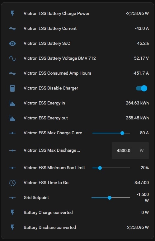

Jazsie schreef op zondag 15 januari 2023 @ 22:00:
Ik zoek een omvormer die ik net als de Victron gewoon aan het net kan hangen en via modbus oid kan zeggen dat ie X vermogen moet laden en X vermogen het net op moet duwen wanneer ik dat wil.... niet meer, niet minder @thehog.
Ben geen OmeAli kenner en vraag mij af of de kwaliteit wel in orde is... we praten toch over hoge stromen en wil graag mijn huis heel houden ;). Dus mijn vraag was zeker serieus...
Als je eenmaal aan de slag gaat zal je zien dat alleen X vermogen laden en X vermogen ontladen te kort door de bocht is. Dan kan je eigenlijk alleen maar inkopen en verkopen en bijvoorbeeld niet makkelijk sturen op een grid gebruik van 0 Watt want hoe ga je dan je omvormer aansturen als de wasmachine in eens aan gezet word ed.
Ik gebruik de volgende victron sensors/switches/values:

Magnat schreef op maandag 16 januari 2023 @ 08:27:
Dat is misschien kort door de bocht, echter als ik deze functie heb dat omvormer met x (x = variabel) vermogen moet laden/ontladen kan je dus prima aansturen zodrat je gebruik op 0 Watt uit komt, de aansturing is dan inderdaad wel extern.
Doelde meer op de opmerking van @thehog dat je voor 650,-- een omvormer kan krijgen, maar echt antwoord daarop (met link naar product) blijft uit.
Denk dat Victron toch de beste keus blijft wil je laden/ontladen en je PV systeem apart.
Ik heb in Home Assistant een (voorlopig simpele) balanceer automatisering gemaakt die het vermogen wat door de slimme meter gaat naar nul stuurt door het laad- cq ontlaadvermogen van het ESS aan te passen.
Nu gebruik ik deze nog weinig (omdat inkoop net zo duur is als teruglevering) maar na inperking van de saldering zal dit steeds meer toegepast worden omdat dan teruglevering duurder is dan zelf gebruiken.

Ik heb het nu voor elkaar dat ik kan zien hoeveel goedkope uren er aan komen. En aan de hand van de SoC de laadstroom aanpas, om zo nog meer efficientie te behalen. 3 goedkope uren is maximaal laden natuurlijk. maar als het er 7 of 8 zijn dan kan dat wat minder snel. Het verkopen is nog niet zo efficient. Daar wil ik juist op pieken maximalizeren en de semi-pieken minder.
Daarnaast heb ik liever dat de omvormer zo veel mogelijk regelt. Als je Home Assistant er een keer uit ligt als je thuis komt en je prikt je auto in vliegen je stoppen er uit omdat er niet terug geregeld word?

Magnat schreef op dinsdag 17 januari 2023 @ 07:10:
Dat doet de laadpaal zelf al. Die zal nooit meer laden dan beschikbaar.

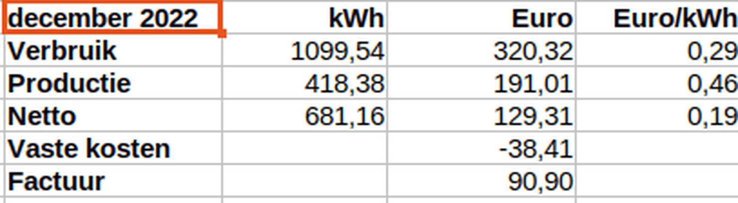

  • Magnat
  • Laatst online: 15-05 16:26
tyfoon_2 schreef op woensdag 18 januari 2023 @ 16:05:
Paar vragen;
• Zou je een indicatie geven van de kosten even los van de kosten/hardware van de accu's en zonnepanelen en welke hardware daar minimaal voor nodig is? Het is mij nog steeds niet helemaal duidelijk wat ik -aan hardware- nu echt nodig zou hebben als ik 'automatisch' aan mijn huis en grid wil terugleveren (aangestuurd via home assistant) en waar ik mijn zonnepanelen op kan aansluiten.
Ik was voor mijn setup rond de 13k kwijt. Als ik al het gereedschap had gehad en bepaalde dingen niet verkeerd had gedaan had het wel goedkoper gekund.Ik heb alle tools gekocht, dus kniptang voor 35mm2 kabels, kabeloog tang, momentsleutel, flir hitte camera en nog veel meer.
Oh en daar zit ook een hele nieuwe groepenkast in. Want mijn groepenkast was nog uit 1945.
Over het economische deel. Het is echt zo moeilijk om te bepalen wat de tvt is van deze investering. Dagen zoals gisteren, waar de kWh prijs redelijk hoog is (voor dynamische begrippen) en er tussen de min en max dag prijs weinig verschil zit. Valt er weinig terug te verdienen. Maar dagen waar de prijs in de nacht 7 cent is en over dag 35+ leveren wel "veel" op.
Het is wel zo dat ik alles in huis ALTIJD tegen het laagste uurtarief afreken. In de winter laad ik overdag niet ook al schijnt volop de zon, de PV output gaat gelijk grid op. In de zomer andersom.
Dus iedere dag is de tvt anders en daarom is het lastig rekenen.
Vorige maand heb ik 1132kWh tegen 19c in weten te kopen gemiddeld. Dus als je dat wegzet tegen tarieven van Eneco/Essent ed. Tja dan gaat het wel hard.
Neem je het afbouwen van het salderen (als dat nog doorgaat) mee in je berekening dan gaat het ook wat harder.
Maar een getal er aanhangen is lastig. Victron heeft een goede reputatie wat betreft levensduur. De batterijen zullen ook zeker 15 jaar meegaan al dan niet met 100% capaciteit.
Daarnaast zijn er ook andere niet financiele voordelen:
- Aan de slag met dynamische tarieven en de voordelen ervan zonder de nadelen. Dat wil zeggen dat mijn vrouw niet hoeft te wachten met het draaien van een was. Het is altijd tegen het goedkoopste tarief.
- Minder afhankelijk van wat er op de energiemarkt gebeurd.
- Geen ge-eikel met salderen.
- Zonnepanelen schakelen niet af bij overbelasting van het net.
- Powerboost van 3x25A naar 3x38A doordat de batterijen bij kunnen dragen aan hogere output.
- Als de zombieapocalypse komt dan heb ik als ik het goed aanpak nog weken lang koud bier.

Deze beste man heeft een mooie driver gemaakt.
https://github.com/sebdehne/dbus-mqtt-services
Stel je voor dat je de ET112 kan simuleren door je P1 poort van je slimme meter uit te lezen. Of de RAW data van je omvormers.
Ik ga kijken of ik een PV simulatie kan maken zodat hij de GX ingeschoten kan worden.
Ik lees immers mijn Growatt grid-tied omvormers al uit met Modbus via een Wemos D1 mini.
[ Voor 12% gewijzigd door Klotsred op 20-01-2023 13:00 ]
Victron: https://vrm.victronenergy.com/installation/250785/share/73944a6f

  • mahagen
  • Registratie: November 2022
  • Laatst online: 10-06 11:07
Klotsred schreef op vrijdag 20 januari 2023 @ 13:00:
Via CT-Clamps ofwel modbus meter is aansturing nagenoeg real-time maar via een omweg als mqtt lijkt mij te traag. Ik bedoel om 0 op de meter te krijgen of is dat het doel niet?
Deye 8K-SG04LP3 (16x230Ah + JBD-BMS + Proxmox HA-ESP32) 4.5kWp (Deye SUN1600G3 + Enphase iq7a)
  • Klotsred
  • Registratie: Juli 2020
  • Laatst online: 05-02 10:29
mahagen schreef op vrijdag 20 januari 2023 @ 13:28:
Voor mij is dat het doel niet maar als je P1 meter op MQTT binnenkomt met 1 seconde interval dan is het een kwestie van doorsturen. De ET112/ Victron is ook niet rap genoeg om ECHT 0 te krijgen maar doet wel zijn best.
Afbeeldingslocatie: https://tweakers.net/i/NwzTi8MENKUAH-iQauuiLWrlMsk=/800x/filters:strip_exif()/f/image/b4nXqqKdWi0CqfgCQrc679QK.png?f=fotoalbum_large

Tibber rekening van december vorig jaar. Mijn in en verkoop is nog niet efficient genoeg vind ik. En toch als je naar bedragen kijkt ((inkoop - verkoop) x verbruik) zit ik met een minimale zonopbrengst laag kwa kosten. 18.6c de kWh inc alle kosten dus ook tibber fee en netbeheerderskosten. Want factuur was 171e.
Dus ondanks dat het lastig is om dit economisch op papier te krijgen. Zit ik nu al op pre-oorlogsche prijzen en dan moet de zon nog gaan schijnen.
Afbeeldingslocatie: https://tweakers.net/i/ua4_tFq7p52SZJlSrAOlylM3fu0=/x800/filters:strip_exif()/f/image/SSFlFn0WLoWvozs6A3wo39cR.png?f=fotoalbum_large

Mijn verbruik is ietsje hoger door de verliezen. Ik koop in en verkoop. Dus zonder die verliezen zou mijn verbruik het zelfde blijven. En ook dat is niet helemaal waar want…
Wij verbruiken bijna evenveel als mijn zonnepanelen per jaar opwekken rond de 9000kWh. Dit is met de Tesla er bij in.
Dus jaarlijks komt het saldo kwa kWh redelijk op 0 uit. Maar dat is niet meer interessant om naar te kijken. Want dat beeld is vertekend vanwege de inkoop en verkoop.
Enige realistische is om euros te vergelijken met andere maanden om te kijken of we meer of minder besparen. En dat doe ik zelf met de gasrekening er boven op. Want als de electra prijs laag is verwarmen we electrisch.
Dit maakt het onmogelijk voor mij om naar kWh als verbruik te kijken.
Ik heb een kleinere accu, maar mijn verbruik (en de productie van mijn panelen) zijn ook flink lager (o.a. geen Tesla). Ik ben wel gasloos en all-ellectric. Interessant om onze verbruiken en productie te vergelijken:
Afbeeldingslocatie: https://tweakers.net/i/NpvhnpuHwbsd6sZO5R45Nz0qVFY=/full-fit-in/4000x4000/filters:no_upscale():fill(white):strip_exif()/f/image/a5rKqyCX1aDhpPPd8d84jqNo.png?f=user_large
Mijn productie (bijna allemaal van de accu) in december was hoger dan die van jou. Blijkbaar zet ik mijn accu meer in. Wat zijn bij jou de criteria voor de inzet van de accu? Ik zet hem in als ik geld kan verdienen.
Die inzet van de accu is deze maand (januari 2023) een stuk minder. Met name de laatste week is de dagelijkse spreiding in het uurtarief te klein om tot een zinvolle inzet van de accu te komen.

Nou, ik dacht dat ik wel wat van modus wist maar hier kom ik niet wijs uit:
Victron in ESS Mode 3, dus laden/ontladen via modbus.
Nou fijn ontladen gaat prima (65536 - x = ontladen in W).
Maar nu wil ik dat ie de batterij moet laden met X vermogen...
Volgens Victron is positieve waarde laden, maar als ik 500(Watt) stuur naar register 37 dan doet ie toch echt niks |:(.
a) Grid power setpoint - Modbus-TCP registers 37, 40 and 41
Positive: Take power from the grid.
Negative: Send power to the grid.
Register 37 controls the setpoint on single-phase systems, or for L1 on Multiphase systems.
Registers 40 and 41 controls the setpoints for L2 and L3 respectively.
These registers have a range of -32768W to 32767W (scale factor=1).
These registers must be written once every 60 seconds, or the Multi will go into Passthru.

Jazsie schreef op zondag 22 januari 2023 @ 13:54:
Ik doe het overigens in Node-Red.
@KC27, tips?
bedoel je deze?
"1=ESS with Phase Compensation;2=ESS without phase compensation;3=Disabled/External Control"
ik gebruik mode 2 en pas dan het setpoint aan als ik wil laden en ontladen (ESS control loop setpoint 2700)
voorkomt ook gelijk overbelasting als er een andere verbruiker start
  • KC27
@Jazsie
Ik heb ESS staan in mode 2. En dan stuur ik hem aan via modbus register 2700. Omdat hij geen negatieve waarden kan ontvangen worden de negatieve ontlaad waarden "postief" gemaakt door er 2**16 = 65536 bij op te tellen. Om in mode 2 toch te kunnen ontladen heb ik "minimale soc" op 5 staan.
Dit werkt bij mij prima, maar zoals gezegd via modbus en HA. Ik doe niks met Node Red.
Edit: @e_hagenaar was me voor.
[ Voor 4% gewijzigd door KC27 op 22-01-2023 14:36 ]
WP: Alpha Innotec MSW2-6S | PV: 20 x 300 Wp AEG | ACCU: 2x16x280Ah LiFePO4 3 x Multiplus II 48/3000 | DYN: Tibber | Gasloos | Day Ahead Optimizer
  • Jazsie
  • Laatst online: 18:27
Welke waarde stuur je als je bv 500W wilt laden?
Zoals gezegd lukt ontladen (negatieve waarde) prima
Maak ook gebruik van HA dus als je die config hebt ben ik ook blij :)
Woonachtig in België | 6200 Wp | eGolf 32kWh
  • e_hagenaar
  • Laatst online: 10:43
Klotsred schreef op zondag 22 januari 2023 @ 10:04:
Gebruik jij hetzelfde script? En mag ik misschien je "payload" zien? Ik krijg het namelijk niet voor elkaar om de PV inverter te laten verschijen omdat hij bij L1 de Watts niet laat zien desondanks ik ze wel meestuur.
Afbeeldingslocatie: https://tweakers.net/i/8FmkTwYtZS8wSGLBmrX5B5-u19k=/full-fit-in/4000x4000/filters:no_upscale():fill(white):strip_exif()/f/image/SzjVvWnhSudU5OSyeVQPsG9n.png?f=user_large
Dit gebruik ik, het is wat appart maar het werkt voor mij
[{"id":"ba07e9b7e6cb5e13","type":"tab","label":"Victron Solax X1","disabled":false,"info":"","env":[]},{"id":"be80e0c8f7950308","type":"mqtt in","z":"ba07e9b7e6cb5e13","name":"","topic":"Victron/Grid Meter/L1/Voltage","qos":"2","datatype":"auto-detect","broker":"4221cf65a898df83","nl":false,"rap":true,"rh":0,"inputs":0,"x":140,"y":280,"wires":[["b947b98030b9d083","3e4da21ea556785d"]]},{"id":"067194c7eb73c6bc","type":"mqtt in","z":"ba07e9b7e6cb5e13","name":"","topic":"Solax/X1 Yield total","qos":"2","datatype":"auto-detect","broker":"4221cf65a898df83","nl":false,"rap":true,"rh":0,"inputs":0,"x":110,"y":40,"wires":[["6090dd97617815ea","009c2b0323e09242"]]},{"id":"b1c908beeade864c","type":"mqtt in","z":"ba07e9b7e6cb5e13","name":"","topic":"Solax/X1 Ac Power","qos":"2","datatype":"auto-detect","broker":"4221cf65a898df83","nl":false,"rap":true,"rh":0,"inputs":0,"x":110,"y":120,"wires":[["ff8d414f02f8c9cb"]]},{"id":"a7839ee893b625c1","type":"mqtt out","z":"ba07e9b7e6cb5e13","name":"","topic":"","qos":"2","retain":"false","respTopic":"","contentType":"","userProps":"","correl":"","expiry":"","broker":"d5eae5c9c1bc2f14","x":810,"y":480,"wires":[]},{"id":"acddd69b5a385df9","type":"mqtt out","z":"ba07e9b7e6cb5e13","name":"","topic":"","qos":"2","retain":"false","respTopic":"","contentType":"","userProps":"","correl":"","expiry":"","broker":"d5eae5c9c1bc2f14","x":810,"y":440,"wires":[]},{"id":"82e70f9269a86c2e","type":"inject","z":"ba07e9b7e6cb5e13","name":"","props":[{"p":"payload"},{"p":"topic","vt":"str"}],"repeat":"3600","crontab":"","once":false,"onceDelay":0.1,"topic":"","payload":"6","payloadType":"num","x":70,"y":320,"wires":[["51b6167f32817a7f"]]},{"id":"6090dd97617815ea","type":"function","z":"ba07e9b7e6cb5e13","name":"Round and add text","func":"msg.payload = parseInt(msg.payload*10)\nmsg.payload = parseFloat(msg.payload / 10)\nmsg.payload = { \"value\": msg.payload };\nreturn msg;","outputs":1,"noerr":0,"initialize":"","finalize":"","libs":[],"x":630,"y":40,"wires":[["b9ff7c246fc1a689"]]},{"id":"b9ff7c246fc1a689","type":"json","z":"ba07e9b7e6cb5e13","name":"","property":"payload","action":"","pretty":false,"x":810,"y":40,"wires":[["f50e05de010e0aee"]]},{"id":"ff8d414f02f8c9cb","type":"function","z":"ba07e9b7e6cb5e13","name":"Round and add text","func":"msg.payload = parseInt(msg.payload*10)\nmsg.payload = parseFloat(msg.payload / 10)\nmsg.payload = { \"value\": msg.payload };\nreturn msg;","outputs":1,"noerr":0,"initialize":"","finalize":"","libs":[],"x":630,"y":120,"wires":[["a4380276e3fabff8"]]},{"id":"a4380276e3fabff8","type":"json","z":"ba07e9b7e6cb5e13","name":"","property":"payload","action":"","pretty":false,"x":810,"y":120,"wires":[["9dae3b15503c3175","3e0b5fee53d3f0aa"]]},{"id":"51b6167f32817a7f","type":"function","z":"ba07e9b7e6cb5e13","name":"Round and add text","func":"msg.payload = parseInt(msg.payload*10)\nmsg.payload = parseFloat(msg.payload / 10)\nmsg.payload = { \"value\": msg.payload };\nreturn msg;","outputs":1,"noerr":0,"initialize":"","finalize":"","libs":[],"x":630,"y":320,"wires":[["03688924f85a7b86"]]},{"id":"03688924f85a7b86","type":"json","z":"ba07e9b7e6cb5e13","name":"","property":"payload","action":"","pretty":false,"x":810,"y":320,"wires":[["8613acea0350640a"]]},{"id":"8bf0a872ce465888","type":"function","z":"ba07e9b7e6cb5e13","name":"Round and add text","func":"var voltage = msg.payload;\nvar power = JSON.parse(global.get('X1AcPower').trim());\n\nif (voltage != 0 && power.value != 0){\n    msg.payload = (power.value) / voltage;\n}\nelse{\n    msg.payload =0;\n}\nmsg.payload = parseInt(msg.payload*100)\nmsg.payload = parseFloat(msg.payload / 100)\nmsg.payload = { \"value\": msg.payload };\nreturn msg;","outputs":1,"noerr":0,"initialize":"","finalize":"","libs":[],"x":630,"y":240,"wires":[["20a8901999c5ea77"]]},{"id":"20a8901999c5ea77","type":"json","z":"ba07e9b7e6cb5e13","name":"","property":"payload","action":"","pretty":false,"x":810,"y":240,"wires":[["9b8d09c44912f049"]]},{"id":"7decaa9d4e9e1f24","type":"mqtt out","z":"ba07e9b7e6cb5e13","name":"","topic":"","qos":"2","retain":"false","respTopic":"","contentType":"","userProps":"","correl":"","expiry":"","broker":"d5eae5c9c1bc2f14","x":810,"y":560,"wires":[]},{"id":"3971b0b9d3a4504a","type":"json","z":"ba07e9b7e6cb5e13","name":"","property":"payload","action":"","pretty":false,"x":810,"y":80,"wires":[["735c322e1e1857e9"]]},{"id":"ecc53a54d2865072","type":"mqtt out","z":"ba07e9b7e6cb5e13","name":"","topic":"","qos":"2","retain":"false","respTopic":"","contentType":"","userProps":"","correl":"","expiry":"","broker":"d5eae5c9c1bc2f14","x":810,"y":600,"wires":[]},{"id":"5d0f0eed20a44d9c","type":"mqtt out","z":"ba07e9b7e6cb5e13","name":"","topic":"","qos":"2","retain":"false","respTopic":"","contentType":"","userProps":"","correl":"","expiry":"","broker":"d5eae5c9c1bc2f14","x":810,"y":640,"wires":[]},{"id":"a3396e7f89e1b046","type":"inject","z":"ba07e9b7e6cb5e13","name":"","props":[{"p":"payload"},{"p":"topic","vt":"str"}],"repeat":"3600","crontab":"","once":false,"onceDelay":0.1,"topic":"","payload":"0","payloadType":"num","x":70,"y":360,"wires":[["ecee1a3cac2494eb"]]},{"id":"ecee1a3cac2494eb","type":"function","z":"ba07e9b7e6cb5e13","name":"Round and add text","func":"msg.payload = parseInt(msg.payload)\nmsg.payload = { \"value\": msg.payload };\nreturn msg;","outputs":1,"noerr":0,"initialize":"","finalize":"","libs":[],"x":630,"y":360,"wires":[["8587eff69252a382"]]},{"id":"8587eff69252a382","type":"json","z":"ba07e9b7e6cb5e13","name":"","property":"payload","action":"","pretty":false,"x":810,"y":360,"wires":[["165e39a77c62fb10"]]},{"id":"495deb95331a9ccf","type":"inject","z":"ba07e9b7e6cb5e13","name":"","props":[{"p":"payload"},{"p":"topic","vt":"str"}],"repeat":"1","crontab":"","once":false,"onceDelay":0.1,"topic":"","payload":"7","payloadType":"num","x":70,"y":400,"wires":[["adda9c3dd8209836"]]},{"id":"adda9c3dd8209836","type":"function","z":"ba07e9b7e6cb5e13","name":"Round and add text","func":"msg.payload = parseInt(msg.payload)\nmsg.payload = { \"value\": msg.payload };\nreturn msg;","outputs":1,"noerr":0,"initialize":"","finalize":"","libs":[],"x":630,"y":400,"wires":[["7294d561abbd9dfa"]]},{"id":"7294d561abbd9dfa","type":"json","z":"ba07e9b7e6cb5e13","name":"","property":"payload","action":"","pretty":false,"x":810,"y":400,"wires":[["23b10aa7a38fe51f"]]},{"id":"009c2b0323e09242","type":"function","z":"ba07e9b7e6cb5e13","name":"Round and add text","func":"msg.payload = parseInt((msg.payload*100))\nmsg.payload = parseFloat(msg.payload / 100)\nmsg.payload = { \"value\": msg.payload };\nreturn msg;","outputs":1,"noerr":0,"initialize":"","finalize":"","libs":[],"x":630,"y":80,"wires":[["3971b0b9d3a4504a"]]},{"id":"3e4da21ea556785d","type":"change","z":"ba07e9b7e6cb5e13","name":"","rules":[{"t":"set","p":"topic","pt":"msg","to":"voltage","tot":"str"}],"action":"","property":"","from":"","to":"","reg":false,"x":390,"y":220,"wires":[["8bf0a872ce465888","4d5faa2ea46b7380"]]},{"id":"b947b98030b9d083","type":"function","z":"ba07e9b7e6cb5e13","name":"Round and add text","func":"msg.payload = parseInt(msg.payload*10)\nmsg.payload = parseFloat(msg.payload / 10)\nmsg.payload = { \"value\": msg.payload };\nreturn msg;","outputs":1,"noerr":0,"initialize":"","finalize":"","libs":[],"x":630,"y":280,"wires":[["673daf147209630a"]]},{"id":"673daf147209630a","type":"json","z":"ba07e9b7e6cb5e13","name":"","property":"payload","action":"","pretty":false,"x":810,"y":280,"wires":[["f5eb83c4678bdb62"]]},{"id":"e62c4e265bb410b6","type":"function","z":"ba07e9b7e6cb5e13","name":"SolaxX1","func":"msg.topic = \"W/\" + msg.payload.portalId +\"/pvinverter/\" + msg.payload.deviceInstance.SolaxX1 + \"TopicX\";\ndelete msg.payload;\nreturn msg;","outputs":1,"noerr":0,"initialize":"","finalize":"","libs":[],"x":340,"y":580,"wires":[["87a9f6090e69d89f","95f8bef71cb0ca99","03950833b8ab74c3","e580355e76c49747","6e2d1646e3df62cf","cef9ffd85bca013d","e6caf7f88fb19c57","cec83e6cbeef2625","31323661c3626e59","35a4602f6d0907fc"]]},{"id":"87a9f6090e69d89f","type":"change","z":"ba07e9b7e6cb5e13","name":"","rules":[{"t":"change","p":"topic","pt":"msg","from":"TopicX","fromt":"str","to":"/Ac/Energy/Forward","tot":"str"},{"t":"set","p":"payload","pt":"msg","to":"X1AcEnergyForward","tot":"global"}],"action":"","property":"","from":"","to":"","reg":false,"x":620,"y":440,"wires":[["acddd69b5a385df9"]]},{"id":"95f8bef71cb0ca99","type":"change","z":"ba07e9b7e6cb5e13","name":"","rules":[{"t":"change","p":"topic","pt":"msg","from":"TopicX","fromt":"str","to":"/Ac/L1/Voltage","tot":"str"},{"t":"set","p":"payload","pt":"msg","to":"X1AcL1Voltage","tot":"global"}],"action":"","property":"","from":"","to":"","reg":false,"x":620,"y":680,"wires":[["630210af8a16a5b3"]]},{"id":"630210af8a16a5b3","type":"mqtt out","z":"ba07e9b7e6cb5e13","name":"","topic":"","qos":"2","retain":"false","respTopic":"","contentType":"","userProps":"","correl":"","expiry":"","broker":"d5eae5c9c1bc2f14","x":810,"y":680,"wires":[]},{"id":"f5eb83c4678bdb62","type":"change","z":"ba07e9b7e6cb5e13","name":"","rules":[{"t":"set","p":"X1AcL1Voltage","pt":"global","to":"payload","tot":"msg"}],"action":"","property":"","from":"","to":"","reg":false,"x":1030,"y":280,"wires":[[]]},{"id":"f50e05de010e0aee","type":"change","z":"ba07e9b7e6cb5e13","name":"","rules":[{"t":"set","p":"X1AcEnergyForward","pt":"global","to":"payload","tot":"msg"}],"action":"","property":"","from":"","to":"","reg":false,"x":1050,"y":40,"wires":[[]]},{"id":"9dae3b15503c3175","type":"change","z":"ba07e9b7e6cb5e13","name":"","rules":[{"t":"set","p":"X1AcPower","pt":"global","to":"payload","tot":"msg"}],"action":"","property":"","from":"","to":"","reg":false,"x":1020,"y":120,"wires":[[]]},{"id":"03950833b8ab74c3","type":"change","z":"ba07e9b7e6cb5e13","name":"","rules":[{"t":"change","p":"topic","pt":"msg","from":"TopicX","fromt":"str","to":"/Ac/Power","tot":"str"},{"t":"set","p":"payload","pt":"msg","to":"X1AcPower","tot":"global"}],"action":"","property":"","from":"","to":"","reg":false,"x":620,"y":480,"wires":[["a7839ee893b625c1"]]},{"id":"e580355e76c49747","type":"change","z":"ba07e9b7e6cb5e13","name":"","rules":[{"t":"change","p":"topic","pt":"msg","from":"TopicX","fromt":"str","to":"/Ac/L1/Current","tot":"str"},{"t":"set","p":"payload","pt":"msg","to":"X1AcL1Current","tot":"global"}],"action":"","property":"","from":"","to":"","reg":false,"x":620,"y":560,"wires":[["7decaa9d4e9e1f24"]]},{"id":"6e2d1646e3df62cf","type":"change","z":"ba07e9b7e6cb5e13","name":"","rules":[{"t":"change","p":"topic","pt":"msg","from":"TopicX","fromt":"str","to":"/Ac/L1/Energy/Forward","tot":"str"},{"t":"set","p":"payload","pt":"msg","to":"X1AcL1EnergyForward","tot":"global"}],"action":"","property":"","from":"","to":"","reg":false,"x":620,"y":600,"wires":[["ecc53a54d2865072"]]},{"id":"cef9ffd85bca013d","type":"change","z":"ba07e9b7e6cb5e13","name":"","rules":[{"t":"change","p":"topic","pt":"msg","from":"TopicX","fromt":"str","to":"/Ac/L1/Power","tot":"str"},{"t":"set","p":"payload","pt":"msg","to":"X1AcL1Power","tot":"global"}],"action":"","property":"","from":"","to":"","reg":false,"x":620,"y":640,"wires":[["5d0f0eed20a44d9c"]]},{"id":"9b8d09c44912f049","type":"change","z":"ba07e9b7e6cb5e13","name":"","rules":[{"t":"set","p":"X1AcL1Current","pt":"global","to":"payload","tot":"msg"}],"action":"","property":"","from":"","to":"","reg":false,"x":1030,"y":240,"wires":[[]]},{"id":"735c322e1e1857e9","type":"change","z":"ba07e9b7e6cb5e13","name":"","rules":[{"t":"set","p":"X1AcL1EnergyForward","pt":"global","to":"payload","tot":"msg"}],"action":"","property":"","from":"","to":"","reg":false,"x":1060,"y":80,"wires":[[]]},{"id":"3e0b5fee53d3f0aa","type":"change","z":"ba07e9b7e6cb5e13","name":"","rules":[{"t":"set","p":"X1AcL1Power","pt":"global","to":"payload","tot":"msg"}],"action":"","property":"","from":"","to":"","reg":false,"x":1030,"y":160,"wires":[[]]},{"id":"8613acea0350640a","type":"change","z":"ba07e9b7e6cb5e13","name":"","rules":[{"t":"set","p":"X1AcMaxPower","pt":"global","to":"payload","tot":"msg"}],"action":"","property":"","from":"","to":"","reg":false,"x":1030,"y":320,"wires":[[]]},{"id":"165e39a77c62fb10","type":"change","z":"ba07e9b7e6cb5e13","name":"","rules":[{"t":"set","p":"X1Position","pt":"global","to":"payload","tot":"msg"}],"action":"","property":"","from":"","to":"","reg":false,"x":1020,"y":360,"wires":[[]]},{"id":"cec83e6cbeef2625","type":"change","z":"ba07e9b7e6cb5e13","name":"","rules":[{"t":"change","p":"topic","pt":"msg","from":"TopicX","fromt":"str","to":"/Ac/MaxPower","tot":"str"},{"t":"set","p":"payload","pt":"msg","to":"X1AcMaxPower","tot":"global"}],"action":"","property":"","from":"","to":"","reg":false,"x":620,"y":720,"wires":[["57c325f985f30906"]]},{"id":"57c325f985f30906","type":"mqtt out","z":"ba07e9b7e6cb5e13","name":"","topic":"","qos":"2","retain":"false","respTopic":"","contentType":"","userProps":"","correl":"","expiry":"","broker":"d5eae5c9c1bc2f14","x":810,"y":720,"wires":[]},{"id":"e6caf7f88fb19c57","type":"change","z":"ba07e9b7e6cb5e13","name":"","rules":[{"t":"change","p":"topic","pt":"msg","from":"TopicX","fromt":"str","to":"/Position","tot":"str"},{"t":"set","p":"payload","pt":"msg","to":"X1Position","tot":"global"}],"action":"","property":"","from":"","to":"","reg":false,"x":620,"y":760,"wires":[["360f2d9fc3bc7926"]]},{"id":"360f2d9fc3bc7926","type":"mqtt out","z":"ba07e9b7e6cb5e13","name":"","topic":"","qos":"2","retain":"false","respTopic":"","contentType":"","userProps":"","correl":"","expiry":"","broker":"d5eae5c9c1bc2f14","x":810,"y":760,"wires":[]},{"id":"23b10aa7a38fe51f","type":"change","z":"ba07e9b7e6cb5e13","name":"","rules":[{"t":"set","p":"X1StatusCode","pt":"global","to":"payload","tot":"msg"}],"action":"","property":"","from":"","to":"","reg":false,"x":1030,"y":400,"wires":[[]]},{"id":"31323661c3626e59","type":"change","z":"ba07e9b7e6cb5e13","name":"","rules":[{"t":"change","p":"topic","pt":"msg","from":"TopicX","fromt":"str","to":"/StatusCode","tot":"str"},{"t":"set","p":"payload","pt":"msg","to":"X1StatusCode","tot":"global"}],"action":"","property":"","from":"","to":"","reg":false,"x":620,"y":800,"wires":[["31b1d6d424f4ddd0"]]},{"id":"31b1d6d424f4ddd0","type":"mqtt out","z":"ba07e9b7e6cb5e13","name":"","topic":"","qos":"2","retain":"false","respTopic":"","contentType":"","userProps":"","correl":"","expiry":"","broker":"d5eae5c9c1bc2f14","x":810,"y":800,"wires":[]},{"id":"4d5faa2ea46b7380","type":"function","z":"ba07e9b7e6cb5e13","name":"Round and add text","func":"var voltage = msg.payload;\nvar power = JSON.parse(global.get('X1AcPower').trim());\n\nif (voltage != 0 && power.value != 0){\n    msg.payload = (power.value ) / voltage;\n}\nelse{\n    msg.payload =0;\n}\nmsg.payload = parseInt(msg.payload*100)\nmsg.payload = parseFloat(msg.payload / 100)\nmsg.payload = { \"value\": msg.payload };\nreturn msg;","outputs":1,"noerr":0,"initialize":"","finalize":"","libs":[],"x":630,"y":200,"wires":[["bb8ebc0154df9c8c"]]},{"id":"bb8ebc0154df9c8c","type":"json","z":"ba07e9b7e6cb5e13","name":"","property":"payload","action":"","pretty":false,"x":810,"y":200,"wires":[["683be2e06a5dfa0e"]]},{"id":"683be2e06a5dfa0e","type":"change","z":"ba07e9b7e6cb5e13","name":"","rules":[{"t":"set","p":"X1AcCurrent","pt":"global","to":"payload","tot":"msg"}],"action":"","property":"","from":"","to":"","reg":false,"x":1030,"y":200,"wires":[[]]},{"id":"35a4602f6d0907fc","type":"change","z":"ba07e9b7e6cb5e13","name":"","rules":[{"t":"change","p":"topic","pt":"msg","from":"TopicX","fromt":"str","to":"/Ac/Current","tot":"str"},{"t":"set","p":"payload","pt":"msg","to":"X1AcCurrent","tot":"global"}],"action":"","property":"","from":"","to":"","reg":false,"x":620,"y":520,"wires":[["74252fb2323c577c"]]},{"id":"74252fb2323c577c","type":"mqtt out","z":"ba07e9b7e6cb5e13","name":"","topic":"","qos":"2","retain":"false","respTopic":"","contentType":"","userProps":"","correl":"","expiry":"","broker":"d5eae5c9c1bc2f14","x":810,"y":520,"wires":[]},{"id":"76df7de855e35903","type":"inject","z":"ba07e9b7e6cb5e13","name":"","props":[{"p":"payload"},{"p":"topic","vt":"str"}],"repeat":"5","crontab":"","once":true,"onceDelay":0.1,"topic":"","payload":"1","payloadType":"num","x":110,"y":500,"wires":[["943f57e389733492"]]},{"id":"943f57e389733492","type":"change","z":"ba07e9b7e6cb5e13","name":"","rules":[{"t":"set","p":"payload","pt":"msg","to":"VictronDBus","tot":"global"}],"action":"","property":"","from":"","to":"","reg":false,"x":180,"y":580,"wires":[["e62c4e265bb410b6"]]},{"id":"4221cf65a898df83","type":"mqtt-broker","name":"MQTT","broker":"192.168.178.100","port":"1883","clientid":"","autoConnect":true,"usetls":false,"protocolVersion":"4","keepalive":"60","cleansession":true,"birthTopic":"","birthQos":"0","birthPayload":"","birthMsg":{},"closeTopic":"","closeQos":"0","closePayload":"","closeMsg":{},"willTopic":"","willQos":"0","willPayload":"","willMsg":{},"userProps":"","sessionExpiry":""},{"id":"d5eae5c9c1bc2f14","type":"mqtt-broker","name":"VenusOS","broker":"192.168.178.253","port":"1883","clientid":"","autoConnect":true,"usetls":false,"protocolVersion":"4","keepalive":"60","cleansession":true,"birthTopic":"","birthQos":"0","birthPayload":"","birthMsg":{},"closeTopic":"","closeQos":"0","closePayload":"","closeMsg":{},"willTopic":"","willQos":"0","willPayload":"","willMsg":{},"userProps":"","sessionExpiry":""}]
  • KC27
In configuration.yaml staan de modbus definities:
YAML:
modbus:
  - name: victron
    retry_on_empty: true
    retries: 10
    type: tcp
    host: 192.168.178.44
    port: 502
    sensors:
      - name: 'ESS Vermogen setpoint'
        unit_of_measurement: "W"
        slave: 100
        address: 2700
        input_type: input
        data_type: int16
Ik heb een input_number helper gedefinieerd, waar ik zowel met de hand als met een script waarden kan invoeren en wijzigen.
Met een automation gaat die waarde dan naar Victron:
YAML:
- id: '1660254131982'
  alias: set ess feedin
  description: ''
  trigger:
  - platform: state
    entity_id:
    - input_number.feedin_grid
  condition: []
  action:
  - service: modbus.write_register
    data:
      hub: victron
      address: 2700
      slave: 100
      value: '{{ 65536 + (states.input_number.feedin_grid.state | int) }}'
  mode: single

  • Jazsie
e_hagenaar schreef op zondag 22 januari 2023 @ 14:31:
bedoel je deze?
Ik draai dus in mode 3, external control.
Heb naar mode 2 gekeken maar dan moet je ook een aparte meter hebben die je huis meet.... Dat heb ik dus al (P1), vandaar dus mode 3 zodat ik zelf kan zeggen hoeveel ie moet laden/laden.
Maar het is inmiddels gelukt met de info van @KC27 :).
KC27 schreef op zondag 22 januari 2023 @ 15:52:
YAML:
modbus:
  - name: victron
    retries: 10
    type: tcp
    port: 502
    sensors:
        slave: 100
        address: 2700
        input_type: input
        data_type: int16
YAML:
  description: ''
  trigger:
  - platform: state
    entity_id:
  condition: []
  action:
    data:
      hub: victron
      address: 2700
      slave: 100
  mode: single
Bedankt, het is gelukt. Was overigens ook vergeten de Multiplus aan te passen naar de juiste accu type 8)7.
Nu kan ik via Modbus zeggen dat ie X (Watt) moet laden of ontladen _/-\o_.
Denk alleen dat ik een te kleine omvormer heb, max 13A laden is best traag voor een accubank van 200 Ah :+

  • KC27
mightym schreef op maandag 23 januari 2023 @ 14:33:
Wow, mooi man! Ik vermoed dat jou model een stuk nauwkeuriger is dan mijn model. Kan/wil je hem delen? Op welk platform draait jouw model?
Ik heb alles ondergebracht in een addon van Home Assistant en draait op dezelfde RPi4 als Home Assistant.
Ik wil het graag delen en dat ga ik binnenkort ook doen op github.
Om het dus te kunnen draaien heb je HA OS nodig met de mogelijkheid om addons toe te voegen.
Ik heb de RPi uitgebreid met een usb - ssd zodat de sd-card niet de zaak kan verzieken (draait nu al meer dan een jaar probleemloos)
Ik ben nu bezig de dockerfile zo aan te passen dat de mip-bibliotheek gecompileerd mee gaat (deze is niet beschikbaar als onderdeel van de pip-module "mip").
Verder gaat het script ervan uit dat je de mariadb-addon hebt geïnstalleerd (zowel voor HA) als een extra db voor het day-ahead script.
Als iemand wil helpen met de addon en het script testen dan hoor ik het graag via een pm.
