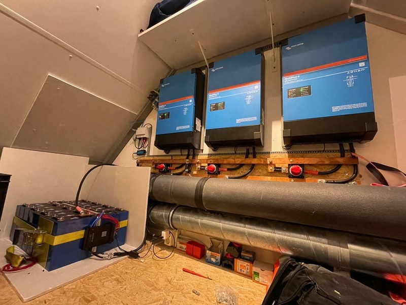

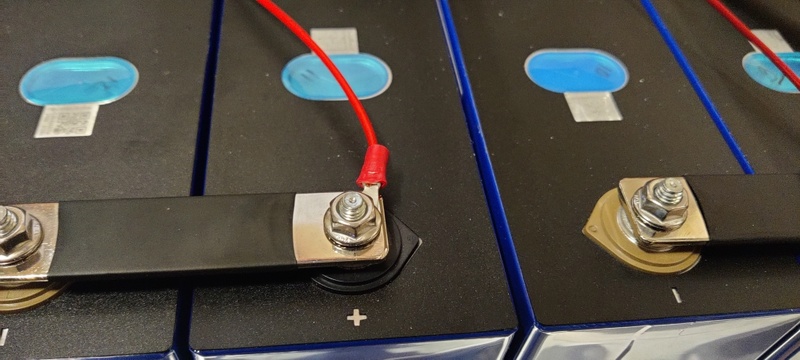

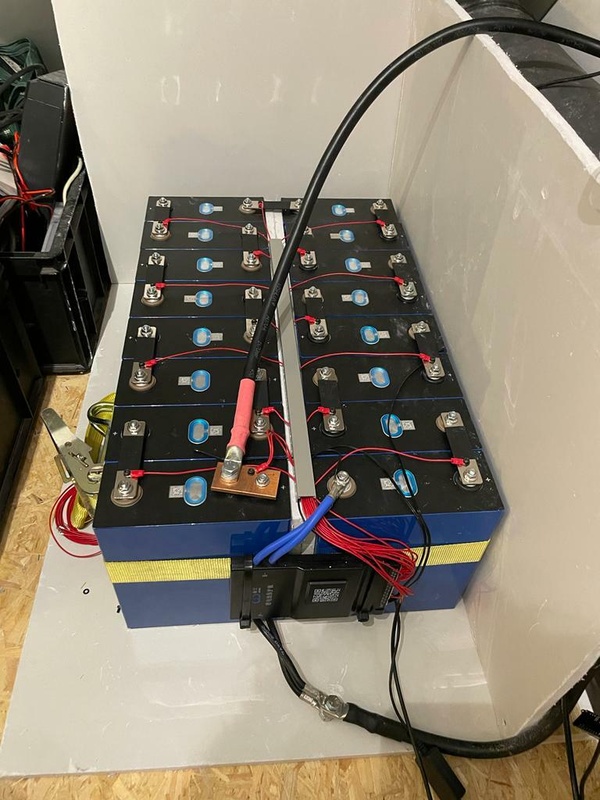

Ik zal hier mijn bouwwerk ook laten zien aangezien ik al een tijdje mee lees maar niet reargeer.
Ik heb een Victron Multiplus II GX 48V 5000VA 70 Amp hangen met daaraan 16x 3,2Volt 304 Ah batterijen van de bekende Amy van Alibaba.
Levertijd was 46 dagen.
Afbeeldingslocatie: https://tweakers.net/i/kiGfsFyeJY4Gi8cFIsX_NUAw9Fw=/800x/filters:strip_icc():strip_exif()/f/image/aqQ3CyYx7AqSJb97H8nCN0As.jpg?f=fotoalbum_large
Afbeeldingslocatie: https://tweakers.net/i/Ce9RcBHyFMjBcelVleskEv2HRdM=/800x/filters:strip_icc():strip_exif()/f/image/sympXkBb13ipRcASWmn1p5oC.jpg?f=fotoalbum_large
Afbeeldingslocatie: https://tweakers.net/i/nDeH1LqlpDJSOL0wuTqFX9HvUA0=/800x/filters:strip_icc():strip_exif()/f/image/BHsm7p9WkLlI5tF9z09ftrUZ.jpg?f=fotoalbum_large
Afbeeldingslocatie: https://tweakers.net/i/vEhIY6ZFn7BmsijK1KDikoX1LoI=/800x/filters:strip_icc():strip_exif()/f/image/lltaW9ZOA2dgFzVej0eIAKJr.jpg?f=fotoalbum_large
Afbeeldingslocatie: https://tweakers.net/i/yGJi7fzc_uXH-EtvTzW-51UbRUw=/800x/filters:strip_icc():strip_exif()/f/image/0YcjdBuEBIhMrYSUo7K4XqRY.jpg?f=fotoalbum_large

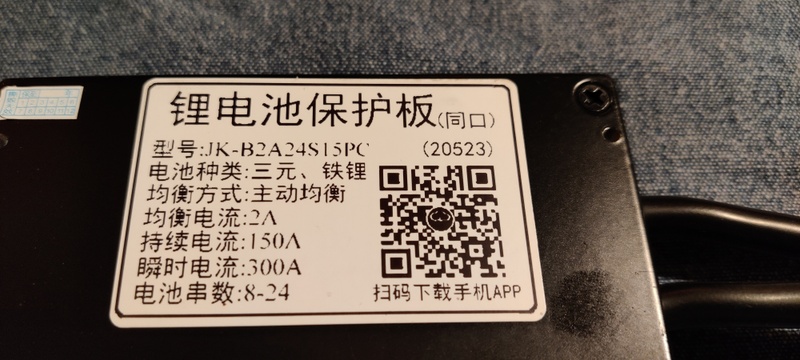

Ik gebruik een JKBMS van 150A met 2A active Balancer en CAN port. De CAN port moet ik nog aansluiten op de Victron maar onderdelen zijn nog onderweg.
Afbeeldingslocatie: https://tweakers.net/i/OJx1R-HujcW4UlPDgfbM6C9ANds=/800x/filters:strip_icc():strip_exif()/f/image/BHvX0E4eE29SPHgxUzXTrIAK.jpg?f=fotoalbum_large
Afbeeldingslocatie: https://tweakers.net/i/3fWtn-SHLqspqTnDdc9QSNelhUY=/800x/filters:strip_icc():strip_exif()/f/image/aHjz8ltFRYEqcgvg5d5O6Nhj.jpg?f=fotoalbum_large
Afbeeldingslocatie: https://tweakers.net/i/E0dkpDe9Wz1iDJgf3Wdv8RzR3GQ=/800x/filters:strip_icc():strip_exif()/f/image/oFrb4716k5cveJdjl2D7ZXNO.jpg?f=fotoalbum_large
De meterkast is voorzien van een 32A aardlekautomaat voor de Victron zodat ik met ruime marge onder mijn hoofdzekering van 35A blijf. De kabel tussen de schuur en de meterkast is 24 meter en voorzien van een 5-aderige 4mm2 kabel.
Afbeeldingslocatie: https://tweakers.net/i/vbikC2npnAv1BXHf0dM6cXJZyNg=/x800/filters:strip_icc():strip_exif()/f/image/OqhPEiLlVSOcyWNuie53pAPI.jpg?f=fotoalbum_large
Afbeeldingslocatie: https://tweakers.net/i/9IjZTST8JkgUGe0FV3fqnXHPmlc=/800x/filters:strip_icc():strip_exif()/f/image/oplfIamfDthX7BCyVb38qxf7.jpg?f=fotoalbum_large
De plus van het batterypack is gezekerd met een 200A ANL fuse.
Afbeeldingslocatie: https://tweakers.net/i/P6kMaJWMQQ5de4ATUhB2v6FR24E=/800x/filters:strip_icc():strip_exif()/f/image/uoZjfyguLogcOsgTTcWN7gxX.jpg?f=fotoalbum_large
Afbeeldingslocatie: https://tweakers.net/i/R2Y5sYT-upTmmA6E0w69IKooYyU=/800x/filters:strip_icc():strip_exif()/f/image/eUIXnFCA0c8n7TwmJN7yywwz.jpg?f=fotoalbum_large
Afbeeldingslocatie: https://tweakers.net/i/qAh8VXSbp8u4OHdXu6Jt8onZiVE=/800x/filters:strip_icc():strip_exif()/f/image/dpHupcoSx8qstikzEOYUyZzU.jpg?f=fotoalbum_large
Afbeeldingslocatie: https://tweakers.net/i/RyvU6NesnY2GtbpUZYLCyD4M0lo=/800x/filters:strip_icc():strip_exif()/f/image/UipsKw55t97qY0gtxnfTD0Cy.jpg?f=fotoalbum_large
Afbeeldingslocatie: https://tweakers.net/i/VqydOgcuUMvOfO87AOZLVPd-uos=/800x/filters:strip_icc():strip_exif()/f/image/MXDTmiTAZ6X6ihNs9sxUiJby.jpg?f=fotoalbum_large
Het enclosure waar de batterijen instaan is inmiddels muisdicht en voorzien van een vochtvreter just in case of.
Victron: https://vrm.victronenergy.com/installation/250785/share/73944a6f

Mooie foto's! Het valt mij op dat je de batterijen niet tegen elkaar aan hebt staan, soms zie ik mensen ze juist "onder druk" tegen elkaar zetten. Maakt dat nog verschil?

Weet ik niet, ik heb er nog geen ervaring mee maar ik volg het voorbeeld van https://off-grid-garage.com/ en zijn YouTube kanaal.

Ik zag al dat je je bms niet direct aangesloten hebt op de cellen, dat kwam me al bekend voor 😁

Word door de meeste toch wel aangeraden om ze onder druk te monteren. In de handleiding word gesproken over 140-200 kgf cm pressure.

Mede omdat Andy van The Off-Grid Garage het ook niet doet en zijn batterijen niet "stressed" heb ik goede hoop dat ik ook een aardig eind kom. Ik zie het wel wat het gaat worden. Ze raken niet onder de 15 en niet boven de 95% dus ik heb het vermoeden dat ik ze niet overbelast.
Bovendien kan mijn Victron van 5000VA ook maar maximaal 4000W bij 25 graden leveren dus het zal niet meer zijn dan 70 a 80 Amps wat er uit de batterijen komt.

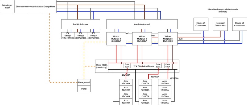

  • MisterB
  • Registratie: Oktober 2018

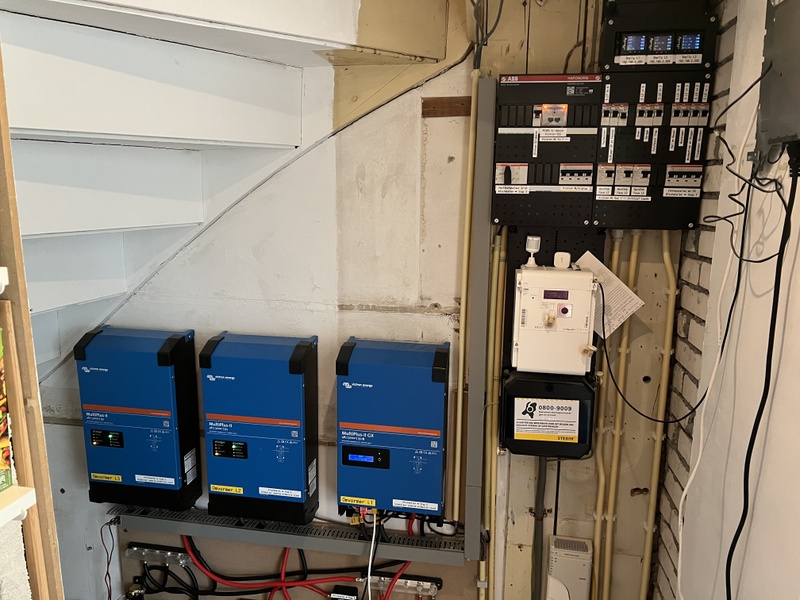

Gents, heb even groffe schets gemaakt van hoe ik 3 fase victron multiplus 2 gebaseerde huisbatterij / ess wil opzetten. Kunnen jullie eens checken en je mening geven. Tussen hoofdscakelaar en de omvormers/laders zitten allen de PV strings (3 strings ieder 8 tot 10 panelen icm micro omvormers). ALLES wat nu in het huis zit komt dan dus ACHTER de victrons te hangen op de non-critical output op respectievelijk 1 van de 3 fases net als dat nu ook is .... klopt die aanname ? Kan je de victrons zouder AC Out1/2 gebruiken trowens ? Dus dan hangen al je afnemers er gewoon voor (net als de PV in mijn plaatje)?
ps - exactte grootte accus en omvormer moet ik nog bepalen (net als welke accus)
ps - uit elke multiplus 2 komt dus 1 output (die lijnen lopen er onderdoor)
mvg mbAfbeeldingslocatie: https://tweakers.net/i/E7fZc1qAUwmsm9vQteFkIDOIo08=/800x/filters:strip_icc():strip_exif()/f/image/P6UPInETWenzoIrbAPWNOrDo.jpg?f=fotoalbum_large

  • jadjong
MisterB schreef op zaterdag 31 december 2022 @ 17:29:
Ik zou de omvormers ieder voor zich afschakelbaar maken op zowel in als output. Dus 6x een 1P lastscheider toevoegen. Niet vanwege veiligheid maar eerder gebruiksgemak bij onderhoud. Verder nog een 3P lastscheider (beter bekend als hoofdschakelaar) op de bestaande groepenkast om het gehele huis met een enkele handeling spanningsloos te maken. Je krijgt dan twee hoofdschakelaars, eentje na de netvoeding, maar nog voor de panelen en eentje na de omvormers.
Voor mijzelf heb ik een schakeling bedacht waarbij de eerste hoofdschakelaar een 230V 3P relais is die getriggerd wordt (NO) door spanning achter de tweede hoofdschakelaar om het zo een beetje 'brandweer-proof' te maken. Haal ik de tweede hoofdschakelaar om dan gaat automatisch de eerste(het relais) ook mee en kan je met een enkele handeling het hele huis spanningsloos maken. Behalve dan die paar meter kabel achter de omvormer....
Houdt je er rekening mee dat jouw panelen niets doen als de netvoeding uit valt? Het huis draait nog wel door maar er wordt op een zonnige dag dan niet meer bijgeladen tot de netvoeding herstelt is. Mocht je de panelen naar de output kant van de omvormers willen verplaatsen, houdt dan rekening met een grotere batterij. Die 230V micro-omvormers zijn beperkt te sturen door Victron. Mocht de netvoeding wegvallen terwijl ze aan de output kant hangen van de omvormer dan duurt het even voordat de micro-omvormers hun overtollige energie, die normaal het net in vloeit, terug schroeven. Die energie moet ergens heen waardoor je die grote accu als 'buffervat' nodig hebt. Of je moet zes broodroosters in enkele milliseconde in weten te schakelen. :+
  • MisterB
jadjong schreef op zaterdag 31 december 2022 @ 18:00:
hi, ja paar schakelaar kan ik toevoegen, met "netvoeding" bedoel je 'het net' neem ik aan.. kans daarop is vrij klein (2 keer in 5 jaar ofzo) en duurt ook niet zo lang.. dus kan ik wel mee leven.. Ik twijfel nog waar alle afnemers in het huis moeten (voor of na die victrons..) -- ps een hoofdschakelaar om alles uit te zetten zit er al in..
mvg mb[Afbeelding]
Je shunt gaat zo niks doen, die moet tussen accu en omvormer.
De input is primair voor net/shore power om te laden en al je load gaat aan de outputs. Je solar kan op verschillende plekken, ook afhankelijk van welke omvormer en of die met Victron kan communiceren.
Alles aan de non-critical is een beetje onlogisch, dan gaat alsnog het licht uit bij een stroomstoring. Dat is nou net het mooie van een accu. :)
  • MisterB
Ethirty schreef op zaterdag 31 december 2022 @ 18:30:

hi thx, die shunt staat niet goed in tekening denk ik... moet toch in de min leiding tussen omvormer en die verdeler ? Eens mbt de load ...echter als je alles gaat splitten in critical en non critical heb je meer zekering kasten nodig... primari doel is niet perse om voro UPS te spelen . maar hebben julliue dan 2 zekerinmg kasten(sets) achter de victrom hangen en je load verdeeld ?
PV wil ik er niet achter hebben

Shunt gaat in de min
Afbeeldingslocatie: https://battlebornbatteries.com/wp-content/uploads/2020/09/bmvappliocation.png
Je meterkast hoef je niet te verdubbelen op zich, je moet even nadenken over welke groepen je wel en niet extra wil beveiligen en hoeveel capaciteit je daarvoor nodig hebt. Kookplaat of elektrische auto kan je wel zonder, maar koelkast of licht is toch wel handig.
Als ik zover ben, komt een groot deel van het huis aan de accu. Alleen de hele grote verbruikers niet. Maar met deze kosten duurt dat hier nog even. Maar de meterkast wordt er al wel op voorbereid. :)
  • MisterB
naar sowieso hangt alles op 1 van de 2 out lijnen van je multiplus toch ? ik dacht ergens gelezen te hebben dat je ook alleen op ac in kan draaien ? dus dat ie daar ook op 'levert' ? wellicht vergis ik me
het vergt wel tenminste 2 3-fase kasten iig - 1 voor je normale en 1 voor je critical
op zich heb ik er 3 dus ruimte zat .. moet alleen ff flink herschikken dan

Je zou ook omschakelaars toe kunnen voegen zodat je bij een stroomuitval met een schakelaar heel je huis op de critical kan zetten
  • MisterB
eerlijk gezegd is 'uitval' niet zo belangrijk voor me - in nl is het mi betrouwbaar genoeg (maar waarom idd niet meteen meenemen als je het toch hebt staan.. zal het meenemen in ontwerp...
blijft over mijn vraag mbt as-in versus ac-out 1/2

Snap niet zo goed waarom je dat zou willen (weten). Hoe moet de omvormer dan meten en weten hoeveel hij uit de batterij moet leveren? Ben je straks alles uit het net aan het trekken :?
Begrijp ook niet precies waarom je meerdere kasten wil gebruiken. Alles kan toch gewoon in 1 kast. Gewoon de inhoud deels op AC1 en de rest op AC2.

  • Niltag
  • Laatst online: 31-07 09:22
mvg mb[Afbeelding]
Ik ben met een vergelijkbare setup bezig hier. Momenteel de accu's in elkaar aan het zetten. Voor zover ik heb kunnen vinden is een aardlekschakelaar alleen nodig richting de 'reguliere' groepen en niet tussen verschillende verdeelkasten (in dit geval naar de omvormers en daarna weer terug). Ik lees zelfs dat dat eerder onwenselijk is. Iemand die hier uitsluitsel over kan geven?

Mijn route is 3x25A Hoofdzekering -> Stedin Meter -> Hoofdschakelaar -> 3x 20A (verder niets direct op hoofdzekering alleen multiplussen) -> Gridmeter -> 3x Multiplus -> 3x Aardlek -> Alle eindgroepen
Met de 48/3000/35 moet je 13A optellen bij de invoerstroom (powerassist) dus in mijn geval 20 + 13 = 33A Dit moeten de aardlek- en werkschakelaars achter de multiplussen aankunnen.

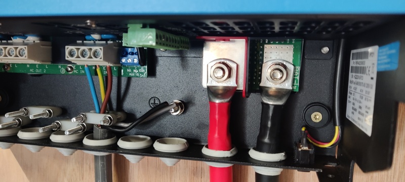

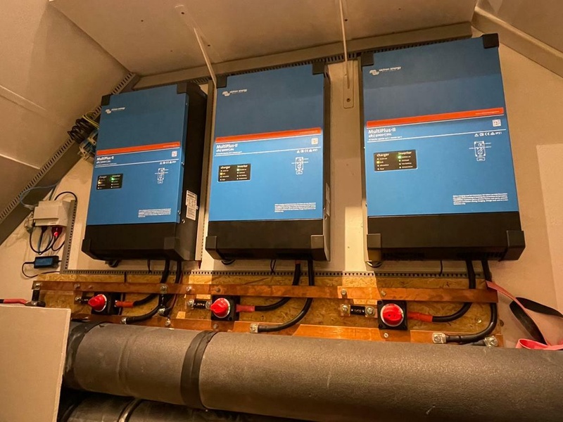

Hier wat fotos van mijn setup. Ik ben nog niet tevreden over het DC gedeelte. Volgens victron moeten alle kabels even lang zijn om een goede verdeling te houden over de 3 inverters. Dit maakt het lastig om het echt netjes te krijgen.
Afbeeldingslocatie: https://tweakers.net/i/YQ-2T1vk90BUAiSEXHMik6S97SA=/x800/filters:strip_icc():strip_exif()/f/image/igCrFDLmkkagDNlTRAGN7u27.jpg?f=fotoalbum_large
Afbeeldingslocatie: https://tweakers.net/i/NxmwT0UjRcrySsVz68wIF3n5oEk=/800x/filters:strip_icc():strip_exif()/f/image/jPnCRXEGS00G6FFtZDpen3gX.jpg?f=fotoalbum_large
Afbeeldingslocatie: https://tweakers.net/i/myOu1m53KZ1TtyuZR2nD8xPB52w=/800x/filters:strip_icc():strip_exif()/f/image/oNVX1rN6YWYvG95yMSZArTbo.jpg?f=fotoalbum_large
  • Domba
  • Laatst online: 20:43
Magnat schreef op zondag 8 januari 2023 @ 11:19:
Gelijke lengte is prima benadering voor enkele kabel gebruik, bij dubbele kabels met bijv ongelijke accu's is milli-ohm meting handiger
Ik ben mijn Deye systeem nog aan het aanpassen om het geschikt te maken zodat ik mijn accu's ook kan inzetten voor gebruik tot 480A continue(max 24kW is mijn einddoel/0,55C).
Ik zelf gebruik milli-ohm meting met TR1035+, daar ik elke accu (niet alle zijn het zelfde type cel of hebben zelfde totale interne weerstand voor de BMS) niet met 1 kabel maar met 2 kabels per pool vanaf de BMS aansluit op een centrale 400mm2 busbar.
Ik gebruik de meting om de kabellengte tussen kabelpersschoenen te bepalen omdat elke mili-ohm begint te tellen (P=i2 x R >>480A = 230W/mOhm verlies) over meer kabels verdeeld worden de kabels ook minder warm wat ook gunstiger is met de positieve temperatuurcoeffient van weerstand van koperkabel.
Voor Victron omgeving is Andy / Off grid garage er mee bezig met powerwall 2.1
Ik gebruik seplos 48100-10C's pcbV14 & 48200-10E's pcbV16, beide met firmware V2.9, Andy gebruikt nog de V2.8 op moment speficiek voor Victron/SMA versie in de 48150-10C pcbV14 en heeft gezegd ook de V2.9 te willen proberen, 48200-10E zijn gelijk, alleen die van mijn is van latere batch )

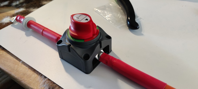

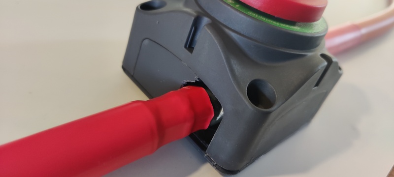

Project voor vandaag. De 3 batterijen voorzien van blauwe (48v) Anderson SB160 stekkers. Nu heb ik net als een auto accu 2 polen op mijn batterijen, dit vind ik gevaarlijk. Een groot ijzer voorwerp er tegen en je hebt gelijk een probleem.
Voor ieder die aan zelfbouw denkt. Neem ook de kosten voor materiaal en speciaal gereedschap mee in je berekening. 6 van deze stekkers waren 100e meen ik. En een 35mm2 kabel knip je niet zomaar even door.

@Magnat Voor je de Anderson stekkers in elkaar steekt.
Gebruik eerst een labvoeding op de accu ingang van de multiplus om de eventuele condensators op te laden, voor zoweinig mogelijk "inrush current" of een vonk bij het in elkaar steken te voorkomen.

Domba schreef op zondag 8 januari 2023 @ 14:56:
Dat heb ik eigenlijk nooit gehad. Ook niet met de batterijen onderling, ze zijn altijd even vol. Ook schakel altijd het hele huis uit alvorens ook maar iets te doen met de batterijen.
Gaat om het opladen van de condensatoren in de multiplussen. Dat kan een flinke klap geven als je die rechtstreeks aansluit van de accu naar de multiplus. Al zie ik dat je ook een hoofdschakelaar er tussen hebt van de accu's naar de multiplussen dus dat maakt het risico al wat minder. Overigens worden de condensatoren van de multiplus ook opgeladen als de AC-in aan staat dus dat doe ik zelf meestal (werk al veel langer met dit spul op schepen).

  • e_hagenaar
  • Laatst online: 10:43
eind vorig jaar ook mijn eigen thuisbattery gemaakt. CATL 302Ah en JK-BMS besteld bij Docan.
Deze hangt nu aan 3x Multiplus II 48/5000
De AC in is aangesloten op een 16A aardlek automaat en de solax pv omvormer hangt aan de AC Out 1
De ANL 200A zekering heb ik vervangen voor een Class T Zekering 225A (ivm de overgangsweerstand)
De raspberry pi is inmiddels vervangen door een beaglebone black met startech usb hub.
Voeding rechtstreeks uit de busbar met een Mean Well DDR-60L-12 en DDR-15L-5

ik wil nog wel even waarschuwen voor de aliexpress hoofdschakelaars. (waar ook naar verwezen wordt door andy (off-grid-garage.com)) Deze hebben een vrij hoge overgangsweerstand. ik heb ze gebruikt voor mijn multi's maar ook weer heel snel vervangen voor de victron Battery Switch. bij mij werden ze bij 50A al dusdanig warm dat ik het niet meer vertrouwde
