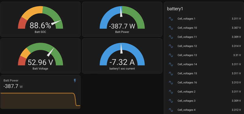

Goed om te lezen, nog 2-3 weekjes en hij is er... Volgens de verkoper kan de Deye via bluetooth met de BMS praten, als dat niet werkt kan ik altijd modbus gebruiken. Ik wil hem ook aansturen via mijn HA, bijvoorbeeld laden bij 11c/kWh zoals vannacht, benieuwd naar de aansturing hiervan.
Afbeeldingslocatie: https://tweakers.net/i/hoYkxsLH_3qNIxW-r6V0x89d70k=/232x232/filters:strip_icc():strip_exif()/f/image/l2Ou9FAydrOSF8MzqoujrEs8.jpg?f=fotoalbum_tileAfbeeldingslocatie: https://tweakers.net/i/3S4tpMJfE44LQWH-RiWIcB43CLU=/232x232/filters:strip_icc():strip_exif()/f/image/kFEuoZ327KcoYWXwaNHwoM4S.jpg?f=fotoalbum_tile
Deye 8K-SG04LP3 (16x230Ah + JBD-BMS + Proxmox HA-ESP32) 4.5kWp (Deye SUN1600G3 + Enphase iq7a)

Bedankt, ik heb had verkeerd begrepen, wordt inderdaad RS485. Bedraad lijkt mij sowieso ook beter voor zo'n belangrijk stukje communicatie..
De JBD die ik erbij heb is goed uit te lezen via bluetooth, de app geeft beide weer, charging and discharging. Heb voor de grap er een iq7a op gezet, zie je netjes 7.40A discharging. De iq gaat dan naar zijn max en duwt 370W het net op ;)
Edit: Mag ik vragen welke integratie je gebruikt voor de Deye in HA? En kan je deze dan sturen met bijvoorbeeld je p1 of heb je ook nog een losse modbus meter in je meterkast?

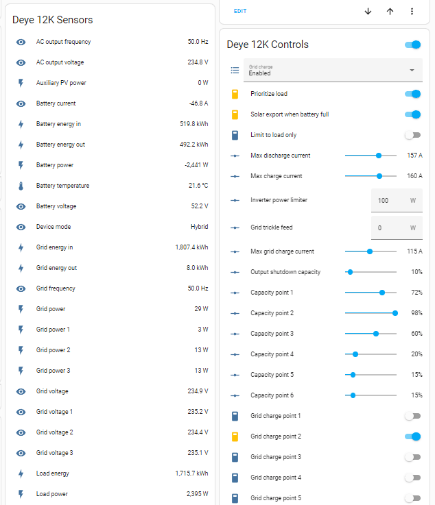

Ik ben nog aan het schrijven, omdat ik nog geen sturing heb gezien voor HA wel monitoring
(Als het over sturing gaat dan wordt denk ik meestal solar assistant bedoeld, dat is eigenlijk een remote oplossing van het screen invoer op de omvormer zelf)
Ik heb op moment de controls naast de sensors in HA gebracht via MQTT in standaard multi entities card (dat is manueel) en nu bezig met de koppeling tussen nordpool /optimalistatie en entities waardes)
Ja ik kan P1 gebruiken of van de Deye 3phase ( met 3 CT's wordt geleverd), moet nog over langere periode testen of er verschil is.
Op dit moment gebruik ik de Tibber API voor de P1 waarden (ik wilde geen splitter toepassen vanwege een niet goed functionerende P3/P4 poort van de slimme meter) inmiddels heb ik sinds woensdag een ander hangen en nu is het wachten (administratieve verwerking waar max 10 dagen voor staat) of deze wel functioneert

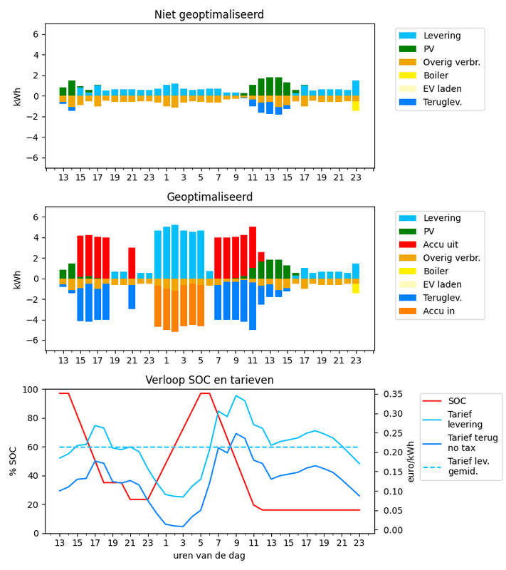

@KC27 heb je een Hui compare card gebruikt voor de grafische weergave van de optimalisatie over 36 uur?
  • KC27
Domba schreef op zaterdag 24 december 2022 @ 18:46:
Die grafiek die ik heb laten zien wordt bij HA gegenereerd door een zelf geschreven python script dat ook de hele inzet van de accu optimaliseert. Dat kreeg ik niet voor elkaar in HA. Dat script maakt o.a. gebruik van de module matplotlib, waarmee je hele dataframes kunt visualiseren. Ik ben nu bezig dat hele script onder te brengen in een addon van HA, waarmee ik ook die grafieken kan oproepen binnen HA.

Als remote voor Deye SUN12K is er solar assistant
Die is minimaal maar heeft wel MQTT die in laatste stable van 30-10, je kan een bridge doen
Laatste stable versie werkt dat, daarmee krijg je de meest belangrijke in HA zie foto

  • Domba
  • Laatst online: 16:27
thehog schreef op zondag 25 december 2022 @ 18:15:
Thnx voor je antwoord maar ik zie niet echt de optie op handmatig de charge of discharge vermogen te zetten of überhaupt zelf kiezen dat hij gaat laden of ontladen op jouw commando. Of lees ik er over heen ? Het blijft een remote control voor wat je ook op het scherm kan toch?
Dit is de eerste stap om controls in HA te hebben, hoe je sturing koppeling maakt is geheel afhankelijk hoe je systeem opbouwt en gebruikt
Weet je hoe een Deye 3 fase werkt en dat je drie stroomcircuits van 3x230V hebt waar je verbruikers kunt hebben als ook auxiliary PV die je kunt sturen (in/uitschakelen of direct netgebonden schakelen), naast de PV en die direct aan de omvormer hangt, of bepalen voor welke groep verbruikers je de accu in zet?
(ik heb zoveel mogelijk de benaming aangehouden van de laatste firmware)
Zero export off
met inverter Power limiter regel ik dan hoeveel je terugleverd 0-12kW , max is afhankelijk van een ingestelde max en door BMS-en leverbare max discharge of die wel tot 240A DC kunnen leveren ingeval van de12k Deye
Met time of use off control stond lager en niet erop screenshot ( ik heb hem omhoog gezet)
Dan laadt je accu als grid charge is enable met aantal ampere die je kunt instellen
(hier gebruik ik nog een een prefix max want bij enkel verbruikers op de load uitgang van Deye , heb je ook nog een passthrough verbruik en met 3x25A hoofdzekeringsautomaten kan ik geen uur 20-24kW continue afnemen ook al zijn het ABB C-kar automaten)
met time of use on, kan voor de goede tijd 1 van de 6 prefixen ("point x" gebruiken) is enkel een switch entinty.
Dit zijn entities die ik op ander dashboard, (waar ik aan stoeien ben om info om te zetten in een verbruiksplan per uur) de waarde verander, dan gaan deze op dit verzamel dashboard ook mee
Zero export off
Heel interessant zeker. En via de time of use zou je eventueel realtime je schedule kunnen aanpassen en zorgen dat hij gaat laden als jij dat wil. Maar het is voor mijn doel nog niet goed genoeg. Ik wil gewoon zeggen, "omvormer ga nu continu 3000W laden in de accu" etc en dat ie dat dan binnen een seconde gaat doen. Met Sofar en Victron kan dat.

thehog schreef op maandag 26 december 2022 @ 08:50:
Kan dat niet gewoon op het apparaat zelf of via de webinterface?
  • Domba
Dat kan nu al, dat is manueel, die schuifjes en schakelaars achter de entity zijn gewoon actief en kan je met muis bedienen.
Maar zijn wel minimaal 2 handelingen switch time of use deactiveren en schuifje max charge current bedienen of ook als je een extra invoerveld hebt gemaakt voor in Watt, die de omzetting naar ampere doet, dien je nog altijd aantal watt in te voeren.
Dat kan ook met Solar assistant, is alleen wat meer klik werk (Tab blad 4 Configuratie>Inverter (settings), edit Battery charging aanpassen of time of use deactiveren (Tab blad 3 Power) of in een van de 6 tijdsperiode een een charge activeren en percentage SOC lager zetten dan de accu heeft. In Solar assistant is het over verschillende tab bladen verspreid, In HA kan ik zelf kiezen hoe ik groepeer.
Voor mij is het een steile leercurve, tot voor 2 maanden was ik nog een Domoticz gebruiker,
Alle sensoren moet ik nog aanpassen, door verhuizing heb ik met een nieuw energie systeem te maken met andere componenten en veel kan ik wel weer gebruiken met kleine aanpassingen ( voor de helft van de sensoren, zoals 16 magneetschakelblok voor automatische bewatering van moestuin en zoals veel bij mij heeft triple bediening, bijpas bij apparaat/ moestuin m2( als er geen stroom is voor magneetklep of een inline filter verstopt is zodat ik niet gelijk hoef op te lossen), bij een ESP's een QR sticker om te scannen voor toegang tot lokale webserver voor instellingen van specifieke ESP / centrale schakelkast en domotic aansturing)
Waar ik voor knutsel is automatische koppeling aan dynamisch tarief en verwachte PV opbrengst, die ik ook manueel kan beinvloeden.
Het liefste een grafische kolom weergave per uur met gekleurde kolom delen waar ik op kan klikken/touch en met een een schuifje groter of kleiner kan maken of schuiven bijv met warmtepompboiler opwarmen.
Deye heeft standaard 6 tijdsblokken voor voorprogrameren en (laatste firmware heeft nu ook alle dagen van de week) met settings ( time of use) switch in HA of Solar Assistant of op het screen van de omvormer zelf schakelen deze in of uit.
In HA gebruik ik deze het meeste om wat te testen.
Stoppen van accu laden is maar 1 klik in HA, in Solar assistant minimaal 3 klikken.

Domba schreef op maandag 26 december 2022 @ 12:20:
Zoiets als dit (grafiek van vandaag en morgen):
Afbeeldingslocatie: https://tweakers.net/i/QdfQR9mAHCqcdrfshtsTdWZSEAs=/x800/filters:strip_exif()/f/image/SoH1mv4Cv6STfE6SuyFKstin.png?f=fotoalbum_large
WP: Alpha Innotec MSW2-6S | PV: 20 x 300 Wp AEG | ACCU: 2x16x280Ah LiFePO4 3 x Multiplus II 48/3000 | DYN: Tibber | Gasloos | Day Ahead Optimizer
  • !null
  • Laatst online: 13-08 12:44
@KC27 Toont ook meteen aan dat het (lokale) grid niet altijd gebaat is bij handel in energie. Fors meer in en uit aan kW
Ampera-e (60kWh) -> (66kWh)
Elektrische camper (80kWh)
  • Domba
KC27 schreef op maandag 26 december 2022 @ 13:17:
Ja de middelste grafiek met zelfde aantal 36 uur dat is mijn insteek en dan uiteindelijk elke uurkolom die nog niet geweest is aanklikbaar voor een popup met paar schuifjes en paar event-schakelaars als je manueel iets wilt aanpassen.
En de onderste grafiek SOC als feedback dan over de day ahead uurprijzen als kolommen heen (ik vind persoonlijk een lijn minder helder en kolom 2 kleuren leverkosten en teruglevering)
In die popup's kan ik dan "Grid curtailment" verwerken voor bescherming van manuele aanpassingen, ik heb maar 3x25A aansluiting en meer Oost-west PV en met accu ondersteuning bijna dubbel van aansluiting.
Niet dat ik in lente/ zomer als er laat in de middag een super uurprijs is, gedachteloos te veel wil dumpen
Event schakelaars (ik weet nog niet exact wat of wat ik decentraal in de ESP's kan oplossen) als voorbeeld een situatie die soms voor komt, zoals onbeperkt warmwater.
Bijv bij mijn vorige woning had ik een buffervat met hygienespiraal als voor verwarming en een 50ltr warmwater voorraad, goed voor 20 minuten douchen en na half uur weer 20 min beschikbaar. (huidige woning heb ik een warmtepompboiler)
Als onbeperkt warmwater verwacht werd, dan was dat simpel tot nog 1-2 uur van te voren met 1 klik in te stellen.
De warmtepompen gingen dan naar maximaal om zoveel mogelijk tegen zo hoog mogelijke temperatuur in verwarmings buffervat op te slaan en terwijl de WP's daarmee bezig zijn werd de kleinere hoeveelheid benodigde warmte voor verwarming van het buffervat via een temperatuurgestuurde servoklep met mix afgetapt. Dan heb je voor 1500-2000ltr warmwater zonder verwarming van de woning te onderbreken (15kWh buffer + 12kW warmte toevoer) als ook een deforst niet merkbaar is

!null schreef op maandag 26 december 2022 @ 13:24:
Dat zou met een lokale prijsprikkel kunnen, is enkel een andere opzet van marktwerking voor nodig.
Ik denk dat KC27 in de zelfde grote orde zit met op jaar basis netto wat overschot en 20-25MWh/ jaar aan uitwisseling ( 2 cycles als ochtend en avond prijspiek zeer gunstig zijn )
Time of use uitzetten en dan max charge current bedienen dus? En dan gaat hij op die max laden? Of alleen op basis van je PV opwek?
  • Domba
thehog schreef op maandag 26 december 2022 @ 19:10:
Use default time table uitzetten (dit is de default 6 tijden tabel, maar een nwe naam gegeven) en dan max charge current bedienen dus? En dan gaat hij op die max laden? Of alleen op basis van je PV opwek?
Op dit moment is dat van het net,
Je moet een paar maanden wachten zodat er voldoende zon is en ik wat heb te verdelen
Op moment heb ik zero export aan staan ( is een HA switch) betekend dat er geen teruglevering is
Met Prioritize load (HA switch) aan, gaat alle PV van de omvormer zelf eerst naar verbruikers op load uitgang is er meer opwek dan wordt DC koppeling gebruikt voor opslag in accu
Eventuele verbruikers aan netaansluiting zijde die zich tussen CT-sensors en omvormer bevinden. worden bij prioritize load aan, niet voorzien van uit de omvormer, deze krijgen dan alleen stroom als we in netgebonden mode bevinden en geen als we in eiland mode zijn, dat is dan afhankelijk van de ATS. (op display omvormer zelf is dat "zero export to load" en "zero export to CT" onderscheid
Bij uit, gaat PV opwek op de omvormer eerst naar de accu afhankelijk met welke snelheid je wilt laden
met Max charge en onderdeel is max grid charge die PV deel aanvult tot max charge mits voldoende grote waarde is ingesteld.
Opwek van Auxiliary PV op de aux ingang dat is AC gekoppelde PV gaat naar de accu als deze onder instelbare SOC waarde is.
Op moment SOC waarde wordt bereikt is afhankelijk van waar de aux cuttoff switch op staat,
staat deze aan dan gaat de frequentie van de 3x230V ingang omhoog (moet nog bevestigd worden of dat zo is, of dat deze altijd omhoog gaat met huidige firmware) . De PV AC-gekoppeld zijn gewone netgebonden type omvormers zoals SMA, Solis en 3f Presola 6kW volgens de norm uitschakelen boven een bepaalde net frequentie, (de terugkoppeling sensor auxiliary frequent moet ik nog nader uitzoeken), omdat ik deze nodig heb voor verbruikers schakelen op AUX deel)
Staat de cuttoff uit, dan komt het in AC deel van omvormer en is nu niet duidelijk of dit ook teruggeleverd wordt aan het net ook als zero export switch aan staat (hoe aux deel werkt is niet in alle firmware versies hetzelfde)
Ik heb als extra's ook nog
-een ATS in LOAD uitgang (voor bij storing of onderhoud ) om alle verbruikers direct netgebonden te schakelen
-een ATS in AUX afhankelijk of deze is vrijgegeven van uit HA (enkel positieve uurprijs is bepalend), als de normale grid-tie omvormers van "Auxiliary PV" uitgeschakeld te deze direct netgebonden te schakelen en weer te laten opstarten voor directe invoeding als de rest in eiland mode is anders kan ik aux cutoff uitschakelen en toevoegen aan de pool, maar dan ben ik ook afhankelijk van de zero export switch stand, de omvormer kan de PV op de omvormer zelf terug regelen als vermogen niet kwijt kan, maar niet, op dit moment niet zeker, van de Auxiliary PV (dat moet ik nog uitvoerig testen in April, wat deze nieuwe firmware doet)
Edit: dat de frequentie regeling in omvormer firmware gekoppeld is aan de aux cuttoff of ook rekening houdt met de zero export switch stand
[ Voor 3% gewijzigd door Domba op 26-12-2022 21:25 ]
  • thehog
  • Laatst online: 09:24
@Domba je antwoord steeds heel uitgebreid maar beantwoord niet mijn vraag. De vraag is heel simpel: Kan je de omvormer vertellen om een 'X' hoeveelheid vermogen of ampere te laden of ontladen op het moment dat je dat vraagt? Dus zelfsturing. Je eigen gaspedaal dus
  • Domba
thehog schreef op maandag 26 december 2022 @ 22:17:
Ja,
Maar je moet altijd rekening houden met andere settings.
Voor laden moet er een bron zijn die het kan leveren of samen met andere
Voor ontladen een bestemming(en) die het kan verbruiken
Anders wordt de gewenste hoeveelheid niet exact bereikt, eiland mode heeft meer beperkingen

-Verbruikers kun je op 4 verschillende te onderscheiden plekken hebben, zonder control en 3 met verschillende sturing in 3 verschillende stroomcircuits waarvan (eventueel aangestuurd) twee spanningsloos kunnen zijn op sommige momenten,
-PV kan maar op 1 plek direct aan de omvormer, (3 strings op 2 MPPT's / 2+1)
- bestaande PV met eigen grid-tie type string omvormers of met micro omvormers van een al bestaande installatie bij retro-fit setups kan maar op liefst 4 verschillende plekken zitten in de setup in drie verschillende 3x230V onafhankelijke stroomkringen, waarbij twee stroomkringen spanningsloos kunnen zijn op sommige momenten.
In de wereld worden all-in-one hybride wat de Deye is, vrij regelmatig tot zelfs redelijk vaak gebruikt voor retro-fit waarbij de hybride omvormer geen eigen PV krijgt of een al bestaande omvormer vervangt, maar de Deye tussen net-aansluiting en bestaande installatie wordt geschoven met beperkt aantal kritische verbruikers verplaatingen naar de LOAD voor de eiland mode toevoeging.
Ik heb niet alle controls in Home Assistant
Bijv niet de controls voor "Grid peak shaving", die wordt gebruikt in landen met capaciteitstarief, zoals Belgie in Nederland bepaald de hoofd afzekering die.

@thehog Op het moment je extern gaat aansturen heb je niet direct met de GUI te maken of hoe die omschreven wordt in de manual, maar de parameters die je kunt instellen en wat die doen.
Grid charge in time of use tabel zet de grid charge parameter op battery setting aan, vanuit system setup screen kom je daar via battery settings en dat is de parameter die je aanstuurd vanaf extern.
Zero export /selling first = 1 parameter aan/uit enable/disable true/false of 0/1 is net maar hoe je het noemt.
....... "to CT" of "to load" = 1 parameter, die switch heb ik in mijn HA limit to load only genoemd
etc
je zal echt wat meer in moeten verdiepen of aannemen dat je van uit HA dat kunt aansturen.
Ik ga niet alle 85-100 parameters zoals hierboven zo uitleggen, afhankelijk van de setup en hoe je deze gebruikt, verander je hooguit 10-20 voor aansturing

Uit de uitgebreide antwoorden van Domba (waarvoor sowieso dank) lees ik ietwat cryptisch toch wel een 'Ja dat kan' dus ik ga nog niet annuleren.
Vannacht had ik hem dan op 'grid batt charge' willen zetten van 2:00 tot 6:00 want tussen de 7/9c per kWh 8)

Dat kan al met solar assistant daar kan je tijden en andere waarden in de aanpassen, maar die kan je niet koppelen aan dynamisch tarief automatisch.
Ik doe geen enkele invoer of aanpassing op de omvormer touch screen zelf

Leuk, JBD via bluetooth hop in HA... 8)
Afbeeldingslocatie: https://tweakers.net/i/lCaYZaliI1zBVhMevqFJP7Mwh8U=/800x/filters:strip_exif()/f/image/uDxNYyngrtYyUsLnzrB5jmSp.png?f=fotoalbum_large
