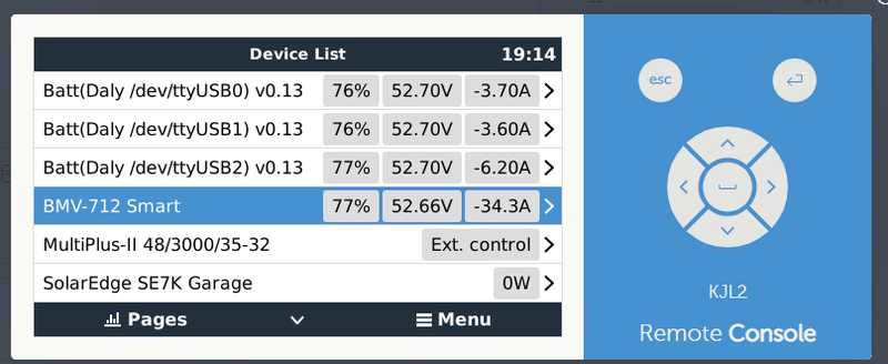

Er is een opensource driver voor Venus OS voor o.a. Daly bms:
https://github.com/Louisvdw/dbus-serialbattery
Ik gebruik hem zelf voor mijn twee JBD bms. Je moet ze dan wel met een serieel-usb kabel naar je Cerbo GX brengen (evt met een hub).
Voordeel: je ziet heleboel parameters in de Remote Connect en ook (als je die hebt) in de VRM.
Je kunt een van de bms ook "promoveren" tot batterij monitor (maar met een BMV 712 zal je dat niet willen.

@KC27 Hiervoor moet je dan een Raspberry Pi oid hebben met Venus OS erop, of lukken dat soort dingen ook als je een Cerbo GX hebt bijvoorbeeld?
Ik heb het gekoppeld aan de gx kaart in mijn Multiplus. Moet ook werken met Cerbo GX. Via de usb poort. Ik heb er wel een powered usb hub tussen gehangen en bij mij werkt het met rs485 usb kabels. Lees de readme bij de repository goed door.

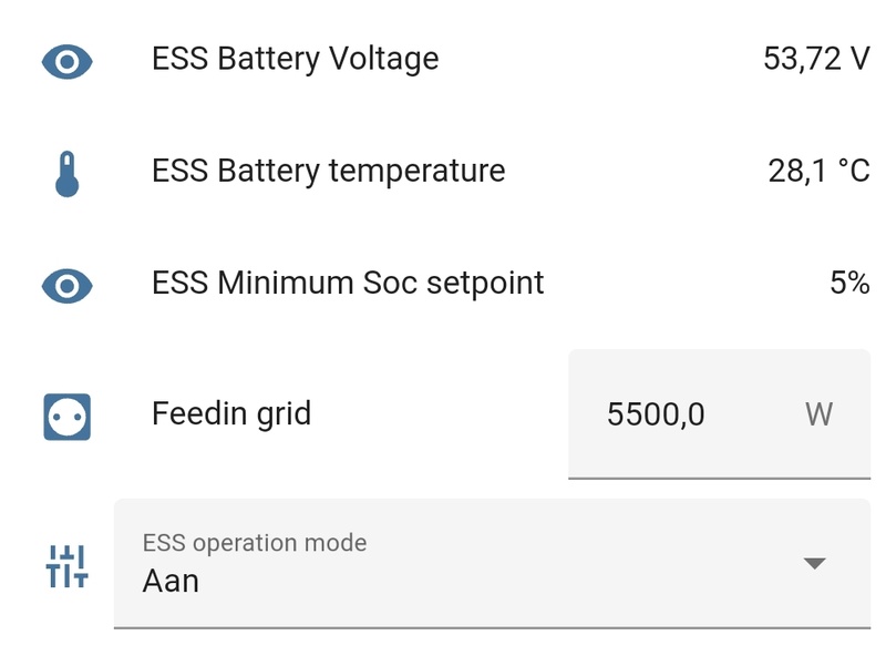

Alles draait onder Home Assistant (HA). Ik maak gebruik van de modbus integratie van HA om te communiceren met de Victrons. Alle adressen en registers staan in een Excel bestand op de site van Victron. Het kan ook mbv mqtt.
Klopt de laatste driver kan meerdere BMSen samenvoegen. Ik heb dit nog niet getest. Ik had al wel voorgesteld om de USB device names te weergeven ipv generic names. Dit heeft Louis nu wel meegenomen zijn laatste release meen ik.
Afbeeldingslocatie: https://tweakers.net/i/ybbc0siKdBNu9vHpsbjZnY3O1uY=/800x/filters:strip_exif()/f/image/BotP3fI5lhl0pvHSqCzZZj7E.png?f=fotoalbum_large

Ik heb twee registers waar ik naar toe schrijf:
  • Operating mode ik zet het systeem uit als er geen activiteit is, scheelt stilstandsverlies (van 30 W)
  • En de reeds genoemde feed naar het grid.
Die heb ik beide in Home Assistant gekoppeld aan helper, zodat ik ook handmatig kan ingrijpen.
Afbeeldingslocatie: https://tweakers.net/i/g2py-vN3nOjE3nGkcyx0atUUnWE=/800x/filters:strip_icc():strip_exif()/f/image/0JTW6ijV4BLxl454TbRP6TSA.jpg?f=fotoalbum_large
Zodra een waarde wordt gewijzigd wordt er een automatisering getriggerd die de nieuwe waarde naar het systeem schrijft.
WP: Alpha Innotec MSW2-6S | PV: 20 x 300 Wp AEG | ACCU: 2x16x280Ah LiFePO4 3 x Multiplus II 48/3000 | DYN: Tibber | Gasloos | Day Ahead Optimizer

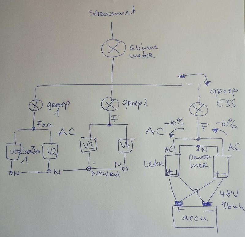

Doe eens een schema, voordat we langs elkaar heen gaan tikken maar hetzelfde bedoelen.
  • tryingtohack
  • Registratie: September 2018
  • Laatst online: 16-08 08:55
jadjong schreef op zondag 27 november 2022 @ 20:53:
Afbeeldingslocatie: https://tweakers.net/i/_aFHZJnK2EHBLxCdXBqPKifdIKw=/800x/filters:strip_icc():strip_exif()/f/image/Q7eHTcRpZq4znXs3oQiBkzVI.jpg?f=fotoalbum_large
Snel met de hand getekend... groep 1 & 2 zijn bestaand, groep ESS komt er bij.
  • jadjong
tryingtohack schreef op zondag 27 november 2022 @ 21:22:
Dat gaat niet werken, je zal er nog een schakelaar tussen moeten zetten waarbij je groep 1&2 verbind met het stroomnet OF met de accu/omvormer.
https://hager.com/nl/cata...-4p-40-a-i-0-ii-com-boven
(of een enkelfasige variant...)

Klopt. Per lader in stapjes van kleine 600W nominaal (Chinees :)) vermogen te regelen. Voor 10 euro meer kan ik ook 4x8A laders kopen, dan worden de "stapjes" kleiner (400W).
Voor mijn situatie OK. Op het moment dat ik laad zal de prijs laag(er) of zelfs negatief zijn met een dynamisch contract. Is dus niet erg dat ik niet precies op de 0W zit.
Ben trouwens niet tegen een Victron of een andere beter regelbare (non Chinees) lader. Als het maar niet 1000 euro extra kost, want dat betekent 2 jaar extra terugverdientijd.

tryingtohack schreef op maandag 28 november 2022 @ 12:02:
Enig idee waar ik 16 x 120Ah (of groter) goede LiFePo4 cellen kan kopen?
Hoe ga je de afschakeling naar het net doen? (Mocht net/grid uitvallen)
Of geen off grid mogelijkheid :)
Homey, HA, Sessy, Starlink, Sat_IoT, Ubiquti
  • tryingtohack
psdata schreef op dinsdag 29 november 2022 @ 08:30:
Dat doet de inverter zelf (ondersteunt anti-islanding).

tryingtohack schreef op dinsdag 29 november 2022 @ 10:14:
By the way, zojuist besteld bij Docan. Onderdelen voor het batterij:
Item value: 52*16= USD 832 ( Higee 120Ah battery for you. it is 7500cycle battery)
JK 16S 48V 200A BM: USD 186.9/pc
RS 485wire: USD 7.8/pc
LCD display USD 41.7/pc
shiping cost: USD 182
total: USD 1250.4
alibaba trade assurance fee:28
Totally: USD 1278.4
Voor de zekerheid 200A BMS genomen (nav de discussies in deze thread over veiligheid). Zelf hebben ze eerst een 100A variant aangeboden (was USD 100 goedkoper geweest maar daar ga ik niet op besparen).
Uh nee. Je wilt juist wel islanden. Je moet daarvoor een ATS omgooien.
  • creon
  • Laatst online: 13:00
Volgens mij wil hij niet off grid gaan
Hij wil de accu gebruiken om zijn netbelasting te verlagen, en daarnaast zou hij ook kunnen handelen met zijn stroom
Daarbij komt een stroomstoring hier niet zo heel vaak voor, dus snap ik dat hij de noodzaak van Island en niet inziet
  • KC27

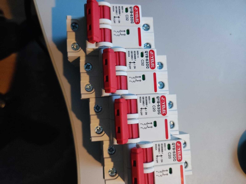

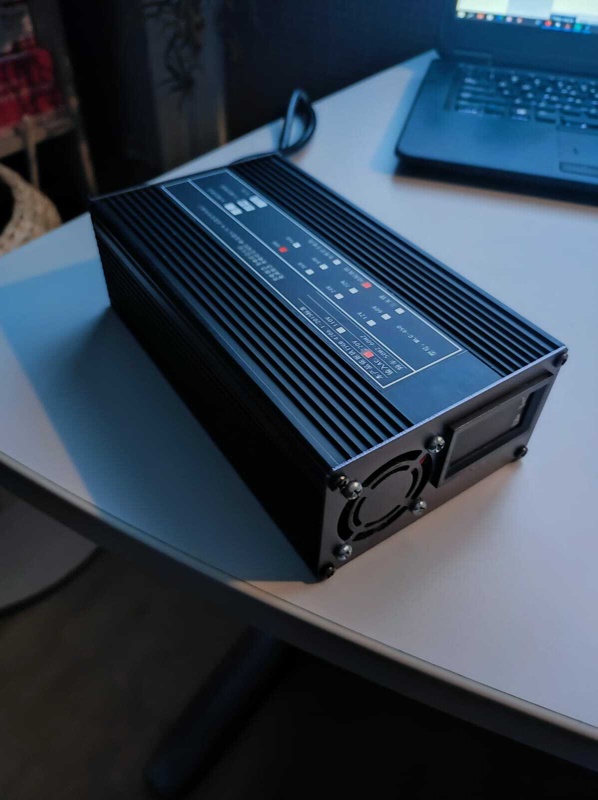

De eerste onderdelen (omvormer, lader, DC onderbrekers) beginnen binnen te druppelen:
Afbeeldingslocatie: https://tweakers.net/i/I9FYmb3LfIRsJLy9ml4cCMYD4p8=/x800/filters:strip_icc():strip_exif()/f/image/B6CvMwWxN6utW9W9Up230nOF.jpg?f=fotoalbum_large
Afbeeldingslocatie: https://tweakers.net/i/D4guRT9Wvu9_9w_2gTAOIK5lriA=/800x/filters:strip_icc():strip_exif()/f/image/EzXSb9lONkQ5MyKXhH3XFcz7.jpg?f=fotoalbum_large
Afbeeldingslocatie: https://tweakers.net/i/eaWmQXmPcCWbU3fVSfdIYDGmt8o=/x800/filters:strip_icc():strip_exif()/f/image/aHxJnTQqcvnTWbUZnjQJmLJ8.jpg?f=fotoalbum_large
De batterijen zelf zitten nog op een schip en ze zijn pas eind januari binnen.
Ondertussen extra groep bijgemaakt in de meterkast en ben nu op zoek naar een gedegen metalen wandkast. Om alles kwijt te kunnen heb ik minimaal 90x90x20cm nodig. Nieuwe schakelkasten zijn enorm duur (boven de 500 euri).
Hebben jullie nog tips? Tweedehands mag ook.
  • jadjong
tryingtohack schreef op dinsdag 13 december 2022 @ 16:17:
Drupppellader? _O-
F-Tronic.
