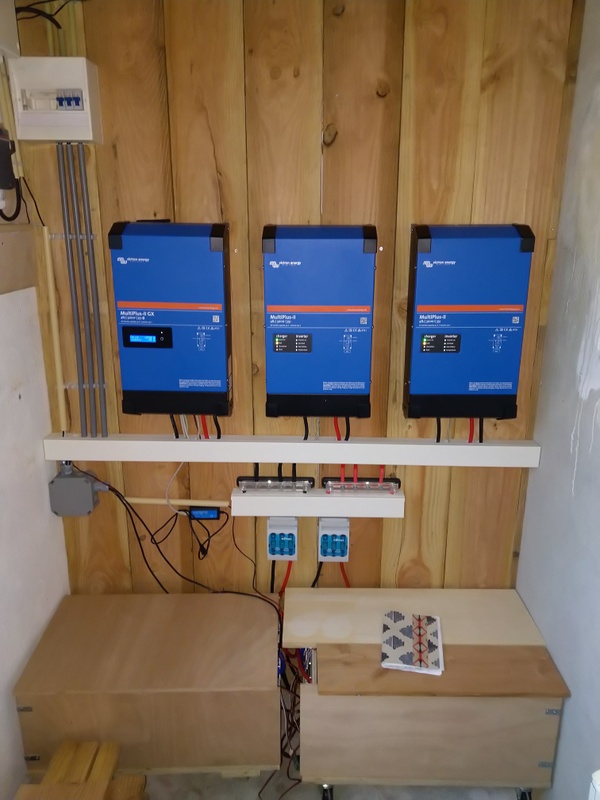

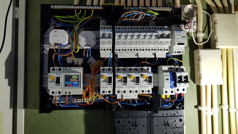

Vanmiddag de laatste kabeltjes netjes weggewerkt:
Afbeeldingslocatie: https://tweakers.net/i/WBVY0A8VvyQqqhp6oigZSU17hjI=/x800/filters:strip_icc():strip_exif()/f/image/bDcC1rll8aKfb3JQazMkTs5B.jpg?f=fotoalbum_large
Bijna klaar. Ik wacht nog op een 3 fasen meter die ik met ethernet uit kan lezen.
Die moet linksboven bij de schakelkast.
De batterijen ( 2 x 16 280 Ah EVE LiFePO4 cellen) nominaal staan op de grond (op wieltjes).
De batterijen zijn ieder voorzien van een JDB bms (16s 100A),die ik kan uitlezen met een app via bluetooth, maar de rs485 uitgang is via een rs485/usb kabel en een hub aangesloten op de gx kaart van een Multiplus II(zie hierna).
Daarboven twee messchakelaars ieder voorzien van twee 100 A smeltpatronen).
Daarboven twee busbars.
Daarboven 3 Victrons Multiplus II 48V 3000VA, waarvan 1 (de linkse) met gx kaart.
Ieder aangesloten op een aparte fase met 16A veiligheids automaat in schakelkast linksboven.
Nog te doen:
  • 3 fasen meter plaatsen
  • mooie deksels op de kisten van de accu's
  • 2 x 5 ader 4 mm2 kabel van meterkast naar schakelkast (20 meter), zodat de installatie tussen het netwerk van Liander en het huis wordt geplaatst. Dan kan ik in geval van nood overschakelen op eilandbedrijf.

KC27 schreef op maandag 10 oktober 2022 @ 16:59:
Nog te doen:
Dit vraagt toch om een blog/howto/guide/tutorial :). Erg mooi gedaan hoor.
Dit staat op mijn bucket list :), dure hobby :+.

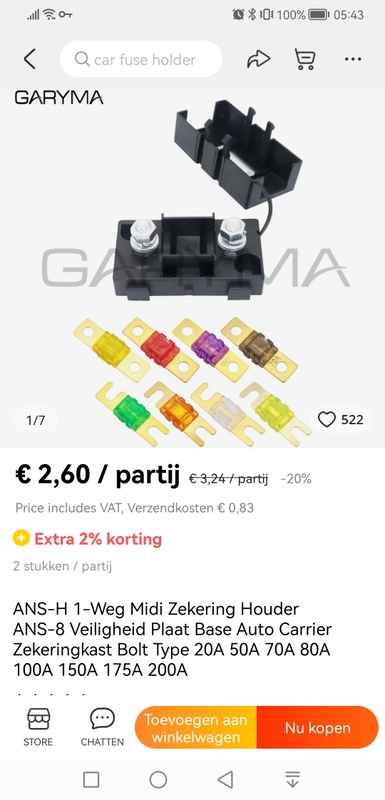

  • vdbeke
  • Laatst online: 14:13
Kwa zekeringen heb ik DC zekeringen van outback 80A voor solar charger, 250A tussen accu en AC inverter. Kosten wel iets, maar zijn resettable.
https://www.svb24.nl/nl/c...oad-circuit-breakers.html

  • reneeke1970
vdbeke schreef op woensdag 12 oktober 2022 @ 20:16:
Wat mankeert er aan gewone steek zekeringen, net zoals die er tientallen van in je auto zitten.?

  • KC27
reneeke1970 schreef op woensdag 12 oktober 2022 @ 20:29:
De meeste gaan maar (zoals jij ongetwijfeld ook weet) tot 30A en 24V
De stromen naar accu's en de spanningen zijn net een orde groter. Als je een 48 V batterij (ont)laadt met 3 kW heb je al een stroom van 60 A te pakken. Ga je naar 24 V heb je de dubbele stroom (en dus ook weer dubbele kabeldikte).
In theorie kun je een LiFePO4 cel (ont)laden met 1C. Dus een cel met een capaciteit van 280 Ah ontlaad je dan met 280 A.
Bij boten (bijv met een elektrische lier) komt dat kortstondig regelmatig voor.
Bij onze toepassingen (langdurig een constante "hoge" belasting) wordt de (ont)lading meestal beperkt tot 1/4 C (dus bij 280Ah is dat 70A).

Nee hoor, degene die je er zo in en uit schuift tot 80 ampère.
De wat zwaardere zitten dan onder een bout bevestigd, in alle maten tot 250 ampère voor paar euro.Afbeeldingslocatie: https://tweakers.net/i/TgcHa5xcAS0k1OzHvhoLsHl7RCM=/x800/filters:strip_icc():strip_exif()/f/image/nB4myxh4jTGXm4oyBXi5PjVa.jpg?f=fotoalbum_large

  • vdbeke
Kortsluitstromen bij li-ion batterijen zijn wat hoger dan in de auto. Die kortsluitstromen moeten ook geblust kunnen worden, dit type zekeringen zijn daar specifiek voor gemaakt. en ze zijn resettabel.

  • Magnat
  • Laatst online: 15-05 16:26
reneeke1970 schreef op donderdag 13 oktober 2022 @ 05:42:
De wat zwaardere zitten dan onder een bout bevestigd, in alle maten tot 250 ampère voor paar euro.[Afbeelding]
Ik heb deze ook liggen want die wilde ik in eerste instantie gebruiken. Maar als je 35mm2 hebt met een ringoog krimpkabelschoen, dan krijg je de behuizing niet dicht. Correct me if I am wrong maar volgens mij heb je bij 35mm2, altijd een mega nodig?
  • Jazsie
  • Laatst online: 14:43

Vraagje, je hebt 2x 16 cells accu "banken" en 3 omvormers, accu's zijn parallel aangesloten net als de 3 omvormers op de batterij ingang (als ik het goed heb).
Hoe zit het nu met laden, doen alle 3 de omvormers ook tegelijk laden of??

  • !null
  • Laatst online: 13-08 12:44
vdbeke schreef op donderdag 13 oktober 2022 @ 07:10:
Maar een automaat is geen zekering.
En er zijn gewoon 48v zekeringen tot zeer hoge amperes.
Zo'n automaat is handig maar ik zou nog steeds een gewone zekering erbij zetten, wellicht heb je die al per accu blok/module, dan hoeft het wellicht niet.
Zo'n automaat kan ook gewoon vast komen te zitten.
Dus als je een automaat neemt, zet er dan nog een Mega of ANL fuse bij.

  • KC27
Jazsie schreef op donderdag 13 oktober 2022 @ 08:03:
Je kunt de Victrons Multiplus II op allerlei manieren configureren.
Ze worden altijd aangestuurd door een gx-apparaat (in mijn geval een gx-kaart in een van de Multiplussen).
Een gx apparaat draait Venus OS (een open source Linux variant van Victron) met daarin ook de aansturings sofware. Je kunt dan de Multiplussen als "onafhankelijk" (dus los van elkaar) configureren of als drie-fasen systeem (en alle varianten daartussen).
In mijn geval heb ik voor de drie fasen variant gekozen. Die zorgt ervoor (uitgaande van de Europese gridcode) dat alle fasen (en dus alle laders/inverters) gelijk worden belast. Je kunt er ook voor kiezen "nul op de meter" in alle fasen na te streven. Dan heb je drie fasen meter nodig die direct communiceert (via modbus) met het gx-apparaat.
Daarnaast maak ik gebruik van Victrons ESS assistant (Energy Storage System). Meer info: https://www.victronenergy...e_System/en/index-en.html
Als je dat allemaal leest zijn de configuratie mogelijkheden van Victron heel divers en uitgebreid.
Dus voor ieder wat wils.

  • reneeke1970
Magnat schreef op donderdag 13 oktober 2022 @ 07:47:
Dat klopt, die kleintjes heb ik tot 16 ,maar voor 25 kwadraat heb ik ook grotere, die zijn (gokje)40×40×130mm

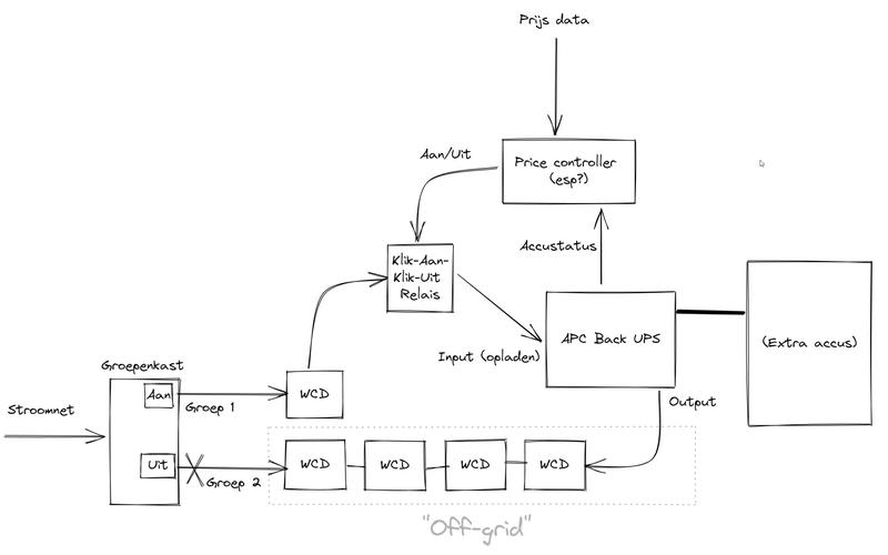

  • Jeroen
  • Laatst online: 05-07 18:48
Jeroen
uǝʌ ǝp uɐʌ
Eerder heb ik overwogen om een echte powerwall te bouwen, maar gezien de kosten voor grid-tie hardware heb ik hier toen vanaf gezien. Nu overweeg ik juist om dan maar een gedeelte van de woning 'off-grid' te maken met wat goedkope hardware. Het doel is eigenlijk alleen om qua verbruik gebruik te maken van goedkopere stroom door middel van dynamische tarieven. De capaciteit en het het vermogen zijn niet zo belangrijk.
De grootste verbruiker die ik wil aansluiten is een televisie. Geen wasmachine, fohn, etc.
Ik wil dit doen door een bepaalde groep af te sluiten van het stroomnet d.m.v. de zekering. Het is me wel duidelijk dat er waarschijnlijk het een en ander kapot gaat in de UPS als ik deze weer zou omschakelen. Ik snap ook dat ik niet meer zomaar alles tegelijk kan aansluiten op de betreffende stopcontacten zoals dat zou zijn bij een 'normale' groep. Maar zijn er nog andere dingen waar ik vergeten ben rekening mee te houden? Mijn plan ziet er ongeveer als volgt uit:
Afbeeldingslocatie: https://tweakers.net/i/7cYREtxbLpjPiBZnS7Hcj_RXbLI=/800x/filters:strip_exif()/f/image/zCdYIWrEgviuCY0LUIbsgaI4.png?f=fotoalbum_large

  • jadjong
Jeroen schreef op zondag 16 oktober 2022 @ 14:35:
klik-aan/klik-uit relais is voor lampjes, niet een UPS die 16A trekt tijdens laden&leveren. De output van de UPS terug koppelen naar groep 2 is ook vragen om problemen, zou er dan eerder voor opteren om 100% van de tijd via de UPS te voeden en kritisch na te denken wat je er achter wil hangen. Je moet dan wel een secundair stroomnet door huis maken als je op meerder punten UPS gevoede WCD's wilt hebben.
Om bovenstaande schema netjes aan te sluiten zal je aan beide kanten van de vier WCD's een dubbel relais moeten plaatsen met tussen die relais een spanningsmeting. Het dubbele relais fugeert dan als een soort sluisfunctie. Relais 1 & 2 zitten samen met spanningsmeter 1 aan de kant van de groepenkast. Relais 3&4 zitten samen met spanningsmeter 2 aan de kant van de UPS.
Als de spanning bij sensor 1 weg valt ontkoppelt relais 1 & 2. Hierna wordt de spanning op meter 2 gecontroleerd. Die is er niet waarop relais 4 koppelt, als er nu 230V gemeten wordt bij sensor 2, maar sensor 1 nog niets meet EN relais 1 & 2 zijn nog altijd ontkoppelt mag relais 3 gekoppeld worden en gaat er spanning van UPS naar de vier WCD's op jouw tekening.
Wil je terug naar netspanning zonder UPS er tussen dan gaat het hele riedeltje omgekeerd. Omdat dit break-before-make is heb je eigenlijk geen UPS meer want de U is niet meer van toepassing. :+
  • Jazsie
Ik begrijp je doel niet helemaal, juist door je groot verbruikers te verplaatsen naar de uren bij het laagst tarief bespaar je geld.
Als TV je grootste verbruiker is die je via UPS wilt voeden wanneer uurtarief het hoogst is dan zet dat geen zoden aan de dijk ;).
Overigens vind ik je schema complexer dan nodig is voor wat je wilt -als ik het goed begrijp- en dat is een bepaalde groep tijdens de piek uurtarieven via de UPS laten lopen en bij de lage uren gewoon via het net, in dat geval:
- UPS verplaatsen tussen Groep 2 en de WCD's.
- Een relais plaatsen tussen Groep 2 en je UPS.
>> Lage uurtarief en wil je alles via het strommnet? Relais inschakelen en WCD's gaan via het stroomnet en je UPS wordt geladen.
>> Hoge uurtarief en wil je alles via je UPS? Relais uitschakelen en WCD's krijgen voeding van je UPS.
Houd je rekening mee dat een UPS niet gemaakt is hier voor als in dat ze de accu ook leegtrekken terwijl er niks is aangesloten? Afhankelijk van je UPS is deze -pak en beet- na een uur leeg terwijl de aangesloten apparatuur gewoon uit staan...
Mijn tip: doe het goed of doe het niet, daarnaast kost een dergelijke UPS die meerdere uren stroom kan leveren meer dus hoe jij dit goedkoop wilt doen is mij de vraag :9

  • Jeroen
Jeroen
uǝʌ ǝp uɐʌ
In dit plan is groep 2 altijd afgesloten in de groepenkast, maar het is een bestaande groep in het huis. Toevallig zit daar vrijwel alles op dat ik zo zou willen aansluiten, dus wil ik deze groep met al z'n verlichting en contactdozen laten fungeren als een grote stekkerdoos op de UPS.
Het verbruik van grote verbruikers verplaats ik al handmatig door ze zelf op een ander moment aan te zetten.

Dan is de manier hoe ik het zeg het meest handige/veilige, geen aanpassingen nodig van bedrading behalve dan tussen de groep en UPS.
Kan je makkelijk real-time wisselen tussen UPS en het stroomnet.
Maar nog steeds blijf ik erbij: UPS is hier niet geschikt voor wegens een te hoge standby/idle vebruik en ook de kosten zijn niet persé lager...

Het commentaar is wel terecht, zo'n UPS is hier natuurlijk niet echt voor ontworpen en ik verwacht geen ideale efficiëntie. Toch ga ik eens kijken hoe ver ik ermee kom, want ik koop voor onder de 100 euro een gebruikte UPS die honderden watts kan leveren en het is een koud kunstje om daar extra (lood)accu's aan te hangen en dat werkt prima.
Ik begin denk ik door alles aan te sluiten op de UPS output maar de UPS input ook verbonden te houden. Op dat moment doet hij nog niks, maar kan ik wel meten wat het geheel verbruikt incl UPS. Dan kan ik beginnen de UPS input tijdens piekprijzen los te koppelen (met een relais geschikt voor de nodige stroom) en kijken hoe snel hij in de praktijk leegloopt. Bij te weinig acculading gaat ie dan alsnog weer aan. In het ideale geval markeer ik een steeds groter deel van de uren als 'duur' en laadt ie vooral op in de goedkoopste uren, maar dat vergt wel extra accu's en ook laadsnelheid.
Qua besparing: stel ik ga uit van 15 cent besparing per kWh, alle verliezen meegerekend. Als ik gemiddeld 50 watt 24/7 door dit systeem laat lopen dan bespaart dat 5.4 euro per maand, en het dubbele voor 100W is ook nog wel te realiseren. Dat is geen vetpot maar toch geinig voor de hobby, vooral als je voor 100-200 euro klaar bent.

Door deze meneer ben ik ook begonnen met een powerwall. Ik heb een redelijk vergelijkbare setup draaien.
3x Multiplus met Alibaba (Docan) Batterijen. 48x 280ah maar die dingen zitten rond de 295ah.
Ik twijfel om er nog 2x 16 cells bij te kopen voor een 4e en 5e battery bank.
Voor mijn huidige batterijen heb ik nu blauwe Anderson SB160 connectoren gehaald. Ik moet alleen nog even kijken hoe ik de temp en voltage sensoren ga aansluiten en welke connector daarvoor. Deze connectoren worden ook gebruikt op vorkheftrucks, golfkarretjes etc.

Ik heb eerder wel naar zoiets gekeken, maar ik heb dus nog helemaal geen PV en geen omvormers. Die zijn dan ook duurder dan een simpele UPS me kost dus dat is dan geen besparing.
Het voordeel van de UPS is dat ik 'm makkelijk af kan schakelen met off-the-shelf parts (zo'n soort klik-aan-klik-uit unit maar dan een met voldoende vermogen) en hij anders ook gewoon stroom uit het net doorlevert, en de overgang zelf goed regelt. Daarnaast is er volgens mij een behoorlijk overschot van die dingen op de tweedehands markt.

Jeroen schreef op maandag 17 oktober 2022 @ 09:20:
Tenzij je een UPS + accu's praktisch voor niks kan krijgen dan is het een optie of leuk voor de hobby.
Geld ermee besparen laat staan verdienen zou ik niet vanuit gaan.

@Jeroen Los van de redelijk grote verliezen die er constant plaats vinden in een standaard UPS, zijn die dingen gemaakt voor geval van nood als de stroom uitvalt.
Een van de nare eigenschappen is dat ze jou er dan op willen attenderen dat er geen netspanning meer op de ingang staat, en dat doen ze door nogal irritant harde alarm signalen te geven, iets om in je overweging mee te nemen denk ik.

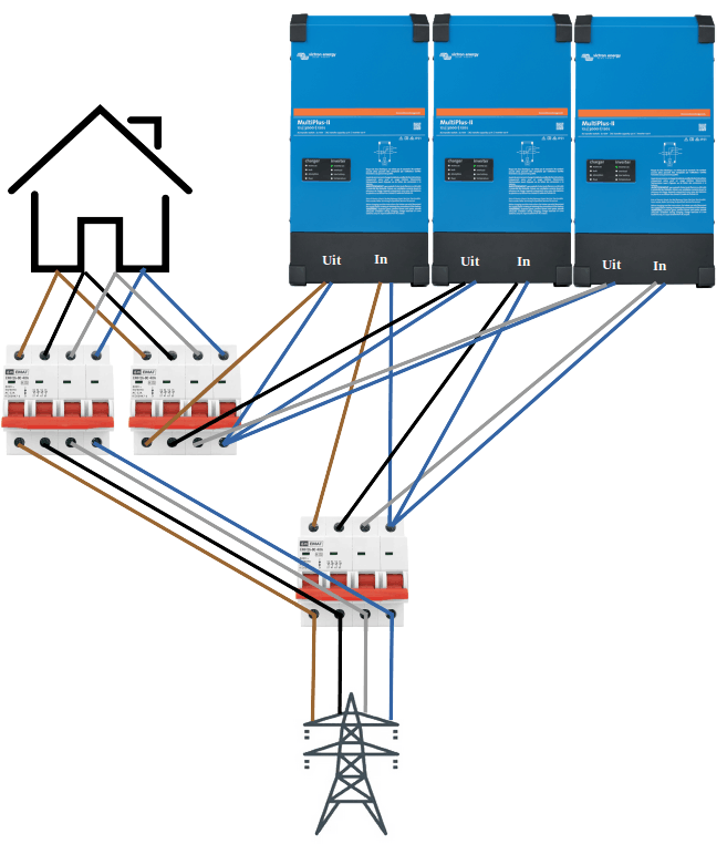

Stel je gaat met Multiplussen de mogelijkheid maken om je huis ook off-grid te kunnen gebruiken in geval van net uitval. Dan hangt je hele huis achter de Multiplussen, dus als er dan iets kapot gaat, terwijl er niets mis is met het net dan zit je huis zonder stroom.
Dan zou je natuurlijk met een paar hoofdschakelaars de multiplussen er snel tussen uit kunnen schakelen, zoals bijvoorbeeld in plaatje hieronder.
Wat ik mij zo afvroeg was of dat wel de handigste manier is, of bestaan er slimmere methodes ?
En is het gebruikelijk om dit schakelbaar te maken ?
Afbeeldingslocatie: https://tweakers.net/i/uQr-Z5QBcDMyTCE3673NfJSckIw=/full-fit-in/4000x4000/filters:no_upscale():fill(white):strip_exif()/f/image/u7wLivySoIZnjSiHKZe0a6cb.png?f=user_large
3200 Wp OZO+10000 Wp ZZW+3200 Wp WNW - Daikin 4MXM68N + 3 x FTXM20M2V1B + FTXA50A2V1BT - Vaillant AroTherm 125/5 & Boiler VIH RW 300/3 MR
  • -SimJoc-
PentaClover schreef op maandag 17 oktober 2022 @ 20:40:
Zeker, door gebruik van een lastschakelaar / lastscheider.
https://hager.com/nl/cata...-4p-40-a-i-0-ii-com-boven
  • jadjong
Je hebt 3 fase keuzeschakelaars. :+ 8 in, 4 uit.
https://www.elektramat.nl...elaar-4-polig-63a-him406/

  • !null
@PentaClover Met deze opstelling kan je geen veiligheid meer garanderen.
Als de Multiplussen plat gaan, en jij zet die linkerschakelaar om maar vergeet de rechter uit te zetten, dan heb je de anti islanding beveiliging omzeilt, en kan er bij stroom uitval iemand van de netbeheerder een schok krijgen als hij daar werkt.
Toegegeven, dat gebeurt niet snel, maar jouw opstelling is dus niet helemaal volgens het boekje.
Beter 1 van de hierboven aangegeven alternatieven gebruiken.
Overigens zijn de Multiplussen erg betrouwbaar. En wellicht is er een configuratie mogelijk waarin ze gewoon de AC stroom doorgeven als ze uit zijn gevallen, maar dit heb ik nooit uitgezocht.
[ Voor 16% gewijzigd door !null op 17-10-2022 20:57 ]

Thanks, dat ziet er goed uit.
!null schreef op maandag 17 oktober 2022 @ 20:56:
Dat was inderdaad ook mijn gedachte bij de getekende opstelling, die was niet helemaal dummy proof.

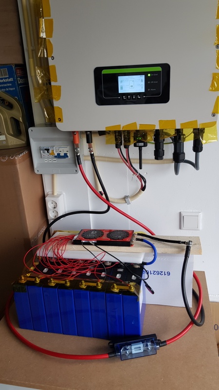

  • PCJR
  • Laatst online: 30-08 22:58
Ik heb een HYD5000ep ook zo aangesloten zodat bij grid uitval, ik toch het huis kan poweren met solar+accu. Ook niet volgens het boekje hoor, maar niemand is heilig. Nu is dit maar 1 fase, en de omvormer heeft een EPS uitgang, die zal verbonden worden met het huis als de grid wegvalt. Ik moet dan handmatig eerst de hoofdschakelaar omzetten om het huis los te maken. Dan zet ik de zwarte uit (dit is de normale in/out van de omvormer) en dan schakel ik de gele in (geel is de EPS poort). De zwart en gele zitten aan elkaar in de 2 buitenste verdeelblokjes. er gaat dan 1x fase+nul nar de meterkast waar de aardlek zit (li onder).
Kost wel een klap minder: 3x een automaatje.
Afbeeldingslocatie: https://tweakers.net/i/bg8HjS7mXvzLkQBwV5UjZ-MTS64=/800x/filters:strip_icc():strip_exif()/f/image/2LqpoWUR2vyIWxsoVVZ5SNzn.jpg?f=fotoalbum_large
Afbeeldingslocatie: https://tweakers.net/i/ZLNJ-8dtm7pwRcdlkyZS4Fa5T-s=/800x/filters:strip_icc():strip_exif()/f/image/5t9KUAlSJ9IlXc8uWEsUequU.jpg?f=fotoalbum_large
Afbeeldingslocatie: https://tweakers.net/i/DP3EuUucMB8n1x4RnkBUIt6UBaA=/x800/filters:strip_icc():strip_exif()/f/image/o7JpCoAgiqcZfwK9cbd1kEBy.jpg?f=fotoalbum_large
Joa, k weet, prachtige meterkast verder, mogen ook geen homewizard pucks in, weet ik ook. Moet ook een automaat eigenlijk in naast de aardlek, weet ik ook. T werkt en iedereen blijft eraf met de tengeltjes :)
|| Solar 7.4kwp oostwest + 850wp zuid + Deye 12K-SG04LP3-EU + 50kWh LiFePo4 || EHVX08S23EJ9W + ERGA06EAV3H ||
Nog te doen:

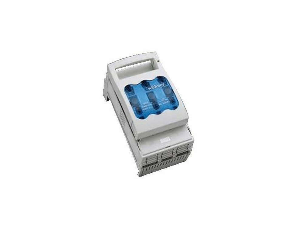

Welk type mespatronen/smeltpatronen heb je toegepast in deze houders?
18.090 Wp | 60Heatpipes | Auer Edel eau 270ltr | Panasonic J 9kW | Mitsubishi HI 5kW | 3 x Fujitsu General 2,5kW
  • KC27
Nickkie55 schreef op woensdag 19 oktober 2022 @ 14:53:
Staat in een vorige post van mij:
KC27 in "Zelf een powerwall bouwen"
WP: Alpha Innotec MSW2-6S | PV: 20 x 300 Wp AEG | ACCU: 2x16x280Ah LiFePO4 3 x Multiplus II 48/3000 | DYN: Tibber | Gasloos | Day Ahead Optimizer
  • Nickkie55
  • Laatst online: 27-08 09:14
Top! ik zie dat de geselecteerde zekeringen ook voor DC 250V geschikt zijn. Ik wist niet dat deze er waren in mespatronen en dat je al snel van die dure Bussmann zekeringen moet aanschaffen.
