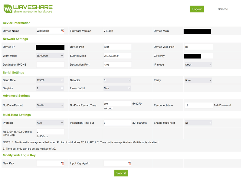

Kan je misschien toelichten hoe je de waveshare hebt aangesloten?
Specifiek:
- Waveshare convertor instellingen
- Poort op JK BMS (RS485-1/CAN/RS232/RS485-2(2x)
- JK BMS protocol instellingen
- Evt andere instellingen
Ik heb er inmiddels 2u aan besteed en krijg geen goede batterij data binnen.

RS485 poort is één van de twee poorten aan de rechterkant. Dezelfde als waar je meerdere accu's aan elkaar koppelt. Daar kun je geen protocol voor instellen.
Met usr-vcom maak je een virtuele seriële poort aan op je pc.
Dit zijn mijn instellingen voor de converter:
Afbeeldingslocatie: https://tweakers.net/i/n7crahi4BfztBm-hPLKv8jR7Ifg=/800x/filters:strip_exif()/f/image/J0I8YfzQDFvykYzPYi5EMHlE.png?f=fotoalbum_large

Hermarcel schreef op woensdag 11 februari 2026 @ 08:19:
Dank alles werkt. Fout zat in protocol setting op de converter.
Bij firmware over de daisy chained accupacks bleef deze diverse keren hangen, na reset en force update werkt alles weer en kan ik alle packs remote uitlezen!
