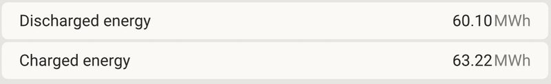

Maar ik heb een aantal sloepjes en andere boten die ik verhuur waar ze inzitten, ze liggen in koffers zodat we ze makkelijk kunnen wisselen, al ruim een jaar zonder enig probleem.
Laatst nog een setje wat al ruim een jaar intensief gebruikt is door een werkboot getest, elke cel is nog als nieuw. d:)b

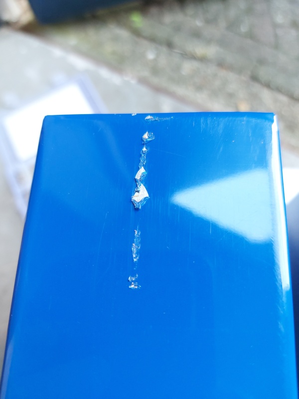

Afbeeldingslocatie: https://tweakers.net/i/IoSka_FAzwywS3nty1nS-EZSJEU=/x800/filters:strip_icc():strip_exif()/f/image/zu1lYAKlAWiPUDGMsIPvrXFj.jpg?f=fotoalbum_large
Gelukkig heb ik drie vervangende gekregen, je raad het nooit (overduidelijk) transportschade. De doos was opengereten en de cellen hadden alle drie een dikke deuk :(

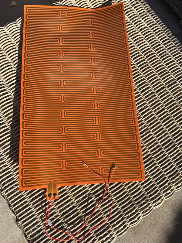

Voor vorst preventie kun je heatpads in je batterijdoos leggen, sommige heben deze standaard al ingebouwd. De NKON heeft deze er al in zitten.

Ik heb goede ervaringen met de matjes van Gobel
Als je de accu inentsief gebruikt heb je helemaal geen verwarming nodig, eerder koeling.

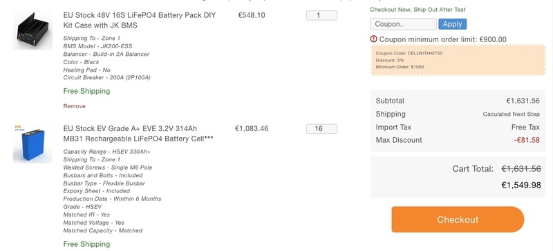

@teka1 ok, bedankt voor de respons, ik heb via een prijsvraag ook een prijs gekregen, echter ligt die vrij hoog, ook voor de DIY.
Voorlopig vind ik niet beter dan hier:
https://deligreenlto.com/...ls?variant=46588994027746
DIY, JK BMS, EVE 31 cellen voor 1450€ incl verzending, lijkt me een (zeer) goede deal?

  • mathiasc
  • Laatst online: 21-10 15:58
zonet na veel te lang twijfelen deze gekocht incl shipping (EU stock) voor 1390€ all in

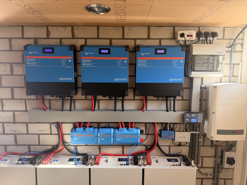

  • Slux
Dit zijn de heating pads van Gobel
Afbeeldingslocatie: https://tweakers.net/i/E_d0CvRXDkXMpLQc-duU4S3RL1Q=/x800/filters:strip_icc():strip_exif()/f/image/wYgBeB1lDZtgW89GFwlXmyOV.jpg?f=fotoalbum_large
Ik zou nog een foto plaatsen van mijn systeempje dus bij deze ;)
Afbeeldingslocatie: https://tweakers.net/i/XXXsmdJup6DlvfPjePdD5EEhOlE=/800x/filters:strip_icc():strip_exif()/f/image/Vt9Qk9z9YeckeUYZtzVjFmdI.jpg?f=fotoalbum_large
  • mathiasc
Slux schreef op woensdag 24 september 2025 @ 16:01:
wat een mooi systeem"pje" :), zijn die batterijen zelfbouw? is dat 16kwh x 4 of 64kwh? Ik vermoed dan meer om te handelen dan om je eigen verbruik op te vangen?

  • Slux
mathiasc schreef op woensdag 24 september 2025 @ 16:53:
Klopt zelfbouw EVE MB31 cellen met Gobel DYI kasten het idd is totaal 64 kWh, ik had er eerst 2 maar sinds kort 2 extra bijgezet, 2 was eigenlijk net even te weinig voor mijn situate.

  • Rimco
Rimco
Lekker duurzaam, denk ik
natural colour schreef op woensdag 24 september 2025 @ 20:34:
Dat zijn 2.7 cycles per dag.. elke dag 10 jaar lang, voor een 16KWh accu is dat dan totaal 157000 KWh :9
Ben al bijna halverwege :P

Jij speelt vals :+ met bij elkaar opgeteld 120 kWh? :o
  • Rimco
Rimco
Q schreef op woensdag 24 september 2025 @ 22:16:
Dit is met enkel 90kWh, die andere 30 is ergens anders. Maar het eerste jaar was die 90kWh ook nog maar 45kWh. Nu bijna 2 jaar operationeel.
PV: 49 kWp | ZB: 8kWp | WPs: 3x Pana 7J + Pana 5J + Nibe Savent + Vaillant aroSTOR + Samsung DVM S (L/L) | ESS: 90kWh/24kW + 30kWh/12kW
