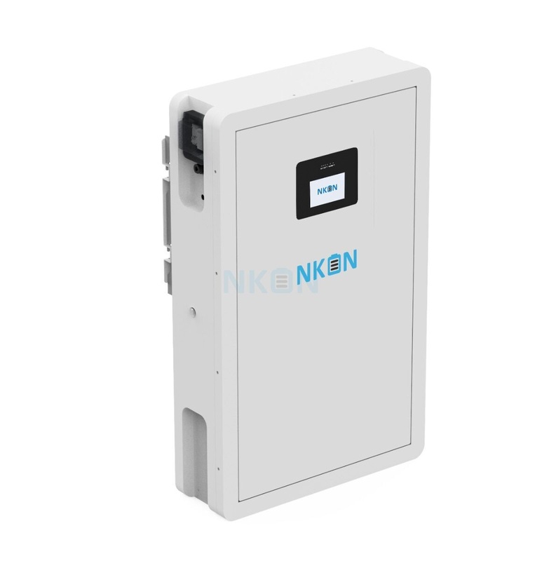

  • PASware
  • Laatst online: 15:48
Hermarcel schreef op zondag 14 september 2025 @ 09:40:
@JT
Deze video heb ik een tijd geleden van Docan gekregen
Edit: Nog wat foto's:
Als ik het goed begrijp heeft deze box dus 2 "verdiepingen" met elk plek voor 8 cellen. Beide verdiepingen worden verbonden dmv dikke kabel?
Is zoiets wel verstandig? Geeft dit niet teveel weerstand tussen beiden cellbanken? Want alle andere cellen zijn met elkaar verbonden door busbars en dan op de helft zit er ineens een dikke kabel tussen.

  • Hermarcel
PASware schreef op woensdag 17 september 2025 @ 16:04:
Het is een serieschakeling van cellen. Het maakt niet uit of die dikke kabel halverwege de cellen zit of tussen de cellen en de inverter/charger. Uiteraard moet die kabel wel dik genoeg zijn. Ik vermoed (niet uitgezocht!!) dat het een busbar is.

  • PASware
Hermarcel schreef op woensdag 17 september 2025 @ 16:18:
Dank voor snelle antwoord, ik had al een vermoeden dat het zou moeten kunnen. Wel ideaal bij een zelfbouw box als je wel de hoogte hebt, maar niet de diepte.
Ik denk niet dat het een busbar is maar een kabel:
Afbeeldingslocatie: https://tweakers.net/i/llzATC3Xtz1OYo0SffY69JuIkc0=/fit-in/4920x3264/filters:max_bytes(3145728):no_upscale():strip_exif()/f/image/LeVRIh1D1dtllM1ANweN6yXd.avif?f=user_large
Helemaal rechts zie je de rode + en helemaal links zit een witte kabel, ik vermoed dat die naar de onderste bank gaat, wat ook te zien is op de onderstaande foto, daarop zie je 2 kabels op de onderste bank aangesloten:
Afbeeldingslocatie: https://tweakers.net/i/ZB1L350tz7Fl-9VsrbEJsDQadFQ=/fit-in/4920x3264/filters:max_bytes(3145728):no_upscale():strip_exif()/f/image/URmbhU2HCnmljqJ0XbTXhQfx.avif?f=user_large
Ik vermoed dat de kabel van linksboven naar linksonder gaat en dan uiteindelijk rechtsonder de - is die naar het BMS gaat.

  • savale
  • Laatst online: 15-10 15:47
Zoek trouwens bij voorkeur accu's die ik aan de muur kan monteren. (~10-20kWh per stuk) Iemand nog een alternatief op deze van NKON? (10kWh, maar voorlopig niet leverbaar).
Afbeeldingslocatie: https://tweakers.net/i/5lL6KRJYGthkNoFJhmHQNCgmyvk=/x800/filters:strip_icc():strip_exif()/f/image/Z61DHbz5E539bkUtSyZz5D3K.jpg?f=fotoalbum_large
  • sandergar
  • Laatst online: 02-11 08:46
savale schreef op donderdag 18 september 2025 @ 22:19:
De Pelio 15 kWh:
Afbeeldingslocatie: https://tweakers.net/i/slj68J8AZZMlkoicDWwBl5dv3lo=/800x/filters:strip_exif()/f/image/J6D6U6mRr1Ic1ksPcGHHc3Hh.png?f=fotoalbum_large
2.730 Wp Enphase Zuid 30°, 4.450 Wp Enphase Noord 30° | Smart EVSE laadpaal | Victron Multiplus II 48/5000/70 3 Fase | 45kWh PylonTech Pelio accu
  • cyclone
  • Laatst online: 15:51
cyclone
-=Hacking is my life=- (NOT)
Bedoel je zelfbouw (aka zie topic titel) of ben je op zoek naar een commercieel kant en klaar product ? (aka dan moet je in een ander topic zijn)
Zie een reactie net van iemand die een commercieel product noemt hetgeen niet helemaal in lijn is met het idee "Zelf een pwerwall bouwen" ;)
Bij IT-ers gaat alles automatisch, maar niets vanzelf.
Linux is only free if your time has no value...
