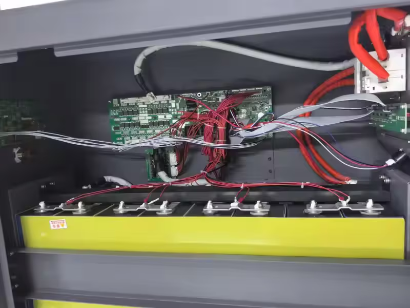

Afbeeldingslocatie: https://tweakers.net/i/Q4jmyPJx9GpN6Q9QNYv37oVVKJ4=/800x/filters:strip_icc():strip_exif()/f/image/qsXIC12DmMPIE7PPJVpnd3db.jpg?f=fotoalbum_large
In elk geval draait het bij mij al een jaar zonder problemen😇
149 cycles tot nu toe

Net nog een prijs aangevraagd voor 1 box met de V19 bms. inclusief verzending vanaf Polen.
Afbeeldingslocatie: https://tweakers.net/i/rgtYzNazrHdBfTK_ZMFMKuWdFpE=/800x/filters:strip_exif()/f/image/Ucqs8bdWwnix0l02lBulgWUV.png?f=fotoalbum_large

  • Hermarcel
@JT
Deze video heb ik een tijd geleden van Docan gekregen
Edit: Nog wat foto's:
Afbeeldingslocatie: https://tweakers.net/i/llzATC3Xtz1OYo0SffY69JuIkc0=/fit-in/4920x3264/filters:max_bytes(3145728):no_upscale():strip_exif()/f/image/LeVRIh1D1dtllM1ANweN6yXd.avif?f=user_large
Afbeeldingslocatie: https://tweakers.net/i/ZB1L350tz7Fl-9VsrbEJsDQadFQ=/fit-in/4920x3264/filters:max_bytes(3145728):no_upscale():strip_exif()/f/image/URmbhU2HCnmljqJ0XbTXhQfx.avif?f=user_large
[ Voor 37% gewijzigd door Hermarcel op 14-09-2025 09:48 ]
