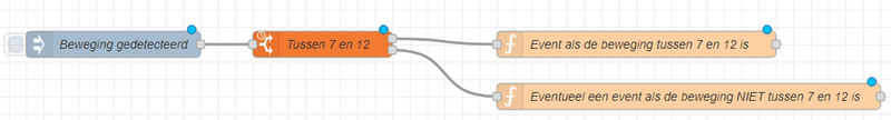

Simpele vraag waarschijnlijk, maar kan het antwoord niet vinden.
Ik heb een Event:state van een bewegingssensor. Bij beweging gaan de lampen aan, geen beweging wacht die 4 minuten. Na 4 minuten checkt die of de motion sensor aan staat en zo niet gaan de lampen uit.
Alleen nu bedacht ik mij: Als er beweging is, dan begint die bij het begin, met de Event:state.
Vervolgens meld de sensor dat er géén beweging meer is.
Begint die weer bij het begin, dus die Event:state?
Of begint die niet opnieuw omdat hij nog bezig is met het verwerken van een timer of andere actie?
Als die bij het begin begint bij elke Event-change, dan maakt dat het schrijven van de Node-Red activiteiten een stuk simpeler. Want dan kunnen alle checks er wel uit :+

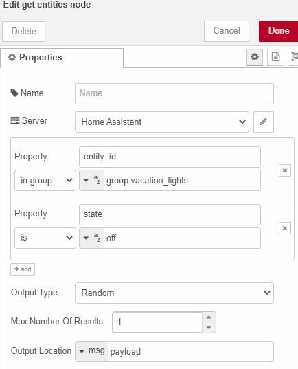

Afbeeldingslocatie: https://tweakers.net/i/2X0m-gb60nodPfR_LaQA54Xcd2A=/800x/filters:strip_exif()/f/image/tM9xBJKA63fwwsWz4r0fpfwX.png?f=fotoalbum_large
Dan kan ik dus van de bovenste, naar de onderste. En aangezien ik nog tijden, lichtmeters etc ga toevoegen in deze node maakt dat best uit :+
[ Voor 37% gewijzigd door Waah op 29-07-2021 10:58 ]
  • DennusB
Waah schreef op donderdag 29 juli 2021 @ 10:53:
Gekoppeld aan Home-Assistant? Zo ja, dan kan je beter een "Wait Until" node gebruiken? Die wacht gewoon tot de motion gestopt is
  • Waah
  • Laatst online: 23:57
DennusB schreef op donderdag 29 juli 2021 @ 10:54:
Normaal wel. Maar deze sensor checkt 1x per minuut. Als ik dan toevallig even niet in beeld ben, gaat meteen het licht uit. En dat wil ik dus niet. Gebruik het in de keuken, en als ik dan net ff niet gezien wordt sta ik meteen in het donker. Vandaar de 4 minuten timer.
Voor de woonkamer wil ik 15 minuten gebruiken bijvoorbeeld. Aangezien ik nooit langer dan 12 minuten stil zit volgens de sensor O-)
Maar ben vooral benieuwd hoe die Event-state en de flow dan werkt. Gooit die alles overboord als er een nieuwe event state is? Of maakt die dan eerst netjes zijn flow af

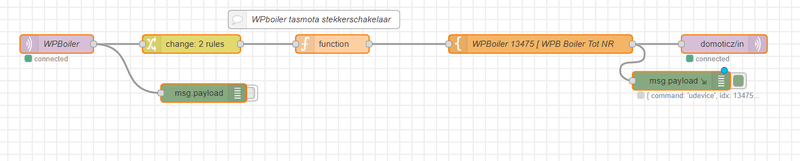

Ik gebruik Domoticz als domotica systeem.
Nu zijn er allerlei plugins te vinden voor vele zaken, maar vaak zijn plugins eol en geven nog wel eens python problemen.
Tasmota met mqtt is een veel gebruikte software met allerlei opties en plugins.
Maar ik probeer zoveel mogelijk in "eigen beheer" te houden....
Ik ben bezig met een nr om het vermogen/verbruik van een stekkerschakelaar uit te lezen.
Zodat dit werk buiten een plugin om.
Wat ik zoek is een actuele teller, nu alleen de dagteller.
En een totaal teller..
En als bonus, evt de wifi status en schakeling [ maar dat kan ook via tasmota zelf ]
Afbeeldingslocatie: https://tweakers.net/i/7f0gnx4IVdRHqexFQoLkaxWA3tg=/full-fit-in/4000x4000/filters:no_upscale():fill(white):strip_exif()/f/image/u8ESmhX8GHbYMuoaypBnBunS.png?f=user_large
Of evt leren hoe ik alles uit kan lezen...
Wat ik heb:
Afbeeldingslocatie: https://tweakers.net/i/sNmhac19fcv61nIrws4VPaw74Po=/full-fit-in/4000x4000/filters:no_upscale():fill(white):strip_exif()/f/image/21IXkQbjCR1is1j99cZygZUr.png?f=user_large
Waarbij de actuele teller niet werkt, als hij verbruikt.
Flow:
[{"id":"24b71e68.2d44c2","type":"mqtt in","z":"80487fd4.6aef3","name":"WPBoiler","topic":"tele/Tasmota-WPBoiler/SENSOR","qos":"1","datatype":"json","broker":"8c54b13e.efee5","x":100,"y":80,"wires":[["9f59eb4b.5815c8","4fc0db31.dbb234"]]},{"id":"9f59eb4b.5815c8","type":"change","z":"80487fd4.6aef3","name":"","rules":[{"t":"move","p":"payload.ENERGY.Power","pt":"msg","to":"power","tot":"msg"},{"t":"move","p":"payload.ENERGY.Total","pt":"msg","to":"energy","tot":"msg"}],"action":"","property":"","from":"","to":"","reg":false,"x":320,"y":80,"wires":[["c2d5e0f2.b3ba3"]]},{"id":"c2d5e0f2.b3ba3","type":"function","z":"80487fd4.6aef3","name":"","func":"msg.energy = msg.energy * 1000;\nreturn msg;","outputs":1,"noerr":0,"initialize":"","finalize":"","x":550,"y":80,"wires":[["dbb7f50c.9be888"]]},{"id":"dbb7f50c.9be888","type":"template","z":"80487fd4.6aef3","name":"WPBoiler 13475 [ WPB Boiler Tot NR\t","field":"payload","fieldType":"msg","format":"handlebars","syntax":"mustache","template":"{\"command\": \"udevice\", \"idx\": 13475, \"nvalue\": 0,  \"svalue\": \"{{power}};{{energy}}\"}","output":"json","x":890,"y":80,"wires":[["efdaa1ed.81968","bd104913.3cffa8"]]},{"id":"efdaa1ed.81968","type":"mqtt out","z":"80487fd4.6aef3","name":"","topic":"domoticz/in","qos":"2","retain":"","broker":"8c54b13e.efee5","x":1190,"y":80,"wires":[]},{"id":"bd104913.3cffa8","type":"debug","z":"80487fd4.6aef3","name":"","active":true,"tosidebar":true,"console":true,"tostatus":true,"complete":"payload","targetType":"msg","x":1120,"y":140,"wires":[]},{"id":"4fc0db31.dbb234","type":"debug","z":"80487fd4.6aef3","name":"","active":false,"tosidebar":true,"console":false,"tostatus":false,"complete":"false","x":340,"y":160,"wires":[]},{"id":"8c54b13e.efee5","type":"mqtt-broker","broker":"127.0.0.1","port":"1883","clientid":"","usetls":false,"verifyservercert":true,"compatmode":true,"keepalive":15,"cleansession":true,"birthQos":"0","willQos":"0"}]
Afbeeldingslocatie: https://tweakers.net/i/F4yihsoRp_QkoC5eJzduqU2iVzs=/800x/filters:strip_exif()/f/image/CZFQaqk19UicMHiySZ8bQvrS.png?f=fotoalbum_large
Mqqt explorer:
{"Time":"2021-08-22T11:25:27","ENERGY":{"TotalStartTime":"2020-04-29T09:56:11","Total":1436.175,"Yesterday":1.788,"Today":1.567,"Period":62,"Power":0,"ApparentPower":0,"ReactivePower":0,"Factor":0.00,"Voltage":0,"Current":0.000}}
Afbeeldingslocatie: https://tweakers.net/i/0EeRAf34Q3k1baZ313dPCzg1z8c=/800x/filters:strip_exif()/f/image/gYfsaIsVsGjplsNHt5dSqzLD.png?f=fotoalbum_large
Hopelijk een zetje de richtingen in...
Ben trots op mezelf als ik ook maar iets met NR werkend kan krijgen:-)

Dylantje2 schreef op zondag 22 augustus 2021 @ 12:40:
He Hoi..
Wat ik heb:
Flow:
Mqqt explorer:
doe
output wp boiler --> nieuwe functie node
stop hierin
msg.payload=  msg.payload["Time"] + "blablabla" + msg.payload["power"]
return msg;
de output van de function naar een debug node
test dit eens
ik gebruik zelf msg.payload["DS18B20-1"].Temperature om temp sensors van tasmota uit te lezen
de mqtt node staat ingesteld als volgt "tele/tasmota_F3E414/SENSOR" waar je "sensor" ook in kan stellen als # (wildcard symbool)
als je nog niet weet hoe kan je beter alles opdelen in hele kleine stukjes .. en overal debug nodes tussen zetten. als je meer grip hebt kan je alles condenseren tot 1 functie
[ Voor 4% gewijzigd door vso op 23-08-2021 15:29 ]

Ben een beetje aan het stoeien met een flow voor vakantie verlichting..
Via het web heb ik een voorbeeldje gevonden, echter blijf ik vast lopen dat (naar mijn idee) de lampen niet worden gevonden.
Afbeeldingslocatie: https://tweakers.net/i/nBhmCKbq8FUcu7UvM_v0QvjX-3w=/800x/filters:strip_icc():strip_exif()/f/image/jl6FmscjE7e18cYUw9XlIZHA.jpg?f=fotoalbum_large
Ik zie bij get entities de melding No Results.
Die functie heb ik als onderstaand gemaakt:
Afbeeldingslocatie: https://tweakers.net/i/HIxdyzp9n61MIuOJTL3knA2h8ow=/full-fit-in/4920x3264/filters:max_bytes(3145728):no_upscale():strip_icc():fill(white):strip_exif()/f/image/ttpNrhgPnwF2yyhxj9tQIMmV.jpg?f=user_large
De groep bestaat werkelijk, ga ik in mijn entiteiten kijken en kies die groep dan zie ik ook de lampen daarin staan en kan ik ze allemaal of stuk voor stuk schakelen.
Wat doe ik hierin fout?
De gehele code:

Je geeft de actie toch door bij de 'turn on' node, wat doet de get entities node?
  • lolgast
  • Laatst online: 22:11
lolgast
@etienne001 Get entities doet precies dat, hij haalt alle entities op die aan de voorwaarde voldoen en gooit ze in een array. Die wil je niet gebruiken hier.
Wat jij (denk ik) wilt, is bij de 'turn on' call-service node de groepnaam 'group.vacation_lights' invullen en dan zou het moeten werken
  • etienne001
  • Laatst online: 21:40
@I-King en @lolgast thnxs voor de tip, ik zal die eens verwijderen en met de call-service gaan testen.

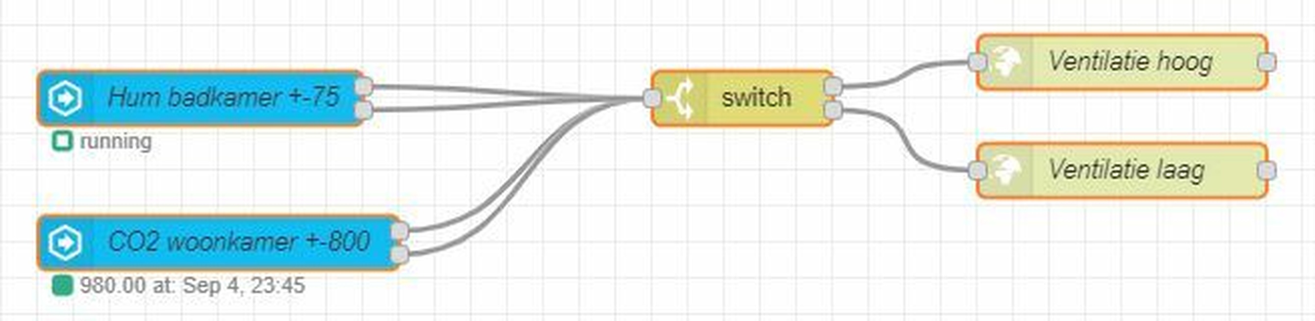

Ik ben me weer wat aan het puzzelen maar ik ben bang dat ik toch de logica van node-red niet helemaal begrijp oid.
Ik heb een centrale afzuiging.
Nu wil ik graag dat bij een vochtgehalte boven de 75% in de badkamer de box op max toerental gaat lopen.
Oké dat krijg ik werkend, is het lager dan gaat hij weer naar laag toerental.
Nu dacht ik dat ik de co2 melder in de woonkamer er even simpelweg bij te zetten.
De switch in onderstaand kijkt naar true/false in de payload van beide.
Afbeeldingslocatie: https://tweakers.net/i/mKBP_oiAsQZ2G241X8DZwgXZzyI=/full-fit-in/4920x3264/filters:max_bytes(3145728):no_upscale():strip_icc():fill(white):strip_exif()/f/image/k02ktoPYO7L2sQm0oqn3OQCU.jpg?f=user_large
Wat er nu dus gebeurd is dat de box gaat pendelen bij het veranderen van één van beide waardes.
Moet ik dan die switch veranderen voor iets anders?
  • grote_oever
  • Laatst online: 22:24
etienne001 schreef op zaterdag 4 september 2021 @ 23:52:
Vermoedelijk komt alleen deze waarde binnen als er een waarde verandert.
b.v. Luchtvochtigheid 75 en CO2 800:
Als CO2 801 wordt dan springt de ventilatie aan. Als vervolgens de luchtvochtigheid 74 wordt dan gaat hij weer uit (ongeacht wat de CO2 waarde is). als de CO2 dan 802 wordt gaat hij weer aan.
Je moet naar beide waardes kijken voordat hij een handeling doet.
Volgens mij moet je eerst een join gebruiken. Want binnen join kun je aangeven dat hij op 2 waardes moet wachten. Controleer daarbij ook of de ventilator al aanstaat.
Dus:
- 1 van de 2 waardes te hoog EN ventilator uit = ventilator aan
- 1 van de 2 waardes te hoog en ventilator staat aan = niks doen
- geen van de waardes te hoog en ventilator staat aan = ventilator uit
- geen van de waardes te hoog en ventilator staat uit = niks doen
  • etienne001
grote_oever schreef op zondag 5 september 2021 @ 00:08:
Dus:
Thnxs ik zal me eens gaan verdiepen in de join functie.
  • DeadMetal
  • Laatst online: 04-11 08:43
DeadMetal
grote_oever in "Node-RED - grafisch 'programmeren' (bijv. voor domotica)"grote_oever schreef op zondag 5 september 2021
Is het niet makkelijker en sneller om, als een van beide waardes verandert, via de current state node de andere waarde op te vragen in HA?

Hallo Allemaal,
Ik ben nu al een tijdje bezig met Node-red. Over het algemeen lukken mn projectjes wel.
Ik loop nu alleen vast in een flow waar ik een AND functie nodig heb. En ik kom hiermee niet verder.
Ik wil een bepaalde functie activeren wanneer ik in de ochtend tussen 7 en 12 beweging in mijn woonkamer zie.
Wie kan me op weg helpen?
Afbeeldingslocatie: https://tweakers.net/i/Gh8f5XdhR94-QQPlA_VD5ja3w0Q=/full-fit-in/4000x4000/filters:no_upscale():fill(white):strip_exif()/f/image/HoSfiP0YQBLzRqy15LVD64NS.png?f=user_large
  • GORby
  • Laatst online: 05-11 13:34
De uitgang van "beweging in kamer" koppelen aan ingang van "tijd tussen...". Wanneer de tijd dan tussen je ingestelde waarden zit, zal het bericht doorgestuurd worden en kan je in een volgende blok die functie activeren.
[ Voor 3% gewijzigd door GORby op 09-09-2021 11:37 ]
  • Obelixxx
  • Registratie: Juli 2020
  • Laatst online: 06-11 16:13
GORby schreef op donderdag 9 september 2021 @ 11:37:
Zo simpel....
Ik dacht dat de ingang van bigtimer voor testen was.
Ik ga het zo proberen. Dank je!
  • Obelixxx

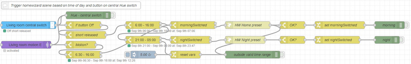

  • GORby
Ik doe dat met within-time-switch. Afhankelijk van het tijdstip wordt het bericht naar uitgang 1 of 2 gerouteerd.
https://github.com/rdmtc/...position/wiki/within-time
  • Tsurany
Tsurany
Obelixxx schreef op donderdag 9 september 2021 @ 12:30:
Daar was ik al bang voor, ben geen developer, dus code gaat snel te ver voor me.
Maar ga het proberen.
Dank je!

  • GORby
Nee hoor, doordat het bericht beweging uitsluitend doorgestuurd wordt binnen het tijdsbestek dat jij wil, is dat geregeld.
Afbeeldingslocatie: https://tweakers.net/i/bPTjsqNZAQ1VmpGMmKi3yt29-6k=/800x/filters:strip_exif()/f/image/Z0WmnVkejHRB2PCJQSVFIHXB.png?f=fotoalbum_large
  • GORby
Ik heb hier even een inject gezet en een functieblok als actie, omdat ik dezelfde input node niet heb, maar het idee is hetzelfde.
  • GORby
Afbeeldingslocatie: https://tweakers.net/i/0lXlbjtXAeZYrLUYj3YFfv1rrUs=/800x/filters:strip_exif()/f/image/y9Vo0WTcTOvTxXNrynLCY5pD.png?f=fotoalbum_large
Da's een voorbeeldje wat ik ermee doe, en voor de verandering eens zonder code. Afhankelijk van het tijdstip van de dag en of de actie al eens gebeurd is, ga ik de HomeWizard scene aanpassen wanneer er op de knop gedrukt wordt, of wanneer de Hue sensor beweging detecteert. In dit voorbeeld heb ik de time-switch node gebruikt, wat voor de meeste dingen voldoende is. Wanneer je afhankelijk van de dag van de week bijvoorbeeld andere tijdstippen wil hanteren, is die within-time-switch handiger.

  • GORby
Obelixxx schreef op donderdag 9 september 2021 @ 12:45:
Heb je wellicht een voorzet voor de code die in de functie komt?
Daar moet zelfs helemaal geen code staan, maar dat kan gewoon een "zet licht aan" blokje zijn. Ik heb daar gewoon een lege functieblok gezet en een overzichtelijke naam gegeven voor de duidelijkheid.
  • GORby
De "code" van het laatste voorbeeld ter illustratie van wat je zonder javascript kan
[{"id":"7151c07c.72609","type":"hue-switch","z":"3e2b14ad.eecfac","name":"Living room central switch","bridge":"a092cdca.b3743","sensorid":"35","skipevents":false,"universalevents":false,"x":150,"y":1300,"wires":[["4ff3762.5310f88","63454c60.3b8024"]]},{"id":"4ff3762.5310f88","type":"debug","z":"3e2b14ad.eecfac","name":"Hue - central switch","active":false,"tosidebar":true,"console":false,"tostatus":false,"complete":"payload","targetType":"msg","x":390,"y":1260,"wires":[]},{"id":"d94eb61a.1ad4a8","type":"switch","z":"3e2b14ad.eecfac","name":"short released","property":"payload.action","propertyType":"msg","rules":[{"t":"eq","v":"short released","vt":"str"}],"checkall":"true","repair":false,"outputs":1,"x":380,"y":1340,"wires":[["2fd80a39.5d1a46"]]},{"id":"2fd80a39.5d1a46","type":"time-switch","z":"3e2b14ad.eecfac","name":"","lat":"50.9485","lon":"5.1112","startTime":"6:00","endTime":"16:00","startOffset":0,"endOffset":0,"x":610,"y":1300,"wires":[["5aebf51.bc79c0c"],["51fd3c14.b594b4"]]},{"id":"5aebf51.bc79c0c","type":"switch","z":"3e2b14ad.eecfac","name":"morningSwitched","property":"morningSwitched","propertyType":"flow","rules":[{"t":"true"},{"t":"else"}],"checkall":"true","repair":false,"outputs":2,"x":810,"y":1300,"wires":[[],["d8d3c5f7.8be7a8"]]},{"id":"2cf61ee5.ccdcf2","type":"change","z":"3e2b14ad.eecfac","name":"set morningSwitched","rules":[{"t":"set","p":"morningSwitched","pt":"flow","to":"true","tot":"bool"},{"t":"set","p":"nightSwitched","pt":"flow","to":"false","tot":"bool"}],"action":"","property":"","from":"","to":"","reg":false,"x":1400,"y":1300,"wires":[["f4ab2d64.bb4d1"]]},{"id":"d8d3c5f7.8be7a8","type":"http request","z":"3e2b14ad.eecfac","name":"HW Home preset","method":"GET","ret":"obj","paytoqs":false,"url":"http://10.0.3.21/PASSWORD_REMOVED/preset/0","tls":"","persist":false,"proxy":"","authType":"","x":1030,"y":1300,"wires":[["5e63e4f0.d31f4c","8b84f22a.987c5"]]},{"id":"51fd3c14.b594b4","type":"time-switch","z":"3e2b14ad.eecfac","name":"","lat":"50.9485","lon":"5.1112","startTime":"21:00","endTime":"05:00","startOffset":0,"endOffset":0,"x":610,"y":1360,"wires":[["42edb70b.268208"],["794eee90.cdcbf"]]},{"id":"42edb70b.268208","type":"switch","z":"3e2b14ad.eecfac","name":"nightSwitched","property":"nightSwitched","propertyType":"flow","rules":[{"t":"true"},{"t":"else"}],"checkall":"true","repair":false,"outputs":2,"x":800,"y":1360,"wires":[[],["2da0e977.02f246"]]},{"id":"d1bb6d86.984fc","type":"change","z":"3e2b14ad.eecfac","name":"set nightSwitched","rules":[{"t":"set","p":"nightSwitched","pt":"flow","to":"true","tot":"bool"},{"t":"set","p":"morningSwitched","pt":"flow","to":"false","tot":"bool"}],"action":"","property":"","from":"","to":"","reg":false,"x":1390,"y":1360,"wires":[["57f63eb8.ed712"]]},{"id":"2da0e977.02f246","type":"http request","z":"3e2b14ad.eecfac","name":"HW Night preset","method":"GET","ret":"obj","paytoqs":false,"url":"http://10.0.3.21/PASSWORD_REMOVED/preset/2","tls":"","persist":false,"proxy":"","authType":"","x":1020,"y":1360,"wires":[["af1081e9.1c106"]]},{"id":"5e63e4f0.d31f4c","type":"debug","z":"3e2b14ad.eecfac","name":"outside valid time range","active":false,"tosidebar":true,"console":false,"tostatus":false,"complete":"true","targetType":"full","x":1050,"y":1420,"wires":[]},{"id":"f4ab2d64.bb4d1","type":"debug","z":"3e2b14ad.eecfac","name":"morning","active":false,"tosidebar":true,"console":false,"tostatus":false,"complete":"payload","targetType":"msg","x":1600,"y":1300,"wires":[]},{"id":"57f63eb8.ed712","type":"debug","z":"3e2b14ad.eecfac","name":"night","active":false,"tosidebar":true,"console":false,"tostatus":false,"complete":"payload","targetType":"msg","x":1590,"y":1360,"wires":[]},{"id":"794eee90.cdcbf","type":"change","z":"3e2b14ad.eecfac","name":"reset vars","rules":[{"t":"set","p":"nightSwitched","pt":"flow","to":"false","tot":"bool"},{"t":"set","p":"morningSwitched","pt":"flow","to":"false","tot":"bool"}],"action":"","property":"","from":"","to":"","reg":false,"x":780,"y":1420,"wires":[["5e63e4f0.d31f4c"]]},{"id":"1ed37582.dd4dba","type":"comment","z":"3e2b14ad.eecfac","name":"Trigger homewizard scene based on time of day and button on central Hue switch","info":"","x":320,"y":1220,"wires":[]},{"id":"63454c60.3b8024","type":"switch","z":"3e2b14ad.eecfac","name":"if button Off","property":"payload.name","propertyType":"msg","rules":[{"t":"eq","v":"Off","vt":"str"}],"checkall":"true","repair":false,"outputs":1,"x":370,"y":1300,"wires":[["d94eb61a.1ad4a8"]]},{"id":"e0646554.beb4d8","type":"hue-motion","z":"3e2b14ad.eecfac","name":"Living room motion E","bridge":"a092cdca.b3743","sensorid":"52","skipevents":false,"universalevents":false,"x":140,"y":1380,"wires":[["4ff3762.5310f88","a44e4e4f.07d04"]]},{"id":"a44e4e4f.07d04","type":"switch","z":"3e2b14ad.eecfac","name":"Motion?","property":"payload.motion","propertyType":"msg","rules":[{"t":"true"}],"checkall":"true","repair":false,"outputs":1,"x":360,"y":1380,"wires":[["9abf8c9f.07dba"]]},{"id":"8b84f22a.987c5","type":"switch","z":"3e2b14ad.eecfac","name":"OK?","property":"statusCode","propertyType":"msg","rules":[{"t":"eq","v":"200","vt":"num"}],"checkall":"true","repair":false,"outputs":1,"x":1210,"y":1300,"wires":[["2cf61ee5.ccdcf2"]]},{"id":"af1081e9.1c106","type":"switch","z":"3e2b14ad.eecfac","name":"OK?","property":"statusCode","propertyType":"msg","rules":[{"t":"eq","v":"200","vt":"num"}],"checkall":"true","repair":false,"outputs":1,"x":1210,"y":1360,"wires":[["d1bb6d86.984fc"]]},{"id":"9abf8c9f.07dba","type":"time-switch","z":"3e2b14ad.eecfac","name":"","lat":"50.9485","lon":"5.1112","startTime":"6:30","endTime":"16:00","startOffset":0,"endOffset":0,"x":370,"y":1420,"wires":[["5aebf51.bc79c0c"],[]]},{"id":"a55529dc.4ac278","type":"inject","z":"3e2b14ad.eecfac","name":"5:00","repeat":"","crontab":"00 05 * * *","once":false,"onceDelay":0.1,"topic":"","payload":"","payloadType":"date","x":610,"y":1420,"wires":[["794eee90.cdcbf"]]},{"id":"a092cdca.b3743","type":"hue-bridge","name":"Philips hue","bridge":"10.0.3.11","key":"l3SOkE4vaPgjzJ3jELboDnkNNvF9ilWL2DJf31ck","interval":"3000","disableupdates":false}]
  • Obelixxx
GORby schreef op donderdag 9 september 2021 @ 12:46:
Het is gelukt, dank alles!
Ik had niet gezien dat er een time node gebruikt was.
Werkt nu perfect

@schumi2004 Waarom zet je niet gewoon een 'time-range' node tussen je automatisering? Dan kan je boolean daar weer achter. Zolang het niet donker is doet de stand van de boolean er niet toe :)
Afbeeldingslocatie: https://i.imgur.com/uRwBYhL.png
Afbeeldingslocatie: https://i.imgur.com/cEiYjBy.png
  • schumi2004
  • Laatst online: 23:09
@lolgast Thanks, hoe simpel kan het zijn ;)

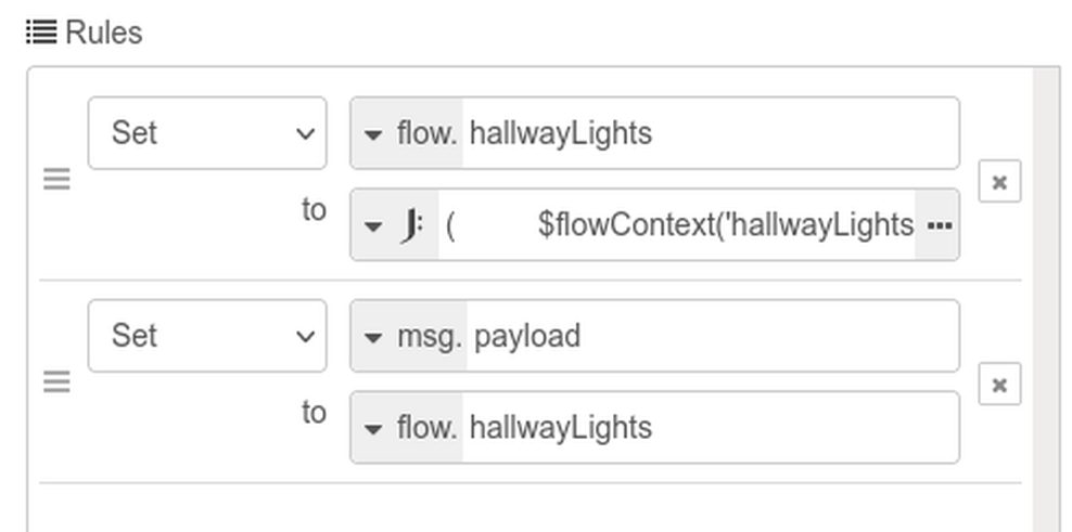

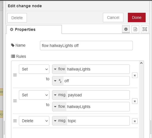

Hoe maak je een hotelschakeling in NR?
Ik heb twee (fysieke) drukknoppen die naar MQTT posten, en een MQTT topic voor een Shelly lamp. Leek mij een simpele kwestie van beide queues te koppelen aan een node die een flow variabele toggled tussen 'on' en 'off' (en verder de input van de knoppen negeert) en deze nieuwe state in msg.payload zet:
[{"id":"498739857f5eb7bd","type":"mqtt in","z":"0f9191487668eb6c","name":"Hallway Front Door","topic":"shellies/switch_06/input/0","qos":"1","datatype":"auto","broker":"7e44a51ed417f4ed","nl":false,"rap":true,"rh":0,"x":110,"y":1060,"wires":[["9c7f45f540056e3a"]]},{"id":"7d5414c5e2336612","type":"mqtt in","z":"0f9191487668eb6c","name":"Hallway Living Door","topic":"shellies/switch_07/input/0","qos":"1","datatype":"auto","broker":"7e44a51ed417f4ed","nl":false,"rap":true,"rh":0,"x":110,"y":1140,"wires":[["9c7f45f540056e3a"]]},{"id":"9c7f45f540056e3a","type":"rbe","z":"0f9191487668eb6c","name":"changes only","func":"rbe","gap":"","start":"","inout":"out","septopics":true,"property":"payload","topi":"topic","x":310,"y":1100,"wires":[["fa1c8087243a49cb"]]},{"id":"ba442d221aead8f7","type":"mqtt out","z":"0f9191487668eb6c","name":"Hallway Lights","topic":"shellies/gu10_03/color/0/command","qos":"1","retain":"","respTopic":"","contentType":"","userProps":"","correl":"","expiry":"","broker":"7e44a51ed417f4ed","x":800,"y":1100,"wires":[]},{"id":"fa1c8087243a49cb","type":"change","z":"0f9191487668eb6c","name":"Toggle HallwayLights State","rules":[{"t":"set","p":"hallwayLights","pt":"flow","to":"(flow.hallwayLights = 'on' ? 'off' : 'on')","tot":"jsonata"},{"t":"set","p":"payload","pt":"msg","to":"flow.hallwayLights","tot":"jsonata"}],"action":"","property":"","from":"","to":"","reg":false,"x":540,"y":1100,"wires":[["ba442d221aead8f7","bccf795f675c8715"]]},{"id":"bccf795f675c8715","type":"debug","z":"0f9191487668eb6c","name":"the message","active":true,"tosidebar":true,"console":false,"tostatus":false,"complete":"true","targetType":"full","statusVal":"","statusType":"auto","x":790,"y":1160,"wires":[]},{"id":"7e44a51ed417f4ed","type":"mqtt-broker","name":"broker","broker":"10.1.10.11","port":"1883","clientid":"nodered","usetls":false,"protocolVersion":"4","keepalive":"60","cleansession":true,"birthTopic":"nodered","birthQos":"0","birthPayload":"","birthMsg":{},"closeTopic":"","closeQos":"0","closePayload":"","closeMsg":{},"willTopic":"","willQos":"0","willPayload":"","willMsg":{},"sessionExpiry":""}]
Maar dat werkt dus niet, er gebeurt helemaal niks; volgens het debug window heeft de msg helemaal geen payload meer. Wat zie ik over het hoofd?

  • denuz
  • Laatst online: 22:09
denuz
pyotr schreef op donderdag 30 september 2021 @ 21:05:
Het definieren van je msg.payload gaat niet goed.
Je hebt nu:
Afbeeldingslocatie: https://tweakers.net/i/mtvHfFSglQuD4whbgXBQKpZna8Y=/full-fit-in/4000x4000/filters:no_upscale():fill(white):strip_exif()/f/image/Au5P0huKEZPeV0ruvdiQaUy6.png?f=user_large
Dit moet worden:
Afbeeldingslocatie: https://tweakers.net/i/pUko5pEX54JVqn8jWtgFtbs5REw=/full-fit-in/4000x4000/filters:no_upscale():fill(white):strip_exif()/f/image/4OhQTlaIIUkey1QIkgTwDZOO.png?f=user_large
Dan als nog werkt het niet... dit komt door : (flow.hallwayLights = 'on' ? 'off' : 'on'). Nu ben ik niet bekend met JSonata dus daar kan ik je niet verder bij helpen. Ik gebruik liever Node-red node's ipv Jsonata als het kan :).
Ik zou het als volgt doen:

Afbeeldingslocatie: https://tweakers.net/i/u3gsgCKi_AvD6g3Th58a4DPEqQE=/full-fit-in/4000x4000/filters:no_upscale():fill(white):strip_exif()/f/image/gBKltgs9vo0ta4Vu2wxZVkRI.png?f=user_large
In de laatste change node delete ik ook nog even het topic.. dit topic wat je hier delete is namelijk het topic van je hallway door. Ik weet niet of als je het topic doorgeeft naar je light deze override in je MQTT out node.

  • Step5
  • Laatst online: 06-11 13:34
In JSONata moet je $flowContext('xx') gebruiken.
   $flowContext('hallwayLights') = 'on' ? 'off' : 'on'
Dit gaat ook fout in je "set payload" gedeelte, al kun je daar ook direct "flow".hallwayLights aangeven (zoals eerder opgemerkt)
Afbeeldingslocatie: https://tweakers.net/i/dZA3Rxz6oTu0RiFxm2x2re2hpc4=/full-fit-in/4000x4000/filters:no_upscale():fill(white):strip_exif()/f/image/1LY4llXey0JnekrvtSuaWytN.png?f=user_large

H143 schreef op maandag 4 oktober 2021 @ 10:08:
afgelopen week heb ik een mail gekregen van mindergas dat mijn api is ingetrokken omdat ik tevaak mijn meterstanden naar mindergas upload
nu hoeft dit ook niet de hele dag door gebeuren maar alleen maar 'savonds om 23.59
is er een node die dit verzorgd en alleen een bericht op een specifieke tijd door kan geven?
een inject node is geen mogelijkheid omdat hij de gegeven via mqtt binnenhaalt
Je kan een Throttle node toevoegen in je flow, en die op Throttle by Time, 24 hours zetten. Zo doe ik het ook voor mindergas.nl
Daarna ook nog even een random delay tussen 0 en 30 minuten erin zetten, dan post je niet elke dag op hetzelfde tijdstip en ben je helemaal compliant met de regels van mindergas.

@etienne001 Ik zie je vraag over het aansturen van de ventilatie en het pendelen nu pas, maar wellicht heb je wat aan mijn flow.
Hier wordt gekeken naar de CO2-waarde van 3 sensoren, een fijnstofsensor en de luchtvochtigheid in de badkamer. Alle waardes worden bewaard, vervolgens wordt gekeken wat de hoogste waarde is en op basis daarvan wordt mijn mechanische ventilatie aangestuurd.
[{"id":"aa4a2e4.2bdda5","type":"tab","label":"Ventilatie","disabled":false,"info":""},{"id":"94ec1d38.dfaf08","type":"mqtt in","z":"aa4a2e4.2bdda5","name":"CO2 huiskamer","topic":"CO2_huiskamer/CO2/PPM","qos":"2","datatype":"json","broker":"c9b2091b.ca27b8","x":80,"y":100,"wires":[["f1f72bf8.de8248"]]},{"id":"d384eb24.c9325","type":"mqtt in","z":"aa4a2e4.2bdda5","name":"CO2 kantoor","topic":"co2-kantoor/sensor/mh-z19_co2_value/state","qos":"2","datatype":"json","broker":"c9b2091b.ca27b8","nl":false,"rap":false,"x":70,"y":160,"wires":[["3427eef6.3d8a92"]]},{"id":"1bf8a2ff.9e107d","type":"mqtt in","z":"aa4a2e4.2bdda5","name":"CO2 slaapkamer","topic":"co2-slaapkamer/sensor/mh-z19_co2_value/state","qos":"2","datatype":"json","broker":"c9b2091b.ca27b8","nl":false,"rap":false,"x":80,"y":220,"wires":[["6267266f.578af"]]},{"id":"f1f72bf8.de8248","type":"change","z":"aa4a2e4.2bdda5","name":"store","rules":[{"t":"set","p":"co21","pt":"flow","to":"payload","tot":"msg"}],"action":"","property":"","from":"","to":"","reg":false,"x":250,"y":100,"wires":[["5dc83540.8dec6c"]]},{"id":"3427eef6.3d8a92","type":"change","z":"aa4a2e4.2bdda5","name":"store","rules":[{"t":"set","p":"co22","pt":"flow","to":"payload","tot":"msg"}],"action":"","property":"","from":"","to":"","reg":false,"x":250,"y":160,"wires":[["5dc83540.8dec6c"]]},{"id":"5dc83540.8dec6c","type":"change","z":"aa4a2e4.2bdda5","name":"choose highest value","rules":[{"t":"set","p":"co2","pt":"msg","to":"$max([$flowContext(\"co21\"), $flowContext(\"co22\"), $flowContext(\"co23\"),  $flowContext(\"fijnstof\"), $flowContext(\"hum\")])\t","tot":"jsonata"}],"action":"","property":"","from":"","to":"","reg":false,"x":520,"y":180,"wires":[["2e53a4e7.895e94"]]},{"id":"6267266f.578af","type":"change","z":"aa4a2e4.2bdda5","name":"store","rules":[{"t":"set","p":"co23","pt":"flow","to":"payload","tot":"msg"}],"action":"","property":"","from":"","to":"","reg":false,"x":250,"y":220,"wires":[["5dc83540.8dec6c"]]},{"id":"2e53a4e7.895e94","type":"range","z":"aa4a2e4.2bdda5","minin":"500","maxin":"1000","minout":"0","maxout":"1023","action":"clamp","round":true,"property":"co2","name":"","x":720,"y":180,"wires":[["68a6f2d5.03ef6c","f66a226a.569638"]]},{"id":"13ebf47f.756f74","type":"mqtt in","z":"aa4a2e4.2bdda5","name":"Vochtigheid badkamer","topic":"zigbee2mqtt/Badkamer","qos":"2","datatype":"json","broker":"c9b2091b.ca27b8","nl":false,"rap":false,"x":100,"y":300,"wires":[["15ebdcd8.9d9b23"]]},{"id":"15ebdcd8.9d9b23","type":"switch","z":"aa4a2e4.2bdda5","name":"","property":"payload.humidity","propertyType":"msg","rules":[{"t":"gte","v":"70.00","vt":"num"},{"t":"lt","v":"70.00","vt":"num"}],"checkall":"true","repair":false,"outputs":2,"x":310,"y":300,"wires":[["135c945e.f9b18c"],["852c1516.2ea978"]]},{"id":"135c945e.f9b18c","type":"change","z":"aa4a2e4.2bdda5","name":"","rules":[{"t":"set","p":"hum","pt":"flow","to":"2000","tot":"num"}],"action":"","property":"","from":"","to":"","reg":false,"x":450,"y":300,"wires":[["5dc83540.8dec6c"]]},{"id":"852c1516.2ea978","type":"change","z":"aa4a2e4.2bdda5","name":"","rules":[{"t":"set","p":"hum","pt":"flow","to":"0","tot":"num"}],"action":"","property":"","from":"","to":"","reg":false,"x":490,"y":360,"wires":[["5dc83540.8dec6c"]]},{"id":"3e4fc9d8.a39c96","type":"mqtt in","z":"aa4a2e4.2bdda5","name":"Fijnstof 10ppm","topic":"fijnstofkeuken/sensor/particulate_matter_100m_concentration/state","qos":"2","datatype":"json","broker":"c9b2091b.ca27b8","nl":false,"rap":false,"x":80,"y":40,"wires":[["276db04c.74f9e"]]},{"id":"e11d67aa.17a9c8","type":"change","z":"aa4a2e4.2bdda5","name":"","rules":[{"t":"set","p":"fijnstof","pt":"flow","to":"payload","tot":"msg"}],"action":"","property":"","from":"","to":"","reg":false,"x":420,"y":40,"wires":[["5dc83540.8dec6c"]]},{"id":"276db04c.74f9e","type":"range","z":"aa4a2e4.2bdda5","minin":"10","maxin":"20","minout":"0","maxout":"1200","action":"clamp","round":true,"property":"payload","name":"","x":260,"y":40,"wires":[["e11d67aa.17a9c8"]]},{"id":"f66a226a.569638","type":"template","z":"aa4a2e4.2bdda5","name":"PWM command","field":"payload","fieldType":"msg","format":"handlebars","syntax":"mustache","template":"PWM,14,{{co2}},0,1500","output":"str","x":920,"y":180,"wires":[["9cd629f6.c4ff18"]]},{"id":"9cd629f6.c4ff18","type":"mqtt out","z":"aa4a2e4.2bdda5","name":"","topic":"ESP_mechanischeventilatie/cmd","qos":"","retain":"","broker":"c9b2091b.ca27b8","x":1160,"y":180,"wires":[]},{"id":"68a6f2d5.03ef6c","type":"range","z":"aa4a2e4.2bdda5","minin":"0","maxin":"1023","minout":"0","maxout":"100","action":"scale","round":true,"property":"co2","name":"","x":740,"y":240,"wires":[["be7853dfe4393814"]]},{"id":"450207e2e16f19e9","type":"mqtt out","z":"aa4a2e4.2bdda5","name":"","topic":"ESP_mechanischeventilatie/percentage","qos":"","retain":"","respTopic":"","contentType":"","userProps":"","correl":"","expiry":"","broker":"c9b2091b.ca27b8","x":1040,"y":300,"wires":[]},{"id":"be7853dfe4393814","type":"change","z":"aa4a2e4.2bdda5","name":"","rules":[{"t":"set","p":"payload","pt":"msg","to":"co2","tot":"msg"}],"action":"","property":"","from":"","to":"","reg":false,"x":780,"y":300,"wires":[["450207e2e16f19e9"]]},{"id":"c9b2091b.ca27b8","type":"mqtt-broker","name":"","broker":"192.168.1.2","port":"1883","clientid":"","usetls":false,"compatmode":true,"keepalive":"15","cleansession":true,"birthTopic":"","birthQos":"0","birthPayload":"","closeTopic":"","closePayload":"","willTopic":"","willQos":"0","willPayload":""}]
Omdat ik deze flow ooit begonnen ben met CO2-waardes zet ik de fijnstofwaarde en de luchtvochtigheid ook om naar een fake-CO2-waarde zodat alles 'eerlijk' met elkaar vergeleken kan worden.
De hoogste CO2-waarde wordt met een range node omgezet naar een waarde van 0-1023. Dit is omdat ik een 'PWM naar 0-10V'-bordje aanstuur voor het aansturen van de mechanische ventilatie. En bij PWM is 0 het laagst en 1023 het hoogst :) Het stukje met de range-node van 0-100 stuurt niks aan, dat zorgt er alleen voor dat ik in Home Assistant netjes te zien krijg op welk percentage snelheid de mechanische ventilatie wordt aangestuurd.
Ik heb gisteravond eens zitten spelen met jouw opzet.
Ik ben bang dat ik inderdaad zonder PWM controller dit niet ga redden.
Wat er bij mij gebeurd is eigenlijk dat het systeem gaat pendelen. Oké waarde CO2 is te hoog dus ventilatie aan. Dan is er weer een input van de HUM sensor en dan gaat de ventilatie weer uit :X
En dat terwijl CO2 nog te hoog is.
Ik snap de opzet van hoogste waarde, maar ik als leek denk dan dat jouw PWM controller uitmaakt wat er gebeurd met welke waarde of heb ik het nou fout?
Ik moet het zou het zo willen hebben dat Node-RED zegt oké CO2 te hoog maar HUM niet ventilatie aan; HUM te hoog en CO2 laag, ventilatie aan; beide hoog ventilatie aan; beide laag ventilatie uit.
Als ik dan speel met die waardes in de range controller dan lijkt dit niet te werken.
