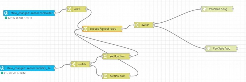

Heldere uitleg @denuz en @Gizz , zeer bedankt voor de aangeboden hulp tot zover.
Ik heb inderdaad de range selector weggehaald en een switch geplaatst met om te testen even een waarde van hoger of lager dan 800. De switch luistert idd naar de msg.co2
Even testen maar helaas bij zowel teveel co2 als hum wordt de ventilator nog niet gestuurd:
Afbeeldingslocatie: https://tweakers.net/i/hTgwcRtMY9kTZ2sm8EZ9jqrk6lU=/800x/filters:strip_icc():strip_exif()/f/image/gKiFJ8O74WDK8G91cFvFT9ia.jpg?f=fotoalbum_large
Nou zit ik toch nog even te kijken naar het voorbeeld en wellicht denk ik wel helemaal de verkeerde kant op hoor. Maar jouw input vanaf de CO2, Fijnstof en hum sensor komt in een Json waarde in de flow toch?
Wordt die Json waarde dan in de de choose highest verwerkt met de
 $max([$flowContext("co21"), $flowContext("hum")])
De waarde die mijn entiteiten geven is niet in Json namelijk.
Het pendelen snap ik zeker als dit rond de ingestelde waarde idd. Met het testen was het namelijk direct aan/uit met een co2 waarde van +1000 terwijl de drempel 800 was. Dit was nog wel met de range selector er tussen ;)

etienne001 schreef op donderdag 7 oktober 2021 @ 15:24:
Kun je je flow posten? Wat ik doe als ik aan het prutsen ben is sowieso inject nodes plaatsen. Dan kun je stap voor stap dmv de debug nodes kijken tot waar je flow 'loopt'. Dan kan je ook makkelijk achterhalen waar ie dus stopt.

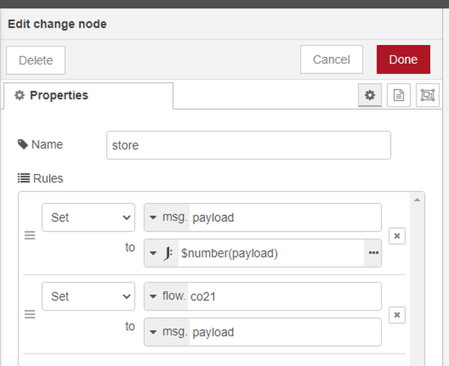

Volgende keer niet copy pasten ;) Afbeeldingslocatie: https://tweakers.net/i/f3sYBrAW0CNxslmNLczMRSbkpdw=/full-fit-in/4000x4000/filters:no_upscale():fill(white):strip_exif()/f/image/dLjZ1kT1WbEaJwZ7eXsDJM9p.png?f=user_large
Jouw property is msg.payload, en niet msg.payload.humidity.
Het lijkt erop dat de output van je co2 meter een string is ipv number.
Dus kleine toevoeging aan je change node.

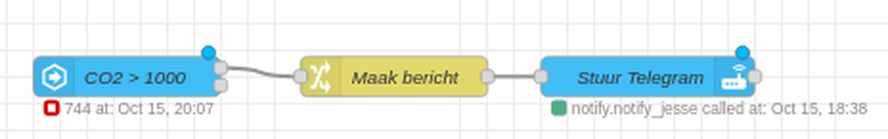

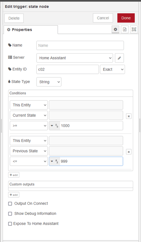

Ik ben mijn HomeAssistant automatiseringen aan het overzetten naar Node-RED en dat gaat best aardig.
Waar ik alleen niet helemaal uitkom is het volgende:
Ik heb een eenvoudige sequence die een sensor uitleest en een Telegram berichtje stuurt als de waarde boven de drempelwaarde is:
Afbeeldingslocatie: https://tweakers.net/i/GJCg_tiAF37HwY7naqqIJfb5CY0=/full-fit-in/4000x4000/filters:no_upscale():fill(white):strip_exif()/f/image/SossRkbKU2t6Jto0yufPydfR.png?f=user_large
Dit werkt in principe goed, ik krijg netjes een bericht als de CO2 boven de 1000ppm is. Alleen blijft dit bericht na elke nieuwe uitlezing herhalen (zo snel daalt het niet).
Wat ik eigenlijk wil is een bericht als de waarde boven de 1000ppm is, zoals ik nu heb. En pas een volgend bericht als de sensor waarde weer onder de 1000ppm is geweest.
Ik heb alleen geen idee hoe ik dat zou moeten bewerkstelligen. Ik heb al wel een 'wait until' node op het eind gezet, maar je kan daarmee blijkbaar niet een hele sequence on hold blijven zetten :P
  • d-vine
  • Laatst online: 11:18
@Jesse-
Ik denk dat je zoiets zoekt
Afbeeldingslocatie: https://tweakers.net/i/aR1n4Y5tAWB5xlEi4Q-OeSejWbw=/full-fit-in/4000x4000/filters:no_upscale():fill(white):strip_exif()/f/image/1IoGpg4s8wXDSEr6cYfM9K0w.png?f=user_large
[{"id":"6c94d676f967559e","type":"inject","z":"ffbd7f06.4a014","name":"","props":[{"p":"payload"},{"p":"topic","vt":"str"}],"repeat":"","crontab":"","once":false,"onceDelay":0.1,"topic":"","payload":"120","payloadType":"num","x":114,"y":1520,"wires":[["731bdba266bb67f3"]]},{"id":"00adf111f7fc6a9d","type":"debug","z":"ffbd7f06.4a014","name":"","active":true,"tosidebar":true,"console":false,"tostatus":false,"complete":"false","statusVal":"","statusType":"auto","x":630,"y":1520,"wires":[]},{"id":"4736cd8d1fe028a7","type":"inject","z":"ffbd7f06.4a014","name":"","props":[{"p":"payload"},{"p":"topic","vt":"str"}],"repeat":"","crontab":"","once":false,"onceDelay":0.1,"topic":"","payload":"101","payloadType":"num","x":114,"y":1552,"wires":[["731bdba266bb67f3"]]},{"id":"4fb214c39fc60a4d","type":"inject","z":"ffbd7f06.4a014","name":"","props":[{"p":"payload"},{"p":"topic","vt":"str"}],"repeat":"","crontab":"","once":false,"onceDelay":0.1,"topic":"","payload":"100","payloadType":"num","x":114,"y":1584,"wires":[["731bdba266bb67f3"]]},{"id":"2133b67e44f7c2f2","type":"inject","z":"ffbd7f06.4a014","name":"","props":[{"p":"payload"},{"p":"topic","vt":"str"}],"repeat":"","crontab":"","once":false,"onceDelay":0.1,"topic":"","payload":"1","payloadType":"num","x":114,"y":1616,"wires":[["731bdba266bb67f3"]]},{"id":"731bdba266bb67f3","type":"change","z":"ffbd7f06.4a014","name":"","rules":[{"t":"set","p":"payload","pt":"msg","to":"payload > 100 ? true : false","tot":"jsonata"}],"action":"","property":"","from":"","to":"","reg":false,"x":288,"y":1520,"wires":[["1af17a574c9d4920"]]},{"id":"1af17a574c9d4920","type":"rbe","z":"ffbd7f06.4a014","name":"","func":"rbe","gap":"","start":"","inout":"out","septopics":false,"property":"payload","topi":"topic","x":466,"y":1520,"wires":[["00adf111f7fc6a9d"]]}]

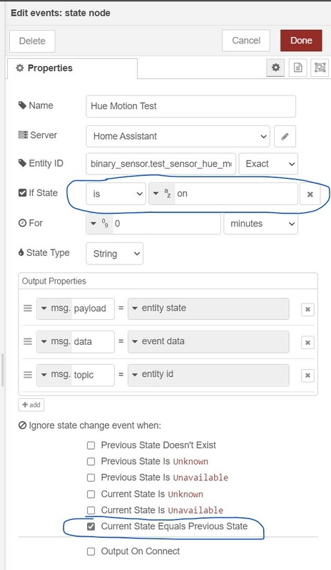

@Jesse- Je kan het proberen met de trigger:state node. (zelf niet in gebruik).
Afbeeldingslocatie: https://tweakers.net/i/vCraYrKYgOlK5knjVdTMbYnTO1A=/x800/filters:strip_exif()/f/image/TvtCiZkoGX3gUbzAuss6nuYg.png?f=fotoalbum_large
[ Voor 18% gewijzigd door denuz op 15-10-2021 20:54 ]
  • Jesse-
  • Registratie: Oktober 2015
  • Laatst online: 10:13
d-vine schreef op vrijdag 15 oktober 2021 @ 20:38:
@Jesse-
Dank je, dat helpt me een eind op weg! Nu blijft er één overbodig bericht verstuurd worden (wanneer de waarde naar false gaat.
denuz schreef op vrijdag 15 oktober 2021 @ 20:54:
Dat lijkt precies te zijn wat ik nodig heb!

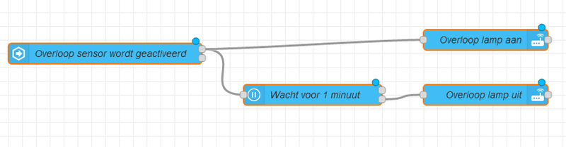

@denuz Jij hebt mij eerder heel goed geholpen en ben benieuwd of je met mij mee wilt denken over de volgende situatie.
Ik heb een bewegingssensor op de overloop. Deze stuurt de lamp aan:
Overdag op 100% en in de avond op 60% birghtness
Nu is het zo dat wij wel eens op de kinderkamer moeten zijn, (als onze kleine ligt te slapen) en we willen dan dat de deursensor de ander flow van de bewegingssensor overruled (tijdelijke uitschakelt?). De overloop lamp kan dan direct gedimd worden naar 10 procent, zodat de kleine niet vol licht naar binnen krijgt.
Is er iets waarmee je een andere flow o.i.d. tijdelijk uit kunt schakelen? Ik ben wel hele complexe dingen aan het bedenken, maar wellicht is er een mooie oplossing voor.
Ik heb overigens veel meer van dit soort scenario's in mijn hoofd, dus als ik hier iets voor heb, dan kan ik een heleboel andere automations ook eens toe gaan passen.
[ Voor 5% gewijzigd door Wachten... op 20-10-2021 20:05 ]

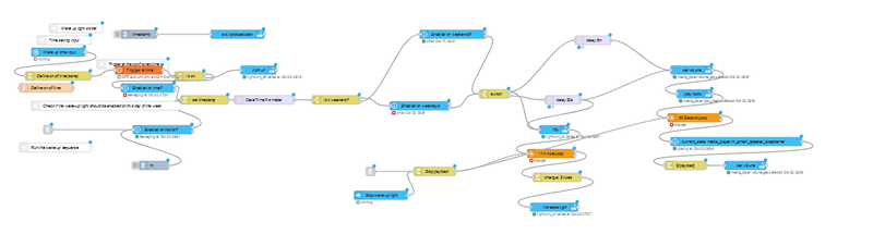

Hoe weet je dat de kleine ligt te slapen?
Ik denk dat je moet werken met een variabele. Ik doe dit in de vorm van een input boolean in homeassistant. Op deze manier kan ik in homeassistant een schakelaar omzetten als ik wil dat bepaalde lichten niet automatisch uitgaan. Je kan ook gebruik maken van een global/flow. Dit zorgt er dan niet voor dat een bepaalde flow wordt uitgeschakeld, maar wel dat deze niet doorloopt.
Dus stel je hebt een knopje waar je op drukt als je de kleine in bed legt. Dan kan je de flow.kleineslapen op true zetten.
In je automation doe je dan iets als: als deur open --> switch. flow.kleineslapen = true --> light.overloop= 10%.

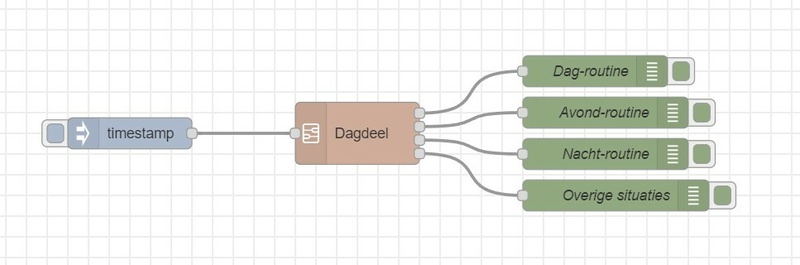

En wat betreft complexe dingen; complex as in:
Afbeeldingslocatie: https://tweakers.net/i/7HErko0XWj2ORZLbuO5CgKXWga0=/800x/filters:strip_exif()/f/image/o7r6q1JPaipxwPnw7xqAjqyd.png?f=fotoalbum_large? :)

denuz schreef op woensdag 20 oktober 2021 @ 21:29:
Ik heb een voorwaarde in mijn flow dat de camera in de kinderkamer aan moet staan en dat de lux waarde lager dan 10 moet zijn. Zo weten wij nagenoeg 100% zeker dat de kleine op de kamer is/slaapt.
Ik denk dat de global flow niet is wat ik zoek, want de kleine ligt in deze situatie al op bed (laten we zeggen dat ie al een uur) en wij moeten even op de kamer zijn.
We willen dan dat de deursensor iets activeert waardoor de bewegingssensor niet werkt, totdat de deur weer sluit. Heb jij toevallig een voorbeeld van een variabele waarmee je dan dus iets uit kunt schakelen totdat de deur weer sluit?
[Afbeelding]? :)
Nou precies dit. Hier zou ik dan dus echt niet meer uit komen 😂

Zoiets;
Afbeeldingslocatie: https://tweakers.net/i/ejc7Gp2B7Ym4bxctBea_rY-dAgI=/full-fit-in/4000x4000/filters:no_upscale():fill(white):strip_exif()/f/image/Xce0UyYgDUELn8XyFXbJXgEv.png?f=user_large
[{"id":"bcd128b22d87409a","type":"inject","z":"22a7c96c.2e4376","name":"lux lager dan 10, camera aan checks","props":[{"p":"payload"},{"p":"topic","vt":"str"}],"repeat":"","crontab":"","once":false,"onceDelay":0.1,"topic":"","payload":"on","payloadType":"str","x":220,"y":1620,"wires":[["413e9643c7d03608"]]},{"id":"413e9643c7d03608","type":"change","z":"22a7c96c.2e4376","name":"","rules":[{"t":"set","p":"kleineslaapt","pt":"global","to":"true","tot":"bool"}],"action":"","property":"","from":"","to":"","reg":false,"x":660,"y":1560,"wires":[[]]},{"id":"3983a9f61b10cc5a","type":"inject","z":"22a7c96c.2e4376","name":"motionsensor","props":[{"p":"payload"},{"p":"topic","vt":"str"}],"repeat":"","crontab":"","once":false,"onceDelay":0.1,"topic":"","payloadType":"date","x":110,"y":1780,"wires":[["be8ace02d3c34fd7"]]},{"id":"be8ace02d3c34fd7","type":"switch","z":"22a7c96c.2e4376","name":"","property":"kleineslaapt","propertyType":"global","rules":[{"t":"true"},{"t":"false"}],"checkall":"true","repair":false,"outputs":2,"x":350,"y":1780,"wires":[["2b0db697502fad6c"],["1fd6509b2cb0c3b3"]]},{"id":"4b5a03bb7bb867db","type":"inject","z":"22a7c96c.2e4376","name":"lux hoger dan 10, camera uitchecks","props":[{"p":"payload"},{"p":"topic","vt":"str"}],"repeat":"","crontab":"","once":false,"onceDelay":0.1,"topic":"","payload":"off","payloadType":"str","x":200,"y":1680,"wires":[["30b283f7583a8306"]]},{"id":"30b283f7583a8306","type":"change","z":"22a7c96c.2e4376","name":"","rules":[{"t":"set","p":"kleineslaapt","pt":"global","to":"false","tot":"bool"}],"action":"","property":"","from":"","to":"","reg":false,"x":640,"y":1660,"wires":[[]]},{"id":"2b0db697502fad6c","type":"debug","z":"22a7c96c.2e4376","name":"licht niet aan","active":true,"tosidebar":true,"console":false,"tostatus":false,"complete":"payload","targetType":"msg","statusVal":"","statusType":"auto","x":590,"y":1740,"wires":[]},{"id":"201232a08f6b52aa","type":"inject","z":"22a7c96c.2e4376","name":"deursensor","props":[{"p":"payload"},{"p":"topic","vt":"str"}],"repeat":"","crontab":"","once":false,"onceDelay":0.1,"topic":"","payloadType":"date","x":110,"y":1840,"wires":[["be8ace02d3c34fd7"]]},{"id":"1fd6509b2cb0c3b3","type":"debug","z":"22a7c96c.2e4376","name":"licht wel aan","active":true,"tosidebar":true,"console":false,"tostatus":false,"complete":"payload","targetType":"msg","statusVal":"","statusType":"auto","x":590,"y":1820,"wires":[]}]
En anders moet je even delen welke flow je zelf nu hebt. Maakt het makkelijker om even te checken hoe e.a.a hierin past.

In je link wordt niet de flow uitgeschakeld. Er wordt gewerkt met een variabele( zie mijn eerste reactie op je vraag). In je voorbeeld werken ze met een input boolean. Vervolgens wordt in de flow gecheckt wat de status is van de input boolean.

Ik kan dus momenteel even niks aanpassen, maar zo ziet de flow er momenteel uit.
Dit werkt dus wel zodra je de deur open doet en de kamer in gaat, echter als ik weer bij de deur/overloop kom (en de deur staat dan nog steeds open) dan ziet de bewegingssensor mij weer, en gaat de "bewegingssensor flow" weer lopen, en de lamp dus op 100 of 60% aan.
Afbeeldingslocatie: https://tweakers.net/i/mpn3ub50XFNGgUxAAAvqgDJbS5k=/full-fit-in/4000x4000/filters:no_upscale():fill(white):strip_exif()/f/image/6K5UCVo00LbaEQsVAXuxfZdS.png?f=user_large

Geen idee waarom je geen enities ziet. Node-red even restarten?
De node die je gepost hebt werkt.
Als je nu in de andere node ook deze logica wilt gebruiken, dan moet je daar alles tussen zetten.
Dus Beweging overloop--> is de kinderkamer deur open? JA? --> Staat de camera aan? Ja-> is de lux lager dan 10? ja? --> dim lamp overloop.
Wat je dus ook kan doen is een input boolean maken. Indien camera aan en lux>10 gaat de boolean op on/true.
Vervolgens hoef je enkel de boolean te checken. Dit is soms makkelijker.

Voor de duidelijkheid: Normaal komen er dus suggesties (bij de pijl op de afbeelding) van de entities die in Home Assistant staan. Als ik nu iets type, dan komen er helemaal geen suggesties.
Afbeeldingslocatie: https://tweakers.net/i/PjRPeVVy39oN8n46aGXHHaGPZZU=/full-fit-in/4000x4000/filters:no_upscale():fill(white):strip_exif()/f/image/MkIYk5HsHLF9ItvTeQ5TYlfj.png?f=user_large
Als ik handmatig een entities invoer, dan werkt deze wel gewoon.
Deze krijg ik nu helemaal niet meer

Ja dit is precies wat er moet gebeuren. Echter moet ik dan in mijn bestaande flow voor de bewegingssensor iets gaan toevoegen dat hij iedere keer kijkt of onze kleine ook aan het slapen is en daarmee die flow "vervuil"
Ik heb liever dat hij enkel kijkt zodra de deur open gaat en dan pas controleert of de kleine slaapt en vanuit daar handelen. Dit scheelt wat onnodige checks iedere keer. Dat is in ieder geval mijn gedachte.
Het feit blijft dat ik momenteel nog steeds niks kan want ik kan niks meer vinden in NodeRed. Weet een van jullie of je gewoon een snapshot vanuit Synology VM terug kan zetten? Of bestaat er een kans dat ik dingen om zeep help? want werkelijk alles draait hier op Home Assistant.

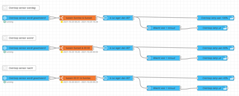

icecreamfarmer schreef op woensdag 20 oktober 2021 @ 13:31:
Nu heb ik echter iets anders. Ik heb een bewegingssensor en een lamp. Via Node red een flow aangemaakt dat als de bewegingssensor aangaat de lamp aan moet gaan voor 30s.
Echter is het de bedoeling dat hij dat blijft doen zolang er beweging is. Nu gaat hij echter na 30s uit om vervolgens 5s later weer aan te gaan. Hoe programeer ik dat?
Of moet ik het programmeren dat de timer pas begint met lopen wanneer de sensor geen beweging maar ontvangt?
Ik heb het als volgt opgelost, dit is inclusief "Sleep Mode" (een binary_sensor in HA) en de mogelijkheid om de bewegingssensor te overriden door zelf het licht aan te passen (via knop, app, etc).
De lamp gaat uit 3 min nadat de sensor niets meer heeft gedetecteerd (+ de sensor timeout dus). In geval van de Hue Sensor is dat dus 3m10s (10 sec timeout), bij de Aqara zou dat 4m30s (90 sec timeout) zijn.
Ik heb overigens een EcoDim 07 dimmer met dimmerknop op de overloop dus kon alleen wijziging in lichtsterkte detecteren, niet het drukken op de knop zelf. Als ik de was wil opvouwen op de overloop dan is het licht al aan door de sensor, maar draai ik met de knop het licht op 100%. De sensor verandert het licht dan niet meer tot ik zelf het licht uit doe met de knop.
Ben nog niet helemaal happy met die 500ms delay, maar heb nog geen betere oplossing kunnen bedenken.
Afbeeldingslocatie: https://tweakers.net/i/yGMOkhJjrOioiHbntZbd7xKIf3k=/800x/filters:strip_icc():strip_exif()/f/image/sayAY4zhbHdG9MFwZRbfw8CZ.jpg?f=fotoalbum_large
[{"id":"bbbb1c32b23058e3","type":"tab","label":"Overloop","disabled":false,"info":""},{"id":"73501250eda68b4f","type":"server-state-changed","z":"bbbb1c32b23058e3","name":"Landing Motion","server":"2065350e.86a40a","version":3,"exposeToHomeAssistant":false,"haConfig":[{"property":"name","value":""},{"property":"icon","value":""}],"entityidfilter":"binary_sensor.landing_sensor_1_occupancy","entityidfiltertype":"exact","outputinitially":false,"state_type":"str","haltifstate":"on","halt_if_type":"str","halt_if_compare":"is","outputs":2,"output_only_on_state_change":true,"for":0,"forType":"num","forUnits":"minutes","ignorePrevStateNull":false,"ignorePrevStateUnknown":false,"ignorePrevStateUnavailable":false,"ignoreCurrentStateUnknown":false,"ignoreCurrentStateUnavailable":false,"outputProperties":[{"property":"payload","propertyType":"msg","value":"","valueType":"entityState"},{"property":"data","propertyType":"msg","value":"","valueType":"eventData"},{"property":"topic","propertyType":"msg","value":"","valueType":"triggerId"}],"x":100,"y":340,"wires":[["38d221973b9644cc"],["bcc7168dc82c2e13"]]},{"id":"9c6cbb43b7cb48ca","type":"api-call-service","z":"bbbb1c32b23058e3","name":"Landing OFF","server":"2065350e.86a40a","version":3,"debugenabled":false,"service_domain":"homeassistant","service":"turn_off","entityId":"light.landing_light_ceiling","data":"","dataType":"json","mergecontext":"","mustacheAltTags":false,"outputProperties":[],"queue":"none","x":1050,"y":460,"wires":[["1e8b2328b4c7e738"]]},{"id":"38d221973b9644cc","type":"api-current-state","z":"bbbb1c32b23058e3","name":"Landing == OFF?","server":"2065350e.86a40a","version":2,"outputs":2,"halt_if":"off","halt_if_type":"str","halt_if_compare":"is","entity_id":"light.landing_light_ceiling","state_type":"str","blockInputOverrides":false,"outputProperties":[{"property":"payload","propertyType":"msg","value":"","valueType":"entityState"},{"property":"data","propertyType":"msg","value":"","valueType":"entity"}],"override_topic":false,"state_location":"payload","override_payload":"msg","entity_location":"data","override_data":"msg","x":330,"y":220,"wires":[["0d820810a292df1f"],["6a9a89b814599c8a"]]},{"id":"4b60a663dea3e01f","type":"delay","z":"bbbb1c32b23058e3","name":"","pauseType":"delay","timeout":"3","timeoutUnits":"minutes","rate":"1","nbRateUnits":"1","rateUnits":"second","randomFirst":"1","randomLast":"5","randomUnits":"seconds","drop":false,"allowrate":false,"x":860,"y":460,"wires":[["9c6cbb43b7cb48ca"]]},{"id":"1ca068585367851f","type":"switch","z":"bbbb1c32b23058e3","name":"operatingMode == MOTION?","property":"operatingMode","propertyType":"flow","rules":[{"t":"eq","v":"MOTION","vt":"str"},{"t":"else"}],"checkall":"false","repair":false,"outputs":2,"x":600,"y":460,"wires":[["4b60a663dea3e01f"],[]]},{"id":"1e8b2328b4c7e738","type":"change","z":"bbbb1c32b23058e3","name":"UNSET operatingMode","rules":[{"t":"set","p":"operatingMode","pt":"flow","to":"","tot":"str"}],"action":"","property":"","from":"","to":"","reg":false,"x":1130,"y":540,"wires":[[]]},{"id":"6a1ba96e2b5c01b4","type":"api-call-service","z":"bbbb1c32b23058e3","name":"Landing 40%","server":"2065350e.86a40a","version":3,"debugenabled":false,"service_domain":"light","service":"turn_on","entityId":"light.landing_light_ceiling","data":"{\"brightness_pct\":\"40\"}","dataType":"json","mergecontext":"","mustacheAltTags":false,"outputProperties":[],"queue":"none","x":1050,"y":140,"wires":[["b0cd87b13f14fdd4"]]},{"id":"fb1eb7c63569acf5","type":"server-state-changed","z":"bbbb1c32b23058e3","name":"Landing - Change detected","server":"2065350e.86a40a","version":3,"exposeToHomeAssistant":false,"haConfig":[{"property":"name","value":""},{"property":"icon","value":""}],"entityidfilter":"light.landing_light_ceiling","entityidfiltertype":"exact","outputinitially":false,"state_type":"str","haltifstate":"","halt_if_type":"str","halt_if_compare":"is","outputs":1,"output_only_on_state_change":false,"for":0,"forType":"num","forUnits":"minutes","ignorePrevStateNull":false,"ignorePrevStateUnknown":false,"ignorePrevStateUnavailable":false,"ignoreCurrentStateUnknown":false,"ignoreCurrentStateUnavailable":false,"outputProperties":[{"property":"payload","propertyType":"msg","value":"","valueType":"entityState"},{"property":"data","propertyType":"msg","value":"","valueType":"eventData"},{"property":"topic","propertyType":"msg","value":"","valueType":"triggerId"}],"x":130,"y":660,"wires":[["36478d33575fd8be"]]},{"id":"36478d33575fd8be","type":"switch","z":"bbbb1c32b23058e3","name":"operatingMode == MOTION?","property":"operatingMode","propertyType":"flow","rules":[{"t":"eq","v":"MOTION","vt":"str"},{"t":"else"}],"checkall":"false","repair":false,"outputs":2,"x":480,"y":660,"wires":[["815ffdc4931d4412"],[]]},{"id":"815ffdc4931d4412","type":"change","z":"bbbb1c32b23058e3","name":"UNSET operatingMode","rules":[{"t":"set","p":"operatingMode","pt":"flow","to":"","tot":"str"}],"action":"","property":"","from":"","to":"","reg":false,"x":810,"y":660,"wires":[[]]},{"id":"d559d808a11bba83","type":"change","z":"bbbb1c32b23058e3","name":"SET operatingMode MOTION","rules":[{"t":"set","p":"operatingMode","pt":"flow","to":"MOTION","tot":"str"}],"action":"","property":"","from":"","to":"","reg":false,"x":1110,"y":300,"wires":[[]]},{"id":"b0cd87b13f14fdd4","type":"delay","z":"bbbb1c32b23058e3","name":"","pauseType":"delay","timeout":"500","timeoutUnits":"milliseconds","rate":"1","nbRateUnits":"1","rateUnits":"second","randomFirst":"1","randomLast":"5","randomUnits":"seconds","drop":false,"allowrate":false,"x":830,"y":300,"wires":[["d559d808a11bba83"]]},{"id":"bcc7168dc82c2e13","type":"api-current-state","z":"bbbb1c32b23058e3","name":"Landing == ON?","server":"2065350e.86a40a","version":2,"outputs":2,"halt_if":"on","halt_if_type":"str","halt_if_compare":"is","entity_id":"light.landing_light_ceiling","state_type":"str","blockInputOverrides":false,"outputProperties":[{"property":"payload","propertyType":"msg","value":"","valueType":"entityState"},{"property":"data","propertyType":"msg","value":"","valueType":"entity"}],"override_topic":false,"state_location":"payload","override_payload":"msg","entity_location":"data","override_data":"msg","x":320,"y":460,"wires":[["1ca068585367851f"],[]]},{"id":"6a9a89b814599c8a","type":"change","z":"bbbb1c32b23058e3","name":"Reset","rules":[{"t":"set","p":"reset","pt":"msg","to":"","tot":"str"}],"action":"","property":"","from":"","to":"","reg":false,"x":570,"y":340,"wires":[["4b60a663dea3e01f"]]},{"id":"460f4859b4c4cd15","type":"comment","z":"bbbb1c32b23058e3","name":"Spots overloop aanzetten obv beweging","info":"","x":170,"y":160,"wires":[]},{"id":"5a0ce85ef483288f","type":"comment","z":"bbbb1c32b23058e3","name":"Als overloop spots handmatig worden aangepast, annuleer dan beweging","info":"","x":280,"y":600,"wires":[]},{"id":"7136883734bc5f69","type":"comment","z":"bbbb1c32b23058e3","name":"Delay nodig omdat anders aanzetten verlichting al als change wordt gezien","info":"","x":1020,"y":340,"wires":[]},{"id":"0d820810a292df1f","type":"time-range-switch","z":"bbbb1c32b23058e3","name":"","lat":"52.63521","lon":"4.74158","startTime":"sunrise","endTime":"sunset","startOffset":0,"endOffset":0,"x":580,"y":80,"wires":[[],["7af9a8aa0796050b"]]},{"id":"6c23e9d4bc579536","type":"api-call-service","z":"bbbb1c32b23058e3","name":"Landing 2%","server":"2065350e.86a40a","version":3,"debugenabled":false,"service_domain":"light","service":"turn_on","entityId":"light.landing_light_ceiling","data":"{\"brightness_pct\":\"2\"}","dataType":"json","mergecontext":"","mustacheAltTags":false,"outputProperties":[],"queue":"none","x":1050,"y":80,"wires":[["b0cd87b13f14fdd4"]]},{"id":"7af9a8aa0796050b","type":"api-current-state","z":"bbbb1c32b23058e3","name":"Sleep Mode == ON?","server":"2065350e.86a40a","version":2,"outputs":2,"halt_if":"on","halt_if_type":"str","halt_if_compare":"is","entity_id":"input_boolean.sleep_mode","state_type":"str","blockInputOverrides":false,"outputProperties":[{"property":"payload","propertyType":"msg","value":"","valueType":"entityState"},{"property":"data","propertyType":"msg","value":"","valueType":"entity"}],"override_topic":false,"state_location":"payload","override_payload":"msg","entity_location":"data","override_data":"msg","x":820,"y":80,"wires":[["6c23e9d4bc579536"],["6a1ba96e2b5c01b4"]]},{"id":"2065350e.86a40a","type":"server","name":"Home Assistant","version":1,"addon":true,"rejectUnauthorizedCerts":true,"ha_boolean":"y|yes|true|on|home|open","connectionDelay":true,"cacheJson":true}]

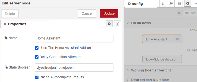

Staat de config van je server node voor HomeAssistant goed ingesteld?
Ik had overigens een tijdje geleden opeens een tweede "Home Assistant" in het rijtje rechts staan nadat ik flows had geimporteerd. Vond ie niet leuk ;-)
Afbeeldingslocatie: https://tweakers.net/i/YwyYRwEtysBTVvwsi5GSL8o3Sm4=/800x/filters:strip_icc():strip_exif()/f/image/ZvYRbCa6Q4d2ia5fLvw9Gq5d.jpg?f=fotoalbum_large
Feel free to Buy me a coffee
  • Wachten...
  • Laatst online: 11:29
Wachten...
musicpixel schreef op donderdag 21 oktober 2021 @ 15:30:
Ja alles staat hetzelfde.
Ik had er laatst ook een paar extra in staan met een nul erachter. Deze zijn al wel verwijderd.
ik heb net een VM snapshot van gisteren terug gezet, maar ook dit verhelpt het probleem niet. Ik snap er echt helemaal niks van.
Afbeeldingslocatie: https://tweakers.net/i/KCmIRfbTwXMNQbXdqL7-PEvUueM=/800x/filters:strip_exif()/f/image/652riIbObJoJcb48x8WEhVER.png?f=fotoalbum_large

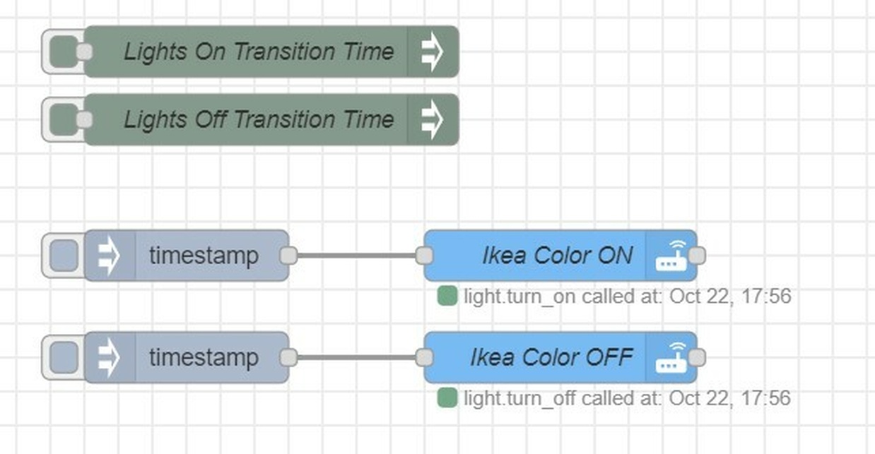

Net even aan het rommelen geweest met Config Nodes en global variabelen in een Call Service Node. Denk dat je hier wel wat mee kunt.
Afbeeldingslocatie: https://tweakers.net/i/_uVKDpx-jdcTlsAN13zG5iw1R_M=/full-fit-in/4920x3264/filters:max_bytes(3145728):no_upscale():strip_icc():fill(white):strip_exif()/f/image/5EuZp0U3zEK6ornQcmvUQsUU.jpg?f=user_large
[{"id":"e58577188589b295","type":"config","z":"47c0408c7bc56509","name":"Lights Off Transition Time","properties":[{"p":"light_transition_off","pt":"global","to":"3","tot":"num"}],"active":true,"x":210,"y":120,"wires":[]},{"id":"74132a19382b89e2","type":"api-call-service","z":"47c0408c7bc56509","name":"Ikea Color ON","server":"2065350e.86a40a","version":3,"debugenabled":false,"service_domain":"light","service":"turn_on","entityId":"light.test_light_ikea_color","data":"{\"transition\": {{global.light_transition_on}}}","dataType":"json","mergecontext":"","mustacheAltTags":false,"outputProperties":[],"queue":"none","x":380,"y":200,"wires":[[]]},{"id":"fa2be4c949e63150","type":"inject","z":"47c0408c7bc56509","name":"","props":[{"p":"payload"},{"p":"topic","vt":"str"}],"repeat":"","crontab":"","once":false,"onceDelay":0.1,"topic":"","payload":"","payloadType":"date","x":160,"y":200,"wires":[["74132a19382b89e2"]]},{"id":"5fe97108b3768608","type":"api-call-service","z":"47c0408c7bc56509","name":"Ikea Color OFF","server":"2065350e.86a40a","version":3,"debugenabled":false,"service_domain":"light","service":"turn_off","entityId":"light.test_light_ikea_color","data":"{\"transition\": {{global.light_transition_off}}}","dataType":"json","mergecontext":"","mustacheAltTags":false,"outputProperties":[],"queue":"none","x":380,"y":260,"wires":[[]]},{"id":"70948fe7938904a0","type":"inject","z":"47c0408c7bc56509","name":"","props":[{"p":"payload"},{"p":"topic","vt":"str"}],"repeat":"","crontab":"","once":false,"onceDelay":0.1,"topic":"","payload":"","payloadType":"date","x":160,"y":260,"wires":[["5fe97108b3768608"]]},{"id":"dcfe8391d332c1ba","type":"config","z":"47c0408c7bc56509","name":"Lights On Transition Time","properties":[{"p":"light_transition_on","pt":"global","to":"0.5","tot":"num"}],"active":true,"x":210,"y":80,"wires":[]},{"id":"2065350e.86a40a","type":"server","name":"Home Assistant","version":1,"addon":true,"rejectUnauthorizedCerts":true,"ha_boolean":"y|yes|true|on|home|open","connectionDelay":true,"cacheJson":true}]

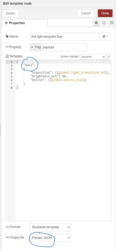

  • k_ers
  • Laatst online: 27-11 22:46
@GORby & @musicpixel
[{"id":"6d6f7041482cdf91","type":"api-call-service","z":"ac16171e.932bd8","name":"Eettafel lamp aan","server":"7a646b86.4b14f4","version":3,"debugenabled":false,"service_domain":"light","service":"turn_on","entityId":"light.eettafel","data":"{\"kelvin\":\"3000\"}","dataType":"json","mergecontext":"","mustacheAltTags":false,"outputProperties":[],"queue":"none","x":650,"y":270,"wires":[[]]},{"id":"7a646b86.4b14f4","type":"server","name":"Home Assistant","version":1,"addon":true,"rejectUnauthorizedCerts":true,"ha_boolean":"y|yes|true|on|home|open","connectionDelay":true,"cacheJson":true}]
Dit is denk ik de oplossing die je zoekt, als je een node open maakt en naar beneden scrolt zie je allemaal opties die je kunt proberen. Je kunt bijvoorbeeld ook langzaam laten dimmen, of langzaam van kleur veranderen.
Dit werkt trouwens niet bij alle lampen, dit moet je uitproberen
  • Wachten...
Wachten...
k_ers schreef op zaterdag 23 oktober 2021 @ 08:38:
Klopt, je kan dit per Node instellen, maar dat is niet wat @denuz, @musicpixel en ik bedoelen Ik heb dit namelijk zelf ook ingesteld bij een aantal Nodes, echter wil je dus min mogelijk hoeven zoeken naar een node en instellingen aanpassen.

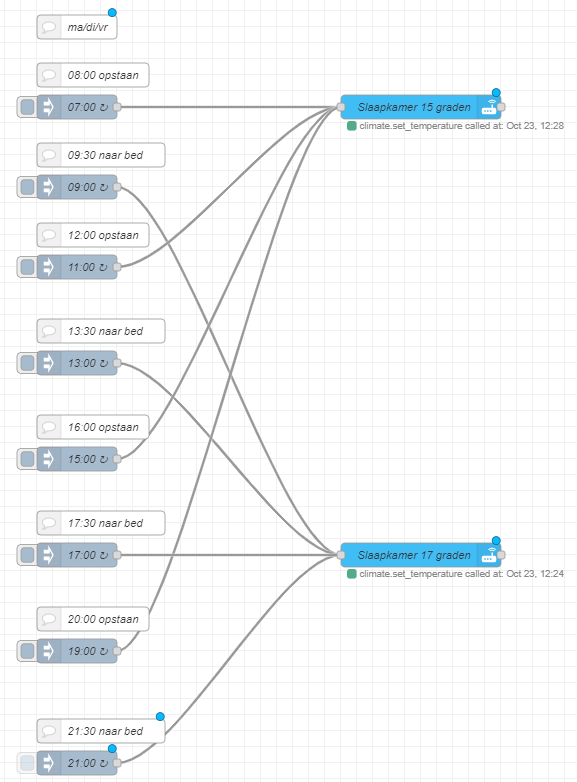

In navolging op een eerdere post hier, ben ik begonnen om mijn Evohome te koppelen in Node-red, en de baby slaapkamer een flow mee te geven dat de temperatuur op bepaalde tijden gezet moet worden.
Onderstaande is een overzicht voor maandag/dinsdag/vrijdag. Woensdag, donderdag en het weekend komen er dus anders uit te zien (in totaal dus 3 verschillende flows voor 1 week).
Ik ben mij even hardop aan het afvragen of ik dit niet veel eenvoudiger/sneller/efficiënter kan instellen.
Afbeeldingslocatie: https://tweakers.net/i/C1tFuyCZj97Loc-2MvjvcjoXy5Q=/full-fit-in/4000x4000/filters:no_upscale():fill(white):strip_exif()/f/image/3gdzDAn2ijovDVyIJjRINspt.png?f=user_large
[ Voor 17% gewijzigd door prekz op 23-10-2021 12:39 ]

Ik vraag me eerlijk gezegd af wat de reden is dat de temperatuur zo nauwkeurig geregeld moet worden in de babyslaapkamer. Is altijd 15 (of 16, of 17) graden niet gewoon goed?
Ook denk ik niet dat het binnen 2 uur 2 graden afkoelt in de kamer. Dus ook al zet je de temp van 17 naar 15 dan wordt het misschien 16 voordat je de verwarming weer aanzet op 17. Of je huis moet extreem tochtig zijn ;-)

Als je scenes wilt zoals in de Hue app zou ik het toch oplossen met Subflows. Je krijgt per kamer (of zone), en per scene een subflow. Dus bijv "Woonkamer Helder", "Woonkamer Ontspannen", "Toilet Dag", "Toilet Nacht", etc.
In zo'n subflow stel je dan alle lampen in zoals je ze wilt hebben voor die scene.

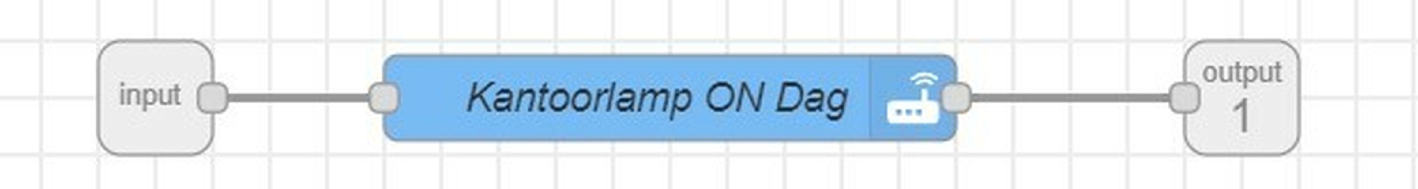

Heb er even mee lopen spelen (voor 1 lamp) en dat ziet er dan zo uit:
SUBFLOW "scene Test Red 50", met in de node:
{"brightness_pct":"50", "transition":"0.1","rgb_color":[255,0,0]}
Afbeeldingslocatie: https://tweakers.net/i/Ai9l-nxwYoXqmGhBsLLH5nstiOs=/full-fit-in/4920x3264/filters:max_bytes(3145728):no_upscale():strip_icc():fill(white):strip_exif()/f/image/fMuRSFxkMEDlNBiEEyrzWbTK.jpg?f=user_large
SUBFLOW "scene Test White 50" met in de node:
{"kelvin":{{global.kelvin}},"brightness_pct":"50","transition":"0.1"}
Afbeeldingslocatie: https://tweakers.net/i/djHiCUv8VZidfOilPVvYTZ1Py6g=/full-fit-in/4920x3264/filters:max_bytes(3145728):no_upscale():strip_icc():fill(white):strip_exif()/f/image/yo0jdqwGeVsEMjBfk8LyIZRm.jpg?f=user_large
In het geval van de laatste subflow verwijs ik voor de kelvin instelling naar een global variabele die ik heb gezet met een config node, en aanroepen van de scene is gewoon de sublow node in je flow slepen:
Afbeeldingslocatie: https://tweakers.net/i/6vuBs6ODhpqXODAbjpteTcDvgrE=/full-fit-in/4920x3264/filters:max_bytes(3145728):no_upscale():strip_icc():fill(white):strip_exif()/f/image/pmEKOr1P2WIokhv90sondUKK.jpg?f=user_large
Dit is de inhoud van de config node:
Afbeeldingslocatie: https://tweakers.net/i/EK-m1NATR6Ldrh-i6ulKWh9Z9Do=/full-fit-in/4920x3264/filters:max_bytes(3145728):no_upscale():strip_icc():fill(white):strip_exif()/f/image/bx825sQXCE9ipU3ayd4a2h7y.jpg?f=user_large
Config node is vooral handig voor het definieren van standaard waardes die je vaak gebruikt, zoals bijv transition time, standaard kleurwaardes, etc.
Wil je het geavanceerd doen, dan zou je nog meerdere scenes in 1 subflow kunnen stoppen en dan op basis van een input de juiste subscene kiezen. Dus een subflow voor Woonkamer en dan een input die "helder" of "ontspannen" kan zijn, waarna je met een switch in de sublow bepaalt welke scene gezet moet worden. Maar dat is m.i. minder overzichtelijk.

Ik ben een hele tijd bezig geweest om erachter te komen hoe ik het beste de config node, variable, of iets van een subflow moet toe passen in mijn situatie, maar ik kom er echt niet uit. Het wordt voor mij alleen maar onoverzichtelijker.
Ik heb even hier één situatie van bijvoorbeeld de overloop. Ik heb hiervoor 3 automations gemaakt voor overdag, s`avonds en in de nacht. Deze automations heb ik dus nu voor alles zo ingesteld. Het is wel overzichtelijk, maar als ik van alles lampen de helderheid en kelvin o.i.d. aan wil passen, dan moet ik dit voor alle automations doen. Daarnaast is het dus voor mij belangrijk dat ik in één node dingen aan kan passen zoals die config node o.i.d. Ik raak echter het overzicht kwijt en snap dus niet zo lekker hoe ik het dus niet toe moet passen in mijn situatie.
Hetzelfde wil ik dan voor de tijden. Ik heb nu iedere keer een node er tussen zitten met tijden wanneer een bepaalde automation iets moet doen. Als ik hierin dus dingen wil wijzigen, dan moet ik dat wederom voor alle automations doen.

Ieders flows zijn verschillend, maar wat je voor jezelf moet bepalen is welke delen je wilt hergebruiken, dan wel makkelijk op 1 plaats wilt kunnen instellen.
Bijvoorbeeld:
- Gebruik je bij iedere lamp dezelfde Kelvin waarde of Transition? -> Config Node
- Test je in iedere flow dezelfde time ranges -> Subflow
Function nodes zijn in veel gevallen ook mogelijk, maar probeer ik alleen te gebruiken als het niet anders kan, aangezien het er voor kan zorgen dat de flow minder goed leesbaar wordt.
Even checken voor jouw situatie. Klopt het dat je:
- In veel flows steeds dezelfde check doet op ochtend/avond/nacht? Met steeds dezelfde tijden?
- De transition voor elke lamp hetzelfde is?
- De helderheid voor elke lamp in elke flow hetzelfde is voor dag/avond/nacht?
Met betrekking tot dat laatste punt: Bij mij in huis is de helderheid sterk afhankelijk van de gebruikte lamp en de lokatie van de lamp. De helderheid van de lamp boven de trap wijkt bij mij dus af van de helderheid op de overloop. Daarom heb ik de helderheid dus niet in een config node opgeslagen. Zodra ik een "scene" meer dan 1 keer wil gebruiken, dan plaats ik deze in een subflow.

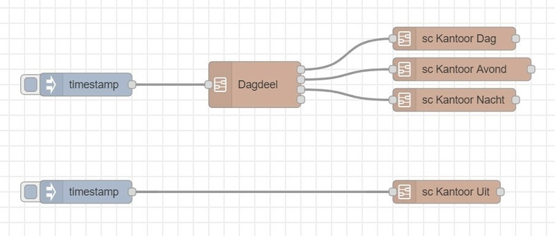

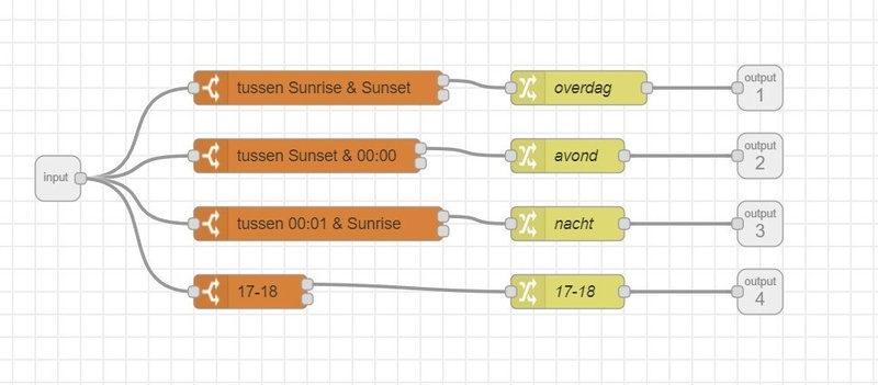

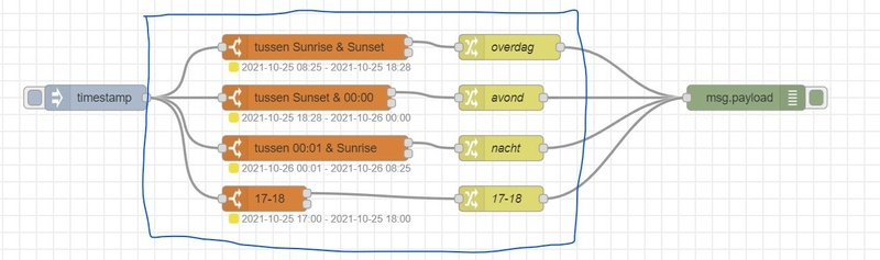

Alvast even wat geprobeerd met het samenvoegen van de dagdelen in een subflow.
Ik ben begonnen met de dagdelen eruit te lichten en even met een inject en debug node te testen.
Afbeeldingslocatie: https://tweakers.net/i/p00B0YaQrizofJ3z7_Csx1TRWP4=/800x/filters:strip_icc():strip_exif()/f/image/Y0snEX2m1pGecscNu2n1mw8f.jpg?f=fotoalbum_large
[{"id":"fd7a8c62869dc0a0","type":"time-range-switch","z":"b0dfefa28b4a2f43","name":"tussen Sunrise & Sunset","lat":"52.12","lon":"4.65","startTime":"sunrise","endTime":"sunset","startOffset":0,"endOffset":0,"x":490,"y":140,"wires":[["9d830b0f2c454b7f"],[]]},{"id":"b6d846669f0d4429","type":"time-range-switch","z":"b0dfefa28b4a2f43","name":"tussen Sunset & 00:00","lat":"52.12","lon":"4.65","startTime":"sunset","endTime":"00:00","startOffset":0,"endOffset":0,"x":480,"y":200,"wires":[["5eec1bb6d025aad4"],[]]},{"id":"4073a3d0f7efc480","type":"time-range-switch","z":"b0dfefa28b4a2f43","name":"tussen 00:01 & Sunrise","lat":"52.12","lon":"4.65","startTime":"00:01","endTime":"sunrise","startOffset":0,"endOffset":0,"x":490,"y":260,"wires":[["1c4dd8bceb27a53d"],[]]},{"id":"9d830b0f2c454b7f","type":"change","z":"b0dfefa28b4a2f43","name":"overdag","rules":[{"t":"set","p":"payload","pt":"msg","to":"overdag","tot":"str"}],"action":"","property":"","from":"","to":"","reg":false,"x":720,"y":140,"wires":[["17fbd3713caaf59f"]]},{"id":"5eec1bb6d025aad4","type":"change","z":"b0dfefa28b4a2f43","name":"avond","rules":[{"t":"set","p":"payload","pt":"msg","to":"avond","tot":"str"}],"action":"","property":"","from":"","to":"","reg":false,"x":710,"y":200,"wires":[["17fbd3713caaf59f"]]},{"id":"1c4dd8bceb27a53d","type":"change","z":"b0dfefa28b4a2f43","name":"nacht","rules":[{"t":"set","p":"payload","pt":"msg","to":"nacht","tot":"str"}],"action":"","property":"","from":"","to":"","reg":false,"x":710,"y":260,"wires":[["17fbd3713caaf59f"]]},{"id":"3826d04f563f9fcf","type":"inject","z":"b0dfefa28b4a2f43","name":"","props":[{"p":"payload"},{"p":"topic","vt":"str"}],"repeat":"","crontab":"","once":false,"onceDelay":0.1,"topic":"","payload":"","payloadType":"date","x":230,"y":200,"wires":[["fd7a8c62869dc0a0","b6d846669f0d4429","4073a3d0f7efc480","1a10375ada259c3e"]]},{"id":"17fbd3713caaf59f","type":"debug","z":"b0dfefa28b4a2f43","name":"","active":true,"tosidebar":true,"console":false,"tostatus":false,"complete":"false","statusVal":"","statusType":"auto","x":1000,"y":200,"wires":[]},{"id":"1a10375ada259c3e","type":"time-range-switch","z":"b0dfefa28b4a2f43","name":"17-18","lat":"52.12","lon":"4.65","startTime":"17:00","endTime":"18:00","startOffset":0,"endOffset":0,"x":430,"y":320,"wires":[["3db22c25f75e8515"],[]]},{"id":"3db22c25f75e8515","type":"change","z":"b0dfefa28b4a2f43","name":"17-18","rules":[{"t":"set","p":"payload","pt":"msg","to":"17-18","tot":"str"}],"action":"","property":"","from":"","to":"","reg":false,"x":710,"y":320,"wires":[["17fbd3713caaf59f"]]}]
Zoals je ziet heb ik er een extra optie bijgemaakt (17-18) omdat ik wilde zien wat het effect was. Tussen 17 en 18 uur komen er nu twee debug nodes uit, namelijk "overdag" en "17-18". Ik neem aan dat je weet hoe je debug nodes gebruikt en hoe je de resultaten daarvan moet bekijken?
In het blauwe vierkant (zie flow hierboven) staat het gedeelte dat ik heb omgezet in een SubFlow genaamd "Dagdeel":
Afbeeldingslocatie: https://tweakers.net/i/N5pTFaIOH-QSRGnqtfzHPA9w0w4=/800x/filters:strip_icc():strip_exif()/f/image/UAH06FINNAEPTWFxtMXiKSqX.jpg?f=fotoalbum_large
(De code van de subflow zit al in de code onder het volgende plaatje)
Deze subflow heeft 1 input node en 4 output nodes, voor elk van de dagdelen eentje. De change nodes zetten de msg.payload op de betreffende waarden.
En dit is hoe je de subflow nu kunt gebruiken in een andere flow. De verschillende debug nodes kun je vervangen door het aanzetten van de lampen voor dag, avond, nacht etc. en de inject node kun je natuurlijk vervangen door je motion sensor activatie.
Afbeeldingslocatie: https://tweakers.net/i/EEYlSnodqWjgCvFxiPDOmHu_hMA=/800x/filters:strip_icc():strip_exif()/f/image/pEs5Gqpu26kiiPIspoeIxNms.jpg?f=fotoalbum_large
[{"id":"1ff5c21a37af21de","type":"subflow","name":"Dagdeel","info":"","category":"","in":[{"x":120,"y":240,"wires":[{"id":"c2cdf0b836510b5f"},{"id":"83b0e66fa69672a3"},{"id":"ef9611a80b2fcaa3"},{"id":"0308cb508e72a625"}]}],"out":[{"x":740,"y":160,"wires":[{"id":"0efd1a920cd09b07","port":0}]},{"x":740,"y":220,"wires":[{"id":"49c593864fcca65a","port":0}]},{"x":740,"y":280,"wires":[{"id":"bcdd24d0ba9ed096","port":0}]},{"x":740,"y":340,"wires":[{"id":"72a2f3886de57ab4","port":0}]}],"env":[],"meta":{},"color":"#DDAA99"},{"id":"c2cdf0b836510b5f","type":"time-range-switch","z":"1ff5c21a37af21de","name":"tussen Sunrise & Sunset","lat":"52.12","lon":"4.65","startTime":"sunrise","endTime":"sunset","startOffset":0,"endOffset":0,"x":350,"y":160,"wires":[["0efd1a920cd09b07"],[]]},{"id":"83b0e66fa69672a3","type":"time-range-switch","z":"1ff5c21a37af21de","name":"tussen Sunset & 00:00","lat":"52.12","lon":"4.65","startTime":"sunset","endTime":"00:00","startOffset":0,"endOffset":0,"x":340,"y":220,"wires":[["49c593864fcca65a"],[]]},{"id":"ef9611a80b2fcaa3","type":"time-range-switch","z":"1ff5c21a37af21de","name":"tussen 00:01 & Sunrise","lat":"52.12","lon":"4.65","startTime":"00:01","endTime":"sunrise","startOffset":0,"endOffset":0,"x":350,"y":280,"wires":[["bcdd24d0ba9ed096"],[]]},{"id":"0efd1a920cd09b07","type":"change","z":"1ff5c21a37af21de","name":"overdag","rules":[{"t":"set","p":"payload","pt":"msg","to":"overdag","tot":"str"}],"action":"","property":"","from":"","to":"","reg":false,"x":580,"y":160,"wires":[[]]},{"id":"49c593864fcca65a","type":"change","z":"1ff5c21a37af21de","name":"avond","rules":[{"t":"set","p":"payload","pt":"msg","to":"avond","tot":"str"}],"action":"","property":"","from":"","to":"","reg":false,"x":570,"y":220,"wires":[[]]},{"id":"bcdd24d0ba9ed096","type":"change","z":"1ff5c21a37af21de","name":"nacht","rules":[{"t":"set","p":"payload","pt":"msg","to":"nacht","tot":"str"}],"action":"","property":"","from":"","to":"","reg":false,"x":570,"y":280,"wires":[[]]},{"id":"0308cb508e72a625","type":"time-range-switch","z":"1ff5c21a37af21de","name":"17-18","lat":"52.12","lon":"4.65","startTime":"17:00","endTime":"18:00","startOffset":0,"endOffset":0,"x":290,"y":340,"wires":[["72a2f3886de57ab4"],[]]},{"id":"72a2f3886de57ab4","type":"change","z":"1ff5c21a37af21de","name":"17-18","rules":[{"t":"set","p":"payload","pt":"msg","to":"17-18","tot":"str"}],"action":"","property":"","from":"","to":"","reg":false,"x":570,"y":340,"wires":[[]]},{"id":"f6cdd7d8cfa50cbf","type":"subflow:1ff5c21a37af21de","z":"b0dfefa28b4a2f43","name":"","x":440,"y":560,"wires":[["73b3d85ac515fdbf"],["8b3b0c16916d46cf"],["28d3316bac58e63c"],["28daedc0db88fa01"]]},{"id":"395ae5554ebbdb17","type":"inject","z":"b0dfefa28b4a2f43","name":"","props":[{"p":"payload"},{"p":"topic","vt":"str"}],"repeat":"","crontab":"","once":false,"onceDelay":0.1,"topic":"","payload":"","payloadType":"date","x":220,"y":560,"wires":[["f6cdd7d8cfa50cbf"]]},{"id":"73b3d85ac515fdbf","type":"debug","z":"b0dfefa28b4a2f43","name":"Dag-routine","active":true,"tosidebar":true,"console":false,"tostatus":false,"complete":"payload","targetType":"msg","statusVal":"","statusType":"auto","x":670,"y":500,"wires":[]},{"id":"8b3b0c16916d46cf","type":"debug","z":"b0dfefa28b4a2f43","name":"Avond-routine","active":true,"tosidebar":true,"console":false,"tostatus":false,"complete":"payload","targetType":"msg","statusVal":"","statusType":"auto","x":680,"y":540,"wires":[]},{"id":"28d3316bac58e63c","type":"debug","z":"b0dfefa28b4a2f43","name":"Nacht-routine","active":true,"tosidebar":true,"console":false,"tostatus":false,"complete":"payload","targetType":"msg","statusVal":"","statusType":"auto","x":680,"y":580,"wires":[]},{"id":"28daedc0db88fa01","type":"debug","z":"b0dfefa28b4a2f43","name":"Overige situaties","active":true,"tosidebar":true,"console":false,"tostatus":false,"complete":"payload","targetType":"msg","statusVal":"","statusType":"auto","x":690,"y":620,"wires":[]}]
Bovenstaande code bevat ook al de volledige subflow Dagdeel, dus dit is eigenlijk de enige die je hoeft te importeren!

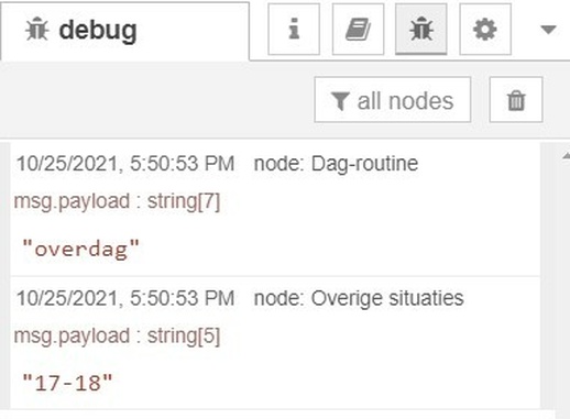

Klikken op de inject node geeft het volgende resultaat in het debug scherm (het is nu 17:50):
Afbeeldingslocatie: https://tweakers.net/i/1eubiflD1FpZFIrX8xaEuIg0ksw=/full-fit-in/4920x3264/filters:max_bytes(3145728):no_upscale():strip_icc():fill(white):strip_exif()/f/image/mHIMEWrh924VBKNyE7hFDhYf.jpg?f=user_large
Nu eerst even eten en dan kijk ik nog even naar de scenes en config nodes.

Okee... config nodes en scenes in subflows.
Ik ben begonnen met het definieren van een aantal config nodes. Dingen die globaal gelden voor ELKE flow krijgen een global.<naam> config variabele/node. (Als het alleen is voor de huidige flow kun je een flow.<naam> config variabele maken, maar dat heb ik hieronder nog niet gedaan. Misschien dat in jouw geval de lux waarde waar je op test afhankelijk is van de kamer en dan kun je hier een "flow" config node for gebruiken.
Zie https://nodered.org/docs/user-guide/context
De config nodes:
Afbeeldingslocatie: https://tweakers.net/i/rAYbKZCsIWnp-B6-tZN_6jYNiVU=/full-fit-in/4920x3264/filters:max_bytes(3145728):no_upscale():strip_icc():fill(white):strip_exif()/f/image/kSSNitiVIoFzFdSJkOTHFW2L.jpg?f=user_large
[{"id":"e58577188589b295","type":"config","z":"47c0408c7bc56509","name":"Lights Off Transition Time","properties":[{"p":"light_transition_off","pt":"global","to":"0.3","tot":"num"}],"active":true,"x":210,"y":120,"wires":[]},{"id":"dcfe8391d332c1ba","type":"config","z":"47c0408c7bc56509","name":"Lights On Transition Time","properties":[{"p":"light_transition_on","pt":"global","to":"0.1","tot":"num"}],"active":true,"x":210,"y":80,"wires":[]},{"id":"e3312dc2c5de5b72","type":"config","z":"47c0408c7bc56509","name":"Kelvin Koud","properties":[{"p":"kelvin_cold","pt":"global","to":"4000","tot":"num"}],"active":true,"x":170,"y":160,"wires":[]},{"id":"92c6c62f742af2f0","type":"config","z":"47c0408c7bc56509","name":"Kelvin Warm","properties":[{"p":"kelvin_warm","pt":"global","to":"2700","tot":"num"}],"active":true,"x":170,"y":200,"wires":[]},{"id":"7a0b7861fc667208","type":"config","z":"47c0408c7bc56509","name":"Color Night","properties":[{"p":"color_night","pt":"global","to":"[255,0,0]","tot":"str"}],"active":true,"x":170,"y":240,"wires":[]},{"id":"ef18d2ed19271186","type":"comment","z":"47c0408c7bc56509","name":"0.1s","info":"","x":390,"y":80,"wires":[]},{"id":"d5f06a0df75bb04e","type":"comment","z":"47c0408c7bc56509","name":"0.3s","info":"","x":390,"y":120,"wires":[]},{"id":"28881153553e6e80","type":"comment","z":"47c0408c7bc56509","name":"4000K","info":"","x":310,"y":160,"wires":[]},{"id":"6fc9c9f3731e02fa","type":"comment","z":"47c0408c7bc56509","name":"2700K","info":"","x":310,"y":200,"wires":[]},{"id":"c03aec00e6f49102","type":"comment","z":"47c0408c7bc56509","name":"Red","info":"","x":310,"y":240,"wires":[]}]
Omdat ik de lampen sneller wil aan zetten dan uit, heb ik twee verschillende transitions: voor aan en voor uit.
Daarnaast leek het me wel leuk om overdag koeler licht te gebruiken dan in de avond. En 's nachts wilde ik rood licht zodat je niet meteen wakker bent.
Vervolgens even tijdelijk een rijtje gemaakt van de verschillende Lamp instellingen (scenes), welke ik later zal kopieren in de subflows for elke scene. In mijn geval heb ik 1 lamp per scene, maar dat kunnen er natuurlijk meer zijn.

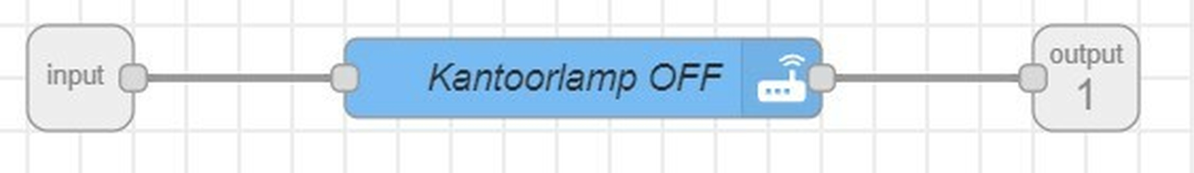

Hieronder alles samengevoegd met de Dagdeel subflow:
Afbeeldingslocatie: https://tweakers.net/i/-PlC4n3E_q6MOhZDmWuidYh39N8=/800x/filters:strip_icc():strip_exif()/f/image/9f541WkM8dxBXWCl1YGokJ1M.jpg?f=fotoalbum_large
[{"id":"bca342ae902ee0fc","type":"subflow","name":"sc Kantoor Uit","info":"","category":"","in":[{"x":120,"y":100,"wires":[{"id":"4990d9e059a30503"}]}],"out":[{"x":500,"y":100,"wires":[{"id":"4990d9e059a30503","port":0}]}],"env":[],"meta":{},"color":"#DDAA99"},{"id":"4990d9e059a30503","type":"api-call-service","z":"bca342ae902ee0fc","name":"Kantoorlamp OFF","server":"2065350e.86a40a","version":3,"debugenabled":false,"service_domain":"light","service":"turn_off","entityId":"light.test_light_ikea_color","data":"{\"transition\":{{global.light_transition_off}}}","dataType":"json","mergecontext":"","mustacheAltTags":false,"outputProperties":[],"queue":"none","x":310,"y":100,"wires":[[]]},{"id":"ca70a78b29cb0d06","type":"subflow","name":"sc Kantoor Nacht","info":"","category":"","in":[{"x":160,"y":100,"wires":[{"id":"14784d05d87573a3"}]}],"out":[{"x":620,"y":100,"wires":[{"id":"14784d05d87573a3","port":0}]}],"env":[],"meta":{},"color":"#DDAA99"},{"id":"14784d05d87573a3","type":"api-call-service","z":"ca70a78b29cb0d06","name":"Kantoorlamp ON Nacht","server":"2065350e.86a40a","version":3,"debugenabled":false,"service_domain":"light","service":"turn_on","entityId":"light.test_light_ikea_color","data":"{\"brightness_pct\":\"10\", \"transition\":{{global.light_transition_on}},\"rgb_color\":{{global.color_night}}}","dataType":"json","mergecontext":"","mustacheAltTags":false,"outputProperties":[],"queue":"none","x":390,"y":100,"wires":[[]]},{"id":"9d13daf8c7e0c5fe","type":"subflow","name":"sc Kantoor Avond","info":"","category":"","in":[{"x":120,"y":200,"wires":[{"id":"ed694baa23f992ff"}]}],"out":[{"x":560,"y":200,"wires":[{"id":"ed694baa23f992ff","port":0}]}],"env":[],"meta":{},"color":"#DDAA99"},{"id":"ed694baa23f992ff","type":"api-call-service","z":"9d13daf8c7e0c5fe","name":"Kantoorlamp ON Avond","server":"2065350e.86a40a","version":3,"debugenabled":false,"service_domain":"light","service":"turn_on","entityId":"light.test_light_ikea_color","data":"{\"brightness_pct\":\"50\",\"transition\":{{global.light_transition_on}},\"kelvin\":{{global.kelvin_warm}}}","dataType":"json","mergecontext":"","mustacheAltTags":false,"outputProperties":[],"queue":"none","x":350,"y":200,"wires":[[]]},{"id":"793c47f707d56672","type":"subflow","name":"sc Kantoor Dag","info":"","category":"","in":[{"x":180,"y":120,"wires":[{"id":"c7a9f35a98b9428b"}]}],"out":[{"x":560,"y":120,"wires":[{"id":"c7a9f35a98b9428b","port":0}]}],"env":[],"meta":{},"color":"#DDAA99"},{"id":"c7a9f35a98b9428b","type":"api-call-service","z":"793c47f707d56672","name":"Kantoorlamp ON Dag","server":"2065350e.86a40a","version":3,"debugenabled":false,"service_domain":"light","service":"turn_on","entityId":"light.test_light_ikea_color","data":"{\"brightness_pct\":\"100\", \"transition\":{{global.light_transition_on}},\"kelvin\":{{global.kelvin_cold}}}","dataType":"json","mergecontext":"","mustacheAltTags":false,"outputProperties":[],"queue":"none","x":360,"y":120,"wires":[[]]},{"id":"2065350e.86a40a","type":"server","name":"Home Assistant","version":1,"addon":true,"rejectUnauthorizedCerts":true,"ha_boolean":"y|yes|true|on|home|open","connectionDelay":true,"cacheJson":true},{"id":"1ff5c21a37af21de","type":"subflow","name":"Dagdeel","info":"","category":"","in":[{"x":120,"y":240,"wires":[{"id":"c2cdf0b836510b5f"},{"id":"83b0e66fa69672a3"},{"id":"ef9611a80b2fcaa3"},{"id":"0308cb508e72a625"}]}],"out":[{"x":740,"y":160,"wires":[{"id":"0efd1a920cd09b07","port":0}]},{"x":740,"y":220,"wires":[{"id":"49c593864fcca65a","port":0}]},{"x":740,"y":280,"wires":[{"id":"bcdd24d0ba9ed096","port":0}]},{"x":740,"y":340,"wires":[{"id":"72a2f3886de57ab4","port":0}]}],"env":[],"meta":{},"color":"#DDAA99"},{"id":"c2cdf0b836510b5f","type":"time-range-switch","z":"1ff5c21a37af21de","name":"tussen Sunrise & Sunset","lat":"52.12","lon":"4.65","startTime":"sunrise","endTime":"sunset","startOffset":0,"endOffset":0,"x":350,"y":160,"wires":[["0efd1a920cd09b07"],[]]},{"id":"83b0e66fa69672a3","type":"time-range-switch","z":"1ff5c21a37af21de","name":"tussen Sunset & 00:00","lat":"52.12","lon":"4.65","startTime":"sunset","endTime":"00:00","startOffset":0,"endOffset":0,"x":340,"y":220,"wires":[["49c593864fcca65a"],[]]},{"id":"ef9611a80b2fcaa3","type":"time-range-switch","z":"1ff5c21a37af21de","name":"tussen 00:01 & Sunrise","lat":"52.12","lon":"4.65","startTime":"00:01","endTime":"sunrise","startOffset":0,"endOffset":0,"x":350,"y":280,"wires":[["bcdd24d0ba9ed096"],[]]},{"id":"0efd1a920cd09b07","type":"change","z":"1ff5c21a37af21de","name":"overdag","rules":[{"t":"set","p":"payload","pt":"msg","to":"overdag","tot":"str"}],"action":"","property":"","from":"","to":"","reg":false,"x":580,"y":160,"wires":[[]]},{"id":"49c593864fcca65a","type":"change","z":"1ff5c21a37af21de","name":"avond","rules":[{"t":"set","p":"payload","pt":"msg","to":"avond","tot":"str"}],"action":"","property":"","from":"","to":"","reg":false,"x":570,"y":220,"wires":[[]]},{"id":"bcdd24d0ba9ed096","type":"change","z":"1ff5c21a37af21de","name":"nacht","rules":[{"t":"set","p":"payload","pt":"msg","to":"nacht","tot":"str"}],"action":"","property":"","from":"","to":"","reg":false,"x":570,"y":280,"wires":[[]]},{"id":"0308cb508e72a625","type":"time-range-switch","z":"1ff5c21a37af21de","name":"17-18","lat":"52.12","lon":"4.65","startTime":"17:00","endTime":"18:00","startOffset":0,"endOffset":0,"x":290,"y":340,"wires":[["72a2f3886de57ab4"],[]]},{"id":"72a2f3886de57ab4","type":"change","z":"1ff5c21a37af21de","name":"17-18","rules":[{"t":"set","p":"payload","pt":"msg","to":"17-18","tot":"str"}],"action":"","property":"","from":"","to":"","reg":false,"x":570,"y":340,"wires":[[]]},{"id":"c52808d7b953fcf1","type":"subflow:1ff5c21a37af21de","z":"b0dfefa28b4a2f43","name":"","x":440,"y":780,"wires":[["f389b39e72817266"],["b468903be4eae598"],["9c549f1182b705ef"],[]]},{"id":"690f91727c94d2f8","type":"inject","z":"b0dfefa28b4a2f43","name":"","props":[{"p":"payload"},{"p":"topic","vt":"str"}],"repeat":"","crontab":"","once":false,"onceDelay":0.1,"topic":"","payload":"","payloadType":"date","x":220,"y":780,"wires":[["c52808d7b953fcf1"]]},{"id":"f389b39e72817266","type":"subflow:793c47f707d56672","z":"b0dfefa28b4a2f43","name":"","x":700,"y":720,"wires":[[]]},{"id":"b468903be4eae598","type":"subflow:9d13daf8c7e0c5fe","z":"b0dfefa28b4a2f43","name":"","x":710,"y":760,"wires":[[]]},{"id":"9c549f1182b705ef","type":"subflow:ca70a78b29cb0d06","z":"b0dfefa28b4a2f43","name":"","x":700,"y":800,"wires":[[]]},{"id":"07d8a2fcb48cae8f","type":"inject","z":"b0dfefa28b4a2f43","name":"","props":[{"p":"payload"},{"p":"topic","vt":"str"}],"repeat":"","crontab":"","once":false,"onceDelay":0.1,"topic":"","payload":"","payloadType":"date","x":220,"y":920,"wires":[["f7d611aec3f60b81"]]},{"id":"f7d611aec3f60b81","type":"subflow:bca342ae902ee0fc","z":"b0dfefa28b4a2f43","name":"","x":690,"y":920,"wires":[[]]}]
(Dit zou incl de sublows moeten zijn)
Zoals je ziet heb ik ook een "Uit" scene gemaakt. Mocht je besluiten om 's nachts alle lampen in huis uit te doen met 1 knop, dan kun je een nieuwe subflow maken bijv "sc Huis Uit" welke alle andere "uit" subflows weer combineert en deze aanroepen bij een druk op de knop.

Na wat rondzoeken ben ik uitgekomen op een Template node, en is dit het resultaat:
Afbeeldingslocatie: https://tweakers.net/i/o1w0Cf_8k-3rP5LBC7K5W6_8My4=/800x/filters:strip_icc():strip_exif()/f/image/yQkzYqpM5YhPsehiN4aJ6vwd.jpg?f=fotoalbum_large
[{"id":"67452862be607970","type":"template","z":"47c0408c7bc56509","name":"Set light template Day","field":"payload","fieldType":"msg","format":"handlebars","syntax":"mustache","template":"{\n    \"data\":\n    {\n        \"transition\": {{global.light_transition_on}},\n        \"brightness_pct\": 50,\n        \"kelvin\": {{global.kelvin_cold}}\n    }\n} ","output":"json","x":400,"y":480,"wires":[["4b2f3aae9f3f18f6","621289cce887a6bc"]]},{"id":"4b2f3aae9f3f18f6","type":"api-call-service","z":"47c0408c7bc56509","name":"Kantoorlamp 1 ON","server":"2065350e.86a40a","version":3,"debugenabled":false,"service_domain":"light","service":"turn_on","entityId":"light.test_light_ikea_color","data":"","dataType":"json","mergecontext":"","mustacheAltTags":false,"outputProperties":[],"queue":"none","x":670,"y":480,"wires":[[]]},{"id":"e677491c23363b92","type":"inject","z":"47c0408c7bc56509","name":"","props":[{"p":"payload"},{"p":"topic","vt":"str"}],"repeat":"","crontab":"","once":false,"onceDelay":0.1,"topic":"","payload":"","payloadType":"date","x":160,"y":480,"wires":[["67452862be607970"]]},{"id":"621289cce887a6bc","type":"api-call-service","z":"47c0408c7bc56509","name":"Kantoorlamp 2 ON","server":"2065350e.86a40a","version":3,"debugenabled":false,"service_domain":"light","service":"turn_on","entityId":"light.test_light_ikea_color_2","data":"","dataType":"json","mergecontext":"","mustacheAltTags":false,"outputProperties":[],"queue":"none","x":670,"y":520,"wires":[["261c0408a2966350"]]},{"id":"261c0408a2966350","type":"debug","z":"47c0408c7bc56509","name":"","active":true,"tosidebar":true,"console":false,"tostatus":false,"complete":"true","targetType":"full","statusVal":"","statusType":"auto","x":900,"y":520,"wires":[]},{"id":"2065350e.86a40a","type":"server","name":"Home Assistant","version":1,"addon":true,"rejectUnauthorizedCerts":true,"ha_boolean":"y|yes|true|on|home|open","connectionDelay":true,"cacheJson":true}]
Met in de Template node het volgende:
Afbeeldingslocatie: https://tweakers.net/i/wQUNMger83ER_OnMvzYNAFCXp_I=/x800/filters:strip_icc():strip_exif()/f/image/I8sjQClRvhA4qK1GXxK4lzQT.jpg?f=fotoalbum_large
Let op de blauw omcirkelde delen.
In de Call Service nodes voor de lampen heb ik de "data" JSON waarde leeg gelaten, want dit wordt nu vanuit de Template node ervoor aangeleverd.
En dit is wat je dus in je msg object wilt hebben:
Afbeeldingslocatie: https://tweakers.net/i/fwhQMBMK5JRyt9ZR7IKWBRZKbDM=/full-fit-in/4920x3264/filters:max_bytes(3145728):no_upscale():strip_icc():fill(white):strip_exif()/f/image/49OoTmIBGaNvQwWC0xjNzDS6.jpg?f=user_large

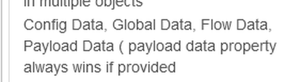

Je kan in de call service node ook direct gebruik maken van Json.
Afbeeldingslocatie: https://tweakers.net/i/0eBcWD717mqCvBPhVQg54g3aBx0=/full-fit-in/4000x4000/filters:no_upscale():fill(white):strip_exif()/f/image/1LiKVEv0ag3nmAEbUmsb8exc.png?f=user_largeAfbeeldingslocatie: https://tweakers.net/i/xYFGNiwDnLx1vpZSZTX3cijLJYE=/full-fit-in/4000x4000/filters:no_upscale():fill(white):strip_exif()/f/image/iH7JFnjoAPN7fhCgAi0WymCd.png?f=user_large
Indien je het veld data gebruikt in de payload dan wordt de instelling van de call service node overschreven.
Afbeeldingslocatie: https://tweakers.net/i/VgVrIcW3PL1Yv-irVfSkfL6H6Ks=/full-fit-in/4000x4000/filters:no_upscale():fill(white):strip_exif()/f/image/Dzz2J9HH8o9giDNe2KkHWgBX.png?f=user_large

Als je 4 posts omhoog scrollt, zie je dat ik dat al deed ;)
Wat @Wachten... echter wilde is een paar standaard instellingen (gebaseerd op dag/avond/nacht) die hij kon toepassen op elk van de 50 lampen.
Hoewel je met globals kunt werken in het data veld (JSON) van de Call Service node voor elke lamp, en dan de globals aanpassen op basis van dag/nacht/avond, ben je wel gelimiteerd tot de properties (brightness, color, transition, etc) die al vast in de Call Service node staan.
Tevens is het gebruik van globals een potentieel probleem. Globals zijn namelijk beschikbaar (en te wijzigen!) in ELKE flow.
Zolang je de globals met lampinstellingen alleen wijzigt op basis van dag/avond/nacht en deze tijden niet overlappen zal het goed gaan. Wil je echter andere lampinstellingen gaan gebruiken voor bijvoorbeeld "movie-night" en je overschrijft dan de globals, dan kunnen andere flows opeens van de movie-night instellingen gebruik gaan maken. Hou er ook rekening mee dat verschillende flows TEGELIJK/PARALLEL kunnen worden uitgevoerd. Het kan dus gebeuren dat beneden de lampen op movie-night gezet worden (flow 1), terwijl boven op het zelfde moment iemand de sensor op de overloop activeert die dag/nacht instellingen gebruikt (flow 2). Als in beide flows dan dezelfde globals worden gezet, dan is het maar net de vraag op welke waarden de globals worden gezet: die van movie-night of die van dag/nacht.
Mijn advies: gebruik globals spaarzaam, eigenlijk alleen voor waarden die altijd gelijk blijven, of maar op 1 plek worden ingesteld. Fouten zoeken wordt anders een nachtmerrie. Als je ook een flow-variabele kunt gebruiken is dat altijd beter.
Ik hoop dat de uitleg hierboven te volgen is, anders kan ik wel een voorbeeld maken.
Ik dacht inderdaad al zoiets gelezen te hebben laatst, thanks voor de bevestiging. Andere oplossing zoeken dus.

Ik ben vanavond bezig met een node waar ik 2 vraagjes over heb, het gaat om de volgende:
Afbeeldingslocatie: https://tweakers.net/i/Ur9YK4MNcI_LhqOuoMTMcRO_RdU=/800x/filters:strip_exif()/f/image/b8A7O9rq1Te6umgShFaK99Cq.png?f=fotoalbum_large
.1 mij valt op dat als ik een complete deploy doe van alles. dat specifiek deze flow opnieuw gaat lopen. Ondanks dat de deursensor de status of heeft, gaat toch de lamp aan. en de timer lopen (dit zie je ook wel in het screenshot).
.2 Stel ik zet handmatig de verlichting aan. Omdat ik bijvoorbeeld onder de overkapping zit en de verlichting aan wil hebben. Hoe kan ik ervoor zorgen dat hij niet na 5 minuten uitgaat? Als de deur ineens open/dicht gaat?

@prekz
Maar weet je zeker welke status "off" heeft?
In mijn geval is dat namelijk als de deur "closed" of "dicht" is. Soms zijn de benamingen niet helemaal logisch. Wellicht dus dat het bij jou hetzelfde is, of juist andersom. en de deur dan ook daadwerkelijk ON, of OFF is (als je nog snapt wat ik bedoel). Ik denk dat je bedoeling is dat de lampen aan gaan zodra de deur open gaat toch? In dat geval zal je het waarschijnlijk de status ON moeten geven (ON is meestal open).
Je kunt de timer resetten met een inject node en een linked in en linked out node.
Afbeeldingslocatie: https://tweakers.net/i/giq6HQXnzKd_GlDrzBD0oVTZPAc=/full-fit-in/4000x4000/filters:no_upscale():fill(white):strip_exif()/f/image/0woa2M5VH6Fu1i50HVJpCJrb.png?f=user_large
Deze koppel je dan aan de timer en bij de inject node zet je het volgende.
Afbeeldingslocatie: https://tweakers.net/i/hzvjbRM0yOPVfLxeM_SzcKPa-ik=/full-fit-in/4000x4000/filters:no_upscale():fill(white):strip_exif()/f/image/lG2togwX20RPFMNgxy6HwoxQ.png?f=user_large
Vervolgens kun je dit dan weer koppelen aan een input boolean. Dus als je de knop fysiek aandoet, dan gaat een input boolean "input_boolean.Buitenverlichting_handmatig" aan en je plaatst de input boolean dan weer tussen je bestaande motionsensor flow.
Dit is overigens het eerste wat in mij opkomt, maar misschien moet je de rest even afwachten. Er zijn hier andere jongens die vele malen handiger zijn dan ik en vaak betere ideeën hebben ;)

prekz schreef op woensdag 27 oktober 2021 @ 22:18:
Afbeeldingslocatie: https://tweakers.net/i/Zi05kwQ5rbCUxDedz-onmJwavgg=/x800/filters:strip_icc():strip_exif()/f/image/s87Ppy4AjwRIShpkT1jff7DI.jpg?f=fotoalbum_large
In het screenshot hierboven zie je een checkbox "Ignore state change event when: current state equals previous state." Dit zal je probleem van 1) waarschijnlijk oplossen.
Wat mij verder opvalt in je flow, is dat de meest linkse node (die van de deursensor) maar één uitgang heeft (dat bolletje aan de rechterkant). Dat betekent dat hier zowel de "on" als de "off" overheen gaan. Kan zijn dat je dit wilt, maar anders dus even een check op de state er in opnemen.
Wat betreft punt 2: Ik zou wat meer moeten weten over welke verlichting je hebt in de tuin en hoe het precies zou moeten werken. Heb je bijvoorbeeld licht onder de overkapping waarvan je kunt checken of deze aan is en dan de loopverlichting aan laten? Of heb je alleen loopverlichting en moet dit aanblijven als je onder de overkapping zit.
Hoe zet je nu handmatig de verlichting aan? Via HA, of een schakelaar, of...
Dus beschrijf even wat de situatie is: welke lampen, welke schakelaars en sensors, en hoe het moet werken.

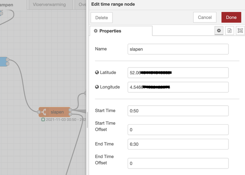

  • oltk
  • Laatst online: 27-11 14:52
Afgelopen weekend dacht ik gevrijwaard te zijn geweest van de "wintertijd perikelen" met home assistant.
Vanochtend kwam ik er echter achter dat mijn lichten ineens niet om 6:30 aan gaan maar om 7:30.
Ik heb een node-red automation waarin een nachttijd is aangegeven van 0:50 t/m 6:30. Daarbinnen mag alleen een bewegingssensor een subset van de lichten aan triggeren (voor de mensen die de koelkast willen plunderen of niet kunnen slapen >:) ). Daarbuiten gaan lampen aan op basis van een lux meter. Het was vanochtend om 7:30 nog te donker om de luxmeters te triggeren :)
Afbeeldingslocatie: https://tweakers.net/i/vaw_QtFeN5Cw8v6taiXfyvN_tGA=/800x/filters:strip_exif()/f/image/dkcxmalQTtHNwtg5fBafNS70.png?f=fotoalbum_large
Maar ik zag ineens dat vanochtend (ik was al op, en de lampen waren aan vanwege de bewegingsmelder denk ik achteraf) dat de rest van de lampen aanging om precies 7:30. In de flow kan je dat ook zien: 7:30 worden de lampen aangezet. Op een lamp geklikt, die laat zien dat 7:30 de eerste keer is deze dag.
Zit hier iets niet goed met winter/zomertijd?
[ Voor 13% gewijzigd door oltk op 02-11-2021 08:12 ]

Voor het eerst bezig in Node-RED en ben al aardig ver gekomen. Echter, Switch off geeft een error dat er no connection is.. Terwijl ik hetzelfde doe als voor switch on.. Wat doe ik fout?
Switch on geeft dezelfde error, no connection. Wat doe ik fout?
[{"id":"6ba666fd3bbed264","type":"bigtimer","z":"a7d770bf86bef5f8","outtopic":"","outpayload1":"","outpayload2":"","name":"Big Timer","comment":"Sunset until sunrise","lat":"53.026390","lon":"4.751650","starttime":"5004","endtime":"5003","starttime2":0,"endtime2":0,"startoff":0,"endoff":0,"startoff2":0,"endoff2":0,"offs":0,"outtext1":"On","outtext2":"off","timeout":1440,"sun":true,"mon":true,"tue":true,"wed":true,"thu":true,"fri":true,"sat":true,"jan":true,"feb":true,"mar":true,"apr":true,"may":true,"jun":true,"jul":true,"aug":true,"sep":true,"oct":true,"nov":true,"dec":true,"day1":0,"month1":0,"day2":0,"month2":0,"day3":0,"month3":0,"day4":0,"month4":0,"day5":0,"month5":0,"day6":0,"month6":0,"day7":0,"month7":0,"day8":0,"month8":0,"day9":0,"month9":0,"day10":0,"month10":0,"day11":0,"month11":0,"day12":0,"month12":0,"d1":0,"w1":0,"d2":0,"w2":0,"d3":0,"w3":0,"d4":0,"w4":0,"d5":0,"w5":0,"d6":0,"w6":0,"xday1":0,"xmonth1":0,"xday2":0,"xmonth2":0,"xday3":0,"xmonth3":0,"xday4":0,"xmonth4":0,"xday5":0,"xmonth5":0,"xday6":0,"xmonth6":0,"xday7":0,"xmonth7":0,"xday8":0,"xmonth8":0,"xday9":0,"xmonth9":0,"xday10":0,"xmonth10":0,"xday11":0,"xmonth11":0,"xday12":0,"xmonth12":0,"xd1":0,"xw1":0,"xd2":0,"xw2":0,"xd3":0,"xw3":0,"xd4":0,"xw4":0,"xd5":0,"xw5":0,"xd6":0,"xw6":0,"suspend":false,"random":false,"randon1":false,"randoff1":false,"randon2":false,"randoff2":false,"repeat":true,"atstart":true,"odd":false,"even":false,"x":160,"y":140,"wires":[[],[],["c3e6c9f413cc155c"]]},{"id":"c3e6c9f413cc155c","type":"switch","z":"a7d770bf86bef5f8","name":"switch","property":"payload","propertyType":"msg","rules":[{"t":"eq","v":"on","vt":"str"},{"t":"eq","v":"off","vt":"str"}],"checkall":"true","repair":false,"outputs":2,"x":340,"y":180,"wires":[["6a2e71c27933034e"],["66716a0f71307080"]]},{"id":"6a2e71c27933034e","type":"api-call-service","z":"a7d770bf86bef5f8","name":"Licht aan","server":"dc6b31de.af019","version":3,"debugenabled":false,"service_domain":"light","service":"turn_on","entityId":"light.voortuin_deur, light.voortuin_straat, light.tuin_nacht","data":"","dataType":"jsonata","mergecontext":"","mustacheAltTags":false,"outputProperties":[],"queue":"none","x":510,"y":140,"wires":[[]]},{"id":"66716a0f71307080","type":"api-call-service","z":"a7d770bf86bef5f8","name":"Licht uit","server":"dc6b31de.af019","version":3,"debugenabled":false,"service_domain":"light","service":"turn_off","entityId":"light.tuin_nacht, light.voortuin_deur, light.voortuin_straat","data":"","dataType":"jsonata","mergecontext":"","mustacheAltTags":false,"outputProperties":[],"queue":"none","x":500,"y":220,"wires":[[]]},{"id":"dc6b31de.af019","type":"server","name":"Home Assistant","version":1,"legacy":false,"addon":true,"rejectUnauthorizedCerts":true,"ha_boolean":"y|yes|true|on|home|open","connectionDelay":true,"cacheJson":true}]
Afbeeldingslocatie: https://tweakers.net/i/eNHJxgmIWy22VBCOUZ5pEdBzkc8=/800x/filters:strip_exif()/f/image/WHPJ5UalWHe3N16vdwT93sf2.png?f=fotoalbum_large
  • Peet3kabo
  • Registratie: Augustus 2018
  • Laatst online: 17-08 22:27
Boinkie schreef op dinsdag 2 november 2021 @ 08:41:
Zie ik ook wel eens, meestal als het commando buiten de tijd valt oid.
Ik werk voor de verlichting met lightscheduler, vind ik persoonlijk makkelijker werken.
Edit, krijg een afbeelding in windows 11 op de oude manier ff niet voor elkaar maar dit is de code:

  • Boinkie
  • Laatst online: 26-11 09:40
Thanks! Echter met light scheduler zie ik niet de optie om met zonsondergang en zonsopgang te werken. Dit is met Bigtimer makkelijk. Echter werkte vanochtend na wat prutsen het uitschakelen wel! Dus ik ga nu hopen dat het met zonsondergang ook eindelijk werkt.
