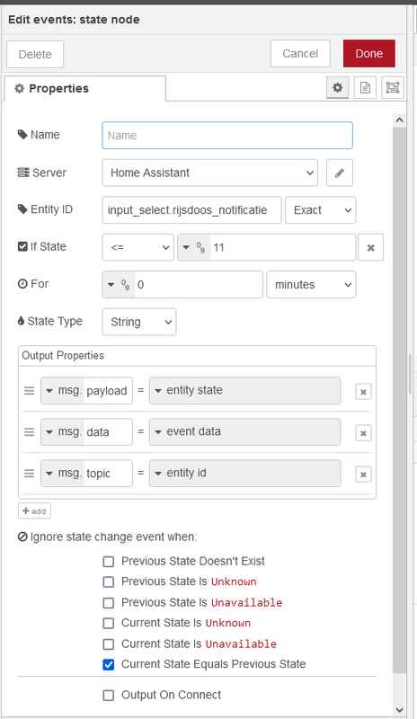

Ik heb van de week een wifi module geïnstalleerd (gemaakt door @arjenhiemstra) voor mijn Itho Daalderop mechanische, om deze te koppelen in NodeRED. Dit werkt perfect, en kan dus eindelijk mijn MV bedienen in Home Assistant.
Ik ben nu even aan het kijken in NodeRED en hoe ik het beste de dingen toe kan passen op mijn situatie.
Een van de dingen die ik graag zou willen, is dat de fanspeed van de MV mee veranderd aan de hand van de luchtvochtigheid. Wat ik hiermee bedoel is het volgende;
De fanspeed range van de Mechanische ventilatie loopt van 20 (laagste stand) tot 200 (hoogste stand)
gemiddeld ligt de luchtvochtigheid hier rond de 55%. en met douchen ligt het rond de 75%. Ik zou dus graag willen dat de Mechanische ventilatie automatisch mee veranderd aan de hand van de luchtvochtigheid, dus hoe hoger de luchtvochtigheid, hoe sneller de fan gaat draaien.
Ik weet dat @GORby zoiets heeft voor zijn lampen en dit doet met de "range node" Ik weet alleen niet zo goed waar ik op moet zoeken om voorbeelden te krijgen en daarmee aan de slag te gaan.
Is er iemand die mij op weg kan helpen?
Ik heb het nu even zo opgelost, maar dit is niet echt een mooie manier.
Afbeeldingslocatie: https://tweakers.net/i/2X1Zpa7haQHrkwus2EMWVqyJreI=/800x/filters:strip_exif()/f/image/uhKytUPMCv28mYnxgltIiPu0.png?f=fotoalbum_large
[{"id":"042c085a931adab3","type":"tab","label":"Flow 2","disabled":false,"info":""},{"id":"5267aa92914e165a","type":"api-call-service","z":"042c085a931adab3","name":"Fan speed 120","server":"9b8bc642.fed038","version":3,"debugenabled":false,"service_domain":"input_number","service":"set_value","entityId":"input_number.itho_0b08_fan","data":"{\"value\":150}","dataType":"json","mergecontext":"","mustacheAltTags":false,"outputProperties":[],"queue":"none","x":640,"y":140,"wires":[[]]},{"id":"14498249cd0a576f","type":"server-state-changed","z":"042c085a931adab3","name":"Luchtvochtigheid boven de 65%","server":"9b8bc642.fed038","version":3,"exposeToHomeAssistant":false,"haConfig":[{"property":"name","value":""},{"property":"icon","value":""}],"entityidfilter":"sensor.itho_humidity","entityidfiltertype":"exact","outputinitially":false,"state_type":"str","haltifstate":"65%","halt_if_type":"num","halt_if_compare":"gt","outputs":2,"output_only_on_state_change":true,"for":"5","forType":"num","forUnits":"minutes","ignorePrevStateNull":false,"ignorePrevStateUnknown":false,"ignorePrevStateUnavailable":false,"ignoreCurrentStateUnknown":false,"ignoreCurrentStateUnavailable":false,"outputProperties":[{"property":"payload","propertyType":"msg","value":"","valueType":"entityState"},{"property":"data","propertyType":"msg","value":"","valueType":"eventData"},{"property":"topic","propertyType":"msg","value":"","valueType":"triggerId"}],"x":150,"y":140,"wires":[["5267aa92914e165a"],["5f9586987b15ef85","be77cf36ef34b011"]]},{"id":"5ad2928ab3491d01","type":"api-call-service","z":"042c085a931adab3","name":"Fan speed 20","server":"9b8bc642.fed038","version":3,"debugenabled":false,"service_domain":"input_number","service":"set_value","entityId":"input_number.itho_0b08_fan","data":"{\"value\":20}","dataType":"json","mergecontext":"","mustacheAltTags":false,"outputProperties":[],"queue":"none","x":640,"y":260,"wires":[[]]},{"id":"5f9586987b15ef85","type":"api-current-state","z":"042c085a931adab3","name":"Niemand thuis","server":"9b8bc642.fed038","version":2,"outputs":2,"halt_if":"off","halt_if_type":"str","halt_if_compare":"is","entity_id":"input_boolean.home","state_type":"str","blockInputOverrides":false,"outputProperties":[{"property":"payload","propertyType":"msg","value":"","valueType":"entityState"},{"property":"data","propertyType":"msg","value":"","valueType":"entity"}],"override_topic":false,"state_location":"payload","override_payload":"msg","entity_location":"data","override_data":"msg","x":400,"y":240,"wires":[["5ad2928ab3491d01"],[]]},{"id":"be77cf36ef34b011","type":"api-current-state","z":"042c085a931adab3","name":"iemand thuis","server":"9b8bc642.fed038","version":2,"outputs":2,"halt_if":"on","halt_if_type":"str","halt_if_compare":"is","entity_id":"input_boolean.home","state_type":"str","blockInputOverrides":false,"outputProperties":[{"property":"payload","propertyType":"msg","value":"","valueType":"entityState"},{"property":"data","propertyType":"msg","value":"","valueType":"entity"}],"override_topic":false,"state_location":"payload","override_payload":"msg","entity_location":"data","override_data":"msg","x":390,"y":180,"wires":[["487b049c08af8122"],[]]},{"id":"487b049c08af8122","type":"api-call-service","z":"042c085a931adab3","name":"Fan speed 40","server":"9b8bc642.fed038","version":3,"debugenabled":false,"service_domain":"input_number","service":"set_value","entityId":"input_number.itho_0b08_fan","data":"{\"value\":40}","dataType":"json","mergecontext":"","mustacheAltTags":false,"outputProperties":[],"queue":"none","x":640,"y":200,"wires":[[]]},{"id":"63d14d33a392e933","type":"server-state-changed","z":"042c085a931adab3","name":"Luchtvochtigheid boven de 80%","server":"9b8bc642.fed038","version":3,"exposeToHomeAssistant":false,"haConfig":[{"property":"name","value":""},{"property":"icon","value":""}],"entityidfilter":"sensor.itho_humidity","entityidfiltertype":"exact","outputinitially":false,"state_type":"str","haltifstate":"70","halt_if_type":"num","halt_if_compare":"gt","outputs":2,"output_only_on_state_change":true,"for":"1","forType":"num","forUnits":"minutes","ignorePrevStateNull":false,"ignorePrevStateUnknown":false,"ignorePrevStateUnavailable":false,"ignoreCurrentStateUnknown":false,"ignoreCurrentStateUnavailable":false,"outputProperties":[{"property":"payload","propertyType":"msg","value":"","valueType":"entityState"},{"property":"data","propertyType":"msg","value":"","valueType":"eventData"},{"property":"topic","propertyType":"msg","value":"","valueType":"triggerId"}],"x":150,"y":80,"wires":[["8444f30ad8218ea7"],[]]},{"id":"8444f30ad8218ea7","type":"api-call-service","z":"042c085a931adab3","name":"Fan speed 200","server":"9b8bc642.fed038","version":3,"debugenabled":false,"service_domain":"input_number","service":"set_value","entityId":"input_number.itho_0b08_fan","data":"{\"value\":180}","dataType":"json","mergecontext":"","mustacheAltTags":false,"outputProperties":[],"queue":"none","x":640,"y":80,"wires":[[]]},{"id":"9b8bc642.fed038","type":"server","name":"Home Assistant","version":1,"addon":true,"rejectUnauthorizedCerts":true,"ha_boolean":"y|yes|true|on|home|open","connectionDelay":false,"cacheJson":true}]

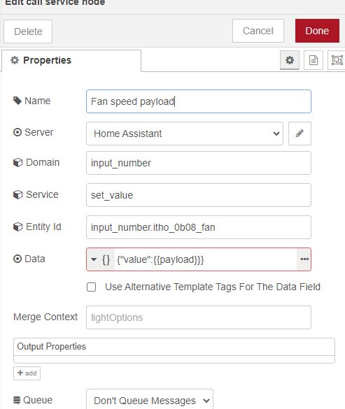

Tsurany schreef op maandag 8 november 2021 @ 12:50:
Je kan de luchtvochtigheid uitlezen, via een function node bepalen wat de fan speed moet worden en dat dan uitsturen. Dan heb je slechts 3 nodes nodig. De function node kan dan gewoon via een Javascript if statement werken.
Dank voor je reactie, ik ben alleen totaal niet bekend met javascript (vandaar dat ik NodeRED zo fijn vind).
Ik hoor heel vaak mensen over Javascript, maar ik heb nog geen tijd gehad om me daar ooit in te verdiepen.
Zijn er ook andere mogelijkheden met bijvoorbeeld de range node? Ik kan daar namelijk wel het verschil als het ware mee berekenen. Ik heb alleen geen idee hoe ik die waarde dan naar de fan toegestuurd krijg.
Afbeeldingslocatie: https://tweakers.net/i/_yCQAoXJnOf6bUk1undrIXa1las=/full-fit-in/4000x4000/filters:no_upscale():fill(white):strip_exif()/f/image/i6yRHmuwQLeRw7uPE5hrYxDW.png?f=user_large
De range 55 tot 100 is de luchtvochtigheid en deze set het om in waarde tussen de 20 en 200 (volgens mij)
Afbeeldingslocatie: https://tweakers.net/i/j6tGO9PZdkHFPQzG8FMFt69MelU=/full-fit-in/4000x4000/filters:no_upscale():fill(white):strip_exif()/f/image/PurKcg538DW4Zmlf3VSSrQGz.png?f=user_large
De payload die eruit komt zou dan volgens mij naar de call service node van de input_number.fan moeten, maar ik heb geen idee waar ik dan naar moet verwijzen. Het lijkt er in ieder geval op dat de payload die eruit komt (de waarde) dat die klopt. Dit moet de fan alleen nog overnemen.
Afbeeldingslocatie: https://tweakers.net/i/PGzbYNGIoCACZoKRjjeym-m6k2Q=/full-fit-in/4000x4000/filters:no_upscale():fill(white):strip_exif()/f/image/mDVw90aQvhiX6YKPHRVaScXj.png?f=user_large
Of klopt er iets niet in wat ik op deze manier doe?
[ Voor 8% gewijzigd door Wachten... op 08-11-2021 13:30 ]

Wachten... schreef op maandag 8 november 2021 @ 13:22:
Dit;
Afbeeldingslocatie: https://tweakers.net/i/RqnP09ZP3KWvNI2L8t6DBSvlN18=/full-fit-in/4000x4000/filters:no_upscale():fill(white):strip_exif()/f/image/WH73vbECMICFUV4Sv1r3ovr1.png?f=user_large
Dan heb je nog een aparte flow die iets doet met in je input number change richting je fan?

denuz schreef op maandag 8 november 2021 @ 13:49:
Dit;
Aha kijk, zo werkt dat dus. Ik heb wel eens eerder de payload willen overnemen naar een call service node, maar wist nooit hoe. Dit werkt in nu wel en de fanspeed wordt nu aangepast aan de hand van de luchtvochtigheid.
Wat bedoel je hier precies mee?
Het enige wat ik wel merk is dat de luchtvochtigheid erg fluctueert en dan continue de fanspeed wordt aangepast. Kun je nog een soort afronding/marge aangeven, zodat hij niet bij 1% verschil al direct de boel aan gaat passen? Ik zou dit liever in stappen van 2% verschil o.i.d. willen zien.

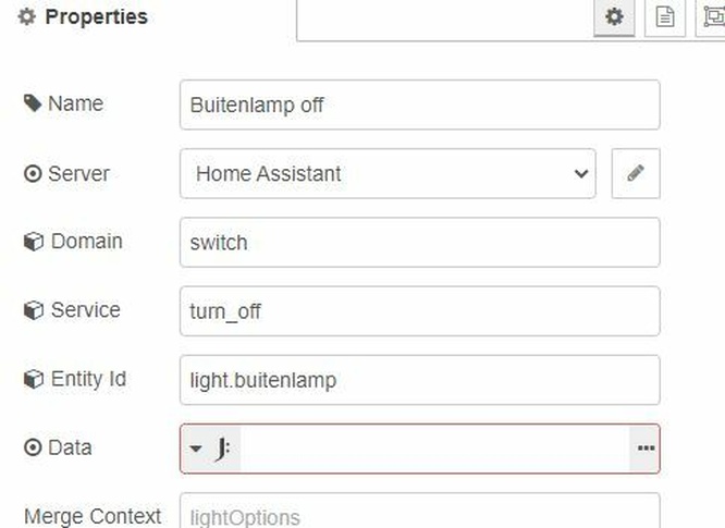

Ok, na een core update doet ineens de groep welke ik voor verlichting heb het niet meer in nodered als automation.
Heb het nu eindelijk voor elkaar dat er een groep gemaakt is lights in configuration.yaml.
In nodered had ik een entiteit met alle_verlichting, hier wil ik nu de group.lights in zetten maar zo makkelijk werkt dat dus weer niet aangezien ik nu niet lights_on/off kan invullen maar als opties reload/remove/set krijg.
Hoe stel ik het nu in dat ik met deze groep de verlichting aan of uit kan zetten?
Het gaat dus om de laatste nodes alle lichten aan/uit welke aangepast moeten worden, de rest werkt. En heb in meerdere flows dezelfde nodes.
Afbeeldingslocatie: https://tweakers.net/i/lp1dwveLqZ7bZyXnfflL-oyPsUA=/full-fit-in/4000x4000/filters:no_upscale():fill(white):strip_exif()/f/image/UtbCdvzQmadmkLVTcqRYNFZj.png?f=user_large
Afbeeldingslocatie: https://tweakers.net/i/Msx1TRgjqeotwIweFIddHMrV9tk=/x800/filters:strip_exif()/f/image/Lz9tG6HPW4T0JwO5uauaVbzy.png?f=fotoalbum_large
[{"id":"6e63107fc82fea13","type":"server-state-changed","z":"6f6248cad1c7cf71","name":"KAKU remote A","server":"b08467d5.010fe8","version":3,"exposeToHomeAssistant":false,"haConfig":[{"property":"name","value":""},{"property":"icon","value":""}],"entityidfilter":"binary_sensor.kaku_remote_a","entityidfiltertype":"exact","outputinitially":false,"state_type":"str","haltifstate":"","halt_if_type":"str","halt_if_compare":"is","outputs":1,"output_only_on_state_change":true,"for":0,"forType":"num","forUnits":"minutes","ignorePrevStateNull":false,"ignorePrevStateUnknown":false,"ignorePrevStateUnavailable":false,"ignoreCurrentStateUnknown":false,"ignoreCurrentStateUnavailable":false,"outputProperties":[{"property":"payload","propertyType":"msg","value":"","valueType":"entityState"},{"property":"data","propertyType":"msg","value":"","valueType":"eventData"},{"property":"topic","propertyType":"msg","value":"","valueType":"triggerId"}],"x":80,"y":480,"wires":[["f9daedacca979063"]],"icon":"node-red/feed.svg"},{"id":"f9daedacca979063","type":"switch","z":"6f6248cad1c7cf71","name":"","property":"payload","propertyType":"msg","rules":[{"t":"eq","v":"on","vt":"str"},{"t":"eq","v":"off","vt":"str"}],"checkall":"true","repair":false,"outputs":2,"x":270,"y":500,"wires":[["995ec3fe40f1a0c4"],["21150129039317bc"]]},{"id":"995ec3fe40f1a0c4","type":"api-call-service","z":"6f6248cad1c7cf71","name":"Alle lichten aan","server":"b08467d5.010fe8","version":3,"debugenabled":true,"service_domain":"group","service":"set","entityId":"group.light","data":"all","dataType":"jsonata","mergecontext":"","mustacheAltTags":false,"outputProperties":[],"queue":"none","x":500,"y":480,"wires":[[]],"outputLabels":["on"],"icon":"node-red/light.svg"},{"id":"21150129039317bc","type":"api-call-service","z":"6f6248cad1c7cf71","name":"Alle lichten uit","server":"b08467d5.010fe8","version":3,"debugenabled":false,"service_domain":"group","service":"set","entityId":"group.light","data":"all","dataType":"jsonata","mergecontext":"","mustacheAltTags":false,"outputProperties":[],"queue":"none","x":500,"y":520,"wires":[[]],"outputLabels":["off"],"icon":"node-red/light.svg"},{"id":"06411a13acbe0134","type":"server-state-changed","z":"6f6248cad1c7cf71","name":"KAKU remote 1 boven","server":"b08467d5.010fe8","version":3,"exposeToHomeAssistant":false,"haConfig":[{"property":"name","value":""},{"property":"icon","value":""}],"entityidfilter":"binary_sensor.kaku_remote_a_boven","entityidfiltertype":"exact","outputinitially":false,"state_type":"str","haltifstate":"","halt_if_type":"str","halt_if_compare":"is","outputs":1,"output_only_on_state_change":true,"for":0,"forType":"num","forUnits":"minutes","ignorePrevStateNull":false,"ignorePrevStateUnknown":false,"ignorePrevStateUnavailable":false,"ignoreCurrentStateUnknown":false,"ignoreCurrentStateUnavailable":false,"outputProperties":[{"property":"payload","propertyType":"msg","value":"","valueType":"entityState"},{"property":"data","propertyType":"msg","value":"","valueType":"eventData"},{"property":"topic","propertyType":"msg","value":"","valueType":"triggerId"}],"x":100,"y":520,"wires":[["f9daedacca979063"]],"icon":"node-red/feed.svg"},{"id":"b08467d5.010fe8","type":"server","name":"Home Assistant","version":1,"addon":true,"rejectUnauthorizedCerts":true,"ha_boolean":"y|yes|true|on|home|open","connectionDelay":true,"cacheJson":true}]
Edit,
Ok lijk het met wat zoeken op google opgelost te hebben. Schijnt iets te wezen in HA wat niet goed opstart waardoor je een API error krijgt en er geen verbinding met de server wordt gemaakt.
home-assistant_v2.db verwijderd en HA opnieuw opgestart.
Dit lijkt het te hebben opgelost, alles werkt nu met de nieuwe groep in groups.yaml
Edit2,
Het verwijderd ook je gehele geschiedenis helaas.
Misschien dat er een manier is om je energie gegevens en alle andere logs op te slaan voordat je de database verwijderd. Ik vind het nu wel weer ff prima, mijn automations werken weer iig.

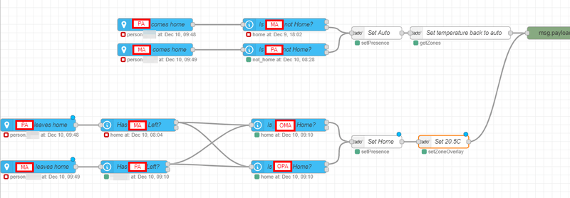

Ik heb onderstaand bericht gepost in het Home Assistant topic, waar ze aangaven dat ik hier waarschijnlijk beter terecht kan. Heeft iemand wellicht een tip voor me?
Ik begin nu net met een eerste flow in Node-Red en ik loop ergens tegenaan waarvan ik verwacht dat het heel simpel moet zijn.. xD
Ik probeer een flow te maken die mijn verwarming's (Tado) geofencing modus van Auto af te halen omdat Opa en Oma komen oppassen. De flow is qua logica: Als Pa AND Ma weg zijn en Opa OF Oma thuis zijn, mag de geofencing uit. Ik kan alleen met geen mogelijkheid vinden om een AND te maken. Punt van aandacht is dat de AND onafhankelijk moet zijn van elkaar omdat soms Pa eerder weg is en soms Ma eerder weg is met random tijden ertussen..
Iemand een idee hoe ik dat kan bewerkstelligen? Stuur me vooral de juiste kant op, qua logica kom ik er wel uit.

Melantrix schreef op woensdag 1 december 2021 @ 09:55:
Je gebruikt home assistant. Ik zou in dat geval Pa en Ma in een groep zetten. En Opa en Oma ook.
Dan de flow.
Als group pa/ma state changed--> not home --> check state group opa oma state= home --> geofencing off.
De groep gaat pas op not_home indien beide niet thuis zijn,dat is precies wat jij nodig hebt.
Zoiets dus;
Afbeeldingslocatie: https://tweakers.net/i/pCNPEEM4YrA1qRdmub04h_IXbH8=/800x/filters:strip_exif()/f/image/LqU0CcjRoErRZJqUbKIMk1oe.png?f=fotoalbum_large
In het algemeen, is dat je in node-red geen AND functie hebt. Je bouwt gewoon je flow met losse criteria.
Dus als het is Pa EN ma thuis. check je eert of Pa thuis is,als dat het geval is, check je of ma thuis is.
Dan kom je op zoiets uit;
Afbeeldingslocatie: https://tweakers.net/i/UGbJ6scQBDyn4Q6TfZH5zh_03uw=/800x/filters:strip_exif()/f/image/VUssZNKGWVy8jKmReMpS3ios.png?f=fotoalbum_large

Ik zat weer eens te moeilijk te denken 8)7 ...
Deze laatste (of evt die met de groepen) vind ik een betere oplossing als die van mij. Meest overzichtelijk.

Thanks beiden! Ik had iets in elkaar geflanst zoals @denuz als tweede optie aangaf omdat ik dus (nu blijkt zoals het hoort) geen and functie kon vinden.
Dat van die groepen vind ik echter ook wel tof en kende ik niet! Ik ga eens kijken of ik daarmee uit de voeten kan!
Als ik tevreden ben post ik hem hier ook nog even, heel erg dank!!

Dan de flow.
Zoiets dus;
punt van aandacht misschien, je doet nu alleen iets wanneer iemand weg gaat, maar wat als opa en oma op dat moment nog niet binnen zijn maar later komen? of weggaan?
ik denk dat je beter aan het begin alle state changes zet (parallel) van alle personen en dan vervolgens 1 flow met alle voorwaarden

Step5 schreef op donderdag 2 december 2021 @ 11:06:
Klopt helemaal.
Ik heb de flow gemaakt o.b.v. de input.. namelijk:
Ik probeer een flow te maken die mijn verwarming's (Tado) geofencing modus van Auto af te halen omdat Opa en Oma komen oppassen. De flow is qua logica: Als Pa AND Ma weg zijn en Opa OF Oma thuis zijn, mag de geofencing uit. Ik kan alleen met geen mogelijkheid vinden om een AND te maken. Punt van aandacht is dat de AND onafhankelijk moet zijn van elkaar omdat soms Pa eerder weg is en soms Ma eerder weg is met random tijden ertussen.."
Er staat dat soms Pa, soms Ma eerder weg is. Niet dat de kinderen alleen thuis zijn en dat dan opa en oma komen :) of dat de kinderen alleen worden gelaten door opa en oma.
Maar goed idee om de voorwaarden te combineren achter elkaar ipv los van elkaar.
Er zal ook nog een flow gemaakt moeten worden om de tado terug te zetten op Auto.
(voelt natuurlijk wel een beetje gek om als trigger te hebben "pa left home"--> is pa home?)

musicpixel schreef op donderdag 2 december 2021 @ 15:02:
Zat nog even verder te denken... is het wel nodig om de "Pa AND Ma weg" check te doen? Is het niet voldoende om de geofencing uit te zetten zodra Opa OF Oma (of beide) thuis zijn? En als ze beide weer weg zijn (gaan) weer terug op auto?
Ik weet niet wat de achterliggende situatie is waarom deze check nodig is?
Ja dat is in deze wel nodig omdat ik niet wil dat hij van auto afgaat op het moment dat Opa of Oma op bezoek zijn. In het geval die jij beschrijft gaat hij dan altijd op Home ipv auto.
Dat heeft in de praktijk geen effect, maar dat scheelt weer een api call. En eerlijk is eerlijk, als ik dan ga automatiseren, wil ik dat zo efficient mogelijk doen.
@hierboven. ik had al een flow voor het terug zetten naar auto, maar zette nog handmatig de geofencing uit wanneer ze kwamen oppassen. Die moet ik alleen nog even verder optimaliseren om bovenstaande reden. Nu gaat hij namelijk elke keer als Pa of Ma thuis komen, en de andere is nog niet thuis de geofencing weer op auto zetten. Dat hoeft alleen wanneer de geofencing uit is gezet door Node-Red. Ik moet alleen even zoeken of ik dat kan combineren.
Tevens klopt het dat opa en oma eerst thuis moeten komen en dat dan 1 van de ouders weg gaan, ons kind is (nog) te jong om (tijdelijk) alleen achter te blijven. :+

  • Melantrix
  • Laatst online: 27-11 16:45
Ik heb helaas nog geen tijd gehad om de groepen te defineeren, maar ik heb op dit moment dit actief en het werkt, jeuj! *O*

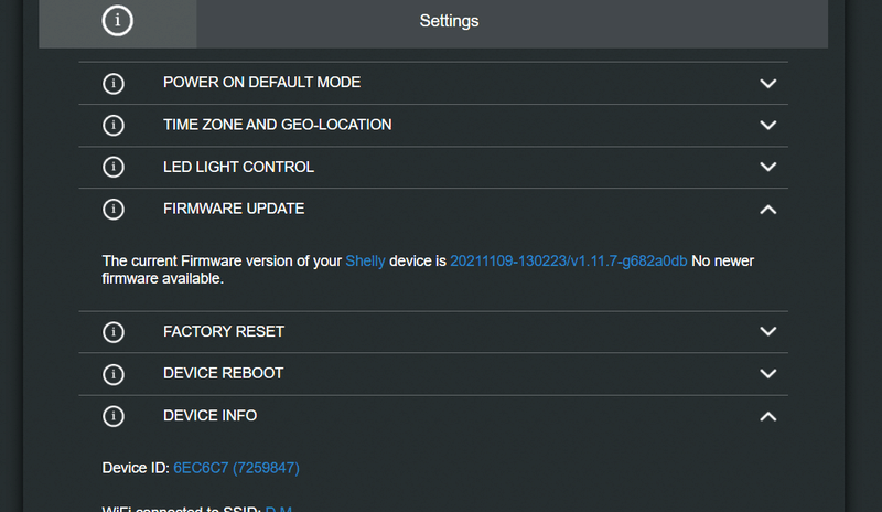

Mss iemand een Shelly plug werkend in nodered? [ en shellys met power reading ]
Ik lees iets over een Will topic in prefix?
Dit zegt mqtt explorer:
shellies/Shelly-plug-s-6EC6C7/online/relay/0/command
[ Voor 14% gewijzigd door Dylantje2 op 20-12-2021 22:01 ]

Dylantje2 schreef op maandag 20 december 2021 @ 21:59:
He hoi
Ik heb ze werkend in Node-Red, maar aangezien die van mij ook aan de Shelly Cloud hangen, is dat niet via MQTT, maar gewoon via HTTP. Ik vraag gewoon om de paar seconden de status op en haal daar de nodige gegevens uit.

GORby schreef op dinsdag 21 december 2021 @ 00:44:
Grrr zonde hahahah
Maar via Http heb je toch geen terugkoppeling?

De will is wat er moet gebeuren als de verbinding onverwacht wegvalt. Voor normaal gebruik niet van toepassing. https://www.hivemq.com/bl...-last-will-and-testament/
Zijn beide Shellies geüpdate? Want ik zou hier dezelfde mogelijkheden verwachten.

Milmoor schreef op woensdag 22 december 2021 @ 07:20:
Up to date:

Toch krijg ik een simpele flow "schedex" om de buitenlamp niet voor elkaar.
Wie kan me helpen?
Afbeeldingslocatie: https://tweakers.net/i/8Ukm-XjHPHj6IkGdN16Vct1lyh0=/full-fit-in/4920x3264/filters:max_bytes(3145728):no_upscale():strip_icc():fill(white):strip_exif()/f/image/87YwYwD3hyKj0S0pGqCxrIjI.jpg?f=user_large
  • Obelixxx
  • Registratie: Juli 2020
  • Laatst online: 27-11 16:03
LJ80 schreef op dinsdag 4 januari 2022 @ 12:47:
Met youtube en andere online voorbeelden al heel wat simpele flows voor elkaar.
En ik ga het steeds beter snappen.
Wie kan me helpen?
Heb dit ook gehad, toen gebruikte ik light. ipv switch. voor deze lamp.
Of switch. ipv light.
  • lolgast
lolgast
@LJ80 Begin eens met een debug node achter de HA node en controleer de foutmelding :)

  • LJ80
  • Laatst online: 25-11 16:26
Obelixxx schreef op dinsdag 4 januari 2022 @ 12:48:
Bedankt voor de tip, ga het vanavond thuis weer eens proberen of het dan wel werkt.

Is dat zo simpel als Events: State Node --> Input number Grazax If state < 11 als trigger voor de rest?
Daarbij heb ik nu de volgende message:
Denk eraan, je {{trigger.to_state.attributes.friendly_name}} is bijna op
Gaat die as is werken in een function node en dan de Notify er achteraan?

Koepert schreef op donderdag 6 januari 2022 @ 09:39:
Even een controle.
Ik heb in HomeAssistant een Yaml
YAML:
  trigger:
      - platform: numeric_state
        entity_id:
          - input_number.grazax
        below: 11
Nu twijfel ik even hoe ik die als NodeRed verwerk. (ben een beetje aan het ombouwen)

@ je eerste vraag;
Dit kan direct in de events state node.

denuz schreef op vrijdag 7 januari 2022 @ 14:27:
@ je eerste vraag;

Thx 1) klinkt goed, zal vast werken, dat wachten we ff af. Simpel genoeg iig :P

MsG schreef op donderdag 6 januari 2022 @ 10:46:
Daar MOET je exact die API error kunnen zien. Zo niet,dan doe je iets fout met die debug node.
Je moet hem open hebben staan, en dan bij het debug-tabje kijken wat voor API-error je krijgt.
Post anders eens een screenshot van die lamp-uit acties qua settings.
Afbeeldingslocatie: https://tweakers.net/i/wW6vSuyBidSSZmPUh9O2K_RjrVU=/full-fit-in/4920x3264/filters:max_bytes(3145728):no_upscale():strip_icc():fill(white):strip_exif()/f/image/rE3q5tc4gj72w8LLSMBeA2aX.jpg?f=user_large

Volgens mij heb je een mismatch.
Domain : switch
Entiry_id: light..
Volgens mij kan dat niet. En moet het in dit geval light en light.. zijn. Of switch en switch… dus.

Koepert schreef op zaterdag 8 januari 2022 @ 14:51:
Domain : switch
Entiry_id: light..
Afbeeldingslocatie: https://tweakers.net/i/NccnUYQbeleaFNUx9f9cWLt7ozA=/full-fit-in/4920x3264/filters:max_bytes(3145728):no_upscale():strip_icc():fill(white):strip_exif()/f/image/XedTrzF35TtyWFzEuuUDn1cu.jpg?f=user_large
dankje ga het aanpassen naar light, hopelijk werkt het dan

Inderdaad, het domain moet wel kloppen met de soort entity die je aanstuurt. Dat zou ook uit de debuginfo moeten komen. Denk dat je de debugnode niet goed aan de praat hebt als je die informatie daar niet krijgt. Je moet volgens mij het venster met de debug-node wel open hebben terwijl je de flow dan triggert.
