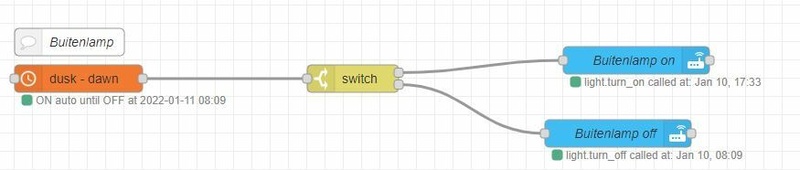

Koepert schreef op zondag 9 januari 2022 @ 14:22:
Check.. Beginnen met the obvious: Heb je in BEIDE " Call service Nodes" de aanpassing gedaan?
Dan vervolg, wellicht heb ik t gemist hoor:
- Wat staat er in je eerste node
- wat staat er in je switch node
Aan werkt maar uit niet, dus heb je een aantal opties:
- Uit is niet getriggerd
- De lamp kan niet uit
- De lamp gaat direct weer aan
Dan helpt een debug node ook zeker wel.

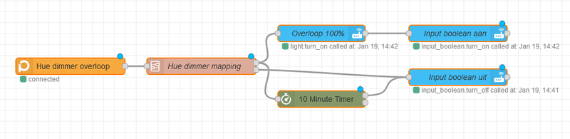

Thanks voor je hulp, weet serieus niet wat het was.
Sowieso service wat niet goed stond.
Maar het werkt nu!
Afbeeldingslocatie: https://tweakers.net/i/8c-N-tIaEMYEZ8pemm-1e0M5cxQ=/800x/filters:strip_icc():strip_exif()/f/image/q7pfTjtjdeQin3QxahuPdgAo.jpg?f=fotoalbum_large

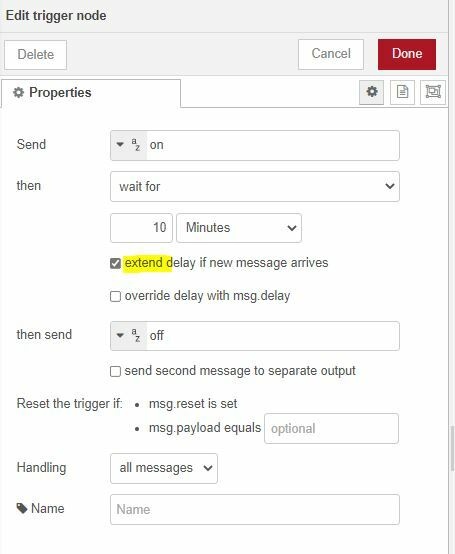

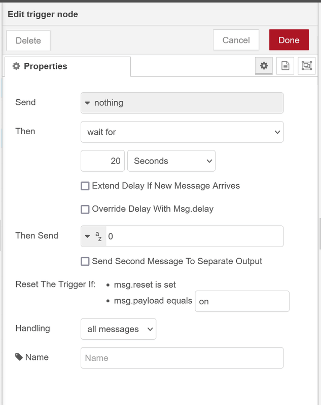

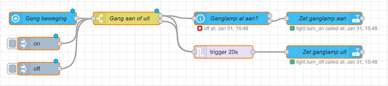

musicpixel schreef op maandag 10 januari 2022 @ 13:04:
Ik zal die van mijn werkkamer even delen.
* Gaat automatisch aan/uit op beweging als de lamp initieel uit is.
* Als ik op de aan-knop druk blijft de lamp aan (reageert niet meer op beweging)
* Als ik op de uit-knop druk dimt de lamp en gaat deze na 15 sec uit (zodat ik niet meteen in het donker sta)
* Als ik in het HA dashboard oid de lamp aanpas stopt ook het reageren op beweging
* Als de lamp wordt uitgezet gaat ie weer reageren op beweging.
Ik gebruik hierbij een flow variabele "operatingMode" i.p.v. een input boolean. Kan allebei overigens.
Ik heb de flow geplaatst, en aangepast uiteraard. Vanochtend ging toch na 5 minuten het light niet uit nadat het automatisch ingeschakelt werd.
Is er een manier om de inhoud van de flow variabele te zien? Zou dat met debug te zien moeten zijn?

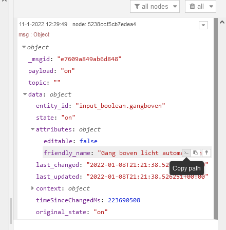

Koepert schreef op dinsdag 11 januari 2022 @ 08:21:
Ik heb even een vertaalprobeempje..
Ik hou mn medicijnen bij met Home Assistant (input_numbers). Ik heb een alert ingesteld op voorraad = < X. Alleen, in de ' oude' melding (alleen in HA met yaml) kreeg ik met dit:
Denk eraan, je {{trigger.to_state.attributes.friendly_name}} is bijna op
keurig de medicijnnaam te zien.
Dat werkt in Node-Red niet.. Hoe kan ik dit het beste afvangen?
Nu: Events-State node. Entity_id = inputnumber, state =< (bijv) 11.
Dan: Template Node met bovenstaande tekst
Dan: Notify die de Payload daarvan overpakt.
Het werkt niet omdat de trigger.to_state.attributes.friendly_name niet beschikbaar is.
Welke attribute je moet hebben staat in de debug (complete message, niet msg.payload) van je event-state node. ik denk iets als entity_id of attributes.friendly_name.
Anders even je debug posten

  • denuz
  • Laatst online: 09:27
denuz
Koepert schreef op dinsdag 11 januari 2022 @ 12:22:
Hierbij de flow (heb meer input_numbers, maar deze gebruikte ik voor test)
JSON:
[{"id":"8706ed840122adad","type":"server-state-changed","z":"f603d7223244c889","name":"Foster voorraad","server":"1d8e9a4c.b062a6","version":3,"exposeToHomeAssistant":false,"haConfig":[{"property":"name","value":""},{"property":"icon","value":""}],"entityidfilter":"input_number.foster_inhaler","entityidfiltertype":"exact","outputinitially":false,"state_type":"str","haltifstate":"5","halt_if_type":"num","halt_if_compare":"lt","outputs":2,"output_only_on_state_change":true,"for":0,"forType":"num","forUnits":"minutes","ignorePrevStateNull":false,"ignorePrevStateUnknown":false,"ignorePrevStateUnavailable":false,"ignoreCurrentStateUnknown":false,"ignoreCurrentStateUnavailable":false,"outputProperties":[{"property":"payload","propertyType":"msg","value":"","valueType":"entityState"},{"property":"data","propertyType":"msg","value":"","valueType":"eventData"},{"property":"topic","propertyType":"msg","value":"","valueType":"triggerId"}],"x":120,"y":640,"wires":[["7cf88082d7a98691","13632d6fc512d287","f54c40edfa547c12"],[]]},{"id":"7cf88082d7a98691","type":"template","z":"f603d7223244c889","name":"Bericht medicijnvoorraad","field":"payload","fieldType":"msg","format":"handlebars","syntax":"mustache","template":"Denk eraan, je {{attributes.friendly_name}} is bijna op","output":"str","x":430,"y":600,"wires":[["c4cd48c59f481dd5"]]},{"id":"13632d6fc512d287","type":"function","z":"f603d7223244c889","name":"Medicijn Friendly name","func":"msg.payload = {}\nvar my_friendly_name = msg.payload.attributes.friendly_name;\nmsg.payload.type = \"message\"\nmsg.payload.content = \"Denk er aan. Je volgende medicijn is bijna op: \" + my_friendly_name\nreturn msg;\n","outputs":1,"noerr":0,"initialize":"","finalize":"","libs":[],"x":430,"y":660,"wires":[["c4cd48c59f481dd5"]]},{"id":"c4cd48c59f481dd5","type":"api-call-service","z":"f603d7223244c889","name":"Medicijnen bijna op","server":"1d8e9a4c.b062a6","version":3,"debugenabled":false,"service_domain":"notify","service":"mobile_app_iphone","entityId":"","data":"{\"title\":\"Medicijnen\",\"message\":\"{{payload}}\"}","dataType":"json","mergecontext":"","mustacheAltTags":false,"outputProperties":[],"queue":"none","x":710,"y":600,"wires":[["f54c40edfa547c12"]]},{"id":"f54c40edfa547c12","type":"debug","z":"f603d7223244c889","name":"Medicijnvoorraad Notify Debug","active":true,"tosidebar":true,"console":false,"tostatus":false,"complete":"true","targetType":"full","statusVal":"","statusType":"auto","x":1070,"y":600,"wires":[]},{"id":"1d8e9a4c.b062a6","type":"server","name":"Home Assistant","version":2,"addon":true,"rejectUnauthorizedCerts":true,"ha_boolean":"y|yes|true|on|home|open","connectionDelay":true,"cacheJson":true,"heartbeat":false,"heartbeatInterval":30}]
Debuglog Geeft bij Function node (ik twijfelde tussen function & Template dus nu beide aangesloten) " Cannot read properties of Undefined..
Medicijn Friendly namefunction : (error)
TypeError: Cannot read properties of undefined (reading 'friendly_name')
JSON:
{"payload":"4","data":{"entity_id":"input_number.foster_inhaler","old_state":{"entity_id":"input_number.foster_inhaler","state":"40","attributes":{"initial":null,"editable":true,"min":0,"max":480,"step":2,"mode":"box","icon":"mdi:air-filter","friendly_name":"Foster Inhaler"},"last_changed":"2022-01-11T11:25:30.766641+00:00","last_updated":"2022-01-11T11:25:30.766641+00:00","context":{"id":"bc408c9b60ef2e19e78996a3f65204fc","parent_id":null,"user_id":"b721d002302e4f0d87ac0bbc49c0d83c"},"original_state":"40"},"new_state":{"entity_id":"input_number.foster_inhaler","state":"4","attributes":{"initial":null,"editable":true,"min":0,"max":480,"step":2,"mode":"box","icon":"mdi:air-filter","friendly_name":"Foster Inhaler"},"last_changed":"2022-01-11T11:25:50.113158+00:00","last_updated":"2022-01-11T11:25:50.113158+00:00","context":{"id":"775a9a708dbb66aaf408c990d8956002","parent_id":null,"user_id":"b721d002302e4f0d87ac0bbc49c0d83c"},"original_state":"4","timeSinceChangedMs":7}},"topic":"input_number.foster_inhaler","_msgid":"db1ab874f29e2a39"}
De input_number heeft als state.attributes een Friendly name " Foster inhaler" ..
ik kan deze flow natuurlijk niet aftrappen omdat ik die entiteit niet heb :).
Maar het pad wat je moet gebruiken wordt gewoon aangegeven door de debug node.
Afbeeldingslocatie: https://tweakers.net/i/GfW_qIx5-Bj3D4h-7u76S64TAho=/full-fit-in/4000x4000/filters:no_upscale():fill(white):strip_exif()/f/image/mC5nDgpoExhQZzs4DHUPX8x7.png?f=user_large
In mijn geval is het path dus; data.attributes.friendly_name
In de template kun je het als volgt gebruiken;
This is the payload: {{data.attributes.friendly_name}} !

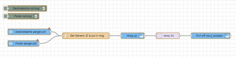

Koepert schreef op dinsdag 11 januari 2022 @ 14:03:
Thx beide!
Ik was even kwijt dat je dan in de node inderdaad het hele pad moet volgen en niet alleen het benodigde 'stukje'...
In dit geval was dat zelfs:
{{data.new_state.attributes.friendly_name}}
(waarbij er ook een old_state meegegeven werd waar ik t evt uit zou kunnen halen, dit leek me verstandiger)
Maar ik gebruik het feit dat deze entity-state onder een bepaalde waarde komt dus lijkt het me 'logischer' ook daar dan direct de waarde/friendly name uit te trekken. Maar die Context is ook 1 om te onthouden.
EDIT
Zucht.. ok.. Dit lukt. Daar zit een vervolg aan. Als het op is, moet het bijgevuld worden. Ook dat heb ik wel geregeld.. maar nu wilde ik dit toepassen op al mijn medicatie. (verschillende voorraden, verschillende 'verbruikshoeveelheid'). Dus 5 medicijnen = 5 state change nodes voor mn 'medicatie is bijgevuld'. Dat is 5x een input_boolean die ON gaat.. en daarmee 5x een input_number Set value actie (met verschillende waardes per medicijn).. waarbij die input_boolean eigenlijk na 5 minuten weer OFF mag.. Alleen als ik die OOK nog 5x moet toevoegen.. Kan dit ook handiger?
Ik twijfel nu tussen bijvoorbeeld een Wait Until node met een timer van 5min, of een delay achter de Ophogen servicecall.
Of het handiger is weet ik niet, maar het zou anders kunnen...
Zoals ik het begrijp zet je even een input_boolean op true zodra je je medicatie bijvult en je flow voegt dan het standaard aantal toe.
Je krijgt nu die input_booleans binnen in de linker 5 nodes. Daar zit ook het entity_id in.
Als je de entity_id's van je input_booleans en de bijbehorende input_numbers een gelijkaardige naam hebt gegeven, dan zou je het input_number entity_id kunnen afleiden van het input_boolean entity_id. Bijv. input_number.foster_inhaler -> input_boolean.foster_inhaler_voorraad.
"foster_inhaler" moet je hier dan extraheren en de rest kun je er voor/achter plakken.
Hier heb je wel een function node voor nodig.
Daarnaast kun je config nodes gebruiken voor de ophoog hoeveelheden, ook weer met een vergelijkbaar id, bijvoorbeeld flow.foster_inhaler_ophoog
Deze drie id's kun je dan samen gebruiken in 1 node om op te hogen (ipv 5), waarna je een delay node plaatst en een node die de input_boolean weer uit zet. Voor die laatste node moet je dan wel even het entity_id, of beter, het generieke deel doorgeven in de msg die van node naar node gaat.
Ik weet niet of je dit kunt volgen, zo niet, dan kan ik wel een voorbeeldje maken.
Het is een beetje zoiets (misschien is een function node nodig voor "hoog op" ipv een call service):
Maar of dit nou echt handiger is voor maar 5 medicijnen...
Afbeeldingslocatie: https://tweakers.net/i/JQpum_vDmsRCiLffXLkc0b1SKcI=/800x/filters:strip_icc():strip_exif()/f/image/TZhA89jogfMRZxODY7di0RCa.jpg?f=fotoalbum_large

Koepert schreef op woensdag 12 januari 2022 @ 09:37:
Ik volg m niet 100% :P maar begrijp je richting wel. Maar inderdaad, het maakt visueel de flow wat compacter, maar ik denk dat ik het mezelf vooral ook moeilijker maak.. Hoewel ik wel nieuwsgierig ben hoe de function er dan uit zou zien. Dus als je zin en tijd hebt is het voorbeeldje welkom ;) maar nee is ook prima..
Ik ben er toch nog mee aan het bouwen, want de inputnumber decrease triggert een melding dat ze op zijn. Die had ik gewoon op entity state below X gezet.. maar ja.. stel dat is 10.. dan triggert hij op 9, 8, etc etc. Dus die moest ik ook al ombouwen naar een trigger state en dan below 10, met previous state >= 10.
Omdat ik het idee had dat ik er zelf ook nog wel wat van kon leren, even aan de slag gegaan.
Ik heb expres alles ruim opgezet en zo gelaten. Het kan een stuk compacter, bijvoorbeeld door de function nodes samen te voegen en sommige dingen eruit te slopen die niet gebruikt worden.
Maar door het zo te laten is beter te volgen wat er gebeurt en kun je beter verschillende technieken zien.
In plaats van een config node kan ook gebruik gemaakt worden van de step size die bij de input_number definitie kan worden opgegeven. Dan kan het zelfs nog simpeler. Voorbeeld node hiervan staat in de flow erbij.
Wat wel belangrijk is: ik ben er van uitgegaan dat het generieke deel van de entity_id's slechts 1 woord is zonder een underscore _ er in. Dus niet foster_inhaler, maar gewoon "foster" of "fosterinhaler". Dat maakt het extraheren van het generieke deel makkelijker ;)
Hmmm en nu ik dit schrijf realiseer ik me dat dat waarschijnlijk niet eens nodig was 8)7
Ik had trouwens een input_boolean.foster en een input_number.foster gemaakt.
Maar goed, kijk maar even rond zou ik zeggen...

Wat is het geval:
We hebben bewegingssensoren in alle doorloopruimtes (overloop, gang etc.) en de lampen gaan de voor 5 minuten branden op 60 procent.
Nu wil mijn vrouw de lamp soms wat langer aan hebben en op 100 procent. Ik heb op de Hue dimmer switches ingesteld dat deze de lamp op 100 procent moeten gaan als je de knop indrukt, echter, zodra er weer beweging wordt gezien, dan gaat hij (logischerwijs) weer naar 60 procent.
Nu zat ik te denken om voor iedere bewegingssensor een input boolean te maken die dan aangeeft of de knop is ingedrukt of niet, maar misschien is er ook een veel makkelijkere manier waar ik niet aan heb gedacht.
Heeft iemand een idee hoe ik dit "probleem" het beste op kan lossen?
Afbeeldingslocatie: https://tweakers.net/i/KzGz-iJTFO7tR4IhvTkbRKUDwE8=/800x/filters:strip_exif()/f/image/OYrzvqaMDrRENdfxIvhQNyRO.png?f=fotoalbum_large
[{"id":"9b87f301ac90a550","type":"server-state-changed","z":"ab1e3f2d8417f188","name":"Toilet sensor wordt geactiveerd","server":"9b8bc642.fed038","version":3,"exposeToHomeAssistant":false,"haConfig":[{"property":"name","value":""},{"property":"icon","value":""}],"entityidfilter":"binary_sensor.bewegingssensor_toilet","entityidfiltertype":"exact","outputinitially":false,"state_type":"str","haltifstate":"on","halt_if_type":"str","halt_if_compare":"is","outputs":2,"output_only_on_state_change":true,"for":"","forType":"num","forUnits":"minutes","ignorePrevStateNull":false,"ignorePrevStateUnknown":false,"ignorePrevStateUnavailable":false,"ignoreCurrentStateUnknown":false,"ignoreCurrentStateUnavailable":false,"outputProperties":[{"property":"payload","propertyType":"msg","value":"","valueType":"entityState"},{"property":"data","propertyType":"msg","value":"","valueType":"eventData"},{"property":"topic","propertyType":"msg","value":"","valueType":"triggerId"}],"x":230,"y":140,"wires":[["045a60f0b9baab5e"],["76abb5deb17d6c94"]]},{"id":"76abb5deb17d6c94","type":"ha-wait-until","z":"ab1e3f2d8417f188","name":"Wacht voor 2 minuten","server":"9b8bc642.fed038","version":0,"outputs":2,"entityId":"binary_sensor.bewegingssensor_toilet","entityIdFilterType":"exact","property":"state","comparator":"is","value":"on","valueType":"str","timeout":"2","timeoutType":"num","timeoutUnits":"minutes","entityLocation":"","entityLocationType":"none","checkCurrentState":true,"blockInputOverrides":true,"x":800,"y":200,"wires":[[],["781a893d2fbc9610"]]},{"id":"781a893d2fbc9610","type":"api-call-service","z":"ab1e3f2d8417f188","name":"Toilet lamp uit","server":"9b8bc642.fed038","version":3,"debugenabled":false,"service_domain":"light","service":"turn_off","entityId":"light.toilet_group","data":"","dataType":"json","mergecontext":"","mustacheAltTags":false,"outputProperties":[],"queue":"none","x":1020,"y":200,"wires":[[]]},{"id":"d3a63e6bb1c50bea","type":"comment","z":"ab1e3f2d8417f188","name":"Toilet","info":"","x":150,"y":100,"wires":[]},{"id":"041687396d13e06e","type":"api-call-service","z":"ab1e3f2d8417f188","name":"Toilet lamp aan","server":"9b8bc642.fed038","version":3,"debugenabled":false,"service_domain":"light","service":"turn_on","entityId":"light.toilet_group","data":"{\"brightness_pct\":60,\"transition\":1}","dataType":"json","mergecontext":"","mustacheAltTags":false,"outputProperties":[],"queue":"none","x":1020,"y":140,"wires":[[]]},{"id":"5603771578845a5f","type":"api-current-state","z":"ab1e3f2d8417f188","name":"Lux lager dan 100","server":"9b8bc642.fed038","version":2,"outputs":2,"halt_if":"100","halt_if_type":"num","halt_if_compare":"lt","entity_id":"sensor.bewegingssensor_toilet_lux","state_type":"str","blockInputOverrides":false,"outputProperties":[{"property":"payload","propertyType":"msg","value":"","valueType":"entityState"},{"property":"data","propertyType":"msg","value":"","valueType":"entity"}],"x":790,"y":140,"wires":[["041687396d13e06e"],[]]},{"id":"045a60f0b9baab5e","type":"api-current-state","z":"ab1e3f2d8417f188","name":"Is toilet lamp uit?","server":"9b8bc642.fed038","version":2,"outputs":2,"halt_if":"off","halt_if_type":"str","halt_if_compare":"is","entity_id":"light.toilet_group","state_type":"str","blockInputOverrides":false,"outputProperties":[{"property":"payload","propertyType":"msg","value":"","valueType":"entityState"},{"property":"data","propertyType":"msg","value":"","valueType":"entity"}],"override_topic":false,"state_location":"payload","override_payload":"msg","entity_location":"data","override_data":"msg","x":550,"y":140,"wires":[["5603771578845a5f"],["76abb5deb17d6c94"]]},{"id":"9b8bc642.fed038","type":"server","name":"Home Assistant","version":1,"addon":true,"rejectUnauthorizedCerts":true,"ha_boolean":"y|yes|true|on|home|open","connectionDelay":false,"cacheJson":true}]

Gisteren had ik helaas geen tijd meer. Maar bij deze....@Koepert Ik had je bericht niet gezien, maar het lijkt er inderdaad op dat we op deze manier hetzelfde doen!
Hoe motion sensor overrulen/cancelen/overschrijven met input boolean
Wat ik nu gedaan heb is het volgende. Zoals eerder gezegd schiet er lekker op, want wellicht komen we tot een soort ideale oplossing hiervoor die iedereen toe kan passen.
Wat is de situatie
Een motion sensor is heel erg handig, maar er zijn situaties waarbij je de motion automatisering wilt overrulen. Hieronder even 2 voorbeelden, maar er zijn genoeg anderen te bedenken.
  • Je hebt een partner met wisseldiensten (dag, avond, nacht) en doucht bijvoorbeeld op andere tijden terwijl er op die tijden een avond of nachtroutine ingesteld staat.
  • Je bent ergens mee bezig of hebt een klusje in een bepaalde ruimte, en hebt meer of langer licht nodig.
Hoe heb ik het opgelost
Ik heb een routine gemaakt waarbij de lamp op 100 procent gaat voor 10 minuten i.p.v. 2 minuten en waarbij de motion sensor routine niet meer geactiveerd wordt. Een uitknop vergeet ik vaak in te drukken in doorloopruimtes zoals een badkamer overloop etc. omdat alles daar al jaren automatisch gaat. Vandaar dat ik met een timer werk (in dit geval 10 minuten). Zie onderstaand wat er gebeurt.
Afbeeldingslocatie: https://tweakers.net/i/d4DZbu-XqZUxijUse3j8pNY6Ruw=/800x/filters:strip_exif()/f/image/7svXiZIKE9iwfXkyk6fMjQSp.png?f=fotoalbum_large
  1. Ik druk de aan knop in op de Hue dimmer
  2. Lamp gaat naar 100 procent en een input boolean "overloop" gaat aan
  3. Tegelijk gaat er een timer lopen van 10 minuten.
  4. Na 10 minuten gaat de input boolean op uit.
  5. Bij het indrukken van de uitknop gaat de input boolean direct uit.
Het enige wat ik nu heb hoeven doen, is bij de bewegingsroutine de input boolean (met current state node) direct NA de bewegingsactie plaatsen. Zodra de input boolean op aan staat, gaat hij nergens heen. En als hij op uit staat, dan gaat de motion automatisering door.
Afbeeldingslocatie: https://tweakers.net/i/qYs8s-TkGS4F-JppMIAp7qtyENQ=/800x/filters:strip_exif()/f/image/2jPlXKUc2bwW8SZACfS17cKV.png?f=fotoalbum_large
Het is een beetje een uitgebreid verhaal geworden voor iets redelijks simpels, maar misschien heeft iemand er wat aan. En zoals gezegd, kom gerust met verbeteringen.
Het ziet over overigens wat rommelig uit door de comment nodes en doordat ik alle knoppen moest mappen. Zo ziet de routine er normaal uit.
Afbeeldingslocatie: https://tweakers.net/i/EzZB5Prv7tHizaDEypF3WU0hUkI=/800x/filters:strip_exif()/f/image/gKH3iTEN0C6mdr9ppTst8yZk.png?f=fotoalbum_large
[ Voor 6% gewijzigd door Wachten... op 19-01-2022 15:31 ]

Ik was overigens bezig om mijn bewegingssensor 'probleem' verder te verbeteren.
Zoals eerder gezegd wil ik in bepaalde situaties dat de lamp anders reageert op de bewegingssensor. De overloop is hier het meest complexe aangezien de volgende situaties verwerkt moeten worden.
  • Als de schoonmaakster er is moet de lamp bij beweging voor 10 minuten aan gaan op 100 procent.
  • Als onze kleine slaapt en wij de deur van haar open doen, moet de lamp 20 procent gaan branden, zodat ze niet vol licht in haar kamer krijgt.
  • Als de lamp handmatig aan wordt gezet (met Hue dimmer) moet wederom de lamp voor 10 minuten branden op 100 procent.
  • Als iedereen slaapt en er is beweging, dan moet de lamp op 20 procent branden.
Overigens is het zo dat voor iedere situatie de timer herstart moet worden zodra er weer beweging wordt gezien. dus als er binnen 10 minuten beweging is geweest, dan moet de timer opnieuw voor 10 minuten gaan lopen. Ik weet alleen niet zeker of de "stoptimer node" dit doet?
Nu heb ik al wel wat in elkaar gezet, maar ik vind het er wat rommelig uitzien en als ik nog meer voorwaarden/uitzonderingen toe wil voegen, dan wordt het een aardig onoverzichtelijk zooitje.
Kan dit op de een of andere manier mooier en simpeler gemaakt worden? Ik weet dat er heel veel kan met "Function nodes", maar daar heb ik echt totaal geen kaas van gegeten.
Afbeeldingslocatie: https://tweakers.net/i/Yjr814CGWOIDz1dOzpJQARdTh8M=/800x/filters:strip_exif()/f/image/Qhng8DQXMSP8CPmOtB1dTE6q.png?f=fotoalbum_large
[{"id":"80415a666ffecada","type":"subflow","name":"Hue dimmer mapping","info":"","category":"","in":[{"x":20,"y":180,"wires":[{"id":"292385de8ce3935b"}]}],"out":[{"x":620,"y":80,"wires":[{"id":"f525b1894b518af8","port":0}]},{"x":620,"y":240,"wires":[{"id":"feca622a45fee74e","port":0}]}],"env":[],"meta":{},"color":"#DDAA99"},{"id":"292385de8ce3935b","type":"switch","z":"80415a666ffecada","name":"Hue dimmer mapping","property":"payload","propertyType":"msg","rules":[{"t":"eq","v":"1000","vt":"str"},{"t":"eq","v":"1001","vt":"str"},{"t":"eq","v":"2000","vt":"str"},{"t":"eq","v":"3000","vt":"str"},{"t":"eq","v":"4000","vt":"str"},{"t":"eq","v":"4001","vt":"str"}],"checkall":"true","repair":false,"outputs":6,"x":200,"y":180,"wires":[["f525b1894b518af8"],["7ccf5b85f1d64b72"],["a6d99d1da6076d13"],["46b268ae28d21563"],["feca622a45fee74e"],["a9f40869fb9afea3"]]},{"id":"f525b1894b518af8","type":"change","z":"80415a666ffecada","name":"On","rules":[{"t":"change","p":"payload","pt":"msg","from":"1000","fromt":"num","to":"on","tot":"str"},{"t":"change","p":"payload","pt":"msg","from":"1001","fromt":"str","to":"hold on","tot":"str"},{"t":"change","p":"payload","pt":"msg","from":"2000","fromt":"num","to":"brightness up","tot":"str"},{"t":"change","p":"payload","pt":"msg","from":"3000","fromt":"num","to":"brightness down","tot":"str"},{"t":"change","p":"payload","pt":"msg","from":"4000","fromt":"num","to":"off","tot":"str"},{"t":"change","p":"payload","pt":"msg","from":"4001","fromt":"num","to":"hold off","tot":"str"}],"action":"","property":"","from":"","to":"","reg":false,"x":450,"y":80,"wires":[[]]},{"id":"7ccf5b85f1d64b72","type":"change","z":"80415a666ffecada","name":"Hold on","rules":[{"t":"change","p":"payload","pt":"msg","from":"1000","fromt":"num","to":"on","tot":"str"},{"t":"change","p":"payload","pt":"msg","from":"1001","fromt":"str","to":"hold on","tot":"str"},{"t":"change","p":"payload","pt":"msg","from":"2000","fromt":"num","to":"brightness up","tot":"str"},{"t":"change","p":"payload","pt":"msg","from":"3000","fromt":"num","to":"brightness down","tot":"str"},{"t":"change","p":"payload","pt":"msg","from":"4000","fromt":"num","to":"off","tot":"str"},{"t":"change","p":"payload","pt":"msg","from":"4001","fromt":"num","to":"hold off","tot":"str"}],"action":"","property":"","from":"","to":"","reg":false,"x":460,"y":120,"wires":[[]]},{"id":"a6d99d1da6076d13","type":"change","z":"80415a666ffecada","name":"Brightness up","rules":[{"t":"change","p":"payload","pt":"msg","from":"1000","fromt":"num","to":"on","tot":"str"},{"t":"change","p":"payload","pt":"msg","from":"1001","fromt":"str","to":"hold on","tot":"str"},{"t":"change","p":"payload","pt":"msg","from":"2000","fromt":"num","to":"brightness up","tot":"str"},{"t":"change","p":"payload","pt":"msg","from":"3000","fromt":"num","to":"brightness down","tot":"str"},{"t":"change","p":"payload","pt":"msg","from":"4000","fromt":"num","to":"off","tot":"str"},{"t":"change","p":"payload","pt":"msg","from":"4001","fromt":"num","to":"hold off","tot":"str"}],"action":"","property":"","from":"","to":"","reg":false,"x":480,"y":160,"wires":[[]]},{"id":"46b268ae28d21563","type":"change","z":"80415a666ffecada","name":"Brightness down","rules":[{"t":"change","p":"payload","pt":"msg","from":"1000","fromt":"num","to":"on","tot":"str"},{"t":"change","p":"payload","pt":"msg","from":"1001","fromt":"str","to":"hold on","tot":"str"},{"t":"change","p":"payload","pt":"msg","from":"2000","fromt":"num","to":"brightness up","tot":"str"},{"t":"change","p":"payload","pt":"msg","from":"3000","fromt":"num","to":"brightness down","tot":"str"},{"t":"change","p":"payload","pt":"msg","from":"4000","fromt":"num","to":"off","tot":"str"},{"t":"change","p":"payload","pt":"msg","from":"4001","fromt":"num","to":"hold off","tot":"str"}],"action":"","property":"","from":"","to":"","reg":false,"x":490,"y":200,"wires":[[]]},{"id":"feca622a45fee74e","type":"change","z":"80415a666ffecada","name":"Off","rules":[{"t":"change","p":"payload","pt":"msg","from":"1000","fromt":"num","to":"on","tot":"str"},{"t":"change","p":"payload","pt":"msg","from":"1001","fromt":"str","to":"hold on","tot":"str"},{"t":"change","p":"payload","pt":"msg","from":"2000","fromt":"num","to":"brightness up","tot":"str"},{"t":"change","p":"payload","pt":"msg","from":"3000","fromt":"num","to":"brightness down","tot":"str"},{"t":"change","p":"payload","pt":"msg","from":"4000","fromt":"num","to":"off","tot":"str"},{"t":"change","p":"payload","pt":"msg","from":"4001","fromt":"num","to":"hold off","tot":"str"}],"action":"","property":"","from":"","to":"","reg":false,"x":450,"y":240,"wires":[[]]},{"id":"a9f40869fb9afea3","type":"change","z":"80415a666ffecada","name":"Hold off","rules":[{"t":"change","p":"payload","pt":"msg","from":"1000","fromt":"num","to":"on","tot":"str"},{"t":"change","p":"payload","pt":"msg","from":"1001","fromt":"str","to":"hold on","tot":"str"},{"t":"change","p":"payload","pt":"msg","from":"2000","fromt":"num","to":"brightness up","tot":"str"},{"t":"change","p":"payload","pt":"msg","from":"3000","fromt":"num","to":"brightness down","tot":"str"},{"t":"change","p":"payload","pt":"msg","from":"4000","fromt":"num","to":"off","tot":"str"},{"t":"change","p":"payload","pt":"msg","from":"4001","fromt":"num","to":"hold off","tot":"str"}],"action":"","property":"","from":"","to":"","reg":false,"x":460,"y":280,"wires":[[]]},{"id":"a64684014cfae006","type":"subflow","name":"Deursensor AQARA","info":"","category":"","in":[{"x":360,"y":180,"wires":[{"id":"d76ba56f62c4d115"}]}],"out":[{"x":800,"y":140,"wires":[{"id":"fa7bd79ec91a07b4","port":0}]},{"x":800,"y":220,"wires":[{"id":"01722f994a4e356c","port":0}]}],"env":[],"meta":{},"color":"#DDAA99"},{"id":"d76ba56f62c4d115","type":"change","z":"a64684014cfae006","name":"open / dicht","rules":[{"t":"change","p":"payload","pt":"msg","from":"off","fromt":"str","to":"dicht","tot":"str"},{"t":"change","p":"payload","pt":"msg","from":"on","fromt":"str","to":"open","tot":"str"}],"action":"","property":"","from":"","to":"","reg":false,"x":510,"y":180,"wires":[["fa7bd79ec91a07b4","01722f994a4e356c"]]},{"id":"fa7bd79ec91a07b4","type":"switch","z":"a64684014cfae006","name":"Open","property":"payload","propertyType":"msg","rules":[{"t":"eq","v":"open","vt":"str"}],"checkall":"true","repair":false,"outputs":1,"x":650,"y":160,"wires":[[]]},{"id":"01722f994a4e356c","type":"switch","z":"a64684014cfae006","name":"Dicht","property":"payload","propertyType":"msg","rules":[{"t":"eq","v":"dicht","vt":"str"}],"checkall":"true","repair":false,"outputs":1,"x":650,"y":200,"wires":[[]]},{"id":"e134b303da0dbda7","type":"tab","label":"Flow 2","disabled":false,"info":""},{"id":"5d52a7a697c8757f","type":"comment","z":"e134b303da0dbda7","name":"Overloop","info":"","x":220,"y":360,"wires":[]},{"id":"4c1bc9f47f41bb92","type":"api-call-service","z":"e134b303da0dbda7","name":"Overloop lamp uit","server":"9b8bc642.fed038","version":3,"debugenabled":false,"service_domain":"light","service":"turn_off","entityId":"light.overloop_group","data":"","dataType":"json","mergecontext":"","mustacheAltTags":false,"outputProperties":[],"queue":"none","x":1370,"y":520,"wires":[[]]},{"id":"b820671bc170e5cd","type":"api-current-state","z":"e134b303da0dbda7","name":"IB slapen","server":"9b8bc642.fed038","version":3,"outputs":2,"halt_if":"on","halt_if_type":"str","halt_if_compare":"is","entity_id":"input_boolean.slapen","state_type":"str","blockInputOverrides":false,"outputProperties":[{"property":"payload","propertyType":"msg","value":"","valueType":"entityState"},{"property":"data","propertyType":"msg","value":"","valueType":"entity"}],"for":0,"forType":"num","forUnits":"minutes","override_topic":false,"state_location":"payload","override_payload":"msg","entity_location":"data","override_data":"msg","x":600,"y":520,"wires":[["1004da9f6dfce618"],["caee3f4f86f4dc41"]],"outputLabels":["aan","uit"]},{"id":"1004da9f6dfce618","type":"api-call-service","z":"e134b303da0dbda7","name":"Overloop 20%","server":"9b8bc642.fed038","version":3,"debugenabled":false,"service_domain":"light","service":"turn_on","entityId":"light.overloop_group","data":"{\"brightness_pct\":20,\"transition\":0.5}","dataType":"json","mergecontext":"","mustacheAltTags":false,"outputProperties":[],"queue":"none","x":1260,"y":460,"wires":[["121759cef7a6ba97"]]},{"id":"80d396e5a33d6880","type":"server-state-changed","z":"e134b303da0dbda7","name":"Overloop sensor wordt geactiveerd","server":"9b8bc642.fed038","version":3,"exposeToHomeAssistant":false,"haConfig":[{"property":"name","value":""},{"property":"icon","value":""}],"entityidfilter":"binary_sensor.bewegingssensor_overloop","entityidfiltertype":"exact","outputinitially":false,"state_type":"str","haltifstate":"on","halt_if_type":"str","halt_if_compare":"is","outputs":2,"output_only_on_state_change":true,"for":"","forType":"num","forUnits":"minutes","ignorePrevStateNull":false,"ignorePrevStateUnknown":false,"ignorePrevStateUnavailable":false,"ignoreCurrentStateUnknown":false,"ignoreCurrentStateUnavailable":false,"outputProperties":[{"property":"payload","propertyType":"msg","value":"","valueType":"entityState"},{"property":"data","propertyType":"msg","value":"","valueType":"eventData"},{"property":"topic","propertyType":"msg","value":"","valueType":"triggerId"}],"x":300,"y":400,"wires":[["aebaeda853744f84"],[]]},{"id":"2b84dc6ed8fb55cd","type":"api-current-state","z":"e134b303da0dbda7","name":"Deur open","server":"9b8bc642.fed038","version":3,"outputs":1,"halt_if":"","halt_if_type":"str","halt_if_compare":"is","entity_id":"binary_sensor.deursensor_kinderkamer","state_type":"str","blockInputOverrides":false,"outputProperties":[{"property":"payload","propertyType":"msg","value":"","valueType":"entityState"},{"property":"data","propertyType":"msg","value":"","valueType":"entity"}],"for":0,"forType":"num","forUnits":"minutes","override_topic":false,"state_location":"payload","override_payload":"msg","entity_location":"data","override_data":"msg","x":850,"y":440,"wires":[["c9231497fb28089f"]]},{"id":"c9231497fb28089f","type":"subflow:a64684014cfae006","z":"e134b303da0dbda7","name":"Deur open/dicht","env":[],"x":1040,"y":440,"wires":[["1004da9f6dfce618"],[]],"outputLabels":["open","dicht"]},{"id":"121759cef7a6ba97","type":"ha-wait-until","z":"e134b303da0dbda7","name":"Wacht voor 1 minuut","server":"9b8bc642.fed038","version":0,"outputs":2,"entityId":"binary_sensor.bewegingssensor_overloop","entityIdFilterType":"exact","property":"state","comparator":"is","value":"on","valueType":"str","timeout":"1","timeoutType":"num","timeoutUnits":"minutes","entityLocation":"","entityLocationType":"none","checkCurrentState":true,"blockInputOverrides":true,"x":1140,"y":520,"wires":[[],["4c1bc9f47f41bb92"]]},{"id":"caee3f4f86f4dc41","type":"api-call-service","z":"e134b303da0dbda7","name":"Overloop lamp aan","server":"9b8bc642.fed038","version":3,"debugenabled":false,"service_domain":"light","service":"turn_on","entityId":"light.overloop_group","data":"{\"brightness_pct\":{{global.brightness_pct}}, \"transition\":{{global.transition}}}","dataType":"json","mergecontext":"","mustacheAltTags":false,"outputProperties":[],"queue":"none","x":870,"y":520,"wires":[["121759cef7a6ba97"]]},{"id":"7029a860152a09dd","type":"deconz-input","z":"e134b303da0dbda7","name":"Hue dimmer overloop","topic":"","config_version":2,"server":"bcdb5c49332f1522","statustext":"","statustext_type":"auto","search_type":"device","device_list":["sensors/uniqueid/00:17:88:01:06:ea:ec:7f-02-fc00"],"device_name":"","query":"","outputs":1,"output_rules":[{"type":"state","format":"single","output":"onchange","onstart":false,"payload":["buttonevent","eventduration","lastupdated"]}],"x":260,"y":220,"wires":[["507dd0ecec3495eb"]]},{"id":"acbf36774413f778","type":"api-call-service","z":"e134b303da0dbda7","name":"Overloop 100%","server":"9b8bc642.fed038","version":3,"debugenabled":false,"service_domain":"light","service":"turn_on","entityId":"light.overloop_group","data":"{\"brightness_pct\":100,\"transition\":1}","dataType":"json","mergecontext":"","mustacheAltTags":false,"outputProperties":[],"queue":"none","x":920,"y":180,"wires":[[]]},{"id":"b33b8df864aef54a","type":"api-call-service","z":"e134b303da0dbda7","name":"Input boolean aan","server":"9b8bc642.fed038","version":3,"debugenabled":false,"service_domain":"input_boolean","service":"turn_on","entityId":"input_boolean.dimmer_overloop","data":"","dataType":"jsonata","mergecontext":"","mustacheAltTags":false,"outputProperties":[],"queue":"none","x":670,"y":180,"wires":[["acbf36774413f778"]]},{"id":"a60fcb6cea5e59d1","type":"api-call-service","z":"e134b303da0dbda7","name":"Input boolean uit","server":"9b8bc642.fed038","version":3,"debugenabled":false,"service_domain":"input_boolean","service":"turn_off","entityId":"input_boolean.dimmer_overloop","data":"","dataType":"jsonata","mergecontext":"","mustacheAltTags":false,"outputProperties":[],"queue":"none","x":670,"y":240,"wires":[["cea5918ce45356a9"]]},{"id":"9e71d2cd173bc055","type":"api-current-state","z":"e134b303da0dbda7","name":"IB dimmer","server":"9b8bc642.fed038","version":3,"outputs":2,"halt_if":"on","halt_if_type":"str","halt_if_compare":"is","entity_id":"input_boolean.dimmer_overloop","state_type":"str","blockInputOverrides":false,"outputProperties":[{"property":"payload","propertyType":"msg","value":"","valueType":"entityState"},{"property":"data","propertyType":"msg","value":"","valueType":"entity"}],"for":0,"forType":"num","forUnits":"minutes","override_topic":false,"state_location":"payload","override_payload":"msg","entity_location":"data","override_data":"msg","x":600,"y":400,"wires":[["ddf0f5473fe83952"],["e82cb69244d734cf"]],"outputLabels":["aan","uit"]},{"id":"507dd0ecec3495eb","type":"subflow:80415a666ffecada","z":"e134b303da0dbda7","name":"Hue dimmer","env":[],"x":470,"y":220,"wires":[["b33b8df864aef54a"],["a60fcb6cea5e59d1"]],"outputLabels":["aan","uit"]},{"id":"cea5918ce45356a9","type":"api-call-service","z":"e134b303da0dbda7","name":"Overloop lamp uit","server":"9b8bc642.fed038","version":3,"debugenabled":false,"service_domain":"light","service":"turn_off","entityId":"light.overloop_group","data":"","dataType":"json","mergecontext":"","mustacheAltTags":false,"outputProperties":[],"queue":"none","x":930,"y":240,"wires":[[]]},{"id":"aebaeda853744f84","type":"api-current-state","z":"e134b303da0dbda7","name":"IB schoonmaakster","server":"9b8bc642.fed038","version":3,"outputs":2,"halt_if":"on","halt_if_type":"str","halt_if_compare":"is","entity_id":"input_boolean.dimmer_overloop","state_type":"str","blockInputOverrides":false,"outputProperties":[{"property":"payload","propertyType":"msg","value":"","valueType":"entityState"},{"property":"data","propertyType":"msg","value":"","valueType":"entity"}],"for":0,"forType":"num","forUnits":"minutes","override_topic":false,"state_location":"payload","override_payload":"msg","entity_location":"data","override_data":"msg","x":570,"y":340,"wires":[["ddf0f5473fe83952"],["9e71d2cd173bc055"]],"outputLabels":["aan","uit"]},{"id":"7e1aacb892a8a6bb","type":"stoptimer","z":"e134b303da0dbda7","duration":"10","units":"Minute","payloadtype":"num","payloadval":"0","name":"","x":1040,"y":340,"wires":[["26f1c99c71c2569c"],[]]},{"id":"ddf0f5473fe83952","type":"api-call-service","z":"e134b303da0dbda7","name":"Overloop 100%","server":"9b8bc642.fed038","version":3,"debugenabled":false,"service_domain":"light","service":"turn_on","entityId":"light.overloop_group","data":"{\"brightness_pct\":100,\"transition\":1}","dataType":"json","mergecontext":"","mustacheAltTags":false,"outputProperties":[],"queue":"none","x":840,"y":340,"wires":[["7e1aacb892a8a6bb"]]},{"id":"26f1c99c71c2569c","type":"api-call-service","z":"e134b303da0dbda7","name":"Overloop lamp uit","server":"9b8bc642.fed038","version":3,"debugenabled":false,"service_domain":"light","service":"turn_off","entityId":"light.overloop_group","data":"","dataType":"json","mergecontext":"","mustacheAltTags":false,"outputProperties":[],"queue":"none","x":1270,"y":340,"wires":[[]]},{"id":"e82cb69244d734cf","type":"api-current-state","z":"e134b303da0dbda7","name":"IB dochter slaapt","server":"9b8bc642.fed038","version":3,"outputs":2,"halt_if":"on","halt_if_type":"str","halt_if_compare":"is","entity_id":"input_boolean.dochter_slaapt","state_type":"str","blockInputOverrides":false,"outputProperties":[{"property":"payload","propertyType":"msg","value":"","valueType":"entityState"},{"property":"data","propertyType":"msg","value":"","valueType":"entity"}],"for":0,"forType":"num","forUnits":"minutes","override_topic":false,"state_location":"payload","override_payload":"msg","entity_location":"data","override_data":"msg","x":570,"y":460,"wires":[["2b84dc6ed8fb55cd"],["b820671bc170e5cd"]],"outputLabels":["aan","uit"]},{"id":"357ced2c51aba16f","type":"comment","z":"e134b303da0dbda7","name":"Hue dimmer overloop","info":"","x":260,"y":180,"wires":[]},{"id":"9b8bc642.fed038","type":"server","name":"Home Assistant","version":2,"addon":true,"rejectUnauthorizedCerts":true,"ha_boolean":"y|yes|true|on|home|open","connectionDelay":false,"cacheJson":true,"heartbeat":false,"heartbeatInterval":30},{"id":"bcdb5c49332f1522","type":"deconz-server","name":"Phoscon-GW","config_version":1,"ip":"192.168.0.55","port":"8080","ws_port":"443","secure":false,"polling":"15"}]
minuten
Hiervoor zou je de triggernode kunnen gebruiken met de optie 'extend delay if new message arrives"
Vanaf het laatste bericht (beweging = true?)zal deze na 10min een off sturen. Je kunt de tijd eventueel dan ook inkorten naar 1 a 2 min. Na laatste beweging blijft je lamp nog 1 a 2 min aan.

Dank je ik ben even gaan kijken naar de trigger node, echter werkt het alleen nog niet helemaal goed. Zolang er namelijk beweging blijft (dus de sensor op ON blijft staan) dan krijgt de trigger geen nieuwe input en gaat de lamp alsnog uit na de ingestelde tijd.
Ik zie ook dat veel mensen het op verschillende manieren toepassen. De ene gebruikt bij "send" de payload ON en bij "then send" OFF payload. Andere gebruiken weer nothing bij "send" etc.
Ik moet dus even goed uitvogelen wanneer ik welke nou gebruik.
Ik weet dat @musicpixel ook een keer zijn flow had gepost. Ik zal deze ook een importen en zien hoe hij het gedaan heeft.
@Noisy kun je mij overigens de volgende keer taggen of quoten? Ik had je bericht volledig gemist ;)

Dank je voor het delen. Het lijkt er inderdaad op dat ik iets moet gaan doen met enkel het OFF signaal om de trigger te activeren en niet met een ON signaal.
Ik denk dat ik inmiddels iets heb gevonden wat werkt. Ik ben helaas niet thuis, maar als ik het simuleer met inject nodes dan werkt het. Overigens was het ook even uitzoeken hoe iedere functie nu werkt binnen de Trigger node, maar ik heb het denk ik gevonden.
Wat ik heb gedaan is het volgende:
Als er beweging wordt gedetecteerd, dan zet hij de lamp gewoon aan en gaat er geen trigger lopen. De output ON is wel verbonden met de Trigger node, maar deze dient enkel voor het resetten van de trigger node. Je moet dus ON zetten bij msg.payload equals
Afbeeldingslocatie: https://tweakers.net/i/-VmaHat1WjrXssgLrAjk2jFu02k=/x800/filters:strip_exif()/f/image/P4rM09ysSx3ZL6hIXmU5DFfJ.png?f=fotoalbum_large
Als de bewegingssensor op OFF gaat, dan wordt de Trigger pas geactiveerd en gaat de timer lopen. Mocht er dan toch weer beweging zijn, dan wordt de trigger opnieuw gereset en stopt deze met lopen.
Afbeeldingslocatie: https://tweakers.net/i/t-RNIAjzI6F1fY-9g0MdcndNTfc=/800x/filters:strip_exif()/f/image/drn313rVoBREMeyxPIAm8i0l.png?f=fotoalbum_large
Misschien heb je er zelf ook wat aan, want je flow kan hierdoor wel wat korter en overzichtelijker worden.

Wachten... schreef op maandag 31 januari 2022 @ 12:42:
Nee ik krijg gewoon geen andere data uit mijn Hue Motion sensors.
Hij gaat enkel aan en blijft daar op staan zolang er beweging is maar update niet met een nieuwe debug.
Nu gaan de lampen hier dus gewoon uit na de ingestelde tijd. Ik heb echt even geen idee hoe ik het op kan lossen, wat ik ook doe. De lampen blijven niet aan.
Ik heb even gekeken naar de laatste flow die je hebt gepost (die met de schoonmaakster erin).
Wat me daarin opvalt is dat je alleen acties hebt hangen aan de "on" status van je motion sensor en niet aan de "off" status.
En aangezien je timers allemaal achter de "on" hangen, lopen die dus gewoon af en gaat het licht uit. Altijd.
Oplossing is om ook de "off" trigger van je motion sensor te gebruiken (dan weet je dus zeker dat er geen motion meer is) en op basis daarvan de timer te starten en het licht uit te doen.
Zelf gebruik ik een delay als timer en hier kun je ook een msg.reset naar sturen om de timer te stoppen.
Volgens de documentatie kun je ook een msg.reset sturen naar de wait until node. Bij de stoptimer kun je "stop" sturen volgens de docs.
Als je timer loopt nadat je een "off" van je motion sensor hebt binnengekregen, kun je tijdens je timer weer een "on" binnenkrijgen en dan moet je dus je timer resetten/stoppen zodat je lichten niet uit gaan. Dat is tenminste hoe ik het doe met de delay node. De wait until node werkt mogelijk wat anders, maar heb ik niet getest.
En wat je in je laatste post hebt gemaakt is bijna dit:
Afbeeldingslocatie: https://tweakers.net/i/3UL6GKSdlOV1EjtwY7fIhcUMK-U=/800x/filters:strip_icc():strip_exif()/f/image/ePn4jKFY5EFEFabbhlKHB8e9.jpg?f=fotoalbum_large
[ Voor 12% gewijzigd door musicpixel op 31-01-2022 16:46 ]

Ik was op zoek naar een manier om met 1 hue dimmer switch alle lampen op de beneden verdieping te bedienen - inclusief dimmen. Kon online geen goede flow vinden dus zelf wat in elkaar geknutseld.
  • wissel naar andere lamp door 2,3 of 4 keer op de aan knop te drukken. bij 5x drukken alles tegelijk bedienen
  • Na het wisselen naar een andere lamp kan je hem 5 sec bedienen, daarna springt hij terug naar de woonkamer spotjes. Bij elke knopbediening wordt delay met 5 sec verlengd.
  • Als standaard (zonder wisselen) bedien ik de woonkamer spotjes
Bovenste gedeelte van de flow is om van lamp te switchen, onderste gedeelte is de lamp bedienen met de hue dimmer. niet de mooiste flow maar het werkt.
Afbeeldingslocatie: https://tweakers.net/i/Jfx3hTWgQt2ncUl5ZRBzpubQCP4=/800x/filters:strip_exif()/f/image/FTALDXDobMqP241YqW9EbwxF.png?f=fotoalbum_large
[{"id":"0abb6b3f174be3ed","type":"switch","z":"3b6d8aa196ca5f2e","name":"Remote Action","property":"payload.action","propertyType":"msg","rules":[{"t":"eq","v":"on_press","vt":"str"},{"t":"eq","v":"off_press","vt":"str"},{"t":"eq","v":"up_press","vt":"str"},{"t":"eq","v":"down_press","vt":"str"},{"t":"eq","v":"up_hold","vt":"str"},{"t":"eq","v":"down_hold","vt":"str"},{"t":"eq","v":"up_hold_release","vt":"str"},{"t":"eq","v":"down_hold_release","vt":"str"}],"checkall":"false","repair":false,"outputs":8,"x":360,"y":3100,"wires":[["094d020613730c08","30e3cdd97b4dfd59"],["e325fecac4681a4b"],["281d53935dda7c41"],["72f4ac687f55265f"],["76544695f18d87fb"],["b5273dbd6cca22e4"],["d5b9905718f560f1","dbb4d11dca32f433"],["d5b9905718f560f1","dbb4d11dca32f433"]]},{"id":"d5b9905718f560f1","type":"change","z":"3b6d8aa196ca5f2e","name":"reset","rules":[{"t":"set","p":"reset","pt":"msg","to":"true","tot":"bool"}],"action":"","property":"","from":"","to":"","reg":false,"x":530,"y":3120,"wires":[["b5273dbd6cca22e4","76544695f18d87fb"]]},{"id":"091e1de5d03dff4b","type":"change","z":"3b6d8aa196ca5f2e","name":"move up","rules":[{"t":"set","p":"payload","pt":"msg","to":"{\"brightness_move\": 40}","tot":"str"}],"action":"","property":"","from":"","to":"","reg":false,"x":860,"y":3100,"wires":[["d14c498cbb887f1d"]]},{"id":"dbb4d11dca32f433","type":"change","z":"3b6d8aa196ca5f2e","name":"stop","rules":[{"t":"set","p":"payload","pt":"msg","to":"{\"brightness_move\": 0}","tot":"str"}],"action":"","property":"","from":"","to":"","reg":false,"x":850,"y":3180,"wires":[["d14c498cbb887f1d"]]},{"id":"26efecd031381daa","type":"change","z":"3b6d8aa196ca5f2e","name":"move down","rules":[{"t":"set","p":"payload","pt":"msg","to":"{\"brightness_move\": -40}","tot":"str"}],"action":"","property":"","from":"","to":"","reg":false,"x":870,"y":3140,"wires":[["d14c498cbb887f1d"]]},{"id":"76544695f18d87fb","type":"trigger","z":"3b6d8aa196ca5f2e","name":"","op1":"1","op2":"0","op1type":"str","op2type":"str","duration":"0","extend":false,"overrideDelay":false,"units":"ms","reset":"","bytopic":"all","topic":"topic","outputs":1,"x":700,"y":3100,"wires":[["091e1de5d03dff4b"]]},{"id":"b5273dbd6cca22e4","type":"trigger","z":"3b6d8aa196ca5f2e","name":"","op1":"1","op2":"0","op1type":"str","op2type":"str","duration":"0","extend":false,"overrideDelay":false,"units":"ms","reset":"","bytopic":"all","topic":"topic","outputs":1,"x":700,"y":3140,"wires":[["26efecd031381daa"]]},{"id":"281d53935dda7c41","type":"change","z":"3b6d8aa196ca5f2e","name":"step up","rules":[{"t":"set","p":"payload","pt":"msg","to":"{\"brightness_step\": 15}","tot":"str"}],"action":"","property":"","from":"","to":"","reg":false,"x":860,"y":3020,"wires":[["d14c498cbb887f1d"]]},{"id":"72f4ac687f55265f","type":"change","z":"3b6d8aa196ca5f2e","name":"step down","rules":[{"t":"set","p":"payload","pt":"msg","to":"{\"brightness_step\": -15}","tot":"str"}],"action":"","property":"","from":"","to":"","reg":false,"x":870,"y":3060,"wires":[["d14c498cbb887f1d"]]},{"id":"bce6b4c577f65835","type":"change","z":"3b6d8aa196ca5f2e","name":"on","rules":[{"t":"set","p":"payload","pt":"msg","to":"{\"state\":\"on\"}","tot":"str"}],"action":"","property":"","from":"","to":"","reg":false,"x":850,"y":2940,"wires":[["d14c498cbb887f1d"]]},{"id":"e325fecac4681a4b","type":"change","z":"3b6d8aa196ca5f2e","name":"off","rules":[{"t":"set","p":"payload","pt":"msg","to":"{\"state\":\"off\"}","tot":"str"}],"action":"","property":"","from":"","to":"","reg":false,"x":850,"y":2980,"wires":[["d14c498cbb887f1d"]]},{"id":"beebe8ade112ba1e","type":"mqtt out","z":"3b6d8aa196ca5f2e","name":"woonkamer spotjes","topic":"zigbee2mqtt/woonkamer spotjes/set","qos":"2","retain":"false","respTopic":"","contentType":"","userProps":"","correl":"","expiry":"","broker":"9ca728fa.8b9898","x":1330,"y":3160,"wires":[]},{"id":"0c58e2bf83b40084","type":"change","z":"3b6d8aa196ca5f2e","name":"delete action","rules":[{"t":"delete","p":"action","pt":"msg"}],"action":"","property":"","from":"","to":"","reg":false,"x":130,"y":3040,"wires":[["0abb6b3f174be3ed","8c16edac8a5d8e5b"]]},{"id":"279211f9c9348f57","type":"counter","z":"3b6d8aa196ca5f2e","name":"Counter","init":"0","step":"1","lower":"","upper":"","mode":"increment","outputs":"1","x":360,"y":2560,"wires":[["420c7b1f32d40611"]]},{"id":"420c7b1f32d40611","type":"switch","z":"3b6d8aa196ca5f2e","name":"Count to 5","property":"count","propertyType":"msg","rules":[{"t":"eq","v":"2","vt":"num"},{"t":"eq","v":"3","vt":"num"},{"t":"eq","v":"4","vt":"num"},{"t":"eq","v":"5","vt":"num"}],"checkall":"true","repair":false,"outputs":4,"x":530,"y":2560,"wires":[["d271de115ea5a1fd"],["97db4034c1ca53ab"],["6c336ac008b6d9ac"],["5b88b820cb20bc45"]]},{"id":"c4d5f9e67518e9f8","type":"switch","z":"3b6d8aa196ca5f2e","name":"After 2","property":"count","propertyType":"msg","rules":[{"t":"gte","v":"2","vt":"num"}],"checkall":"true","repair":false,"outputs":1,"x":1230,"y":2560,"wires":[["e4d3b40410543c0d","f0f7ee821833c744"]]},{"id":"7798a0b793db9dec","type":"change","z":"3b6d8aa196ca5f2e","name":"Reset Count","rules":[{"t":"delete","p":"payload","pt":"msg"},{"t":"set","p":"reset","pt":"msg","to":"true","tot":"bool"}],"action":"","property":"","from":"","to":"","reg":false,"x":150,"y":2560,"wires":[["279211f9c9348f57","3ea329658c70cd6e","32c834d719c2b6c8","8769141c289ec0e0"]]},{"id":"3ea329658c70cd6e","type":"change","z":"3b6d8aa196ca5f2e","name":"set flow woonkamer dimmer","rules":[{"t":"set","p":"dimmer","pt":"flow","to":"woonkamer spotjes","tot":"str"}],"action":"","property":"","from":"","to":"","reg":false,"x":420,"y":2480,"wires":[[]]},{"id":"d14c498cbb887f1d","type":"switch","z":"3b6d8aa196ca5f2e","name":"switch lights","property":"dimmer","propertyType":"flow","rules":[{"t":"eq","v":"salontafel lamp","vt":"str"},{"t":"eq","v":"werkplek spotjes","vt":"str"},{"t":"eq","v":"eetkamer lamp","vt":"str"},{"t":"eq","v":"all","vt":"str"},{"t":"else"}],"checkall":"true","repair":false,"outputs":5,"x":1090,"y":3060,"wires":[["e15f6391e30c0bc2"],["961dad89ca1ac84a"],["fb6bcdeee711c161"],["e15f6391e30c0bc2","961dad89ca1ac84a","fb6bcdeee711c161","beebe8ade112ba1e"],["beebe8ade112ba1e"]]},{"id":"961dad89ca1ac84a","type":"mqtt out","z":"3b6d8aa196ca5f2e","name":"werkplek spotjes","topic":"zigbee2mqtt/werkplek spotjes/set","qos":"2","retain":"false","respTopic":"","contentType":"","userProps":"","correl":"","expiry":"","broker":"9ca728fa.8b9898","x":1340,"y":3040,"wires":[]},{"id":"e15f6391e30c0bc2","type":"mqtt out","z":"3b6d8aa196ca5f2e","name":"salontafel lamp","topic":"zigbee2mqtt/salontafel lamp/set","qos":"2","retain":"false","respTopic":"","contentType":"","userProps":"","correl":"","expiry":"","broker":"9ca728fa.8b9898","x":1340,"y":2980,"wires":[]},{"id":"d271de115ea5a1fd","type":"change","z":"3b6d8aa196ca5f2e","name":"set flow salontafel","rules":[{"t":"set","p":"dimmer","pt":"flow","to":"salontafel lamp","tot":"str"}],"action":"","property":"","from":"","to":"","reg":false,"x":730,"y":2500,"wires":[["73689385e70eef2c"]]},{"id":"97db4034c1ca53ab","type":"change","z":"3b6d8aa196ca5f2e","name":"set flow werkplek spotjes","rules":[{"t":"set","p":"dimmer","pt":"flow","to":"werkplek spotjes","tot":"str"}],"action":"","property":"","from":"","to":"","reg":false,"x":750,"y":2540,"wires":[["73689385e70eef2c"]]},{"id":"094d020613730c08","type":"trigger","z":"3b6d8aa196ca5f2e","name":"","op1":"","op2":"1","op1type":"nul","op2type":"str","duration":"500","extend":true,"overrideDelay":false,"units":"ms","reset":"","bytopic":"all","topic":"topic","outputs":1,"x":700,"y":2940,"wires":[["bce6b4c577f65835"]]},{"id":"e4d3b40410543c0d","type":"trigger","z":"3b6d8aa196ca5f2e","name":"","op1":"","op2":"0","op1type":"nul","op2type":"str","duration":"5","extend":true,"overrideDelay":false,"units":"s","reset":"","bytopic":"all","topic":"topic","outputs":1,"x":1400,"y":2560,"wires":[["4d070bfdb33f4999"]]},{"id":"643a8068a93b6cb6","type":"comment","z":"3b6d8aa196ca5f2e","name":"Licht woonkamer bedienen met hue dimmer","info":"","x":190,"y":2920,"wires":[]},{"id":"6c336ac008b6d9ac","type":"change","z":"3b6d8aa196ca5f2e","name":"set flow eetkamer lamp","rules":[{"t":"set","p":"dimmer","pt":"flow","to":"eetkamer lamp","tot":"str"}],"action":"","property":"","from":"","to":"","reg":false,"x":750,"y":2580,"wires":[["73689385e70eef2c"]]},{"id":"fb6bcdeee711c161","type":"mqtt out","z":"3b6d8aa196ca5f2e","name":"eetkamer lamp","topic":"zigbee2mqtt/eetkamer lamp/set","qos":"2","retain":"false","respTopic":"","contentType":"","userProps":"","correl":"","expiry":"","broker":"9ca728fa.8b9898","x":1340,"y":3100,"wires":[]},{"id":"30e3cdd97b4dfd59","type":"traffic","z":"3b6d8aa196ca5f2e","name":"","property_allow":"payload","filter_allow":"allow","ignore_case_allow":true,"negate_allow":false,"send_allow":false,"property_stop":"payload","filter_stop":"block","ignore_case_stop":true,"negate_stop":false,"send_stop":false,"default_start":true,"differ":false,"x":550,"y":2760,"wires":[["279211f9c9348f57"]]},{"id":"ca3638baf373e0cb","type":"change","z":"3b6d8aa196ca5f2e","name":"block","rules":[{"t":"set","p":"payload","pt":"msg","to":"block","tot":"str"}],"action":"","property":"","from":"","to":"","reg":false,"x":370,"y":2720,"wires":[["30e3cdd97b4dfd59"]]},{"id":"32c834d719c2b6c8","type":"change","z":"3b6d8aa196ca5f2e","name":"allow","rules":[{"t":"set","p":"payload","pt":"msg","to":"allow","tot":"str"}],"action":"","property":"","from":"","to":"","reg":false,"x":330,"y":2760,"wires":[["30e3cdd97b4dfd59"]]},{"id":"73689385e70eef2c","type":"trigger","z":"3b6d8aa196ca5f2e","name":"","op1":"","op2":"0","op1type":"nul","op2type":"str","duration":"500","extend":true,"overrideDelay":false,"units":"ms","reset":"","bytopic":"all","topic":"topic","outputs":1,"x":1060,"y":2560,"wires":[["c4d5f9e67518e9f8","929b5ce5b29da17e"]]},{"id":"8c16edac8a5d8e5b","type":"traffic","z":"3b6d8aa196ca5f2e","name":"","property_allow":"payload","filter_allow":"allow","ignore_case_allow":true,"negate_allow":false,"send_allow":false,"property_stop":"payload","filter_stop":"block","ignore_case_stop":true,"negate_stop":false,"send_stop":false,"default_start":false,"differ":false,"x":790,"y":2800,"wires":[["e4d3b40410543c0d"]]},{"id":"929b5ce5b29da17e","type":"change","z":"3b6d8aa196ca5f2e","name":"allow","rules":[{"t":"set","p":"payload","pt":"msg","to":"allow","tot":"str"}],"action":"","property":"","from":"","to":"","reg":false,"x":1030,"y":2600,"wires":[["8c16edac8a5d8e5b"]]},{"id":"8769141c289ec0e0","type":"change","z":"3b6d8aa196ca5f2e","name":"block","rules":[{"t":"set","p":"payload","pt":"msg","to":"block","tot":"str"}],"action":"","property":"","from":"","to":"","reg":false,"x":330,"y":2800,"wires":[["8c16edac8a5d8e5b"]]},{"id":"5b88b820cb20bc45","type":"change","z":"3b6d8aa196ca5f2e","name":"set flow all","rules":[{"t":"set","p":"dimmer","pt":"flow","to":"all","tot":"str"}],"action":"","property":"","from":"","to":"","reg":false,"x":710,"y":2620,"wires":[["73689385e70eef2c"]]},{"id":"d1e72f5ee7beba90","type":"link in","z":"3b6d8aa196ca5f2e","name":"","links":["f0f7ee821833c744"],"x":295,"y":2720,"wires":[["ca3638baf373e0cb"]]},{"id":"f0f7ee821833c744","type":"link out","z":"3b6d8aa196ca5f2e","name":"","mode":"link","links":["d1e72f5ee7beba90"],"x":1355,"y":2520,"wires":[]},{"id":"db9a31c064b4536e","type":"link in","z":"3b6d8aa196ca5f2e","name":"","links":["4d070bfdb33f4999"],"x":35,"y":2560,"wires":[["7798a0b793db9dec"]]},{"id":"4d070bfdb33f4999","type":"link out","z":"3b6d8aa196ca5f2e","name":"","mode":"link","links":["db9a31c064b4536e"],"x":1495,"y":2560,"wires":[]},{"id":"556cd3803c85e73c","type":"comment","z":"3b6d8aa196ca5f2e","name":"Wisselen lamp die bediend wordt met de hue dimmer ","info":"","x":210,"y":2440,"wires":[]},{"id":"ab4966b40296b4ae","type":"mqtt in","z":"3b6d8aa196ca5f2e","name":"woonkamer dimmer","topic":"zigbee2mqtt/woonkamer dimmer","qos":"2","datatype":"json","broker":"9ca728fa.8b9898","nl":false,"rap":false,"rh":"2","inputs":0,"x":110,"y":3120,"wires":[["0c58e2bf83b40084"]]},{"id":"9ca728fa.8b9898","type":"mqtt-broker","name":"Mosquitto","broker":"192.168.2.80","port":"1883","tls":"","clientid":"Node-red","autoConnect":true,"usetls":false,"protocolVersion":"5","keepalive":"60","cleansession":true,"birthTopic":"","birthQos":"2","birthRetain":"false","birthPayload":"","birthMsg":{},"closeTopic":"","closeQos":"2","closeRetain":"false","closePayload":"","closeMsg":{},"willTopic":"","willQos":"2","willRetain":"false","willPayload":"","willMsg":{},"sessionExpiry":""}]
Update: MQTT JSON node vervangen voor MQTT IN
[ Voor 0% gewijzigd door KvNwPPr op 03-02-2022 13:04 . Reden: update to MQTT in ]
  • Megalomania
  • Laatst online: 04-11 12:13
@KvNwPPr ziet er goed uit!
Die woonkamer dimmer, is dat een mtqq in? Als ik de flow importeer herkent node red het niet:

  • KvNwPPr
  • Laatst online: 22-09 23:11
Megalomania schreef op donderdag 3 februari 2022 @ 11:33:
Het is MQTT JSON, dus hetzelfde als MQTT IN maar dan output in JSON format. Vervangen voor een gewone MQTT in zou in deze flow geen verschil moeten maken. of "node-red-contrib-mqtt-json" installeren.
[ Voor 52% gewijzigd door KvNwPPr op 03-02-2022 11:42 . Reden: dubbel antwoord ]
