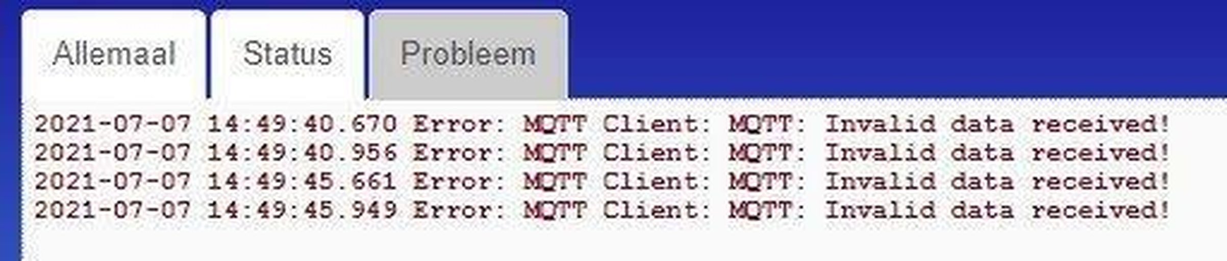

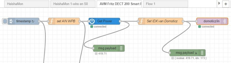

Beste tweakers,
Hier al klein beetje ervaring met Node Red.
Mijn panasonic warmtepomp kan ik al uitlezen via ESP Heisamon werkt prima.
Volgende idee is om bij AVM Fritzbox aangesloten DECT200 het opgenomen vermogen in domoticz weer te kunnen geven.
Uitlezen is me gelukt waarden komen aan in Node Red maar om ze zichtbaar te maken in domoticz lukt maar niet :| .
Heb de functie van een tempratuur sensor Heisamon gebruikt denk dat daar de fout zit.
msg payload geeft wel de juiste waarde en IDX domoticz aan maar dus niet zichtbaar.
Wat doe ik verkeerd ?
Afbeeldingslocatie: https://tweakers.net/i/tXiwfenFADuT1EPDJRaxXx4vzNc=/800x/filters:strip_icc():strip_exif()/f/image/Yrk9HUgKDtC4LlcFOLGOXvXs.jpg?f=fotoalbum_large
Afbeeldingslocatie: https://tweakers.net/i/d5Lo1ciXB8G2V21YyLukbigbcds=/full-fit-in/4920x3264/filters:max_bytes(3145728):no_upscale():strip_icc():fill(white):strip_exif()/f/image/V1QtbnT6vAWAqmgtmBDS8DKo.jpg?f=user_large

Geen ervaring met Domoticz maar als ik snel vergelijk met voorbeeldje van internet dan lijkt je payload wel goed.
Je stuurt via mqtt zo te zien? Heb je al een eerdere flow gemaakt die naar domoticz stuurt? ofwel weet je zeker dat Domoticz naar dit topic luistert?

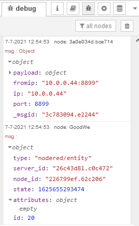

Staat je debug op complete message?
Afbeeldingslocatie: https://tweakers.net/i/xlutJ7OdJifda0IHNqH6ubbwyMo=/full-fit-in/4000x4000/filters:no_upscale():fill(white):strip_exif()/f/image/oX6CQoKAsVWBDhzubChKF3TB.png?f=user_large
Je wil nu nog in de sensor de state definieren van de sensor. msg.payload is neit mogelijk omdat dit een object is. De vraag is dus wat je als state van je Goodwe sensor wil? De attributes heb je gedefinieerd. Nu enkel de state nog. Dit kan dus bijvoorbeeld worden msg.power of string (hallo)

nu wel, krijg dan de volgende output:
Afbeeldingslocatie: https://tweakers.net/i/2BAmPHItupQIML-BINJz2uBxcgg=/full-fit-in/4000x4000/filters:no_upscale():fill(white):strip_exif()/f/image/aGsLTJExfsomNUFxnIvV2dhX.png?f=user_large
In de payload staat overigens uiteraard de waardes van de omvormer :)

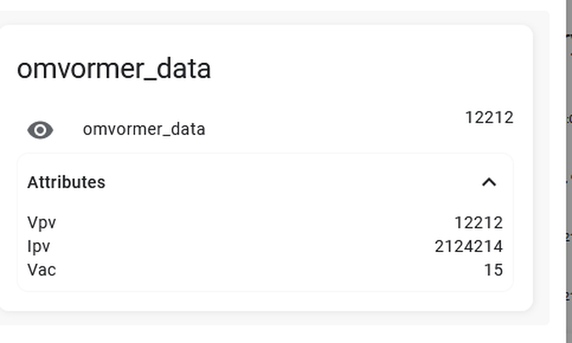

hmm, ik ben wat verder. Ik heb nu de volgende configuratie:
Afbeeldingslocatie: https://tweakers.net/i/R--YrYh8c82mBNkvgn_q4auioJY=/full-fit-in/4000x4000/filters:no_upscale():fill(white):strip_exif()/f/image/SJzquylGQqAsHWr3243aC1S4.png?f=user_large
Dan lijkt het erop dat ik per waarde een aparte entity moet maken en dat de attribute key veld roet in het eten gooit? Zou dat kunnen? Ik krijg met deze instelling dus wel een "groen vakje" met de waarde bij de entity.
Ik heb deze waarde nu uiteindelijk ook in HA zichtbaar via een dashboard. Dan blijft er eigenlijk maar 1 vraag over: Moet het mogelijk zijn om een aantal waarden in 1 entity te maken of moet ik dan echt verschillende entities maken?

Een entiteit heeft 1 waarde, dat is nu payload.vpv. Middels attributen kan je attributen toevoegen, wat eigenlijk deelwaarden zijn. Deze kan je ook laten zien in dashboard.

Maar mag ik dan die andere waarden zoals ipv vac etc ook als een deelwaarde zien? Of is een deelwaarde een onderdeel van vpv.

Attribuut kan alles zijn. Je kan daar vaste tekst opnemen. Timestamp, een variabele, maakt niet uit. Start met 1 attribuut, lijkt erop dat het path niet klopt. Dat de waarde niet terecht komt in attribuut.

Als ik nu in de entity een attribute opgeef met de key state en value msg.payload.power zie ik deze wel als ik in de debug kijk. Staat netjes bij attributes. Als ik dan in HA kijk naar de entiteit (hier zie ik omvormer_vpv met de waarde 2xx) en ik klik er op, zie ik de optie Attributen, met als state de waarde van dit attribuut.
Ik wil dit, als het kan uiteraard als een aparte waarde op het dashboard hebben (direct dus). Moet ik daar dan wel een aparte entiteit van maken?

Niet perse. Hangt van het soort kaart af wat je gebruikt. Als de sensor nu goed staat, met attributen die je wilt gebruiken is het node-red gedeelte opgelost. In het andere topic kunnen ze je beter helpen met de weergave van je sensoren op het dashboard. Maar nog even als voorbeeld:
Afbeeldingslocatie: https://tweakers.net/i/PJUvQqXuJ3Nyl_38UIg9KrT0QIU=/800x/filters:strip_exif()/f/image/gSJDan0BJlDwdJIAvJZ30L9Q.png?f=fotoalbum_large
@Tribunus
Ik heb ook nog de more-info-card in gebruik.
Afbeeldingslocatie: https://tweakers.net/i/bOiZps2cF4Mu0xRN8TphiTxi9BY=/full-fit-in/4000x4000/filters:no_upscale():fill(white):strip_exif()/f/image/ejiAhXo7AvjzoMTTvhRiEjBa.png?f=user_large

Dank zo ver! Dan ga ik het verder vragen in het HASS forum als ik er niet uit kom. Ik wil wel graag 1 card met daarin alle informatie waar mogelijk. Maar dat krijg ik nu nog niet 1-2-3 voor elkaar.

Dank alvast voor je reactie
Via mqtt inderdaad.
Als ik in Nodered welke op dezelfde raspberry draait als domoticz een andere flow bv aanmaak die in domoticz de tijd weergeeft komt deze netjes aan in domoticz.
Daar staat in de function dus "dt: var dt = new Date();.
Nu wil ik dus opgenomen vermogen tonen
Maar vermoed dat ik de gebruikte "temp" function var temp = msg.payload;
Dus iets anders dan "temp" moet staat want denk dat de waarde in de database van domoticz verkeerd aankomt.
In domoticz log file zie ik foutmelding als ik de Fritz flow aan zet.
Afbeeldingslocatie: https://tweakers.net/i/3fs73BH-ga2FaURq37kU7-6Cn4c=/full-fit-in/4920x3264/filters:max_bytes(3145728):no_upscale():strip_icc():fill(white):strip_exif()/f/image/dW9LfZDOPL8fgrjPlFaLlapQ.jpg?f=user_large
Dus ben op zoek naar welke code ik wel nodig heb.

Van de voorbeelden die ik heb gezien is svalue steeds een string, dus misschien moet je er dit van maken:
JavaScript:
msg.payload.svalue = temp.toString();

@Step5
Top het werkt vermogen van Fritz Dect 200 nu zichtbaar in Domoticz nadat ik jouw tip heb gevolgd _/-\o_
