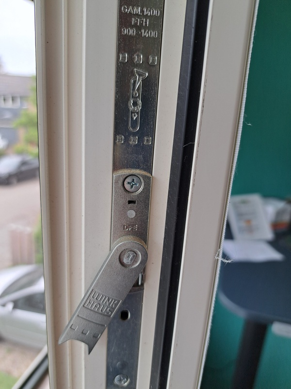

Op benedenverdiepingen is het dus niet verstandig om te ventileren met een kantel/kiepraam zonder toezicht: YouTube: Inbraak draaikiepraam-keukenrol oktober 2019
Een PADK sluiting kan dit soort inbraak voorkomen.

_JGC_ schreef op donderdag 22 februari 2024 @ 15:49:
Hangt van je gebruikte beslag af. Ik heb hier S9000 draaikiep met beslag van GU, die hebben volgens de sticker een stand voor draaien en voor kiepen. Zet je de kruk ertussenin valt het raam op een heel klein kiertje open.
Rocketman schreef op donderdag 22 februari 2024 @ 18:20:
Ik heb ramen van Kochs en die hebben sluitwerk van Winkhaus. De hendels kan je op winter kierstand zetten door de hendel op ongeveer 22.5 graden te zetten. Deze functie maakt hier roosters volkomen overbodig.
Dank voor de reacties, de ramen zijn voor de bovenverdieping en zolder dus kans op inbraak is minimaal.
Ik neem het mee in overleg met de aannemer om dan geen ventilatieroosters te nemen maar ramen met GU en winkhaus beslag (te bestellen op toelevering..etc)

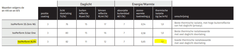

Als er een thermische onderbreking is tussen de buitenkant en de binnenkant van de rolluiken, dan zal dat zeker een positief effect hebben op de isolatiewaarde van de rolluiken.
Puur op basis van het glas zou je van (vermoedelijk) 1,2Wm2K naar 0.5Wm2K gaan. Dat is dan dus 0,7W minder warmteverlies per m2 en per graad temperatuursverschil met buiten.
Theoretisch kan dat bijvoorbeeld betekenen: 0,7*20m2=14W*24=336Wh minder warmteverlies per dag voor 1 graad temp verschil. Stel met 2500 graaddagen per jaar (indicatie hiervan te berekenen op mindergas.nl)=840kWh minder warmteverlies in 1 jaar. Dat is ca 93m3 minder gas per jaar (mocht je de woning op gas verwarmen).
De verbetering van de kozijnen inclusief luchtdichting komt daar dan nog bij.

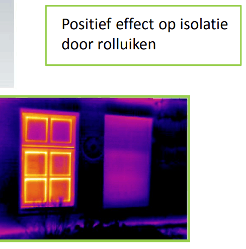

Een voorbeeld foto van wel/niet een rolluik:
Afbeeldingslocatie: https://tweakers.net/i/ai8Umuw7Z59GYCteCl1JCdjxgpA=/full-fit-in/4000x4000/filters:no_upscale():fill(white):strip_exif()/f/image/jAdE9ZvDT5YoBBGlnUpKjJAN.png?f=user_large
Bron, pagina 17: https://www.sonenergie.nl...pOpEnergie-SonEnergie.pdf
Er staan in die pdf ook nog wel mogelijk interessante vergelijktips in obv de hier ook bekende mindergas.nl website.

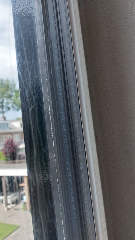

En om maar meteen er op in te haken waarom ik hier naar zoek: ik probeer er achter te komen of de "golvende" reflecties in een aantal van mijn tripel glazen "te verwachten" zijn of dat het een fout is (in het fabricageproces).
Twee video's:
Klein raam:
https://surfdrive.surf.nl/files/index.php/s/uSMH5tFRrmwECIX
Ander klein raam naast groot raam. In grote raam zie je effect niet.
https://surfdrive.surf.nl/files/index.php/s/cOGxoFCwhW72fbb
Op basis van https://www.gevel.com/sit...post-raam-vertoont-golven denk ik dat het hier om het rollerwave-effect gaat. In andere ruiten hebben ik namelijk "pillow werking"/isochrone druk, maar dat zien we in deze kleine ramen juist niet ontstaan. Ook vind ik dit minder storend ;).
Het zijn kozijnen + glas van https://www.viking.ee, welke ruiten van saint-gobain gebruiken (zie bv https://www.viking.ee/ima...-your-glass-our-world.pdf).
Het stoplicht staat op rood, het stoplicht staat op groen, in #TMF is altijd wat te doen. || http://quotes.negotiator.nl/7270 || /16 at work

Vorige week zijn bijna alle ramen in mijn huis vervangen met HR++ glas.
Op de offerte stond een u-waarde van 1.1 vermeld. Ook op de factuur die inmiddels heb ontvangen staat een u-waarde van 1.1.
Tijdens de installatie van de ramen heb ik een foto gemaakt van de stickers die op de ramen geplakt waren. Hier staat op: IsoPerform Alfa HR++, gastype Argon. Op de website van de fabrikant vind ik dit:
Afbeeldingslocatie: https://tweakers.net/i/1wtRUfHMHEfbycppcXupNcGVKyc=/800x/filters:strip_exif()/f/image/X8ZuHMUMmgHjIADFuwTdT5AV.png?f=fotoalbum_large
Echter als ik kijk op de meldcodelijst van de Rijksdienst voor Ondernemend Nederland (pdfje) bij meldcode KA20321 wordt een waarde van 1.2 vermeld.
Er schieten mij een aantal vragen te binnen bij deze verschillende u-waardes. Wellicht dat iemand met ervaring hier antwoorden op heeft?
  • Moet ik hier het glasbedrijf op aanspreken?
  • of maak ik hier van een mug een olifant?
  • Kom ik hiermee in de problemen bij de ISDE subsidie aanvraag? Aangezien het een en ander niet met elkaar overeenkomt?

@Tom2828 wat staat er in het de rand van het glas?

Tom2828 schreef op dinsdag 19 maart 2024 @ 18:36:
Hier geven ze wel 1,1 voor dit type glas
https://vandaglas.nl/wp-c...-isolerend-dubbelglas.pdf

Rukapul schreef op dinsdag 19 maart 2024 @ 19:15:
Daar staat 'IsoPerform Alfa HR++'

Vandaag het eerste van 5 nieuwe kozijnen geplaatst met triple glas. Moet zeggen het ging goed alleen maar de grotere zal ik toch met meerdere personen moeten plaatsen. Zaten eerst kunststof kozijnen uit 1985 in met dubbelglas.
Afbeeldingslocatie: https://tweakers.net/i/-s9obG1xeeg4zVDOCwmFURVmefE=/234x176/filters:strip_icc():strip_exif()/f/image/zYLEuDDUckbfCxyG5lDA42bu.jpg?f=fotoalbum_medium
Wat betekenen deze gegevens? Bij SSN enz.
Afbeeldingslocatie: https://tweakers.net/i/HWADeaiMkrb91FL0-Ai_uOJ-Z9M=/234x176/filters:strip_icc():strip_exif()/f/image/NhH35pKkIev9XpZL0JsbXzfQ.jpg?f=fotoalbum_medium
[ Voor 7% gewijzigd door klump4u op 20-04-2024 21:29 ]
  • ASW1
  • Laatst online: 06:51
klump4u schreef op zaterdag 20 april 2024 @ 21:26:
Waarom een spouw van 2x 13, ik dacht dat het optimum bij 16 mm lag?

ASW1 schreef op zaterdag 20 april 2024 @ 21:30:
Euh, geen idee, gewoon triple glas aangevinkt bij het bestellen van de kozijnen :X

Spouw 13 is een U van 0,7. Heel erg netjes. 0,6 kan ook met spouw 14 of zelfs 0,5 met spouw 20. Tis maar hoe gek je het wilt maken.

Tja dit staat er vermeld.
WAT IS DE ISOLATIE WAARDE VAN HET GLAS EN VOLDOET HET GLAS AAN DE HR++ ISOLATIE NORM?
De dubbele beglazing die Kozijnentotaal levert in de kozijnen voldoen aan de isolatienorm om als HR++ glas aangemerkt te worden. Hierop is een enkele uitzondering, namelijk het glas in voordeurpanelen heeft een HR+ isolatie waarde. De gemiddelde isolatie waarde van dubbel glas is ongeveer 1,1 Ug. Bij Triple glas worden isolatie waardes van gemiddeld 0,6 behaald.
Dus we doen het er maar mee ;)

Wij hebben 2 offertes binnen voor het plaatsen van ±19m2 HR++ glas (en 5 roosters).
Offerte 1: u1.1 voor €5750
Offerte 2: u1.0 coating voor €6370
Offerte 2 zegt dat warm-edge geen meerwaarde heeft, aangezien het verschil met aluminium niet meetbaar is.
Offerte 1 biedt het aan voor een meerprijs van €10 p/m2, maar vraagt zich af of het mooi is vanwege witte houten kozijnen; en de rest blijft met alu afstandhouders (niet alle ruiten worden vervangen).
Wat is de beste keuze?
  • TwingyTwingy
  • Registratie: Januari 2016
  • Laatst online: 23:16
Ruvo schreef op dinsdag 23 april 2024 @ 21:54:
Om hoeveel ruiten gaat dit? M2 prijs zegt heel weinig, 5 ruiten van 2m2 zijn sneller te plaatsen dan 10 van 1m2.

Zojuist aan de telefoon gezeten met de vermoedelijke plaatser van de kunststof kozijnen in onze 'nieuwe' woning. Uit de toon blijkt dat ze belletjes mbt onderhoud of aanpassingen maar moeilijk vinden.
Schüco kozijnen uit 2009 met Winkhaus draap-kiep beslag en HR++ ruiten. Véél ruiten, mooie lichte woning.
Helaas ervaar ik de volgende klachten:
- Benedenverdieping: géén ZR roosters, maar wel ruim voldoende roosters: het tocht als een malle en 2/3 van de roosters staan dicht. Ik hoor nog best veel buitengeluiden en dus ook de vogels, dat vind ik niet erg maar is een slecht teken :+ . De roosters zitten bij het plafond dus doe je niet zomaar open. Deze wil ik volgend jaar laten vervangen door ZR roosters.
- Slaapkamer, overloop, entree: géén ventilatieroosters. Wel draai-kiep en kiep bovenlicht. Géén winterstand. Met andere woorden: 's winters ventileren in de werkkamer is direct een bak frisse lucht naar binnen. Ik wil heel graag een winterstand of nog beter PADK beslag. De kozijnenboer geeft aan dat het niet mogelijk is het huidige draai-kiepbeslag te vervangen voor PADK beslag.
Vraag: Klopt dit? Heeft iemand ervaring met het laten vervangen dan het draai-kiep beslag? Ik was in de veronderstelling dat dit wel mogelijk moet zijn.
