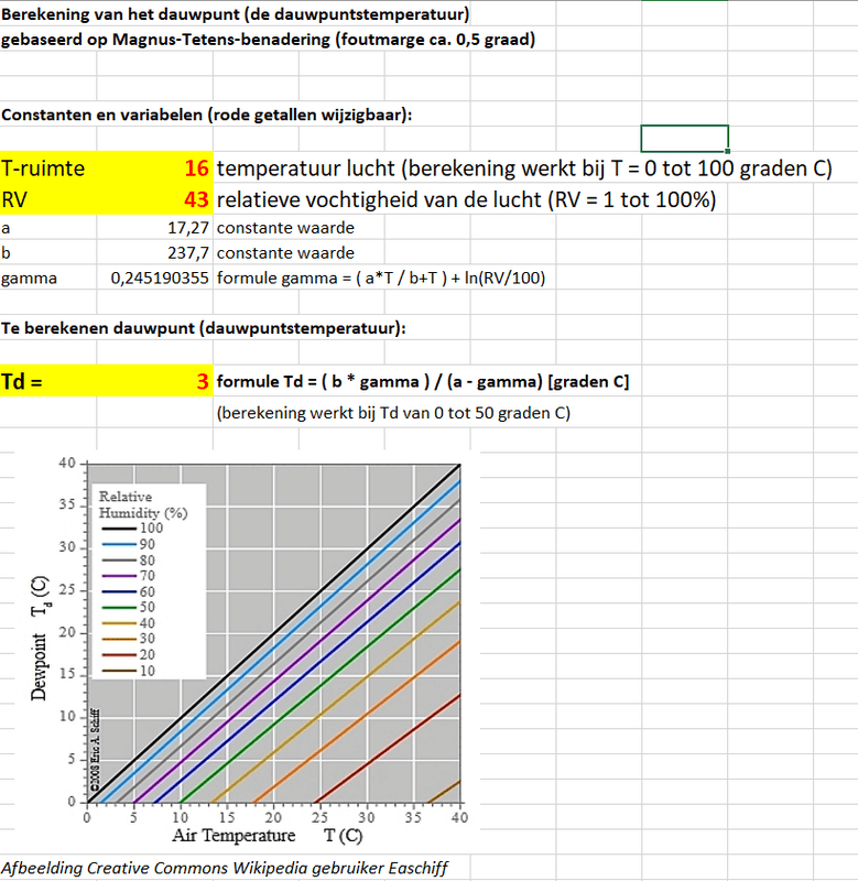

@belmonde Bij 43% is het dauwpunt 3 graden C als de T in de ruimte 16 graden is....
Dus je glas zou minder dan 3 graden aan de binnenzijde zijn, das wel heel erg laag voor dubbel glas....
Je hebt geen plissé met alu folie dus jouw plissé doet heel veel minder.... kan geen argument zijn dat het veel verschil zou maken. Das echt marge werk, 2.8 wordt mss 2,6 of 2,5 maar blijft ver weg van 1,5. Die alu folie is erg belangrijk.
Tijd voor nieuw glas zou ik zeggen .... ben je meteen van dat vocht af....
https://www.joostdevree.nl/bouwkunde2/dauwpunt.htm
Zie plaatje en je kunt het zelf checken. Via de link in Excel.
Bron: https://www.joostdevree.nl/bouwkunde2/dauwpunt.htm

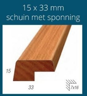

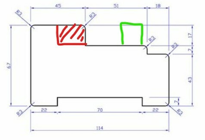

Ik wil wat ruiten gaan vervangen voor triple glas maar zit nog even te twijfelen over de ruimte die ik hebt. Hoeveel hout dien je over te laten bij een vast raam en een naar buiten draaiend raam?
Ik ben van plan 15-20mm hout over te laten bij de vaste ramen. Aan de buitenzijde 15mm dikke glaslatten zoals er nu ook in zitten. Ik ga er van uit dat dit voldoende is.
Voor een draaiend deel (400x1300mm) wil ik natuurlijk dezelfde uitstraling. Daar zit nu dubbel glas in met opdeklatten aan de buitenzijde. Ik zie hierin drie keuzes:
  1. Triple glas met smalste spouw en opdeklatten met sponning aan buitenzijde (4*6*4*6*4) U waarde 1.2
    PLUS: Zelfde uitstraling als vaste ramen. MIN: Zelfde Uwaarde als HR++, meer gedoe, niet duurzaam door opdeklatten met sponning waar ruit op leunt
  2. Triple glas met opdeklatten aan binnen én buitenzijde, dus complete sponning wegfrezen.
    PLUS: zelfde uitstraling glas kleur/ruitdiepte, beter isolatiewaarde. MIN: aanzicht vanuit binnenzijde, extra werk opdeklatten én montage raambeslag. Niet duurzaam ivm gewicht glas en zwakte van opdeklatten icm draaien van raam
  3. HR++ glas met dezelfde type afstandshouders als de triple glas vaste ramen. PLUS: Makkelijk te maken. MIN: teveel afwijking in uiterlijk? U waarde 1.3 bij vlakke opdeklatten, dit wordt pas hoger bij opdeklatten met sponning.
Voor optie 1 raag ik mij het volgende af: hoe wordt de sponning toegepast? Valt de opdeklat hierdoor tussen het raamhout(= steviger, en hoe ik het nu toegepast zie worden) of kan ik de sponning ook voor de ruit gebruiken? Om enkele mm's ruimte te hebben voor de kitrand is tot daar aan toe, maar is dit niet te zwak om het triple glas op te laten rusten icm beweging?
Afbeeldingslocatie: https://tweakers.net/i/Iok_2QJghWx8mPXLX_9oB1qqC7k=/full-fit-in/4920x3264/filters:max_bytes(3145728):no_upscale():strip_icc():fill(white):strip_exif()/f/image/QrYZtZSLl7dl9borj6WfDzzD.jpg?f=user_large

@Kanoet Dat het verdikken met andere glaslatten a.g.v. beter glas optreedt dus het zichtbare glas oppervlak kleiner wordt, kan lang niet altijd voorkomen worden.
Vraagje: Kun je een snelle schets maken hoe die 3 situaties er uit komen zien, helpt om het goed scherp te krijgen of we op dezelfde golflengte zitten.
https://www.glasdiscount....glas-monteren-handleiding
Hier zie je dat de celbanden recht op het glas geplaatst worden waarbij er een glaslat met een rechte rand tegen aan gezet wordt. Bij het plaatje van jouw lat zie ik alleen maar schuine randen waardoor ik niet goed begrijp hoe je dat wilt doen. Dat je situaties met en zonder te frezen wilt vergelijken is wel duidelijk.

@route99 Hier zit ik aan te denken qua optie 1. De schuine randen zijn voor de afwatering, de band komt in de sponning van de opdeklat.

In het profiel wat als idee van iemand al bestaat.... zou je idd die gaatje boren. Je creëert via die vulling van het hout de breedte die nodig is om het brede tripel glas goed te kunnen plaatsen, door juist geen hout te frezen.
@Maasluip De overgang naar alleen binnen is het mooiste, met die correcties is het toch een mix binnen/buiten ook die van het plaatje hier

De aanleiding dat ik met de opdeklatten bezig ben is dat er een ruit lek is gegaan. Die staat nu in een raam met opdeklatten (aan de buitenzijde, zonder afwateringsgat! typisch). Die opdeklatten zijn simpelweg een zwak punt. Ik ben terughoudend om het gewicht van een triple glas ruit op twee verschillende houten delen te plaatsen zoals een opdeklat met diepe sponning. De aanslaglat van Overbeek is in mijn ogen wel wat duurzamer omdat deze verdekt in het kozijn staat en aan meer zijdes contact maakt met het kozijn.
Een latje gaat sneller werken dan het hele kozijn. Zeker als de kitnaad of verflaag wat slechter wordt. Een ruit plaats je voor +/- 30 jaar. Maar onderhoud doen we meestal pas als we zien dat het nodig is, en dan ben je vaak al iets te laat. Vandaar mijn terughoudendheid.
