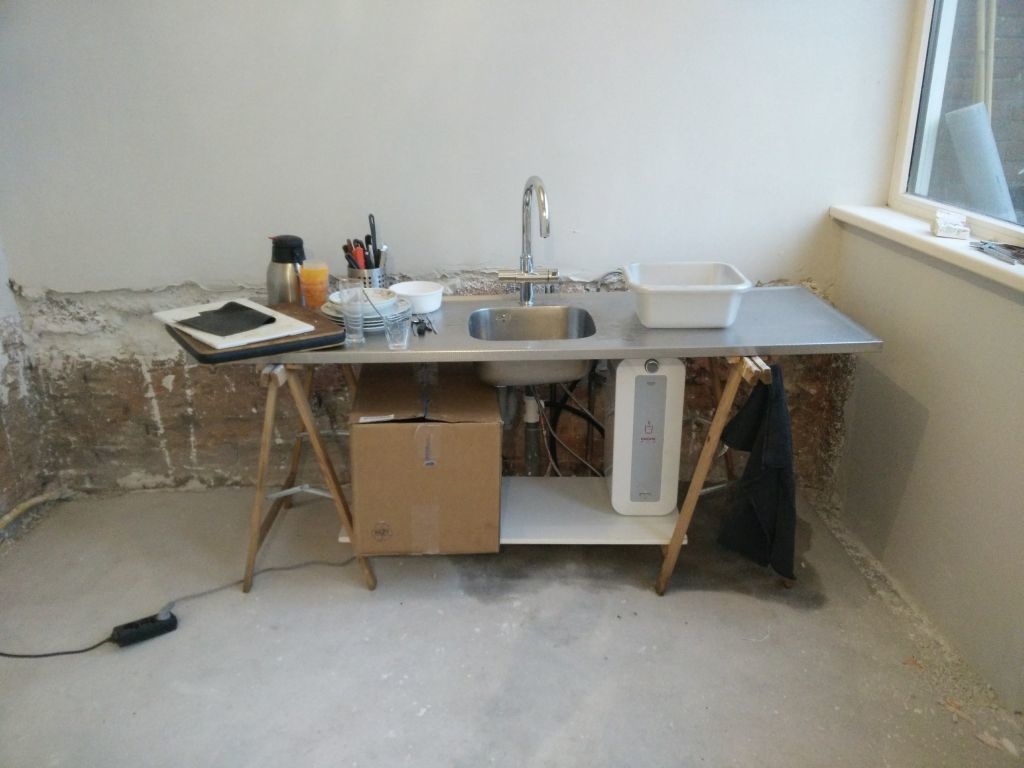

Dat kan prima. Ik heb toen ik aan het verbouwen was en geen warm water in huis had, ongeveer hetzelfde gedaan. Maar dan met een simpel aanrechtblad en een Grohe Duo:
Afbeeldingslocatie: https://tweakers.net/ext/f/RFohqDjCEduf7Y8LORw48j5T/full.jpg
Je moet alleen een beetje opletten dat je de Quooker en de kraan netjes heel houdt. Als je zo'n ding alvast gaat gebruiken tijdens je verbouwing is er wel een risico dat je iets gaat beschadigen. Dus doe er een beetje voorzichtig mee.

Ik ben bezig een jaren twintig huis te renoveren en wil graag een Quooker plaatsen in de keuken. Een warmwaterleiding vanaf de CV is geen enkele extra moeite, maar het lijkt me vervelend als de CV steeds aanspringt als ik wat warm water tap.
