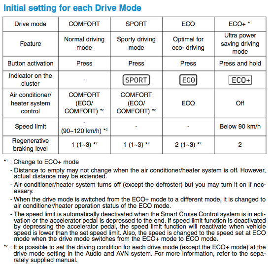

@3_s
Uit de handleiding:
Afbeeldingslocatie: https://tweakers.net/ext/f/6dfv6lwtHr1qbprFgGMTUYYL/full.png
Het zijn de initiële settings en ook de airco/kachel doet mee.
Handleiding is sowieso wel verhelderend ;)
Over SCC:
Afbeeldingslocatie: https://tweakers.net/ext/f/PtFiH0cTcSwqUjhma9RtO07U/full.png
Na 3 seconden trekt ie dus NIET meer mee op met je voorganger. Dat is dus wel een beetje jammer voor rijden in de gemiddelde files in ons land. O well, op zn minst geeft ie een duidelijk signaal dat je weer even op een knopje moet drukken. Ik ga er vanuit dat dit voor de e-Niro net zo gaat werken..

@CyBeRSPiN Thx, handleiding dus nog niet goed gelezen …
Ivm SCC, is bij Tiguan ook zo, volgens mij nog minder lang.
