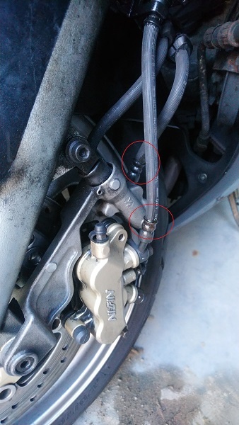

Over remmen gesproken: de remleidingen voor op de VFR lijken te zweten tussen leiding en banjo? Er zijn een aantal koppelingen waarbij er steeds een laagje remolie rond de aansluiting komt (niet tussen banjo en remklauw maar banjo en remleiding). Druppels op de grond en ook op de schijf (en dus remblokken...). Raar geval voor een 12 jaar oude motor, of komt dit vaker voor? Ik denk dat de enige oplossing is om nieuwe remleidingen erop te zetten samen met nieuwe remblokken...
Er zitten koperen ringen tussen de banjo en de remcilinder/remklauw, dit zijn crush/klem ringen die voor de afdichting zorgen en maar 1 keer te gebruiken zijn.
Als de remleiding zelf lekt bij de overgang naar de banjo dan moet je de leiding zeker vervangen. 12 jaar is al redelijk oud voor de originele leidingen. Remleidingen beginnen bij een euro of 30, maar dat ligt natuurlijk aan de benodigde lengte. Als het goed is krijg je er ook nieuwe koperen crush ringen bij.
Het is echt bij de overgang zelf (bij meerdere leidingen) en het lekt genoeg om in druppels op de grond te komen:
VFR remleidingen
Het is denk ik het beste om maar gelijk de hele set (10 leidingen, DCBS + ABS :X ) te vervangen voor een paar staalomvlochten. Kan ik ook gelijk een mooi kleurtje kiezen 8) .

Ik weet trouwens niet wat mijn monteur levert, ik meende HEL, jij @wimmel_1? Mijn remmen komen er dit jaar ook wel aan, en dat moet ik schijven, weer nieuwe blokken en dan alle remslangen voor en achter vernieuwen. Remvloeistof zit er alweer 2 jaar in dan (DOT5) dus mag wel weer. :)
