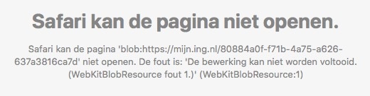

Zijn er meer mensen die internetbankieren gebruiken bij ING en dit doen op Safari?
Ik krijg elke keer deze melding:
Dit probleem heb ik al zeker een half jaar en van ING krijg ik alleen het advies om een andere browser te pakken. Terwijl ik alles gewoon met Safari doe.
Als er nu meer mensen zij die dit probleem hebben, kunnen we misschien met meer mensen tegelijk klagen en wordt dit probleem opgelost!

Toevallig iets van een Adblocker oid draaien?
Bedoel je in Safari m.b.v. een extensie??Vorkie schreef op zondag 5 mei 2019 @ 10:30:

Ja, bijvoorbeeld, maar ook bijvoorbeeld een Pi-Hole op je netwerk, of een VPN dienst, etc etc
Nee, geen van alle. Ik heb zelfs alle extensies uitgezet en bij Privacy alles uitgezet en daarna nog eens geprobeerd, maar ik blijf deze foutmelding krijgen.
Zojuist nog eens een keer geprobeerd in de veilige modus, maar ook dan krijg ik de foutmelding

@funske Hier ook geen enkel probleem, zowel niet op zakelijke macbook (pro) als prive macbook (air).
Je hebt alle cache, cookies, geschiedenis, e.d. al eens verwijderd? Ook Safari al eens hard afgesloten (via cmd-q)? Maak je gebruik van een directe bookmark (naar mijning)? Zo ja, ga dan eens naar www.ing.nl en dan rechtsboven Inloggen.
Edit: hier nog wel een ander probleem met Safari en MijnING.
https://www.onemorething....n-met-ing-site-en-safari/
Officieel wordt kennelijk Safari niet ondersteund door ING. Blijft wel vreemd dat het bij mij (en anderen?) wel goed werkt.
[ Voor 28% gewijzigd door meesje op 05-05-2019 11:36 ]
@meesje
Echt snappen waarom doe ik niet, maar nu werkt het wel. Hoe kwam jij op dit idee @meesje ???

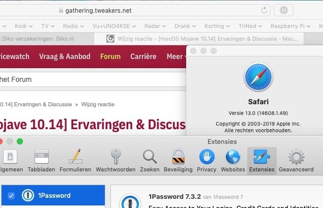

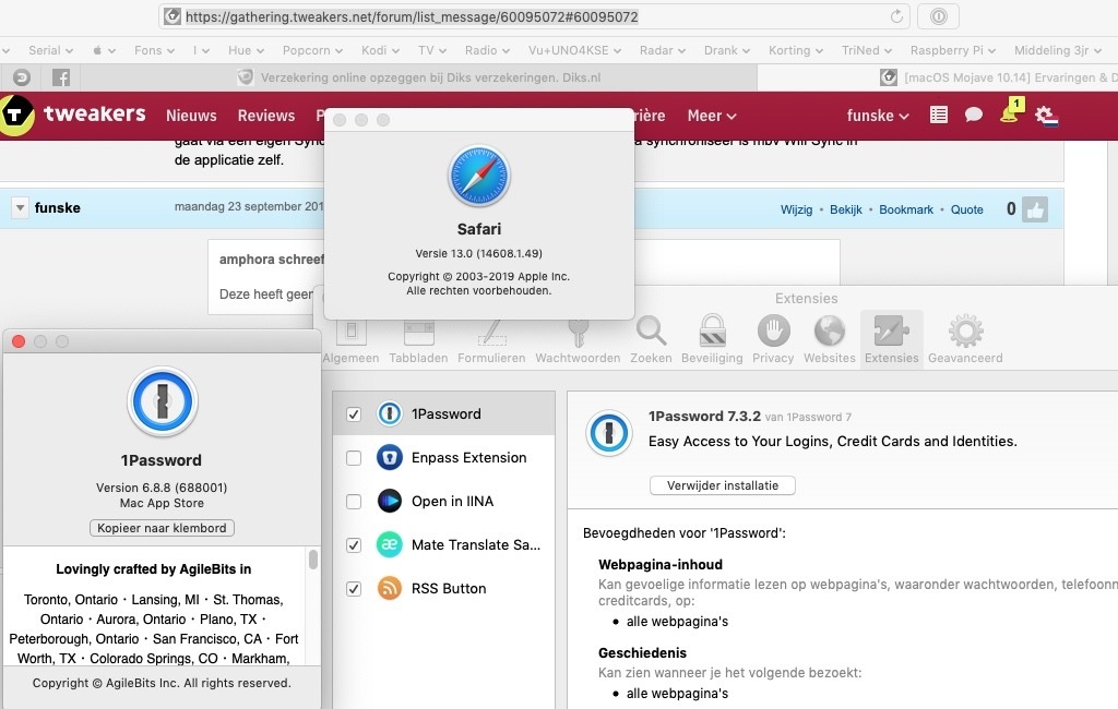

Dit was het probleem blijkbaar........ Ik heb ze allebei nog eens naast elkaar geprobeerd en dan levert de directe bookmark de foutmelding op en als ik naar de site ga en dan op inloggen klik krijg ik gewoon het bestand.....meesje schreef op zondag 5 mei 2019 @ 11:30:

@funske Fijn om te horen dat het probleem is opgelost.

Dat is inderdaad niet bepaald een Safari issue, heb je in iedere webbrowser. Daarom kun je, voor zover dat mogelijk is, beter de kortst mogelijke URL bewaren als favoriet (meestal iets van subdomein.hoofdomein.tld). In dit geval komt dat neer op https://mijn.ing.nl. De zooi die ze erachter vullen is handig voor de applicatie zelf maar kan dus met een nieuwe versie van die applicatie ook weer verdwijnen of wijzigen met als gevolg dit soort rare meldingen.
Nee, het ligt op de e.o.a. manier toch aan Safari. Als ik https://mijn.ing.n intik en dit tabblad (d.m.v. slepen naar links) naar mijn vaste tabbladen sleep reageert de site al anders.
Ik heb ze allebei nog eens naast elkaar geprobeerd en dan levert de directe bookmark de foutmelding op en als ik gewoon op een ander tabblad naar de site ga en dan op inloggen klik krijg ik gewoon het bestand....
Oftewel dat vaste tabblad-gebeuren van Safari werkt niet helemaal.

Weet je zeker dat je het niet over 1Password 7 heb? In combinatie met Safari 13 werkt de extensie van 1Password versie 6.8.9 hier echt niet meer.funske schreef op maandag 23 september 2019 @ 18:33:
Ik gebruik het al een paar maanden niet meer en heb het gewoon om te testen even uitgeprobeerd.
Maar 1Password werkt gewoon prima onder Safari 13.
Je moet alleen na het installeren even de extensie aanzetten in de voorkeuren......

Versie 7 heb je geïnstalleerd staan ja. Staat in je screenshotfunske schreef op maandag 23 september 2019 @ 18:33:

Aah ik zie de edit nu. Dat verklaart het dan inderdaad.

Blijkbaar weten jullie het beter dan ik:amphora schreef op maandag 23 september 2019 @ 18:56:
1Password onder macOS is versie 6.8.8.
Die extensie(versie 7 blijkbaar) is door de software die ik al eerder noemde geïnstalleerd.
Have Fun Funske
Je hebt hoogst waarschijnlijk versie 7 ook geïnstalleerd staan. Die draaien namelijk prima naast elkaar.funske schreef op maandag 23 september 2019 @ 19:10:

En ik heb op jouw aanraden die specifieke versie 6 geïnstalleerd en krijg geen extension. En ik ben blijkbaar niet de enige. Dit kan een hele lange welles/nietes discussie worden maar die versie 6 installeert geen safari extensie. Versie 6 is al 1,5 jaar niet meer geüpdatet, de versie van safari destijds ondersteunde die methode van extensies volgens mij niet eens. En dat die extensie dan versie 7 zou hebben zou helemaal vreemd zijn. Dus of je hebt versie 7 nooit goed van je Mac gewist of je hebt iets anders, al dan niet bewust, gehackt.funske schreef op maandag 23 september 2019 @ 23:24:
Zoals ik al zei, alleen 1Password 6 en geen versie 7.....
nickdekruijk.nl Websites & Fotografie
Waarschijnlijk heb ik dan versie 7 ooit een keer geprobeerd en daarna niet kompleet verwijderd. Anders zou ik het ook niet meer weten.amphora schreef op dinsdag 24 september 2019 @ 10:08:
Have Fun Funske
Zowel versie 6 als versie 7 installeren geen extension. In versie 7 is de app zelf namelijk de extension. Bovendien zijn de browser extensions altijd al een los onderdeel geweest. Waar ze vroeger mee met de app mee werden geleverd, is dat tegenwoordig niet meer zo. Je kunt vanuit de app weliswaar de browser extension installatie optie kiezen maar dat is niet meer dan een doorverwijzing naar een internetpagina met daarop al hun losse browser extensions. Bij Safari is sinds versie 13 een app benodigd. De 1Password 7 app is dus meteen de extension en niet louter alleen de app.amphora schreef op dinsdag 24 september 2019 @ 10:08:
De verwarring is begrijpelijk omdat de 1Password app ook met iets dat 1Password Mini heet komt. Dat doet vrijwel exact hetzelfde als wat de browser extensions ook al doen; die heb je dus niet per definitie nodig. Het gevolg daarvan kan dus zijn dat mensen die 2 door elkaar halen.
En afgezien daarvan kan het, zoals altijd wel mogelijk is, dit ook gewoon een restant zijn zoals @funske zelf ook al aangeeft.
Echter, het versienummer van de browser extension is, doordat ze los van de app staan, ook niet iets wat gelijk loopt aan de app zelf. Ik heb hier namelijk 1Password 7.3.2 maar de browser extension in Opera rapporteert 4.7.5.90 (die in Firefox ook trouwens). Dat is de nieuwste versie van de extension voor Opera welke zonder problemen werkt met 1Password. Dat komt omdat er tussen app en extension nog een helper zit die alles afhandelt. Ze maken hier gebruik van het client-server model (extension is de client, de app is de server). Kijk maar eens goed naar je openstaande poorten. Dat kan ook de reden zijn waarom een oude 1Password versie het toch met een nieuwe browser extension versie doet.
