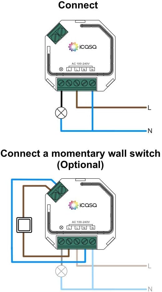

Goedendag,
Ik heb een vraag en hoop dat iemand me kan helpen.
Ik ben mijn nieuwbouw woning aan het inrichten met HUE lampen. Maar op sommige plekken hangen we gewoon een traditionele lamp. Zoals een kroonluchter in de hal.
Nu is mijn vraag: bestaat er iets om in de centraaldoos te plaats tussen de stroomkabels en de traditionele lamp. En het dan mogelijk is om de traditionele lamp smart te maken waardoor de lamp aan en uit te schakelen valt via de hue app?
Excuses als ik hierbij een domme vraag stel en alvast bedankt voor de reacties!

Verwijderd schreef op donderdag 24 september 2020 @ 22:23:
Goedendag,
Groet Krish
Ja, dit soort dingen zijn er:
https://www.amazon.de/-/e...EMR3MGPJNDB4SCQCWQ8&psc=1
Heb er ook eentje in gebruik, werkt prima. Let op, je hebt ze als dimmer, en als aan/uit variant.

Wallie schreef op donderdag 24 september 2020 @ 23:20:
Ik heb deze toevallig. Nadeel van deze dimmer is dat je het opstartgedrag niet in kunt stellen (dus de stand waarin de dimmer gaat als deze aan het net gehangen wordt). Bij de Samotech die ik eveneens heb: https://www.amazon.de/-/e..._asin_title?ie=UTF8&psc=1 kan dat wel. Die kun je dus aanpassen in de Hue app in het stukje "Gedrag bij inschakelen". Verder zijn ze vergelijkbaar en dimmen beiden uitstekend en zijn geheel stil.
Hoe werkt dit precies? Blijft dat de traditionele schakelaar ook nog werken??? Dus aanzetten met de normale schakelaar en uit met telefoon (bijvoorbeeld)

Tylen schreef op zaterdag 26 september 2020 @ 14:04:
Ja.

Is er iemand hier handig met de montage van schakelmateriaal? Ik heb een Lutron Aurora in een Jung LS990 draaidimmerknop gemonteerd. Dit ziet er heel mooi uit (vind ik). Maar het lukt me niet om dit aan de wandcontactdoos vast te maken. Zie ook de fotos. Oh, ik heb uiteraard ook nog een afdekraam, maar die staat niet op de fotos.
Heeft iemand tips?
Afbeeldingslocatie: https://tweakers.net/i/yr9tuLfmvHGdcqoXGGoIE1KMIRE=/800x/filters:strip_exif()/f/image/frwdfYvlms5L9ZCCsObQ0Ckt.png?f=fotoalbum_large
Afbeeldingslocatie: https://tweakers.net/i/IlQZFbpR5IReYp3FSs4MGgrCHaM=/800x/filters:strip_exif()/f/image/DBRdQfD4LQiQprbZ6CmUTa24.png?f=fotoalbum_large
Afbeeldingslocatie: https://tweakers.net/i/0kBDMy3RQkxDthVV2QwWxpym-sg=/800x/filters:strip_exif()/f/image/TATE7C5SQrCaZoW8gEwAZJ54.png?f=fotoalbum_large
Je schakelmateriaal sluit gewoon niet op elkaar aan.... de afdekplaat voor een dimmer heeft aan beide kanten de metalen pinnetjes die in je (wand)dimmer gaan vallen. Met het metalen afdekplaatje dat je nu op de muur hebt zitten is die bevestiging er niet. En voor zover ik weet heeft Jung ook geen wandplaten waar ze wel in zitten (ook niet voor bijvoorbeeld de blindplaten).
