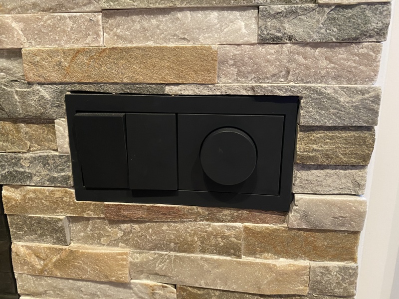

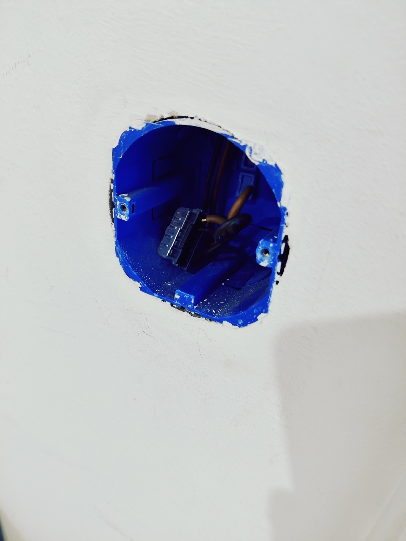

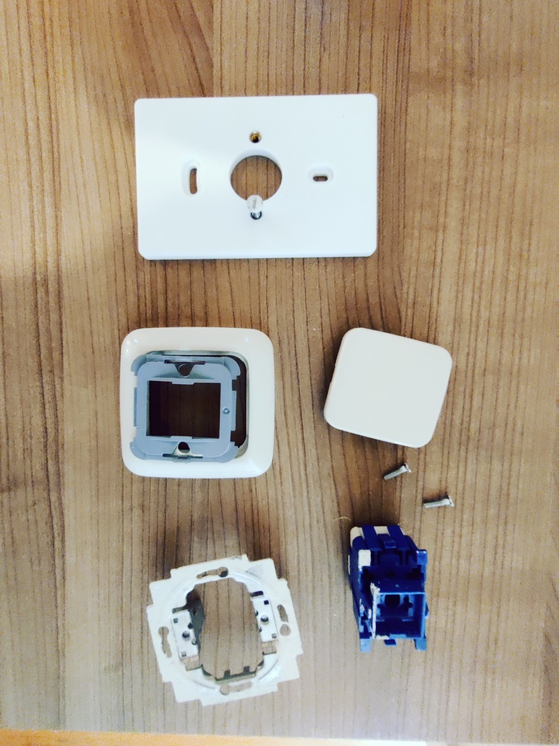

Okee ik ben nu een weekje met Hue bezig, maar het gaat nog niet helemaal vlekkeloos.
De avond is allemaal wel redelijk goed te doen met routines, maar de ochtend is een drama.
Ik heb nu een “ontwaken” routine geactiveerd en een tweede “zonsopkomst” routine.
Probleem is als de zonsopkomst voor ontwaken plaats vindt, de lampen heel de dag aan blijven staan. Hier moet toch een simpele oplossing voor zijn?
Daarnaast, wie heeft de dimmer schakelaar ooit ontworpen en welke drugs had hij op?!
Hij past gewoon niet over een bestaande schakel doos heen. Net iets te smal. Daar gaat mijn idee de schakelaars te vervangen voor dimmer switches...
Hoe lossen jullie deze zaken op?
Hoe schakelen jullie je verlichting?
Dit is ook niet echt heel stijlvol _O-
https://www.amazon.de/dp/...age&qid=1599889480&sr=8-5

Ik weet niet hoe jij je routine's heb ingesteld met welke lampen maar zo te merken gebruik je een dubbele routine wat elkaar dwars ligt..Iets meer duidelijkheid graag hoe en wat je precies hebt ingesteld.
Ik heb overal deze blindplaten gebruikt https://www.karwei.nl/ass...2-voudig-opbouw/p/B276231 en daar de dimmerswitches op geplakt. Dat hebben er meer hier, zijn zat foto's van voorbij gekomen in dit topic.

Thnx voor de link! 👍
Het gaat gewoon om alle lampen eigenlijk.
E14 in de keuken.
E27 kleurenlamp woonkamer.
En verschillende filament lampen woonkamer.
Hoe zorg ik ervoor dat ze iedere ochtend vanaf 6:30 aangaan, mits de zonsopkomst dan nog niet is geweest (dus in de zomer blijven ze uit).
En in de herfst, winter en lente gaan ze aan om 6:30 en uit op zonsopkomst.
Ik kan het niet vinden in de app.
Ik was dit bij de HomeWizard link ook gewend. Ik moet zeggen dat ik het systeem van HomeWizard veel gebruiksvriendelijker vind.
Maar de kleuren van de Hue lampen zijn echt een stuk beter.
White ambiance heeft een veel prettiger kleurbeeld dan de HomeWizard lampen. Geel kleuren zijn rustiger.
Dus als ik die routine “issues” kan oplossen zou het fijn zijn. Dan ga ik uiteindelijk alles omzetten naar Hue.

Tierelier schreef op donderdag 11 juni 2020 @ 20:06:
De dimmer switch op de foto ligt btw al op een attema basisplaatje:
Voor anderen die ook de attema basisplaatjes willen proberen. De kleur is hagelwit (beetje blauw erin). Geen RAL 9010 of creme dus.

Hi guy's (and girls), Wie helpt mij op weg? Ik wil een dimmer switch op een afdekplaatje monteren en had begrepen dat dat op een standaard lichtschakelaar zou passen. Impliciet had ik verwacht dat er schroefgaatjes overeen zouden komen. Dit blijkt niet het geval. Hoe monteren jullie zoiets joh?! Is het mijn gebrek aan fantasie of had ik er teveel van verwacht en moet ik nu alsnog met montagekit aan de slag? Ben benieuwd :)
Afbeeldingslocatie: https://tweakers.net/i/xDBhtMFdKEELOwHc1xMefSaTALA=/800x/filters:strip_icc():strip_exif()/f/image/Zvs6O5Z1hJhkca8BsRgGNfwp.jpg?f=fotoalbum_large
Afbeeldingslocatie: https://tweakers.net/i/IDLSeH65y9PdGrb7Y4HAj63qKjQ=/800x/filters:strip_icc():strip_exif()/f/image/phNrR9B7Nw7yOun6nYbgztL1.jpg?f=fotoalbum_large
  • DukeBox
DukeBox
Tierelier schreef op zaterdag 19 september 2020 @ 11:21:
Normaal ook wel maar in dit geval heb je een centraaldoos in de muur welke geen verstelbare ring heeft.
  • Tierelier
  • Laatst online: 21-01-2022
DukeBox schreef op zaterdag 19 september 2020 @ 11:34:
Ohhh, damn, das jammer. Iemand een idee wat ik dan kan doen om een dimmer switch, of desnoods smartbutton, te kunnen monteren daar? Want past een geaard stopcontact daar (met 3D geprinte adaptor)? Ja, ik heb geen verstand van maten en standaarden in de electra ;)
Jammer toch dat Signify niet de Europese markt niet wat beter bediend voor wat betreft het schakelmateriaal en de aansluiting daarvan op de muren.. Hoeveel tijd ik er nu al in heb zitten, alleen om uit te zoeken hoe we een normaal uitziende bediening op de muur kunnen krijgen joh..., bizar echt. Het moet gezegd worden.
Maar goed, ik wil daar vooral niet in blijven hangen natuurlijk. Ik wil in oplossingen denken. Alle hulp is welkom om in deze (mijn) situatie een normale bediening op de muur te krijgen. Het liefst een dimmer switch. Maar een smart button mag evt. ook. Wie er maar een idee heeft; het zou zeer welkom zijn :):):)
